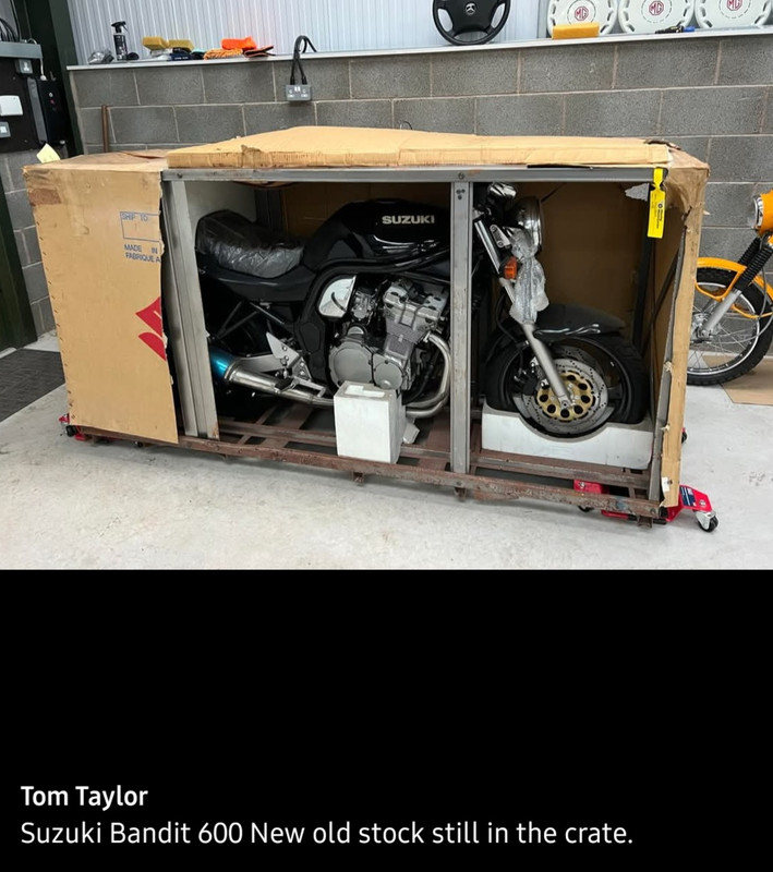

Alekre 16555 Napisano Januar 5, 2025 Integrisan, 8440 postova Lokacija: Smederevo Motocikl: TDM 900 Prijavi odgovor kao problematičan Negde u Amerikama ostao nov Bandit neprodat. Još uvek upakovan. 9 Citat Podeli ovaj odgovor sa prijateljima Link to post Share on other sites More sharing options...
Markone88 5172 Napisano Januar 5, 2025 Drug član, 1579 postova Lokacija: Beograd Motocikl: Nemaaa Prijavi odgovor kao problematičan 2 hours ago, Alekre said: Negde u Amerikama ostao nov Bandit neprodat. Još uvek upakovan. Ja bih ovo platio! 2 Citat Podeli ovaj odgovor sa prijateljima Link to post Share on other sites More sharing options...
MoToM 4077 Napisano Januar 7, 2025 Ne silazi, 5155 postova Lokacija: Zemun Motocikl: Triumph Daytona 1000 Prijavi odgovor kao problematičan On 1/5/2025 at 6:07 PM, Markone88 said: Ja bih ovo platio! Evo, https://www.carandclassic.com/l/C1821828 pa ako se odlučiš... 1 Citat Podeli ovaj odgovor sa prijateljima Link to post Share on other sites More sharing options...
Alekre 16555 Napisano Januar 7, 2025 Integrisan, 8440 postova Lokacija: Smederevo Motocikl: TDM 900 Prijavi odgovor kao problematičan Boga mi, lepa cena. Da imam baš višak para stavio bih ga u sobu ovako neotpakovanog. 1 Citat Podeli ovaj odgovor sa prijateljima Link to post Share on other sites More sharing options...

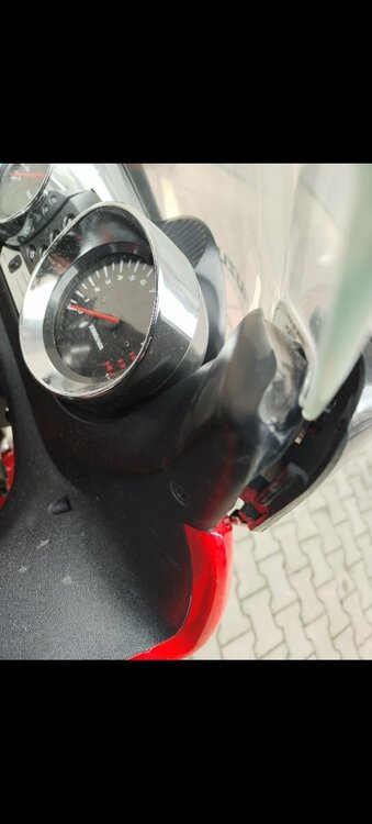

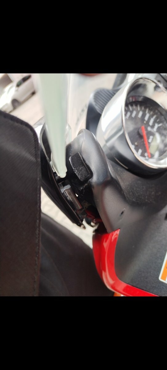

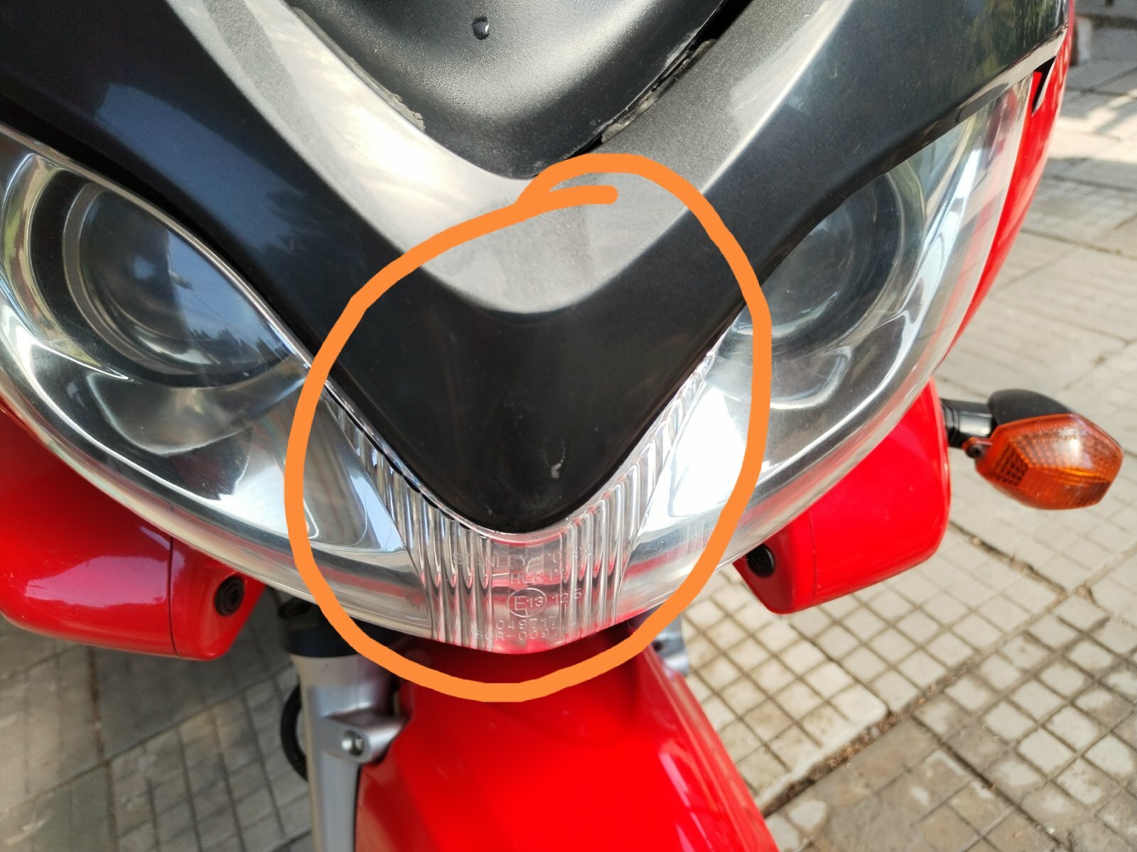

Paun99 7 Napisano April 23, 2025 U prolazu, 24 postova Lokacija: Zrenjanin Motocikl: Suzuki gsf 600s 2002 Prijavi odgovor kao problematičan Pozdrav da li neko ima rešenje za smanjenje vibracije i zujanja na prednjem viziru Bandis S 2002 Nasao sam neku traku ali nez da li će rešiti problem Citat Podeli ovaj odgovor sa prijateljima Link to post Share on other sites More sharing options...
Zarkela 2338 Napisano April 23, 2025 Drug član, 1448 postova Lokacija: Kikinda Motocikl: Honda VT500c, Suzuki Bandit 600 mk1, Kawasaki Versys 650, Suzuki gn 250, MZ 175ES/1, tomos t12 colibri Prijavi odgovor kao problematičan I ja imam isti problem na Banditu golacu. Zuji mi km sat, fali mu guma izmedju poklopca ili je fabricki nije ni bila. Sve u svemu zuji sve po nervama. Trazio sam razna resenja, ne mogu da nadjem ni jednu gumu da je dovoljno takna, pljosnata i tog precnika. 1 Citat Podeli ovaj odgovor sa prijateljima Link to post Share on other sites More sharing options...
Paun99 7 Napisano April 29, 2025 U prolazu, 24 postova Lokacija: Zrenjanin Motocikl: Suzuki gsf 600s 2002 Prijavi odgovor kao problematičan Da li neko zna da li ispod ima neka žabica ili tako nešto, nmg da skinem a neću da silujem da ne polomim plastiku Citat Podeli ovaj odgovor sa prijateljima Link to post Share on other sites More sharing options...
