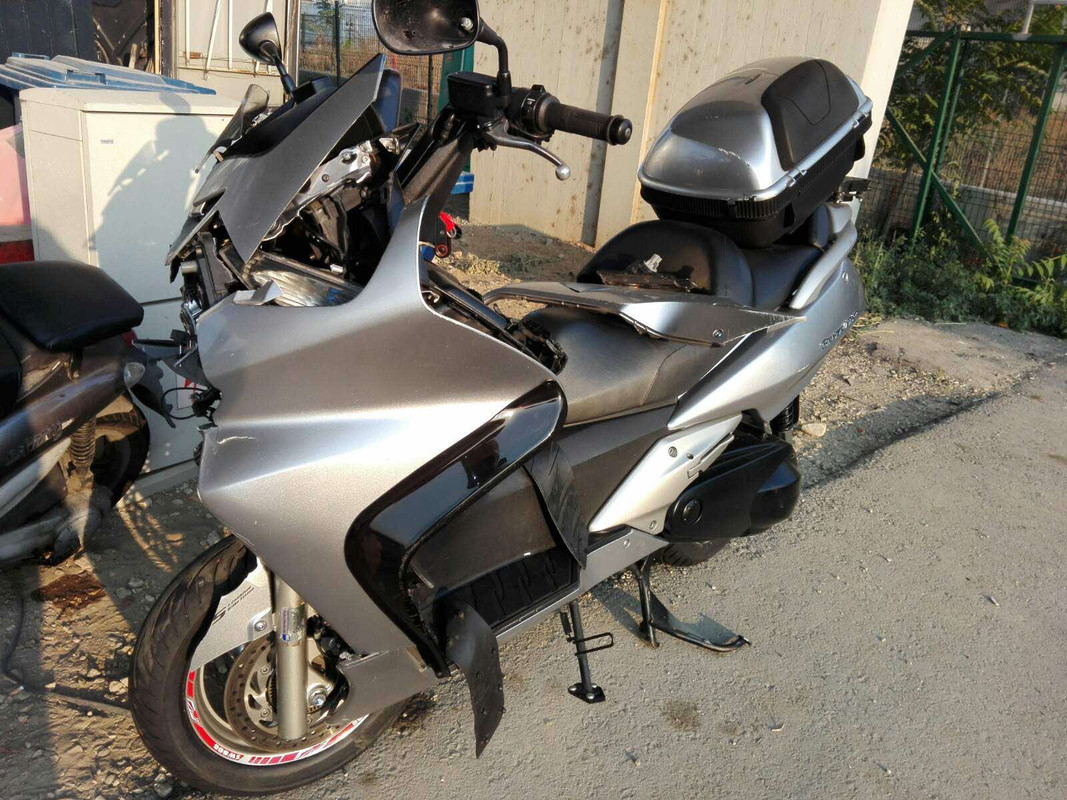

ZeleniZub 162 Napisano Mart 21, 2023 Svrati ponekad, 153 postova Lokacija: Krusevac Motocikl: Honda Forza 350 2024; Prethodno: Honda NC750 DCT 2021; Kymco Downtown 300i 2014;Kymco Agility 50 4T 2018 Prijavi odgovor kao problematičan On 17. 1. 2023. at 9:29, N.F.S. je napisao: Cek, cek... Covek kupio skuter pa mu ga je Darko polupao?!? Cccccc... A ja mislio da je taj Darko dobar covek! Cccccc.... Citat Podeli ovaj odgovor sa prijateljima Link to post Share on other sites More sharing options...

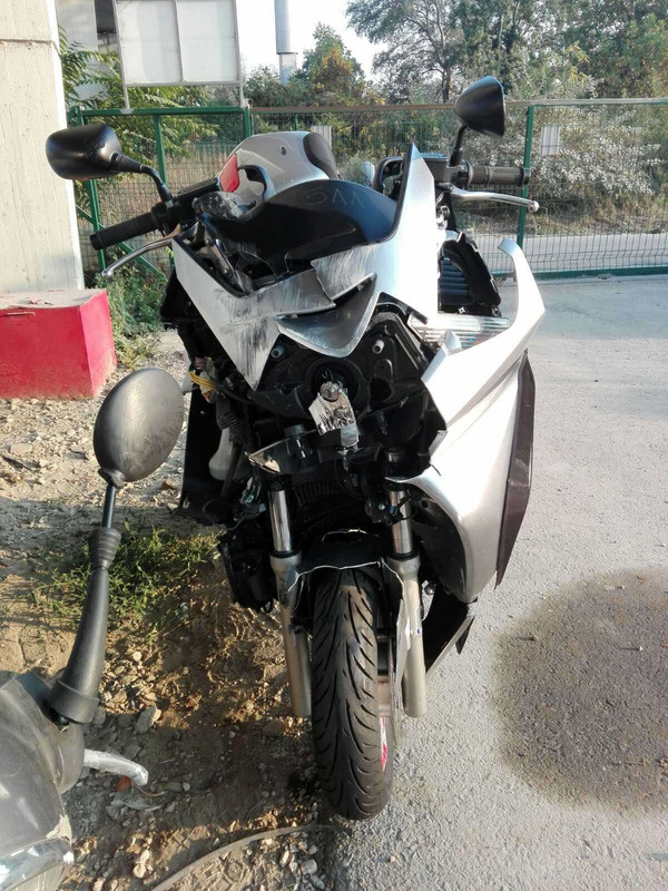

Satelis 17684 Napisano Mart 21, 2023 Integrisan, 9751 postova Lokacija: Beograd - M.M.Lug Motocikl: Peugeot Satelis250 ...... Honda NC750XD Prijavi odgovor kao problematičan On 7. 1. 2023. at 11:46, Satelis je napisao: Bio je dobar, sta vise odlican primerak ondak se desilo sra*e Kao sto mozes videti tocak je stigao do rezervoara, ram pukao, upreden.... Ako mene pitas, bocni razanj da se vrti, gajba piva pored sebe pa polako rasturaj. Za 4-5h guma na jednu, plastika na drugu, gvozdje na trecu stranu... taman dok se prasence il jaga ispece. Odvoj sta je zdravo, oglas i krcmi polako. ima i onih koji ce ovakvo stanje "srediti" pa ...... On 7. 1. 2023. at 13:50, Alexa90 je napisao: Gledam prvu sliku, reko vidi ga isti kao moj što je bio, pa još i isti auspuh.. kad ono stvarno moj Čekaj, da dodamo malo dramatike Alex i ja sto smo okacili slike je jedan te isti motor polupan pa "opravljen". evo jedne sveze slike, upecao krakonja frankenstajna, kotrlja se Citat Podeli ovaj odgovor sa prijateljima Link to post Share on other sites More sharing options...
vladags 206 Napisano Mart 21, 2023 Svrati ponekad, 157 postova Prijavi odgovor kao problematičan Treba odati priznanje i tom koji je tako nešto sklopio ponovo... Koliko je siguran takav motor posle havarije je pitanje, ali se svakako potrudio da ga sklopi. Citat Podeli ovaj odgovor sa prijateljima Link to post Share on other sites More sharing options...
Satelis 17684 Napisano Mart 21, 2023 Integrisan, 9751 postova Lokacija: Beograd - M.M.Lug Motocikl: Peugeot Satelis250 ...... Honda NC750XD Prijavi odgovor kao problematičan Ovakva havarija se ne popravlja jer tu gde je puko ram (pa jos upreden) bas u toj tačci dolazi do najvecih naprezanja. Dovoljno je da na jednom mestu pusti var, vremenom od vibracija, jaceg kocenja, rupa... linija krece da se siri, var se otvara i ondak ko grom iz vedra neba moze doci do crne hronike. Tako da se ciki koji ga je sklopio moze odati samo ludost. Meni je burazer profi varilac, sve sertifikate ima. Redovne rigorozne kontrole na godisnjem nivou ima gde dobije razne komade da zavari pa se isti salju na ispitivanje. Verujte da ni sam nisam znao kolika je to nauka od pripreme do krajnjeg rezultata, ni malo naivno kako se na prvu cini. Citat Podeli ovaj odgovor sa prijateljima Link to post Share on other sites More sharing options...
vladags 206 Napisano Mart 21, 2023 Svrati ponekad, 157 postova Prijavi odgovor kao problematičan Slazem se. Treba tu mnogo toga znati, a rek’o bi čovek samo zavaris. naravno za ovog sto je sklopio tako olupan skuter svaka čast Al u negativnom kontekstu. koliko li je samo na ulicama takvih… 1 Citat Podeli ovaj odgovor sa prijateljima Link to post Share on other sites More sharing options...
N.F.S. 26209 Napisano Mart 21, 2023 Integrisan, 10661 postova Lokacija: Kragujevac Motocikl: ---Honda--- Prijavi odgovor kao problematičan Kada bih vam pricao sta sve kod nakupaca vidjam, par njih su mi prijatelji pa cesto i pre vlasnika (tog nakupca) motore vidim (dok uzimam sa prikolice). A jaoooooo! Da se najezis.... Naravno da se kupuje "sljam" gde je zarada dobra, evo ima 5 motora koji su skupi i dobri, stoje na oglasima, zarobio novac! Prodaje se krs koji se nasminka malo. Od puknutih ramova do kutije filtera vazduha pune miseva (usli ilegalno u zemlju! ), zavarene radilice, zavarene osovine, pokidani navoji iz aluminijuma pa zaliveno epoksijem... Kupe to ljudi, voze, bezbrizni 1 1 Citat Podeli ovaj odgovor sa prijateljima Link to post Share on other sites More sharing options...

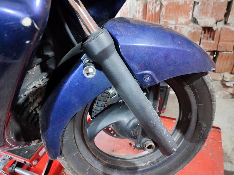

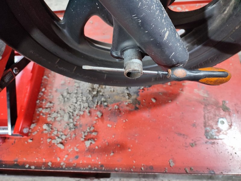

Rade Rus 0 Napisano Mart 27, 2023 U prolazu, 3 postova Prijavi odgovor kao problematičan Pozdrav drugari, Imam Honda Silver Wing 600cc 2001 god. Većinu stvari radim sam jer se kod majstora čeka do mesec dana. Na leru mi u većinu slučajeva lošije radi(ne smeta, ne gasi se samo ne drži jednacito obrtaje) a zato prima gas vrh bez ikakvog trzaja, savršeno. Da li će se ler rešiti ako se očiste dizne? Citat Podeli ovaj odgovor sa prijateljima Link to post Share on other sites More sharing options...

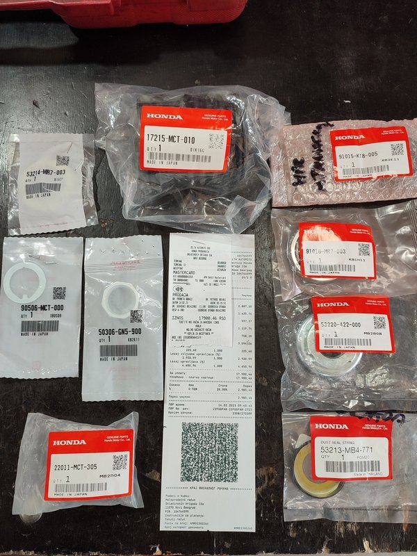

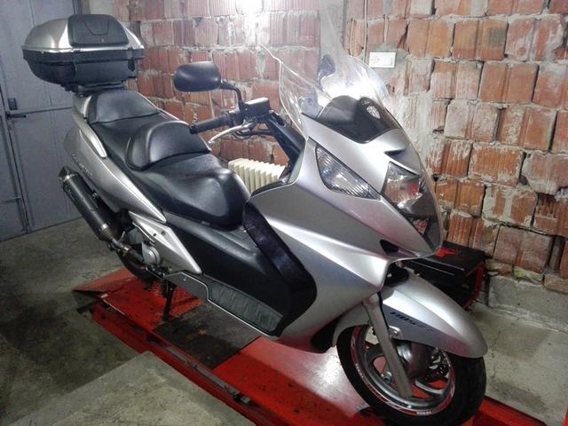

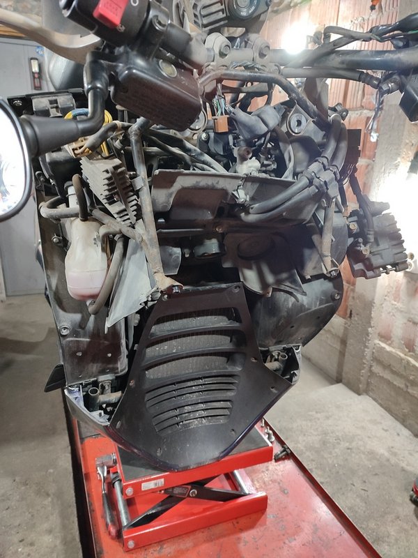

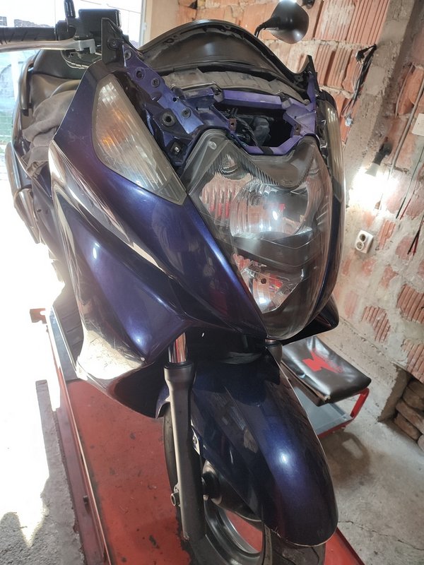

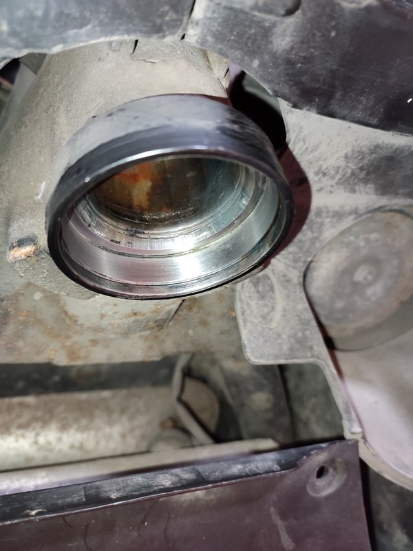

Satelis 17684 Napisano April 2, 2023 Integrisan, 9751 postova Lokacija: Beograd - M.M.Lug Motocikl: Peugeot Satelis250 ...... Honda NC750XD Prijavi odgovor kao problematičan Milanova makina kupljena od Gavre iz Subotice Svasta nesto je radjeno, ono sto mi je zapalao za oko je upravljanje. Ne da ga nema nego ne mozes 1m preci kako treba. Milan nema iskustva pa manje-vise nije mu mnogo cudno bilo.... meni katastrofa lose! osovina jedva je izasla ali ne zbog rdje vec zbog razlike u visinama lezajevi bas losi jedno sredjeno drugo zamenjeno amorti prepeglani sta reci za.... zatim ide skoro nisam video ovako nakucan lezaj Ni gume nisu sjajne, valjalo bi zameniti ali bar sad moze se normalno vozati bajk, ono je ludilo bilo kako se ponasa 230kg . 5 Citat Podeli ovaj odgovor sa prijateljima Link to post Share on other sites More sharing options...
muljaz 2744 Napisano April 2, 2023 Skuteras, 3838 postova Lokacija: Ivanjica Motocikl: T-Max 500 Prijavi odgovor kao problematičan Koliko kosta onaj originalan semering za lezaj guvernala Citat Podeli ovaj odgovor sa prijateljima Link to post Share on other sites More sharing options...
