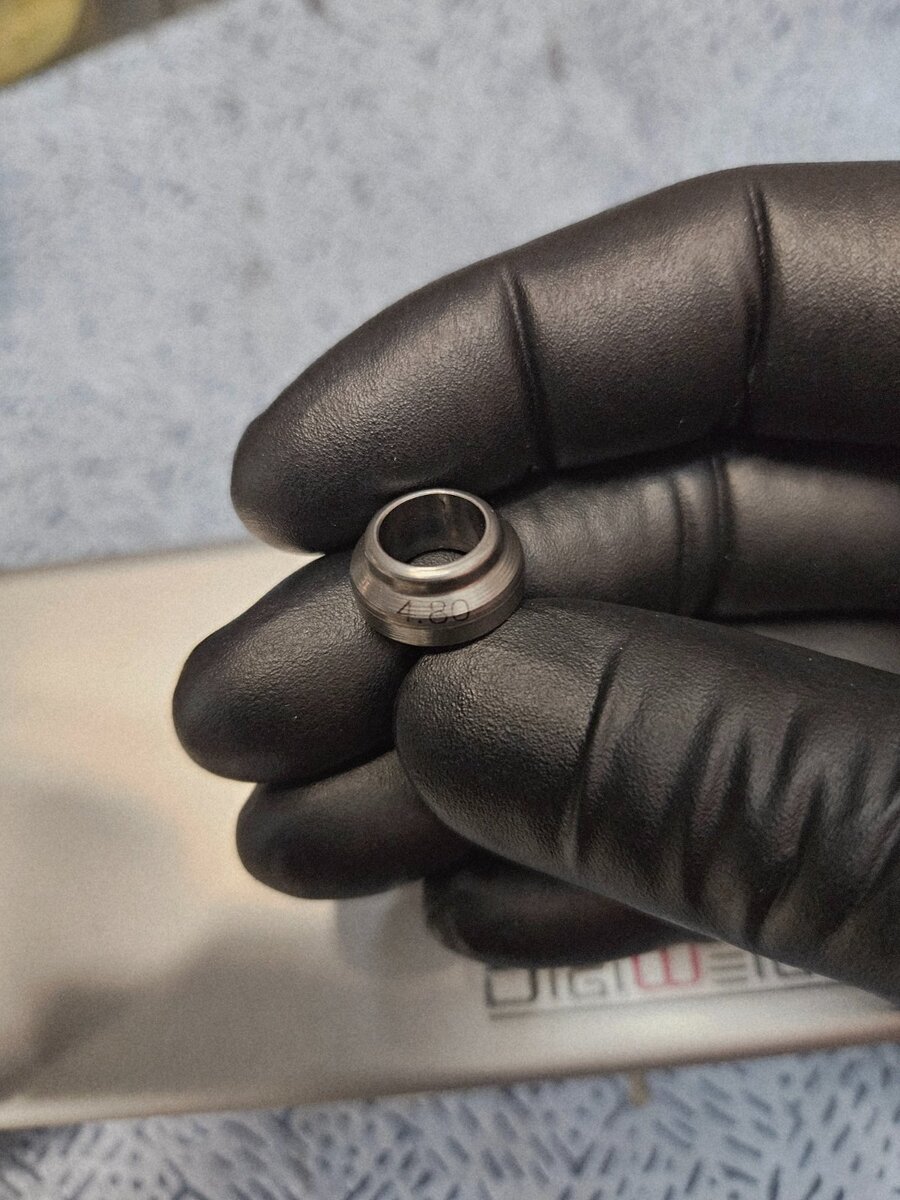

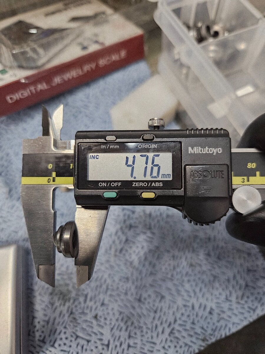

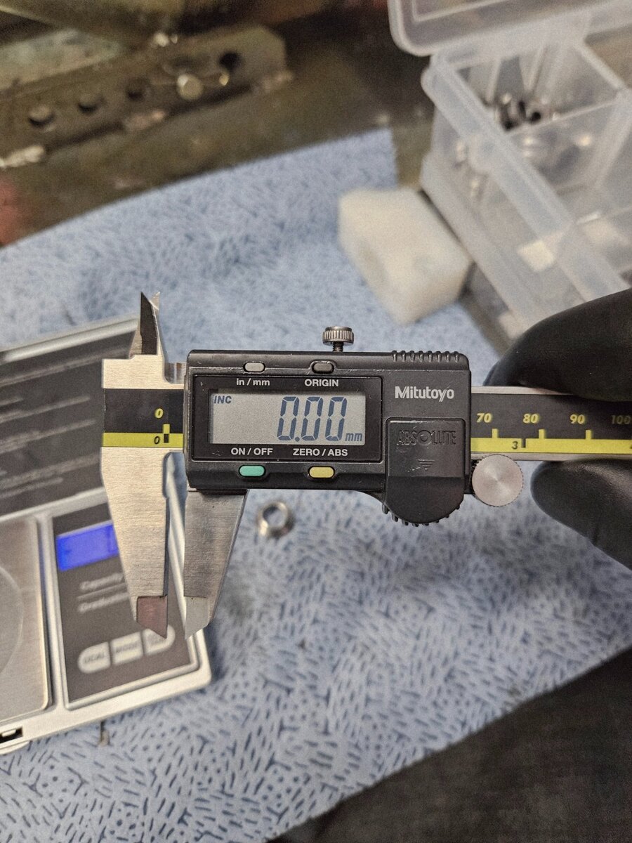

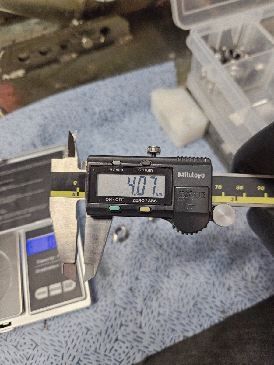

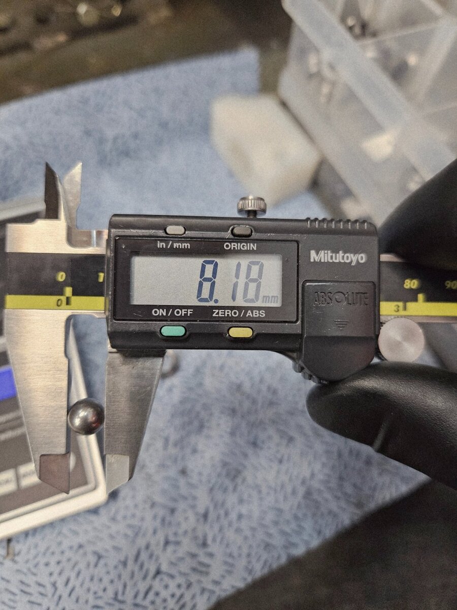

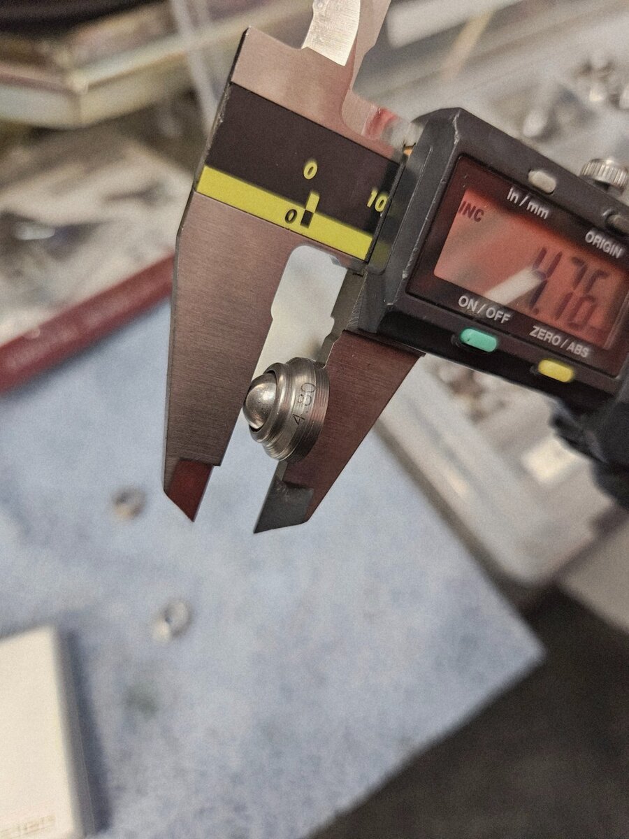

  12. Ево у некокико црта да објасним како се мере велучуна затварајуће плочице код Р модела са 6мм стабљиком вентила. Помично вратило се намести на 4.07мм, па се притиским на дугме све поништи и врати на нулу или вам нулира се. Да би се тачно измерила дебљина плочуце мора да се користи метална кугица од 8.18мм. Ако мерите оригиналне плочице на којима је ласерски угравирана дебљина плочице тада ћете видету да тај број у 90% случајева нетачан, а 10% је тачан. Оне плочице које куоухем од једбе америчке фирме су много тачније него дуатијеве. Али на тржисту су се појавиле нове плочице које су мало вишљњ и самим тим кнус унутар пличоце је подигнут тада да ако скинете оригиналну плочицу и треба да је замените са оном новом (које нема ништа угравирано на себи) нпр. ако треба да се подеси зазор вентила са 0.20мм на 0.15мм ту користие пличицу кије је само једну или две стоте мања. Што је још важно напменути одмос затварајуче клацкалице и вентла је 1:3. Тако да са оригиналним плочицана подешавате зазор са три стоте мањим бројем. У овом слуају имамо затварајучу плочицу 4.80мм и као што видите из приложеног да мера није тачна. Моје искуство говори да не може да се верује угравиранум мерама старијих модела. Код В4 модела мерне ознаке су много тачније.
