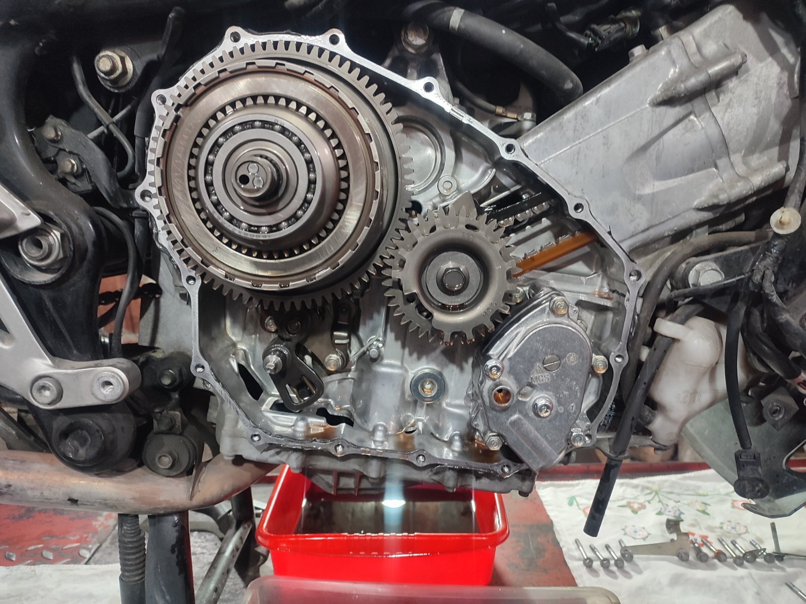

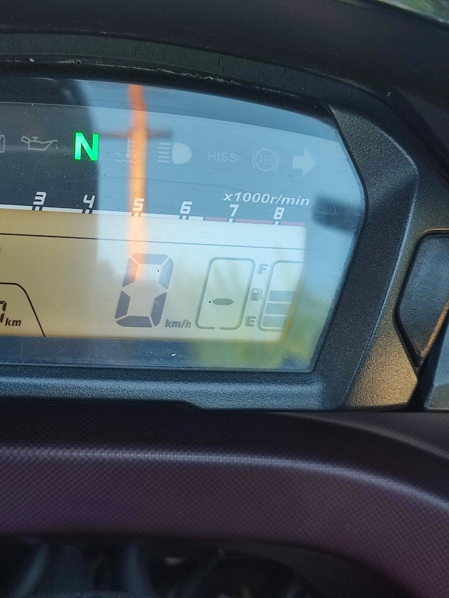

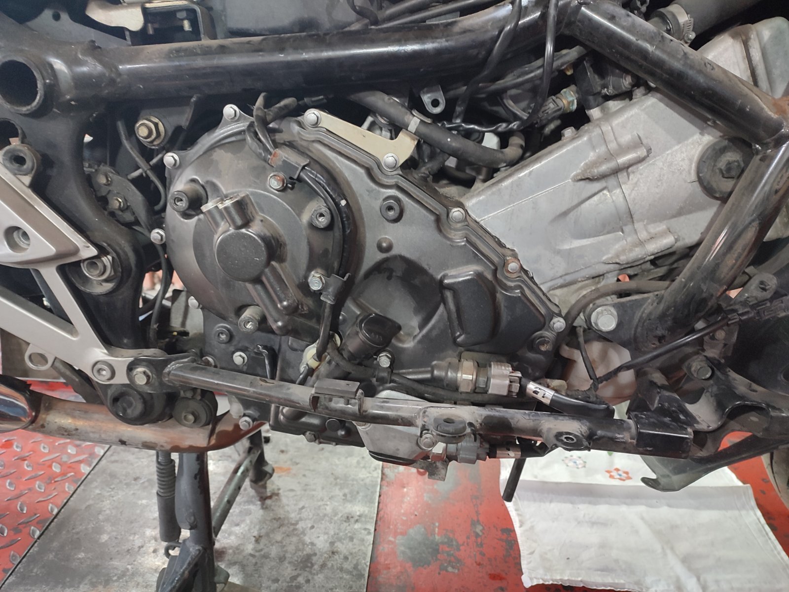

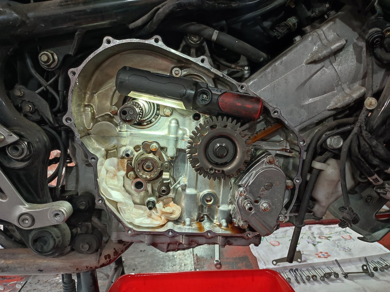

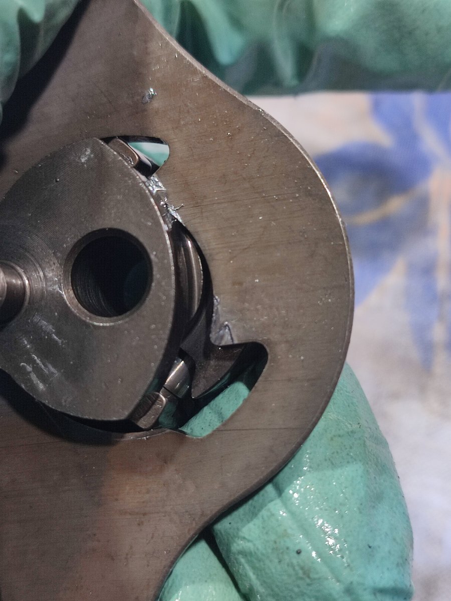

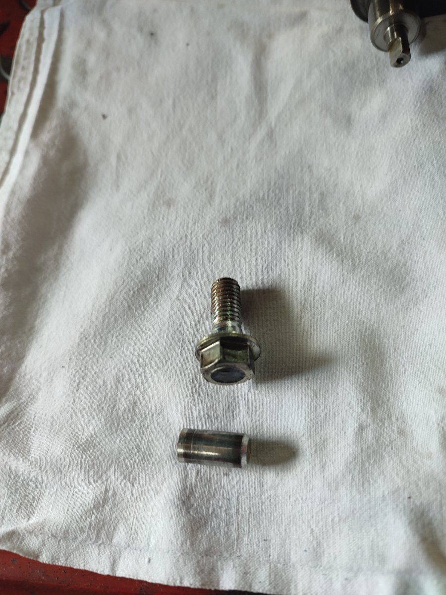

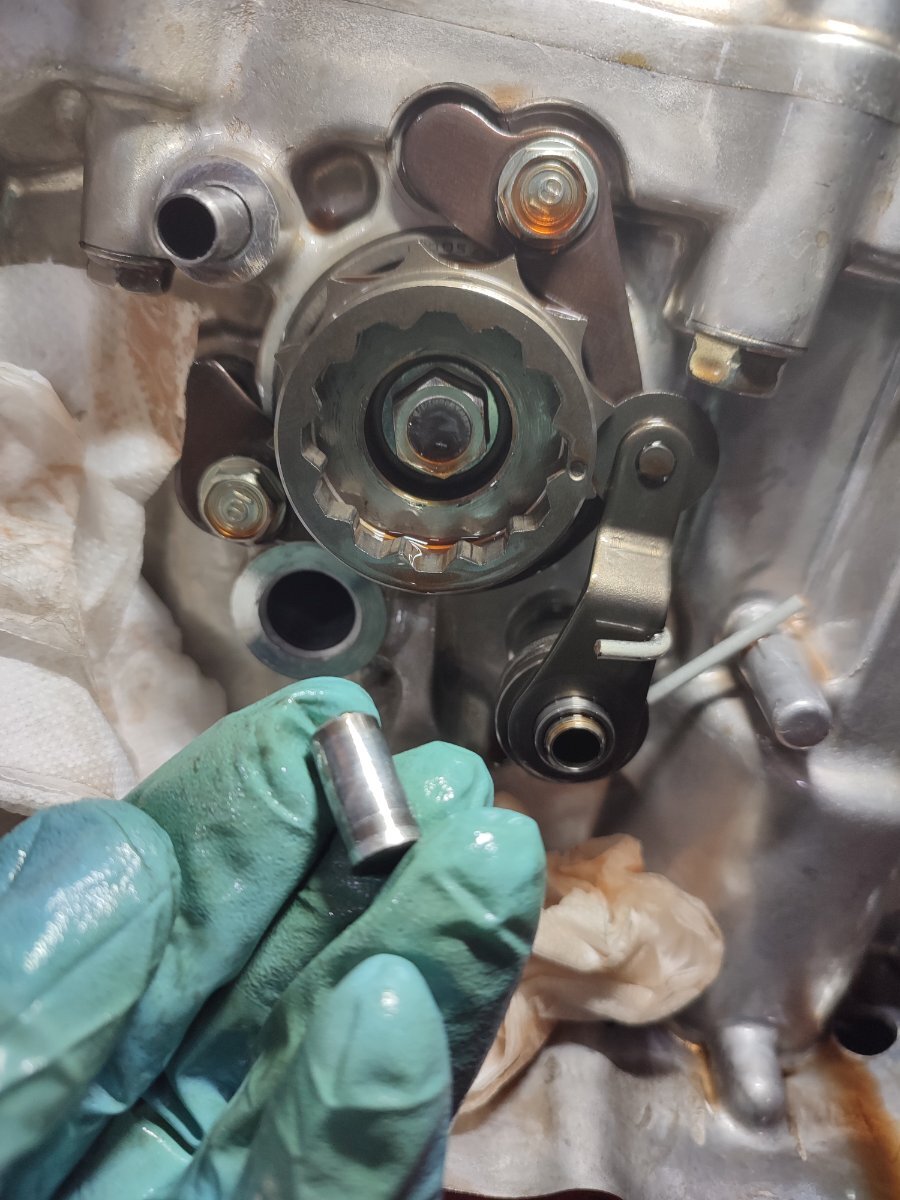

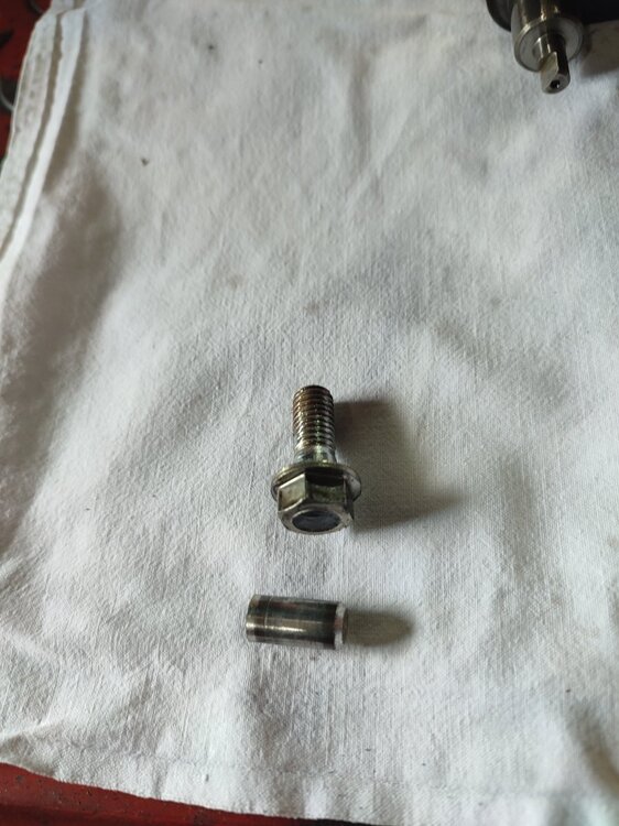

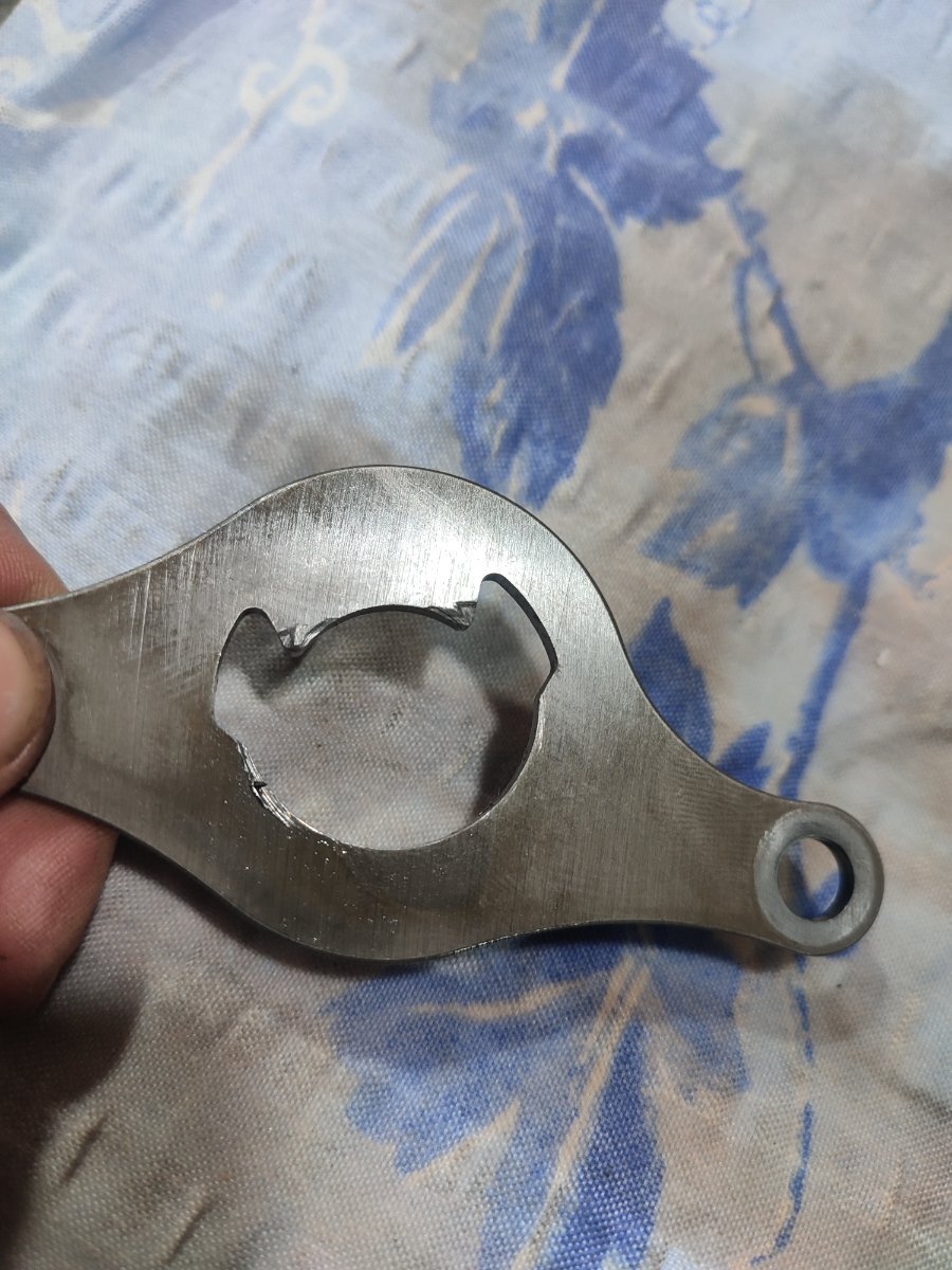

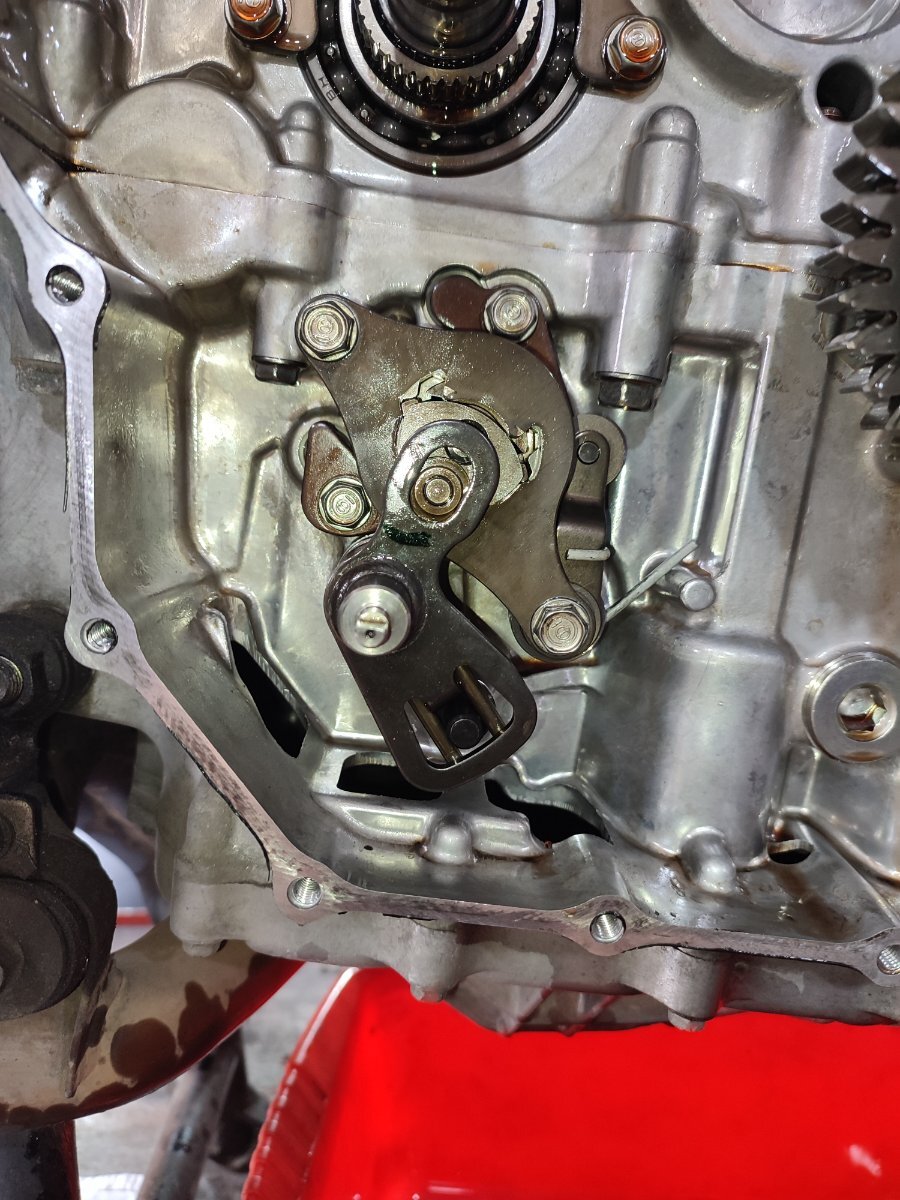

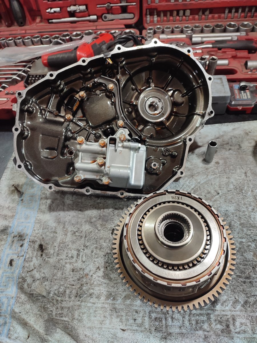

  2. Mali osvrt samo pre nego nastavim dalje a tiče se elektromotora menjača. Kad isti zakaže sa radom prvo treba skinuti, rasklopiti, oprati i podmazati biksnu. Ko je pratio NC temu mogao je videti da sam imao bag el.motora pre neku godinu. Tad je to pomoglo, bio sam miran nekih 40.000km (tad je na satu bilo nešto preko 50.000 predjenih km) Relativno skoro opet se javio problem na el.motoru tako što zakuca u brzinu i ćao. Ovog puta čišćenje i podmazivanje neće pomoći već se mora biksna zameniti. Biksna je potrošni deo, pojede se te rotor dobije veliki luft kog ne sme biti. Četkice mogu još gurati, pratiti koliko je ostalo prostora do krajnjeg izlaza i napetost opruge. To je ukratko to, nekad pomogne samo čišćenje/podmazivanje....nekad se mora zameniti uz skraćivanje biksna. Sad mogu nastaviti dalje...... Kod prve generacije DCT menjača zna se da je boljka pucanje pina/šrafa kod burenceta birača. Prvi znaci da sa pinom nešto nije u redu može se videti kad se pre gasenja bajk treba prebaciti u N, neće momentalno odraditi već ima zadrsku. Posle zadrska predje da tek posle 2,3 pokušaja odradi. Taj problem oko pucanja pina prisutan je do modela <2016. Od 2016 pin je ostao istog oblika, promenjen je materijal tj napravljen je od tvrdje legure i dobio je drugi kataloški broj. Tako da, ako se nekom desi da je pukao pin .....ne treba uzeti po br. šasije jer će se dobiti isto sr*nje već treba tražiti od modela za 2016+ godište. Pre gašenja bajka obavezno treba prebaciti u N pa tek onda ključ na Off. Drugu poznatu a ne tako čestu boljku ima sa senzorima. Koncept ima senzor iznad el.motora 2 komada, sa gornje strane a ispod kutije sica ima jos 3 komada i na desnoj strani ima 5. Nekada je Honda imala opoziv na senzore ispod kutije, isti su se menjali sa sve ožičenjem o trosku fabrike. Meni lično nije poznato da je nekom otkazao senzor od treće generacije pa na vamo. Po skidanju dekle vrlo brzo slutnja se potvrdila tačnom, pukao je pin. Pored toga ima oštećenja na nosaču mehanizma kod burenceta koje do sada nisam imao prilike videti. Da bude iskrivljeno to sam video ali iskrzano ne. To mi je ujedno pokazatelj koliko je ova Integra imala muku sa menjačem. Ivice sredio, nov pin od novijeg modela usrafio, spakovao..... Ležajeve sam hteo zameniti kad je već otvoreno. Zvao Astrid ali mrka kapa..... specifični, moralo bi se poručiti, čekati manji, veći ležaj čak nema u ponudi što dalje znači da bi se Delta morala kontaktirati, poručiti. Na ovoj strani ide senzor br obrtaja, senzor koji gkeda ugao birača brzine i tri koja su zadužena za elektroventile. spakovano Zadihtovano (ne ide dihtung već diht masa) i ostaje preko noći da se suši masa i lepak za navoj. Dzekove pobockati na svoje mesto. Sutradan ide punjenje novim uljem, paljenje da se zagreje da bi se naučio menjač. Sad ide onaj lakši deo, probna vožnja gde treba konstatovati da je sve kako treba biti. Sreća je trajala svega par km, ne može dalje od 5km prebaciti. menjač je opet zabooo, šok Izbaci crticu i mož se jebat sa proštenjem, ujedno kreće pakao. Da rezimiramo, pored labavih klema, pretegnutog lanca, puklog pina gremlin je i dalje prisutan...... Nastaviće se
  3. A baš sam se nadao da je greška.. Rasulo totalno.
