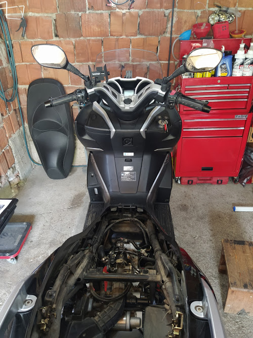

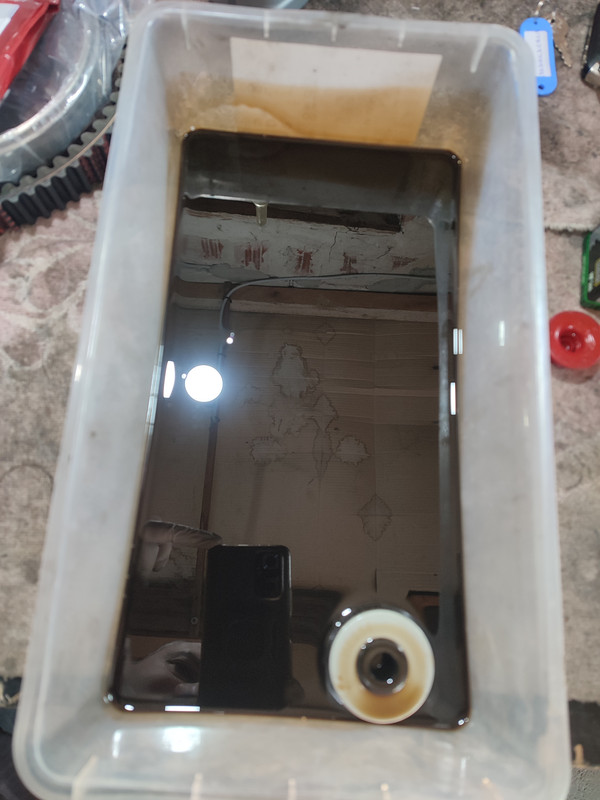

da zavrsimo pricu, u narodu sto bi rekli.... "da kucnem u drvo"

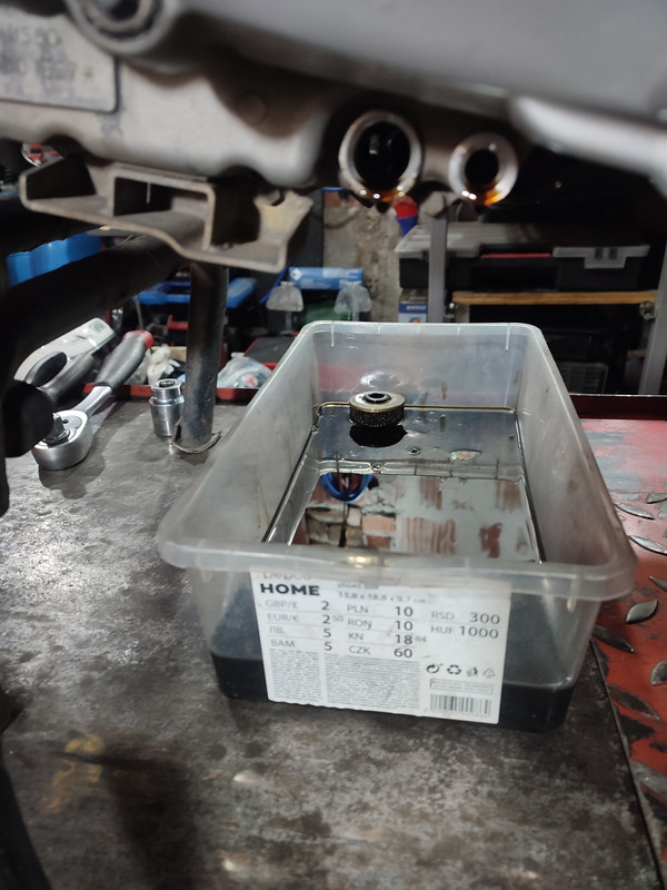

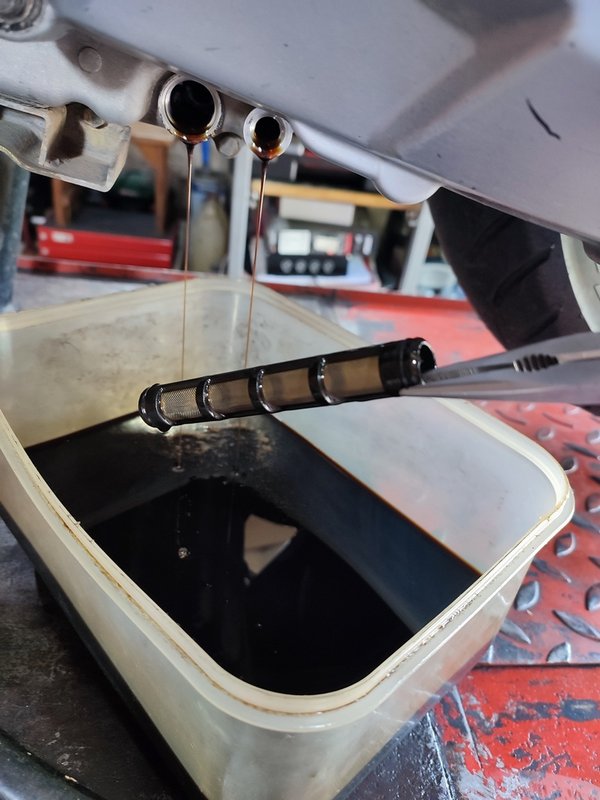

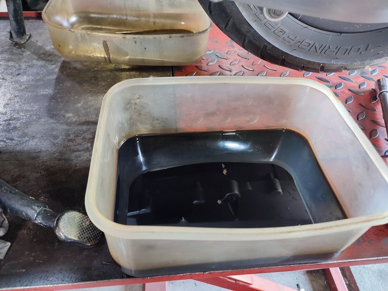

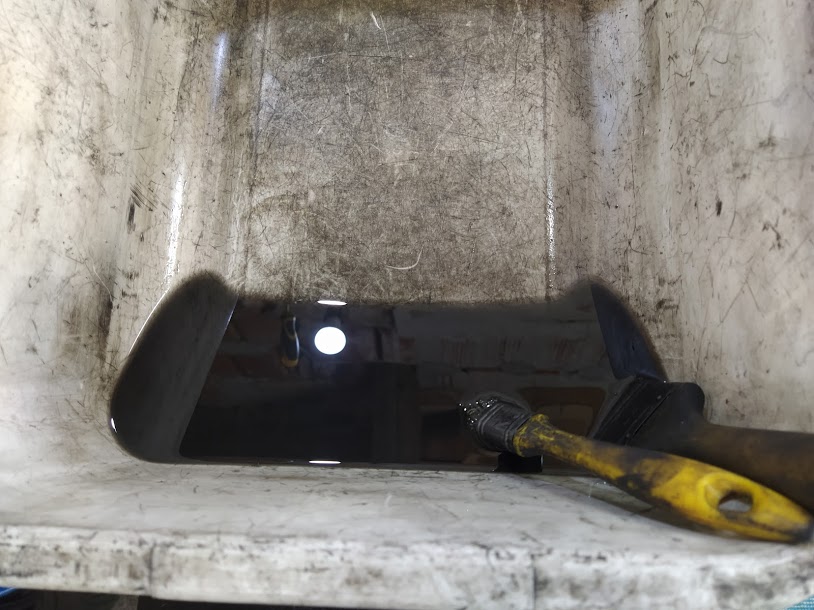

kod mene je da podmetnem drvo, veca kolicina starog ulja izadje
dobrano se cedio cele noci

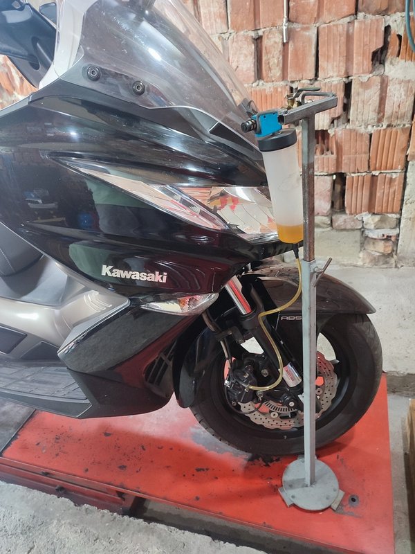

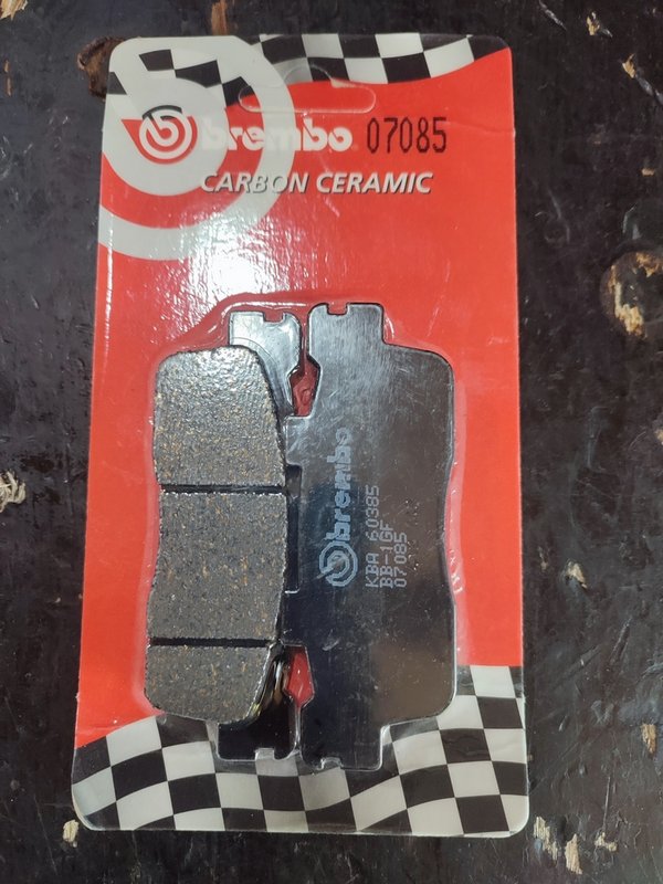

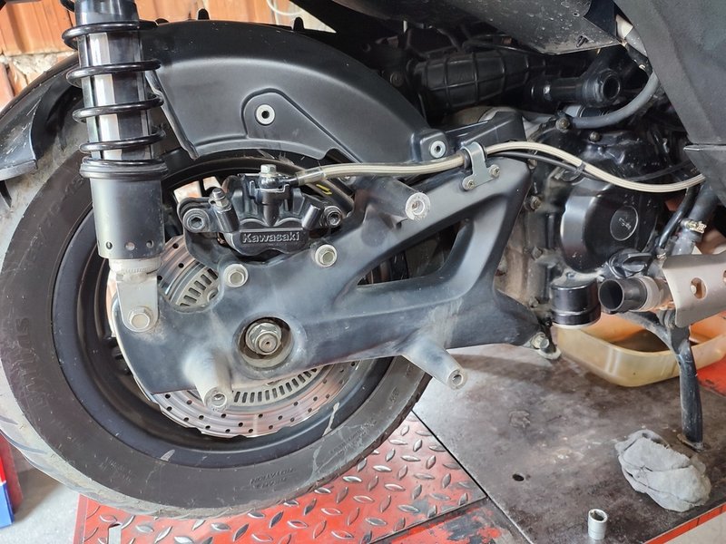

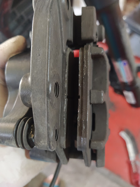

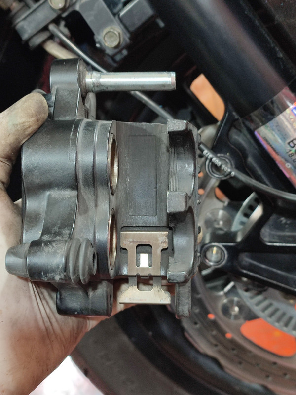

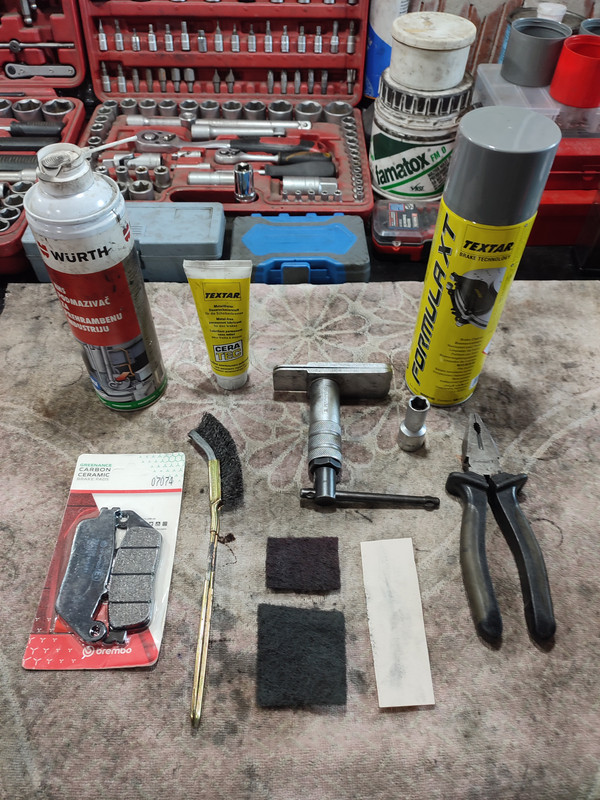

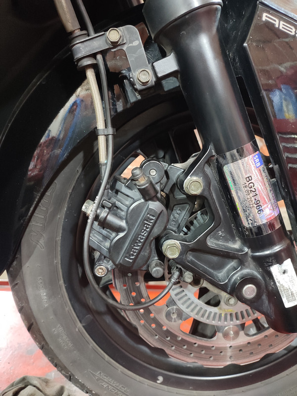

nastaviti dalje, napasti kocnice
klizaci ne idu glatko
klipove treba ocistiti
plocice promeniti

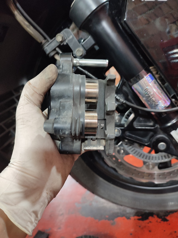

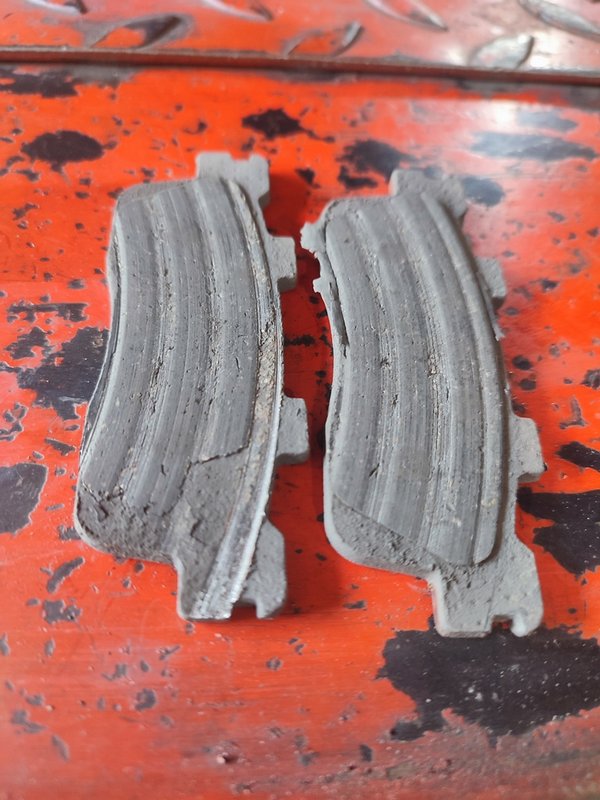

Nakon vrlo male predjene kilometraze od momenta kupovine motora, na jednoj od voznji primetio sam tragove pocetka ukopavanja na oba diska. Tad sam skrenuo paznju na pretvrde (fabricke) plocice i da ih treba sto pre zameniti ne bi li se disk sacuvao.
Slika plocice sve govori u kakvom je stanju disk, minimalnu debljinu nije dosegao ali sl. zamena plocica ide u kompletu sa diskacima.
prednja, klizaci su dobri, feroda skoro pri kraju.... bice sredjeno
kawa napred ima plivajuci disk, neke caure se ok okrecu... druge pak malko glave
valja provrteti, razmrdati jednu po jednu od ukupnih 7
kocnice su gotove, jos samo da se iskoci u voznji
okretanje prednjeg-zadnjeg.... nista ja tu ne bi diro (akcenat je na lezajeve)

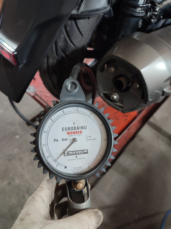

kad sam vec u butiku oko tockova, pritisak prednje dobar
pozadi se mora pojacati

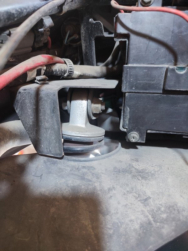

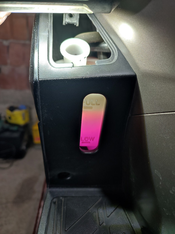

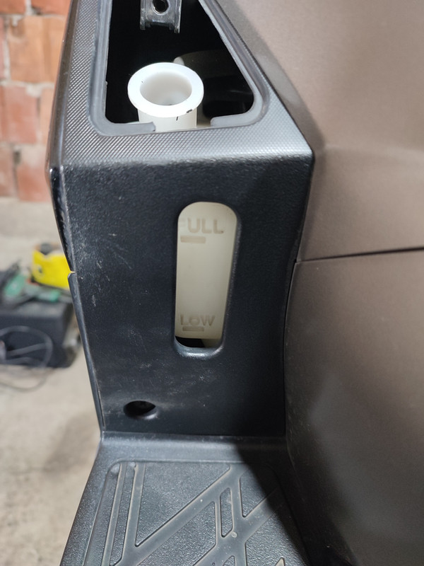

sledece stanica je antifriz ili ti rashladna tecnost ili ti korsantin kako neki volu da kazu
okreni obrni svi znamo koja mu je namena a zamena na svakih 4god.
da bi se zamenio...mora se skinuti napred plastika
cep ulivnog grla je iza vizira, prelivni sud je na levoj strani podnice
Nisam merio jacinu starog (fabrickog) antifriza (nije se imalo vremena), po gustini rekao bi da je jak tj da mu je tacka smrzavanja visoka. Toliko je gust da tek nakon 3-4 provlacenja destilovane vode kroz sistem uspeo sam da ocistim ne bi li ubacio novi G12.
Kad se prelazi sa jednog na drugi antifriz, obavezno treba dooobro isprati sistem da ne bi doslo do nus pojava usled mesanja razlitih hemija antifriza.
Ispiranje se vrsi destilovanom vodom, ispusti se stari antifriz, vrati crevo, sipa dest. voda do cepa, ozraci sistem, upali da provrti, gasi i opet ispusti iz sistema.
Tako ponavljati dokle god ne krene cista dest. voda..... zna da traje poprilicno.

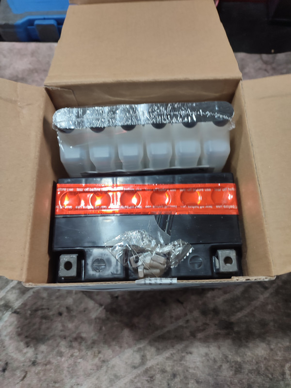

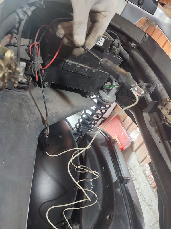

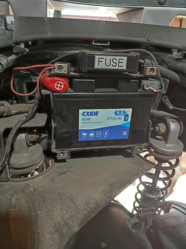

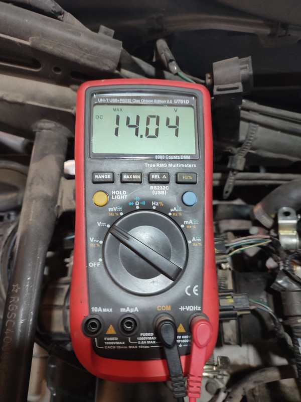

koristim priliku da izmerim punjenje akumulatora.... odlicno je

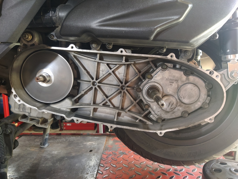

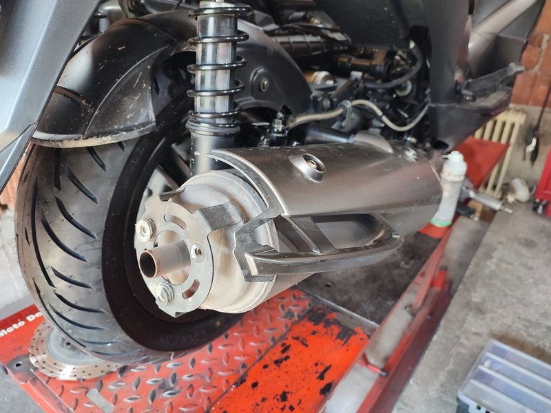

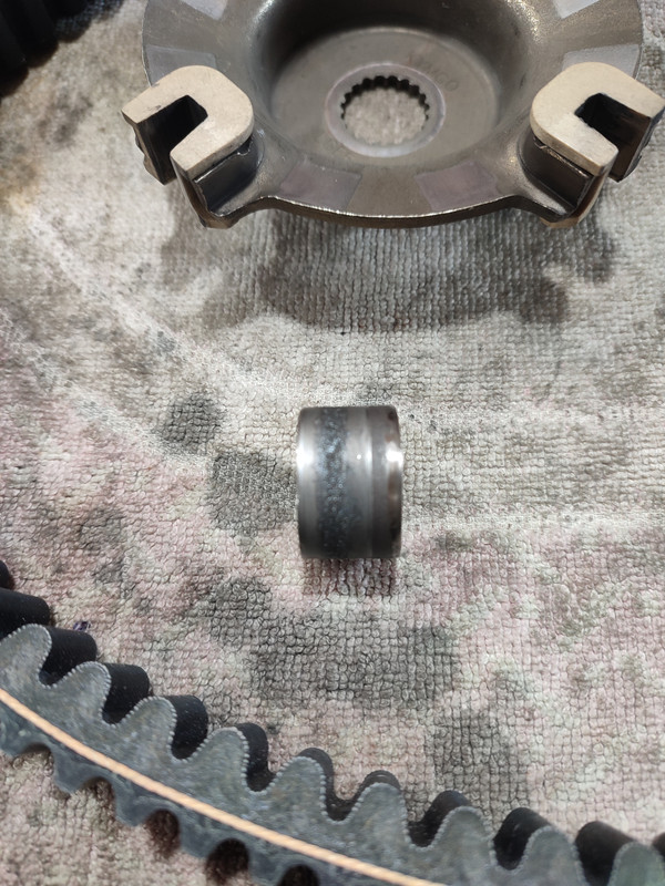

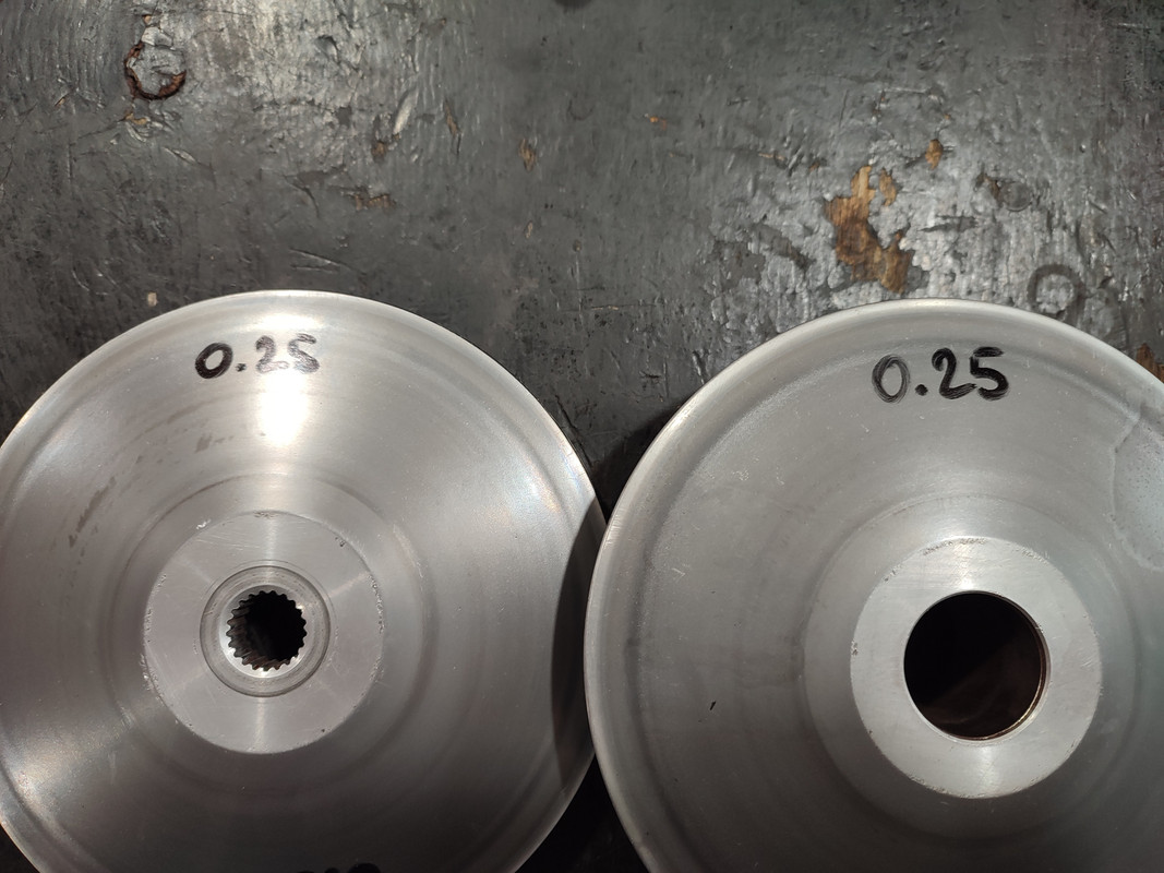

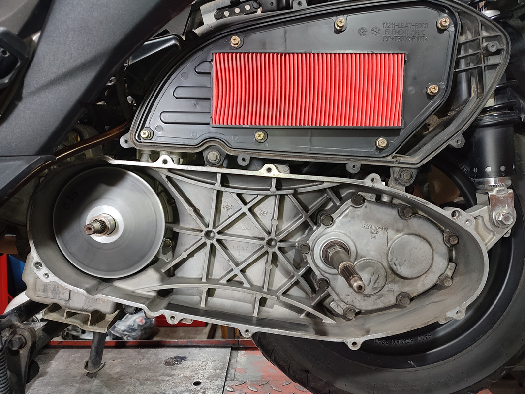

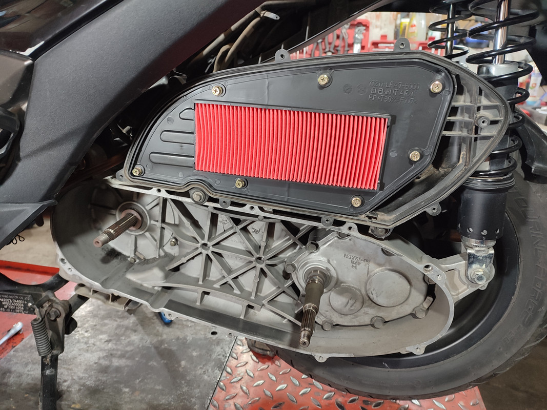

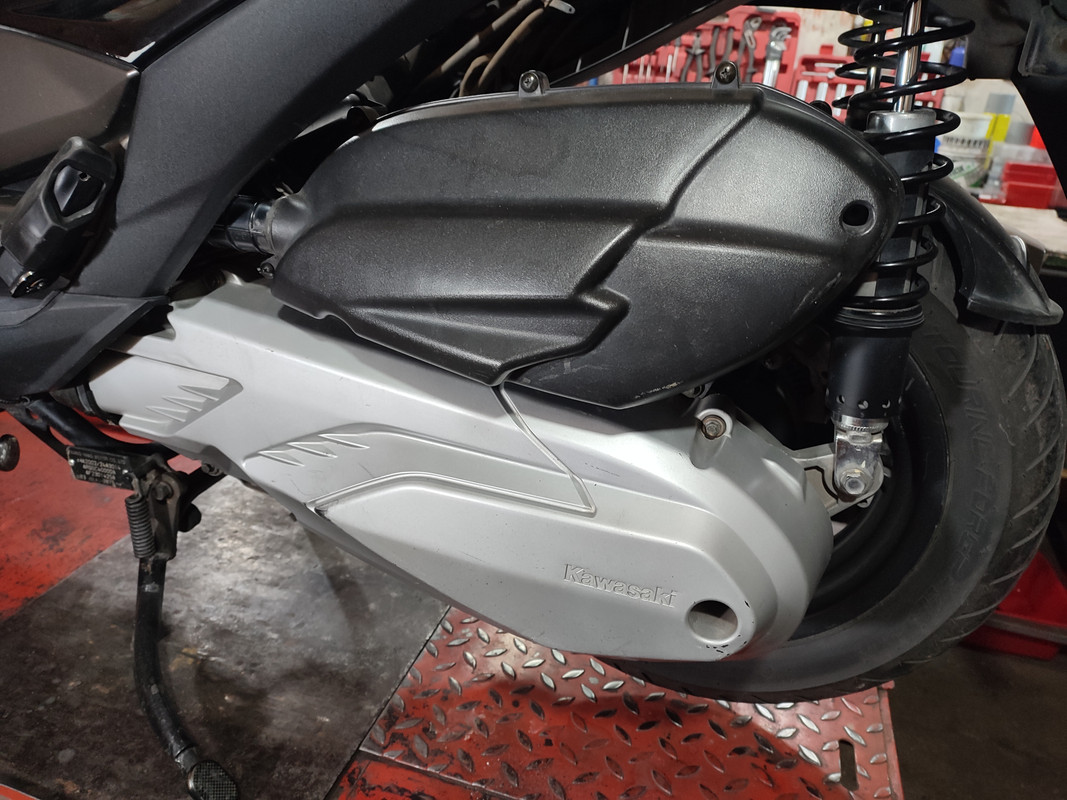

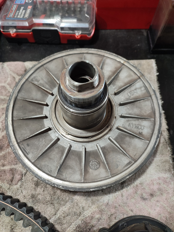

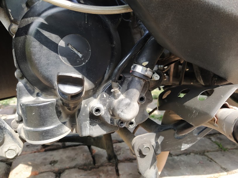

zatim sledi zamena ulja u reduktoru, 20K je vec unutra

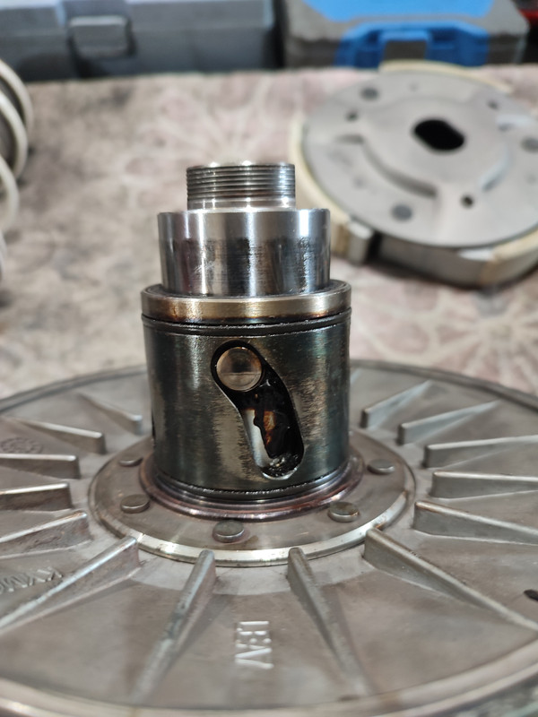

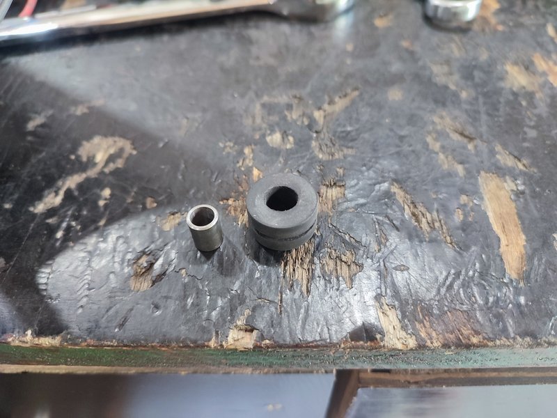

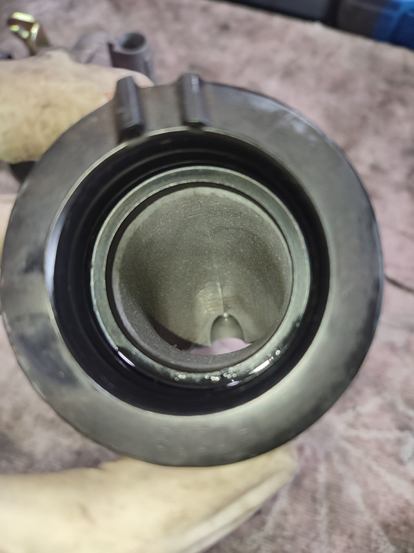

stigla je caura, tu je i novi lezaj

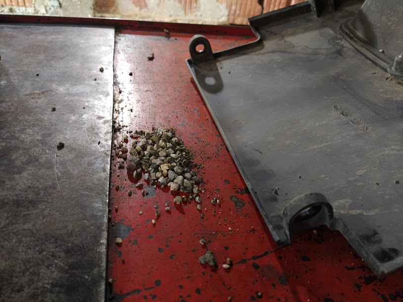

drugar strugar je napravio pasent ulaz
dosta manji zazor od fabickog koji je bio (u delu gde nije caura bila ostecena)

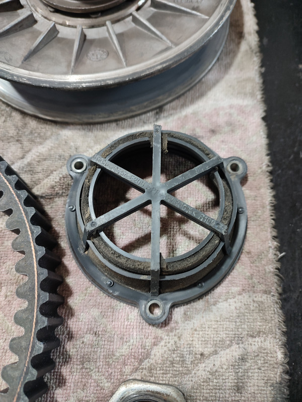

na sve to dodati malo plavog lepka, nema potrebe za jacim, treba skinuti deklo za 10K
em ce bolje drzati, em nece dati finoj prasini mogucnost da udje.... za dalje se prati situacija
povesti racuna kod montaze sajbne posle propelera
ima upustenu stranu
ima ravnu stranu
upustena je do propelera, ravna do matice (vidjao sam kontra da stave)

tako da.... plocice pozadi odlicne

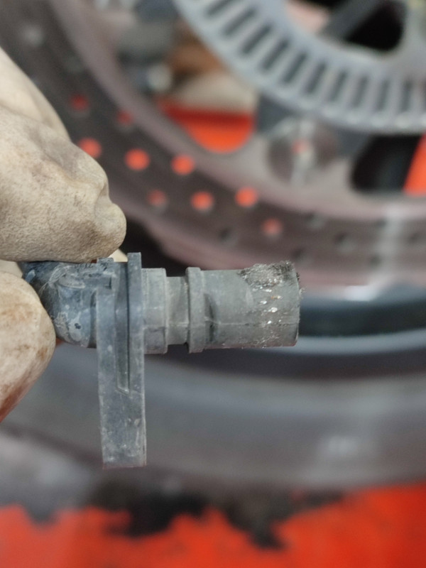

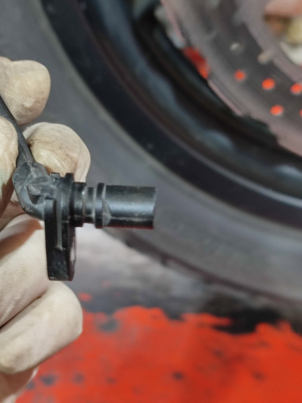

senzor ABS-a
nacickani opiljci metala na njemu... nista strasno
srafove treba odviti, ocistiti navoj i podmazati jer to kad zapekne... muke zive

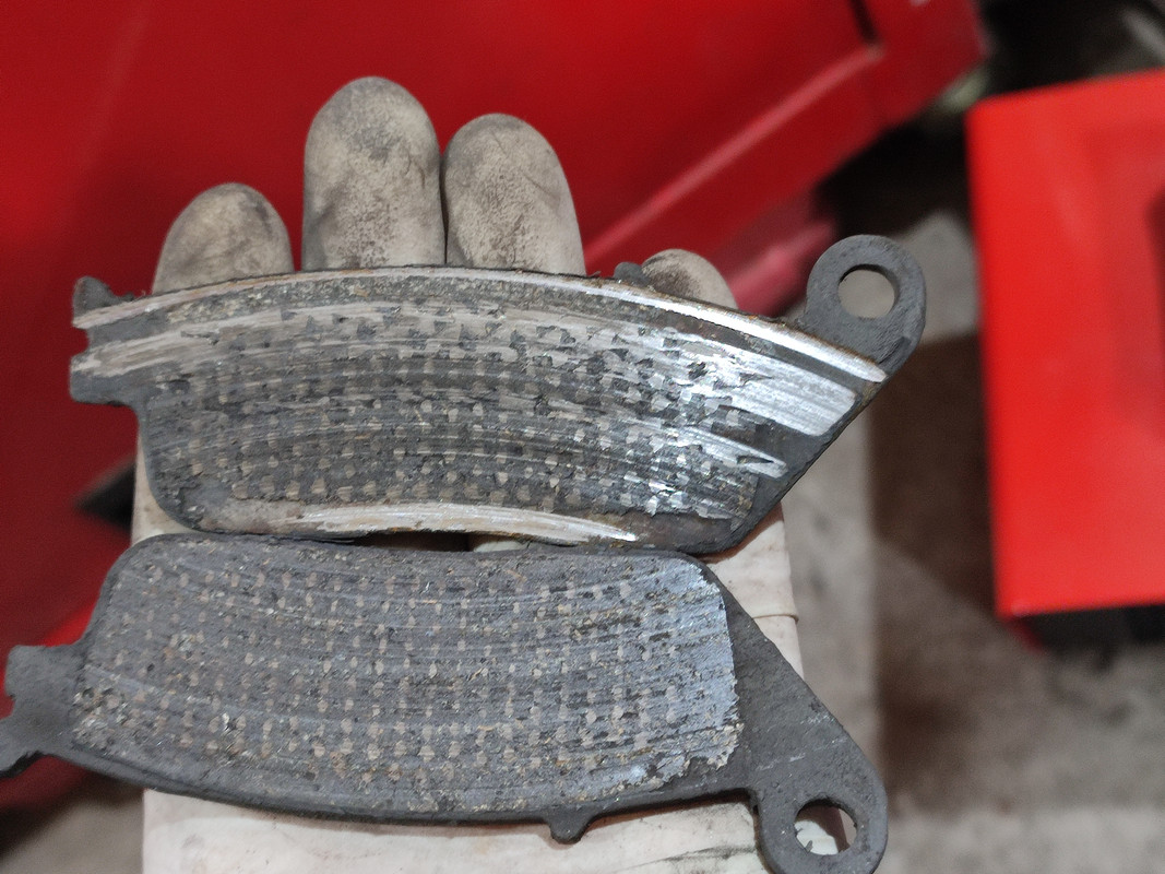

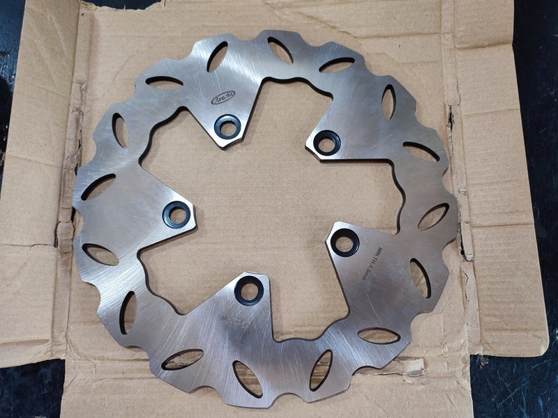

fabricke sinter plocice haos napravise disku

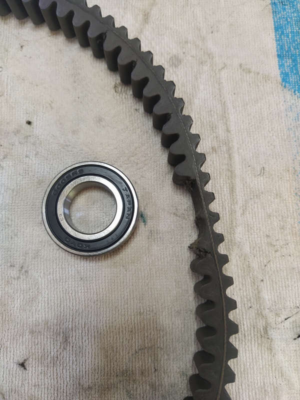

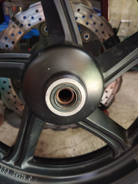

zanima me lezaj u traverzni (6004)
sa jedne strane semering je dobar
lezaj zato nije, nema luft al se zato tesko okrece
semering (30x50x7) zamena

prednje plocke dobre
disk slican onom pozadi

ovaj sa x je u problemu, trce kuglice unutra.... malo jos km bi napravio
inace njihova oznaka je 6002, cudi me da su tako malene stavili
novi igraci
udenuti napred, nema zastite i nema semeringa
to ce doc posle balansiranja
lezaj traverzne
sve ok, moze zastita
moze semering

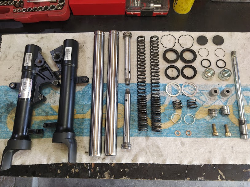

E sad, sta nisam rekao izmedju redova.
U svoj frci, kad sam napao prednji tocak prvo mi bi cudno da je pretegnuta osovina tocka. Posle mi bi cudno sto je ista suva skroz na skroz. U glavi mi se pali lampica da nije moj rad al opet nisam siguran jer sam svasta nesto radio na Saletovom motoru.
jos mi bi cudnije kad sam video da fali osiguravajuci sraf osovine
posao je radila jedna poznata vulk. radnja, sraf ili nije vracen
ili nije dovoljno stegnut, odvio se i ispao.... vise nije ni bitno, drugi je tu
I tako, gume zamenjene kao i lezajevi + semerinzi, plocice dobre, diskovi neka ih dok su tu i plocice, ulje u motoru ok, signalizacija svetlosna radi po ps-u.

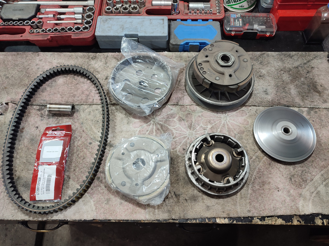

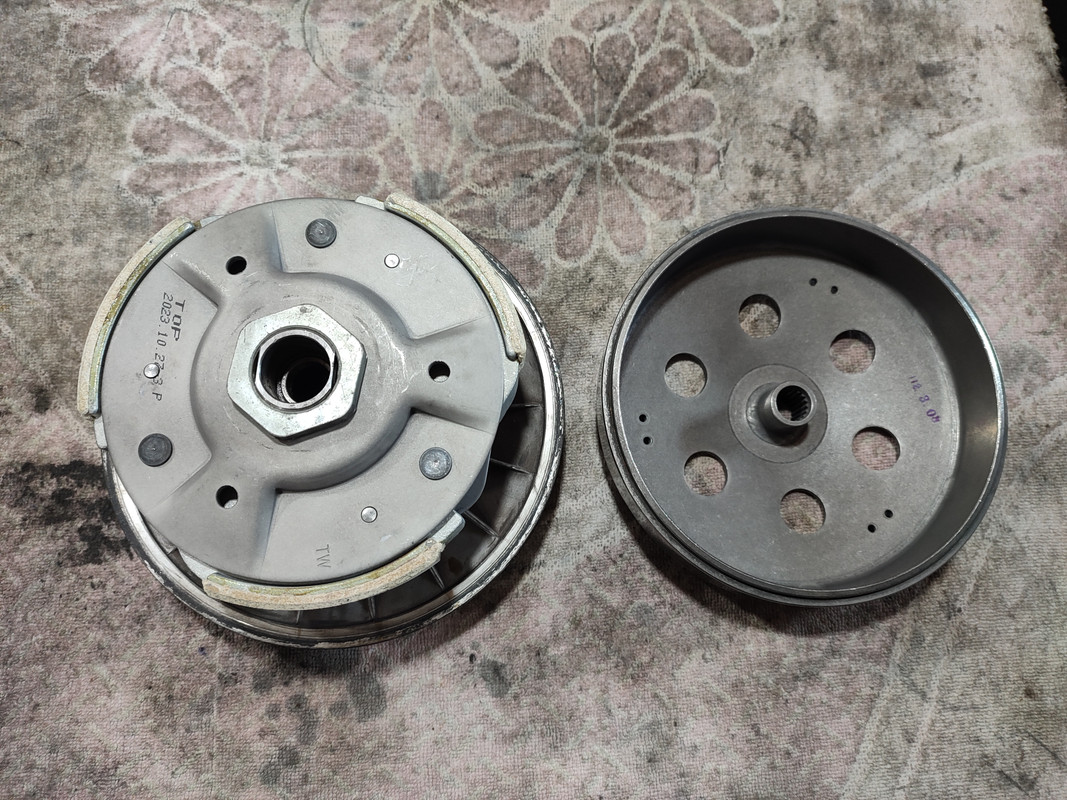

Oprugice kvacila treba pojuriti/zameniti, ove se malko istegle pa lamele stignu zvono na momenat dok radi pod saug gasom... kad je vec u butiku belu malossi cent. oprugu takodjer ubaciti..... i tako :)

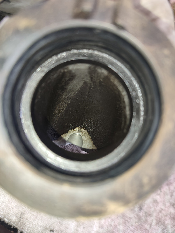

stanje ulja, nikad niko otvarao do sad
talog je dole
nece ga bidne vise

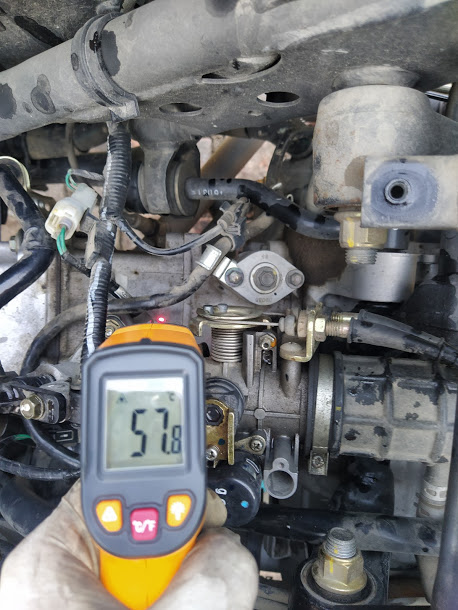

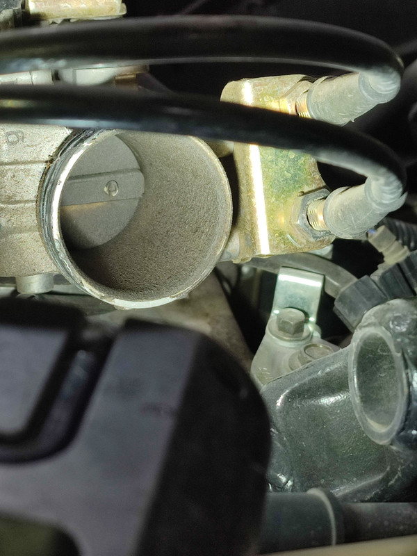

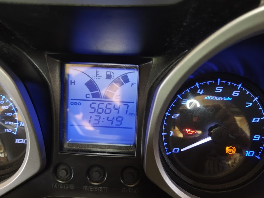

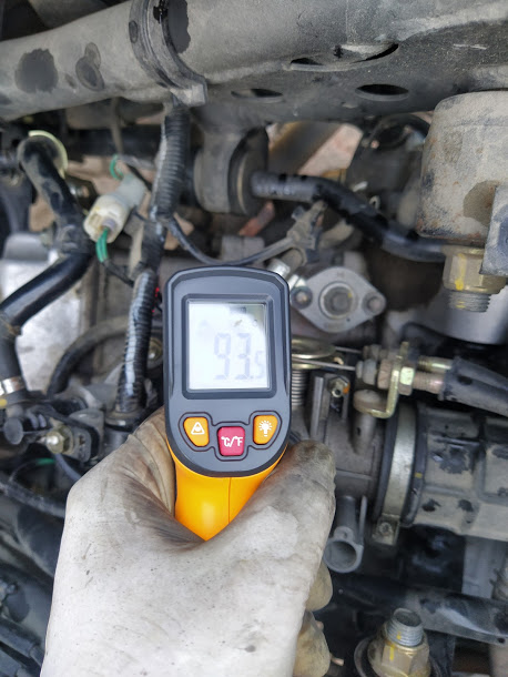

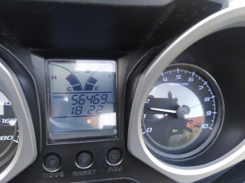

Resen je poznat deo posla, nepoznat deo koji me ceka je temperatura motora.
Onako kur*inski, samo kad je veca spoljna, na kreni stani hoce da je dize po malo, tu i tamo...... nastavice se.
  • Sviđa mi se 1
  • Integrisan, 9750 postova
  • Lokacija: Beograd - M.M.Lug
  • Motocikl: Peugeot Satelis250 ...... Honda NC750XD

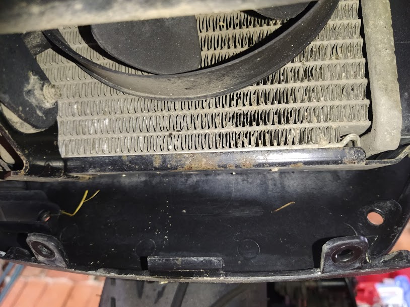

Desavalo se kad je veca spoljna temp. (35+) nakon ukljucenja ventilatora, temp. motora ne spada vec polako raste. Na nizoj spoljnoj temperaturi nema problema.

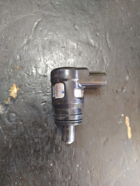

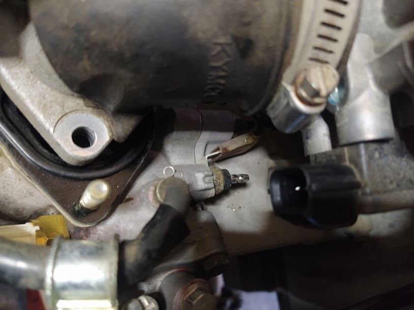

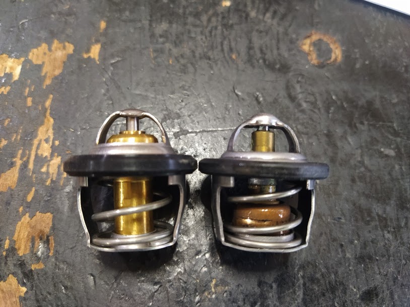

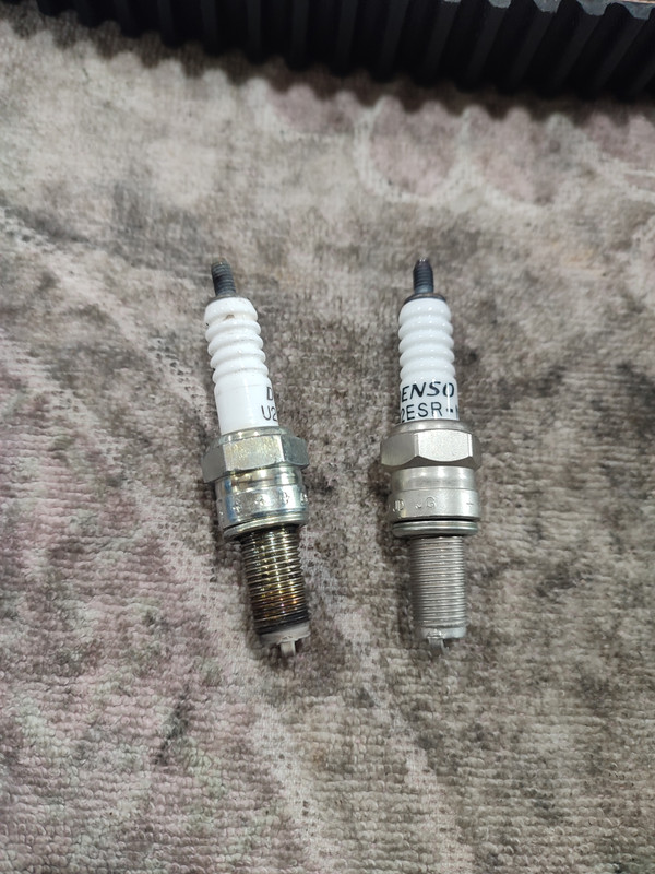

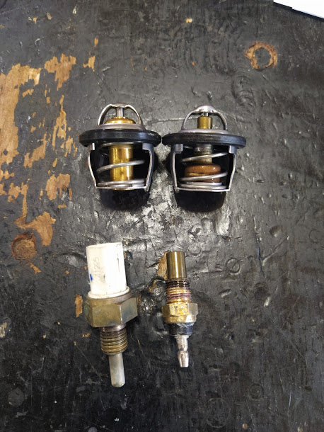

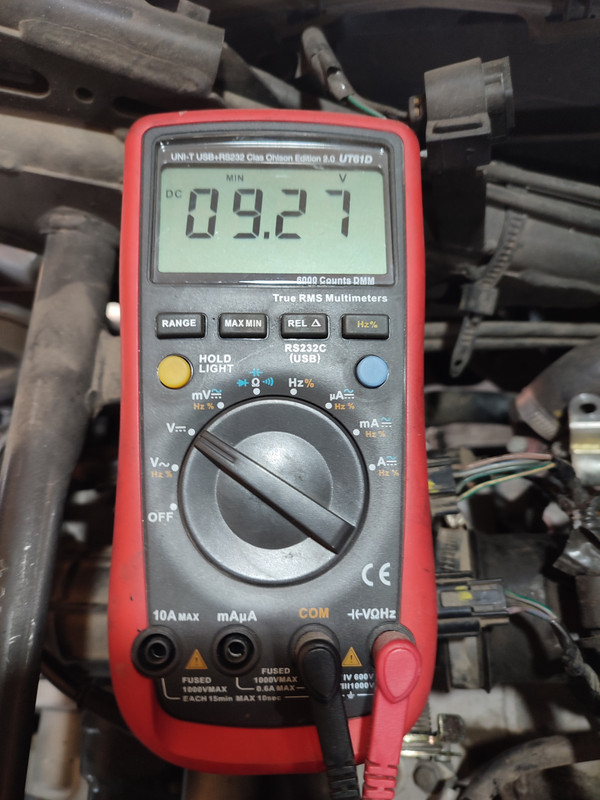

Posto je Sale preko tastature istrazivao problematiku, unapred je kupio oba senzora temp. na glavi kao i termostat.
Kod Ovlascenih trebalo je uraditi dijagnostiku, videti dal ima neku gresku (menje bitno), proveriti dal ima nova verzija programa jer ovaj model ima opoziv (gasenje zagrejanog agregata) uz obavezno pracenje parametara u radu/voznji (najbitnije).
Od svega, sve je uradjeno sem najbitnijeg dela... pracenje parametara, konstatirano je da motor super izgleda <_<
nista, idemo deo po deo
ponadao se
medjutim
nije
kopaj dalje
nije
mozda
jok, nije
kopaj dalje
ventilator dobar, nije ni do njega
cak sam i smer gledao, da ga nije obrnuo kojim slucajem
Sve dobro a nije dobro... nema grdjeg, dijagnozu nemam a puno bi znacila.
Na srpski prevedeno sa gornjeg spiska ovde moze zezati sve i svasta....
- senzor temp moze lazno signalizirati
- termostat moze glaviti pa da nema 100% otvorenost
- zacepljene negde unutar magistrale, hladnjaka, prikljesteno crevo
- motor ventilatora slabo vrti, oslabio
- inst. tabla lazira
- ecu salje pogresnu informaciju
- zaprljan hladnjak
- ostecenje na pumpi vode, obicno impeler

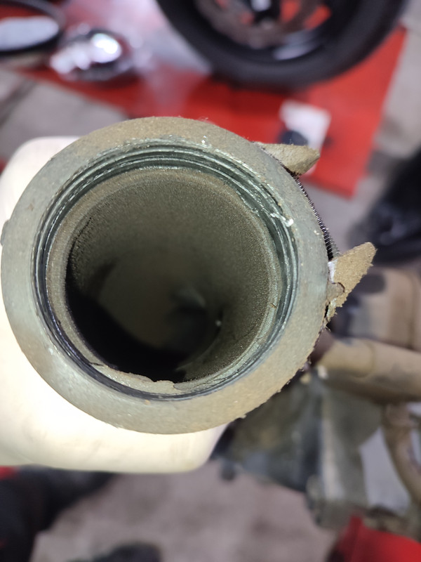

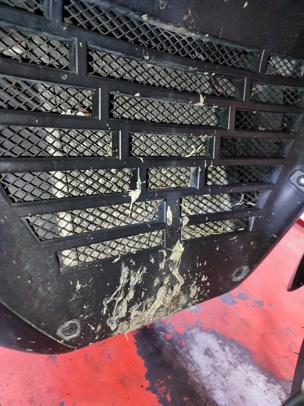

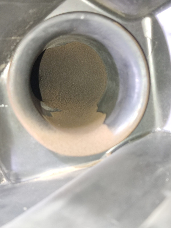

nemam bolju sliku, zec uhvacen, problem je u zaprljanom hladnjaku
1/3 donjeg dela gotovo zacementirana, moze se desno cose videti
jos par puskiranja i bice kao nov

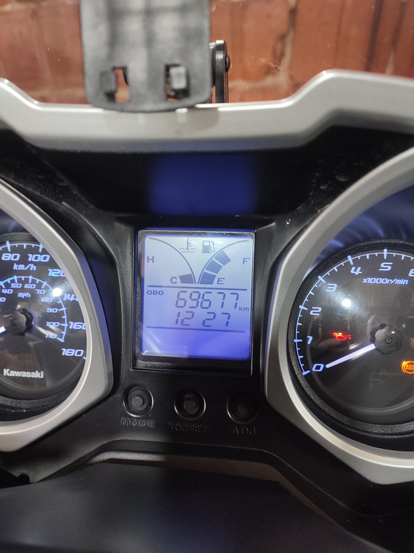

Konacno da radi kako treba da radi, izlude me....nakon ukljucenja ventilatora temp. motora pada, varira u normalnom rezimu, zec isteran.
Jedan detalj mali, sitan ali bitan.... kao sto rekoh Sale ima dosta km vani, putuje sa Vesnom tako da tu ima svaceg. Kisa, pesak, blato.... nema prepreke :)
Kad je motor us*an, dugo vozen po kisi, sav pesak i prljavstinu pokupi.... nije dovoljno crevo, kantica i sundjer ili ti mora puska da radi ne bi li sve isterala koliko se isterati moze.
Dobro je izmaltretiran pre neki dan kad bese oko 40C, temp na pola, ni da mrdne :)
Toj bi bilo toj, za sad ;)

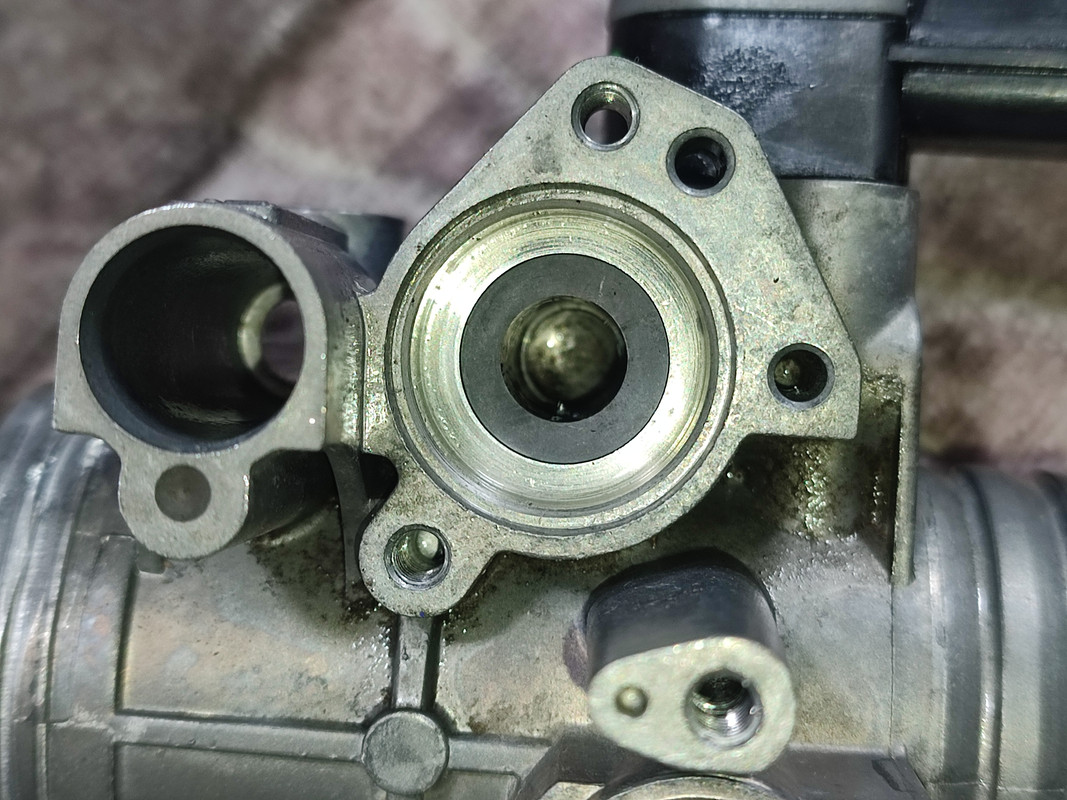

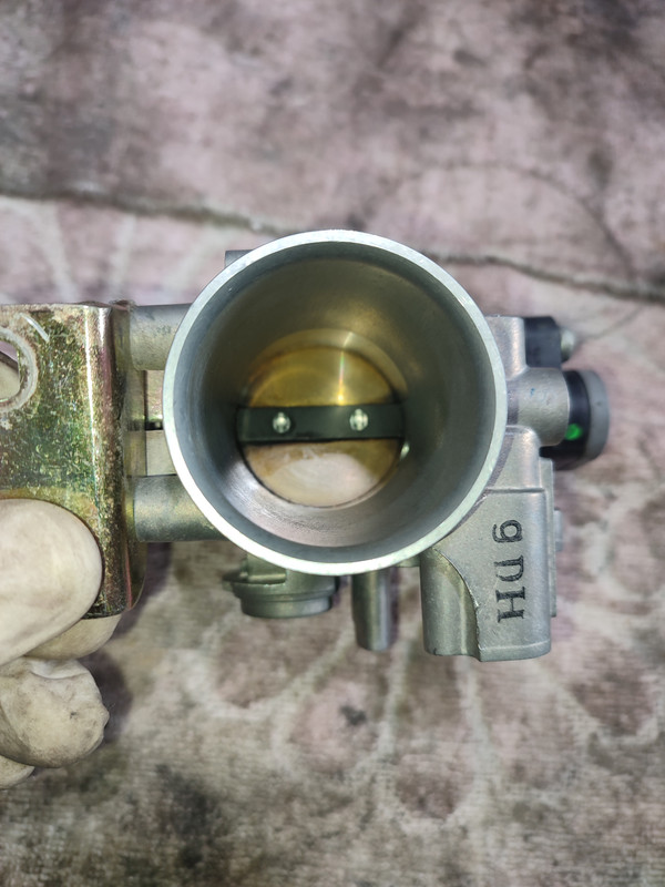

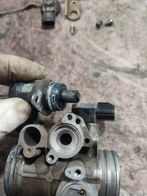

Taman resis jedan problem, pojavi se drugi, iznenada, bez ikakve najave, samo upali EFI lampu.
Pali, radi, ide, jedina manifestacija je ta da na hladnom startu nema rada "pod saugom".
Bez obzira sto je Kawasaki, ovo vazi za Kymco i Sym stroj posto dele iste komponente.
maltene nista presao od onda
Bio je na dijagnostici/proveri.... rezultat kaze step motor gecrkt, mora kaput.
Bi mi cudno da se desilo tako odjednom, bez najave jer step motor pre nego sto ce da rikne da neki znak. Obicno motor na oduzimanju gasa bude pred gasenje ili se ugasi (cista, uredna klapna) ili pak drzi vislje obrtaje nego sto treba.
uputstvo
Provera kaze da je sa instalacijom, napajanjem sve Ok.
Medjutim, proverom terminala A i B, C i D dodjosmo do zakljucka da je step motor zaista u problemu.
Izmedju A i B imam otpornost preko 200ohm dok je izmedju C i D u normali ili ti 81ohm izmeren.
ovo malo g*vance iz originala kosta 250e, odgovara od SYM i skuplji je za 50e
zamensko nekog drugog proizvodjaca mislim da ne postoji
Igor il Mile il Motoklinika na srecu ima, 150e sve komplet (nece da rasparuje)
tras kupljeno, uzeo sta mi treba, ocistio, ostatk nek cuti, leba ne trazi, mozda zatreba
Nakon ugradje potrebno je izbrisati gresku, nece se sama EFI lampica ugasiti.
Dati kontakt, sacekati 10sec, dati i drzati pun gas 10sec pa pustiti gas, 2x ce trepnuti EFI lampa na inst. tabli, iskljuciti kontakt i to je to, startovati motor.
Ako sam negde omasio u procesu brisanja greske nek me Sale ispravi.... ponovo radi bioskop.

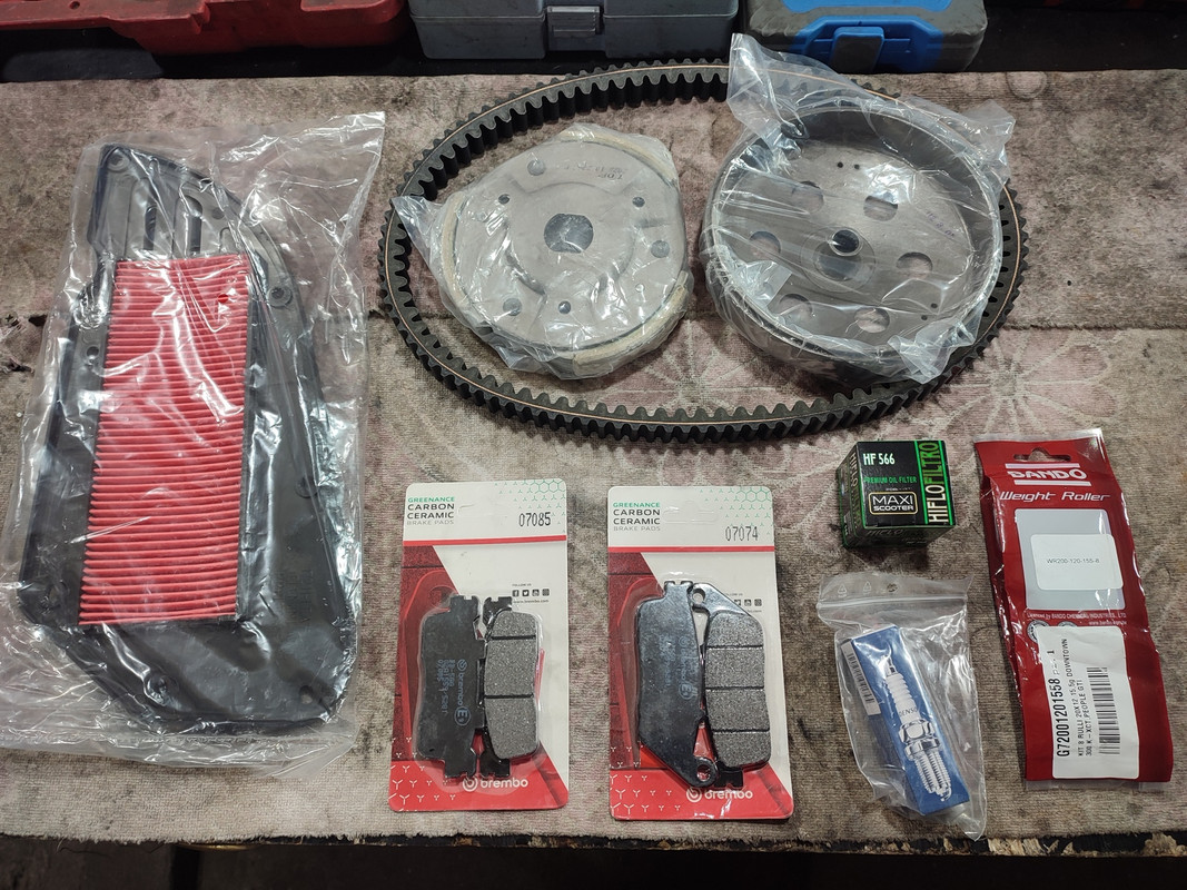

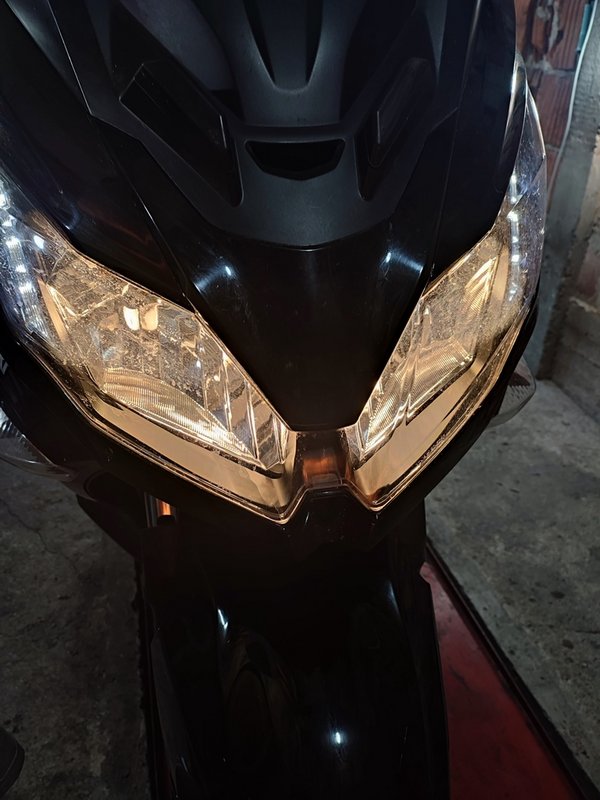

treba zam, sijal. ob. svetla, koc. tecnoast, ulje u motoru i diferencijalu, zadnju gumu + disk + plocice
uticnica ispod sica ne da radi, zam. f. vazduha, nesto zvecka pozadi
prvo se krece od najtezeg.....

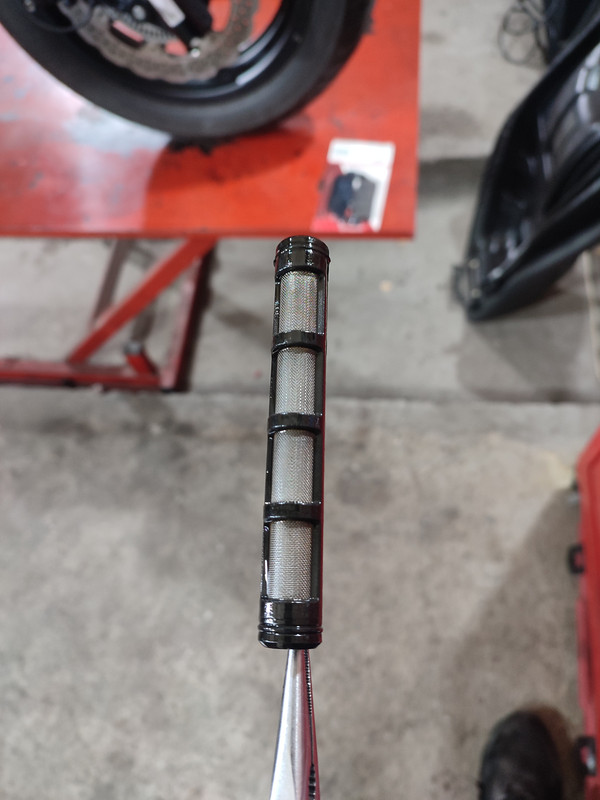

Ima negde procedura za zamenu sijalice, pisah lani.... na desnoj strani kad svekne H4 treba odviti i pomeriti ulivno grlo od rash. tecnosti. Spremiti gimnastiku, sto je moguce tanje sape i zivce pa polako ne bi li se izbeglo rasklapanje prednjice.
dobri znaci.... nema opiljaka
koliko sipano, toliko izbaceno
nije za bacanje
izduvati vazduhom, stari ide u kutiju da se pricuva ako nekad zatreba, novi ide u kuciste

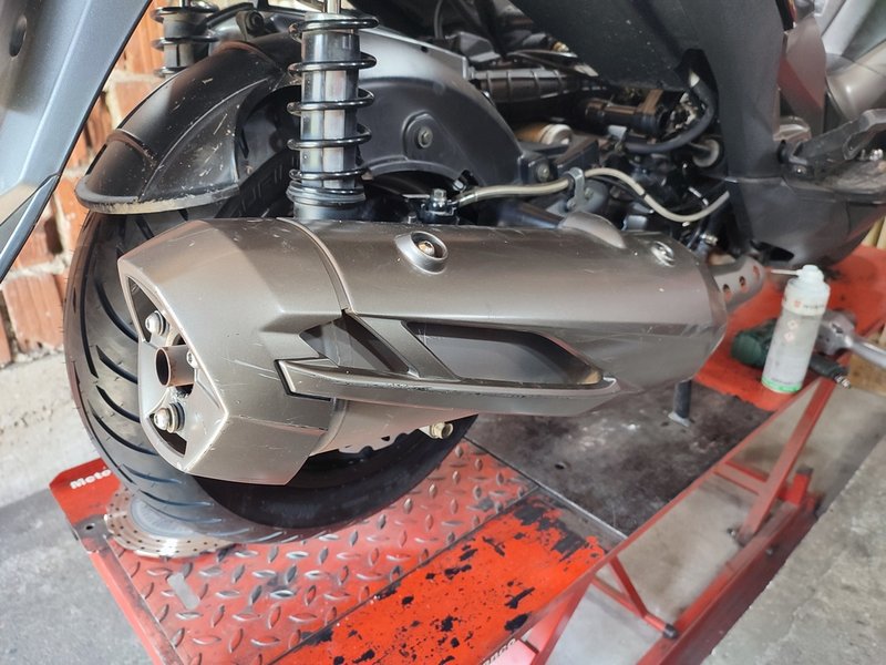

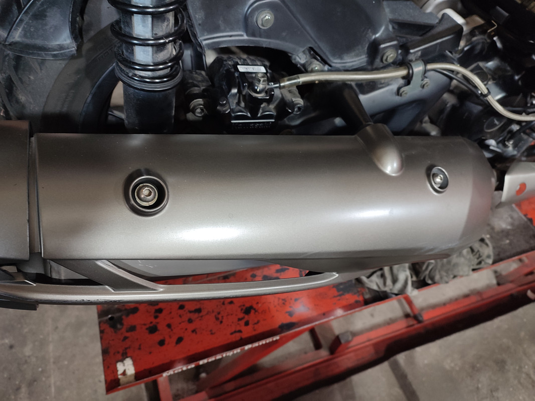

jedno cangrljanje pozadi dolazi od plasticne zastite cunka, gumica se raspala
nadjoh drugu sa sve distancerom
dupe-nosa
drugo cangrljanje dolazi takodjer od plastike
odlomljeno parce Sale je pokusao zalepiti smrt lepkom + topljena plastika
nece da moze .... vibracija cini svoje te opet je doslo do loma
varenje u kombinaciji sa super lepkom = suza suzu stize, jebalomajkukakopece

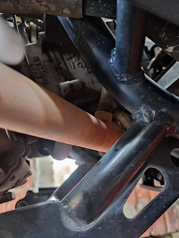

cangrljanje je reseno, sad idemo na zveckanje

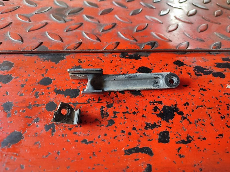

pukao je deo nosaca zadnjeg blatobrana
varenje
zastita
farbanje
srediti
zameniti

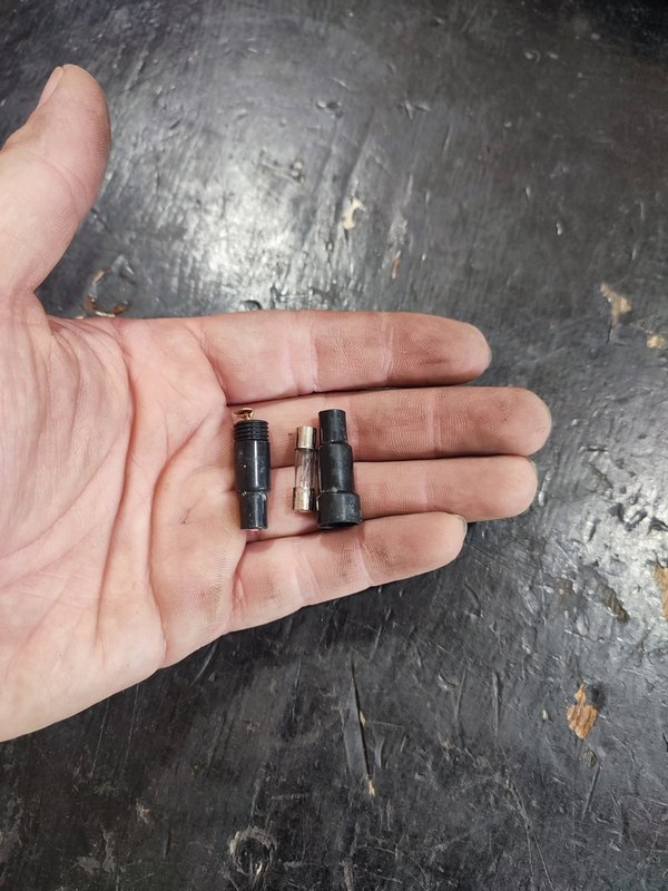

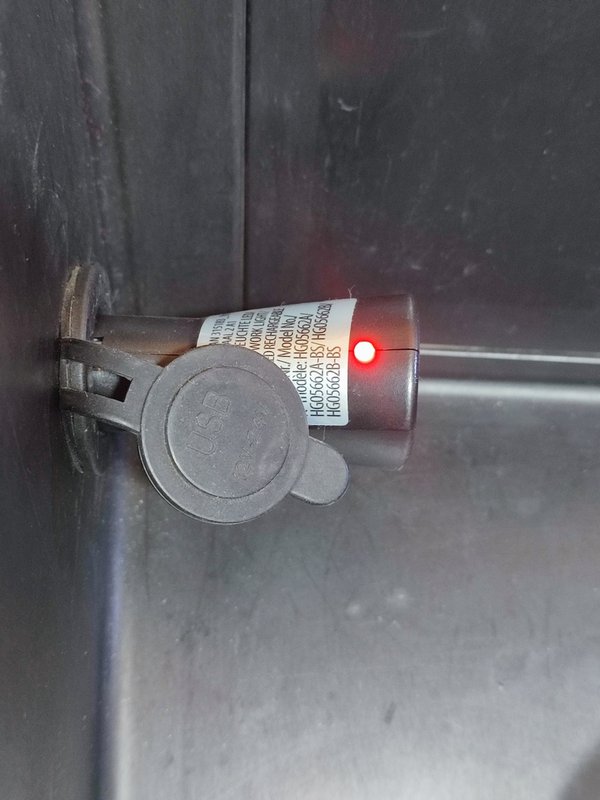

uticnica nema napajanje
opet je Sale gurkao sta ne treba, osigurac kaput
izbacio vani, prebacio na klasican osigurac 10A
kontrola gore.... Ok
kontrola od dole.... Ok
kontrola uticnice.... Ok
antifriz je Ok ali kociona
njet
djob dan napred-nazad
na kraju balade sledi puskiranje, detalj koji se ne zaobilazi
pisah o tome lani koliko zadaje problema kad je delimicno prljav

Pre 8 sati, Satelis je napisao:
Moj nekadašnji Scarabeo 200 je imao radijator postavljen gore, ispod gornjeg fara i iznad točka. Mnogo bolje rešenje, rekao bih - dalje od vrelog asfalta i štroke koju nanosi točak... Al onda nemaš sexy mačkaste farove. Lepota boli :)

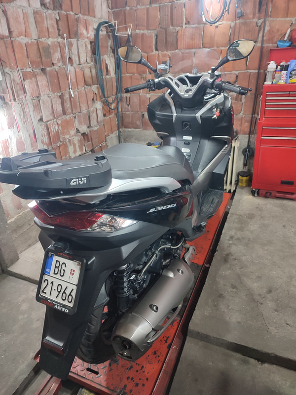

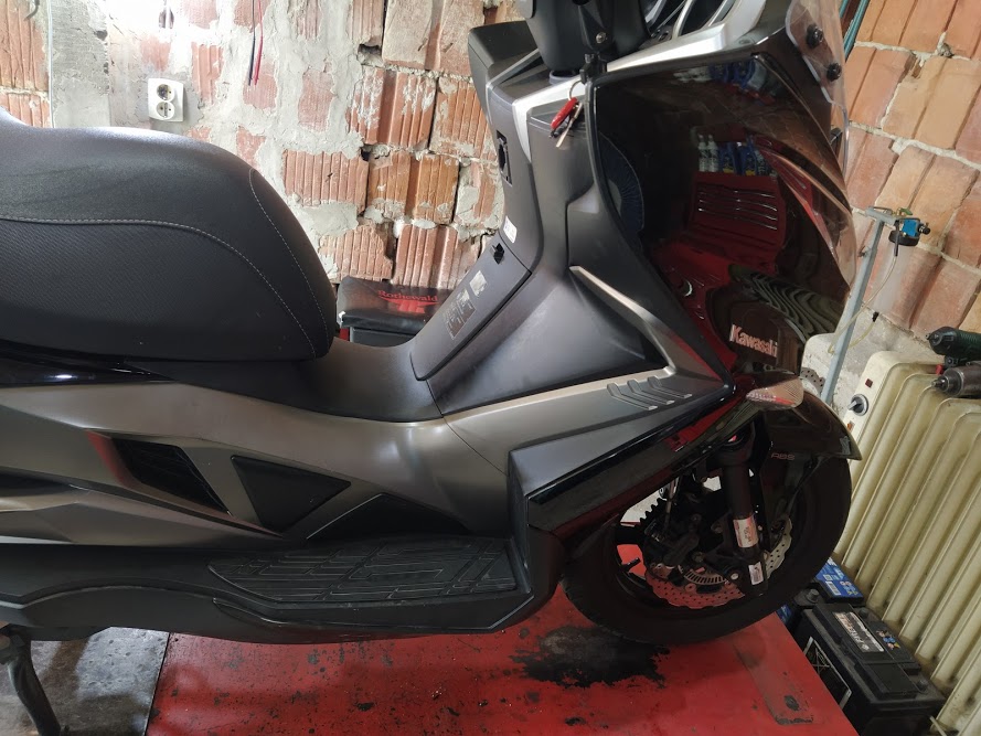

Davno se nije pisalo, desavanje je kraj februara ove godine.
Doslo je vreme srediti @sasha makinu, poraditi na nekim stvarima ne bi li se Kawa upustila u nova osvajanja putesestvija po belome svetu.
sada je teska
ovoga puta na meniju imam
kao i
krecem redom, agregat i komponente su u odlicnom stanju
Sta znaci odlicno stanje..... zvuk pri paljenju, rad, zvuk u rasponu obrtaja, nema curenja tecnosti, zvuk kod gasenja, potrosnja ulja.....sve je onakokako treba biti :takoje:
Sve je do nacina odrzavanja, podsecanja radi Saletov bivsi bajk (Kymco Exciting 250) imao je peh sa agregatom. Havarija se desila tu negde na slicnoj km.
svecka zamena

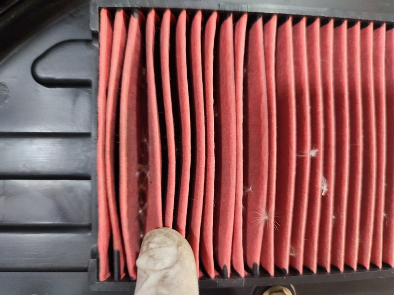

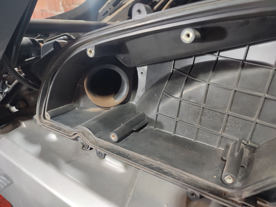

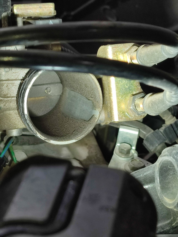

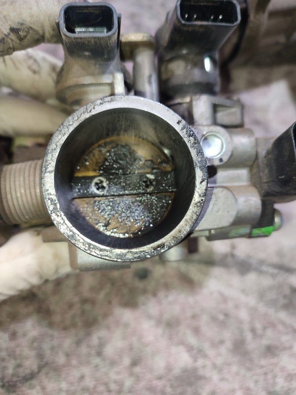

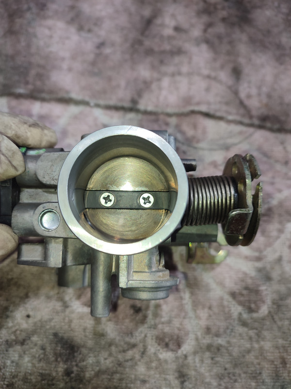

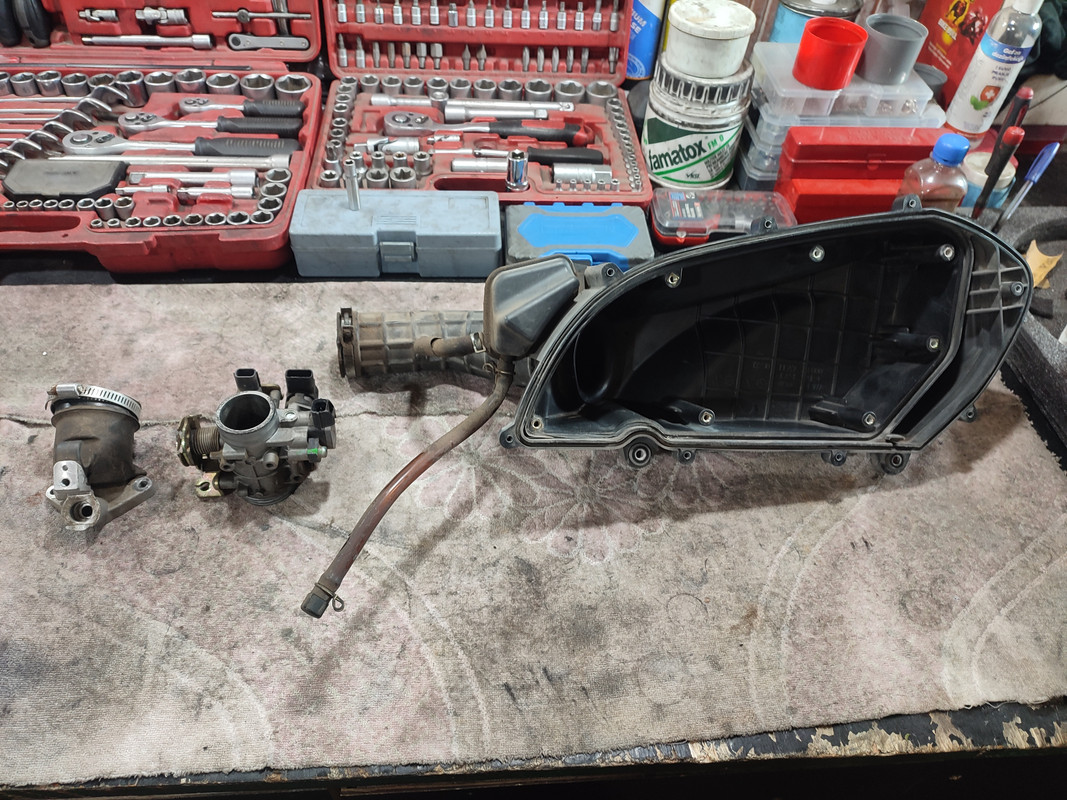

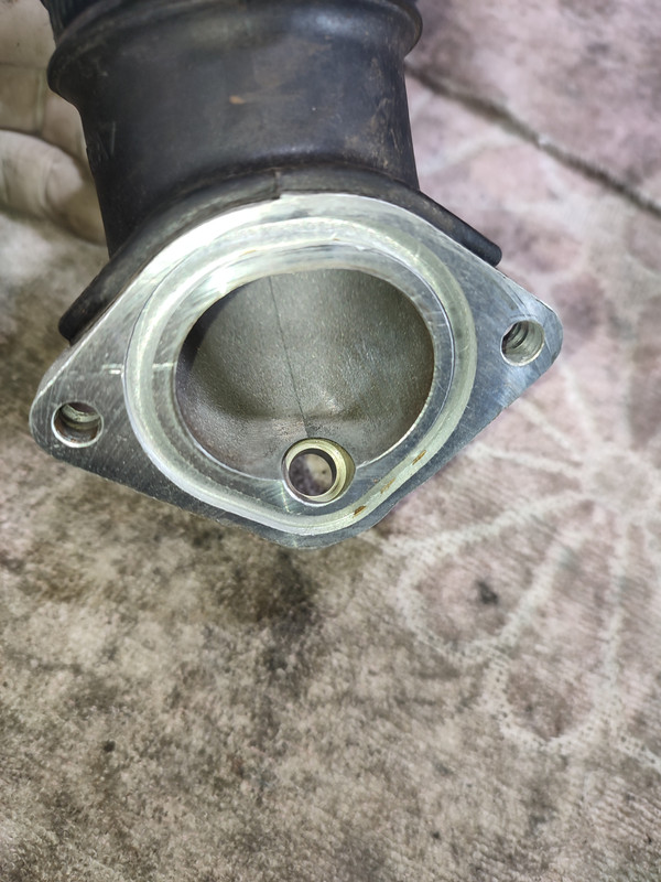

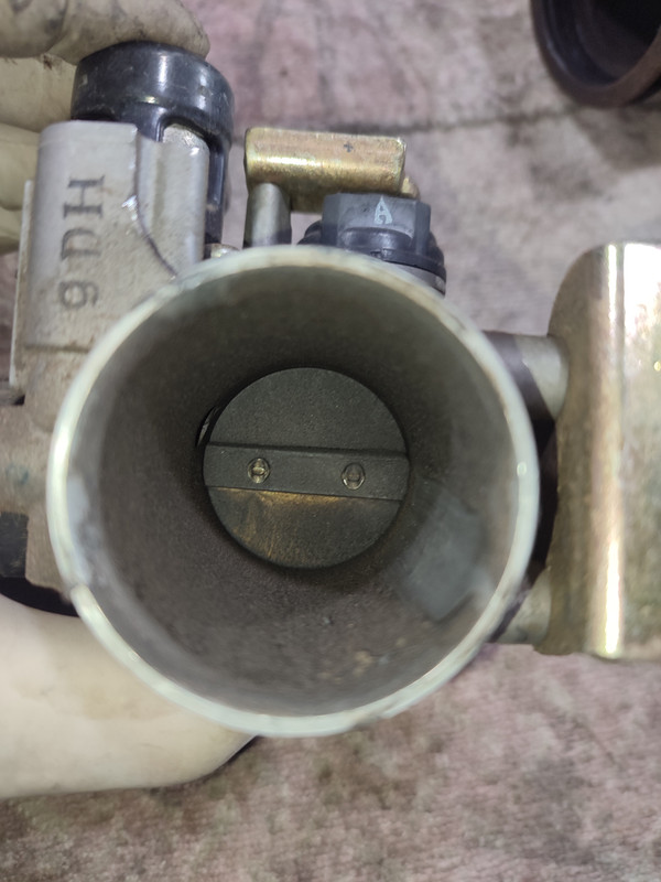

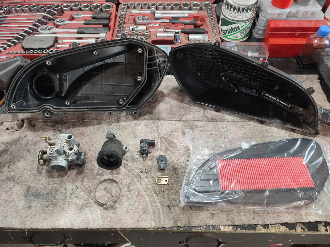

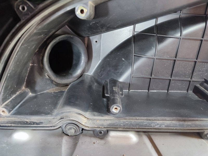

zatim se prelazi na usis
povuces prS
usisna grana

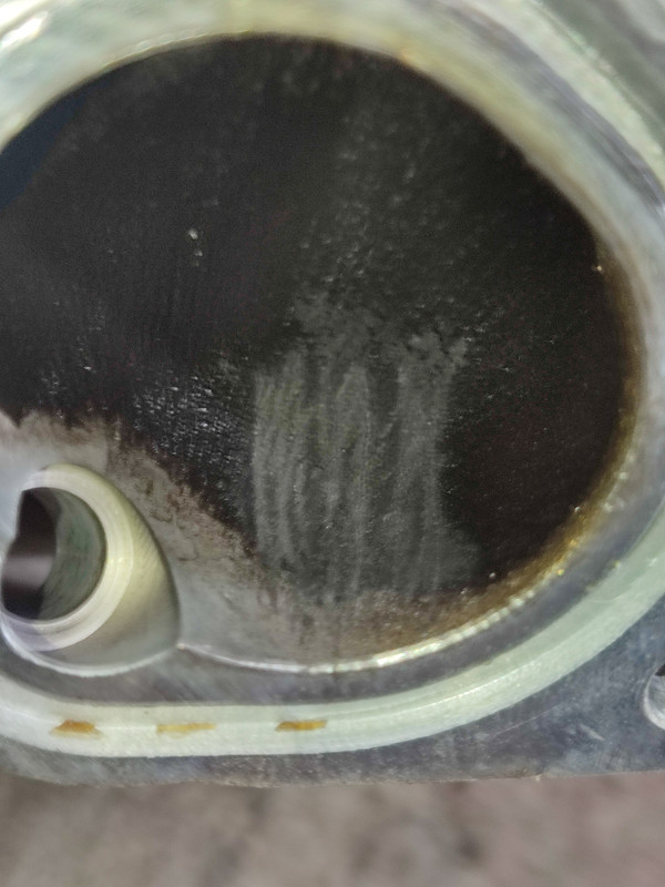

grana, klapna, kuciste fv. suvda ima naslaga
nekih 33Kkm proslo je od proslog ciscenja
prodisace punim plucima
sledece cime cu se baviti je prenos
lamele su u bas losem stanju, rupe osovina i oprugica su razlokane skroz
takodje luft se javlja kod vodjica tanjira
donji deo sredjen, gornji je dobio ceo nov sklop + zvono kvacila
vreme je za
zatvaranje tog poglavlja
sad se saltam na bateriju, ova je iz 7 meseca 21 godine
Kako cete prepoznati losu bateriju na ovome modelu?
Svaki model ima neko karakteristicno ponasanje kad je baterija slaba. Primera radi, kod Yamahe X-Maxa i Honde SW-a dolazi do kratkog gasenja digitalnog dela instr. table. Talijani ne mogu raditi tj gase se u prvih par minuta dok se napon malko ne podigne dok se kod Kawe J300 desava da nece odmah da ugasi EFI zutu lampu na tabli nakon startovanja vec ostaje da gori jos nekih 5,6sec...... to je znak da je bajterija za zamenu pre nego dodje do vece stete.
punjenje odlicno
pad napona pri verglanju je pri kraju
spremna
ostalo je srediti kocice
senzor je nafatao dosta metala
prednje

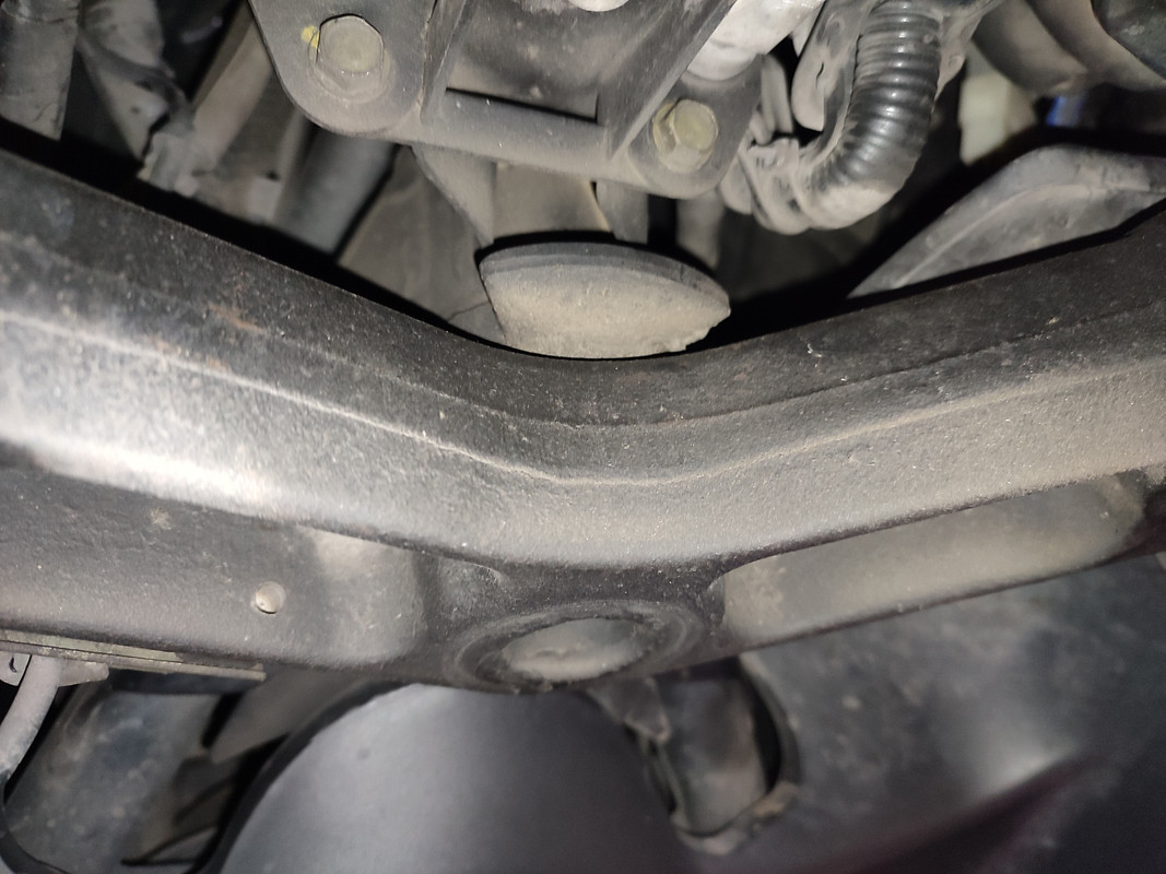

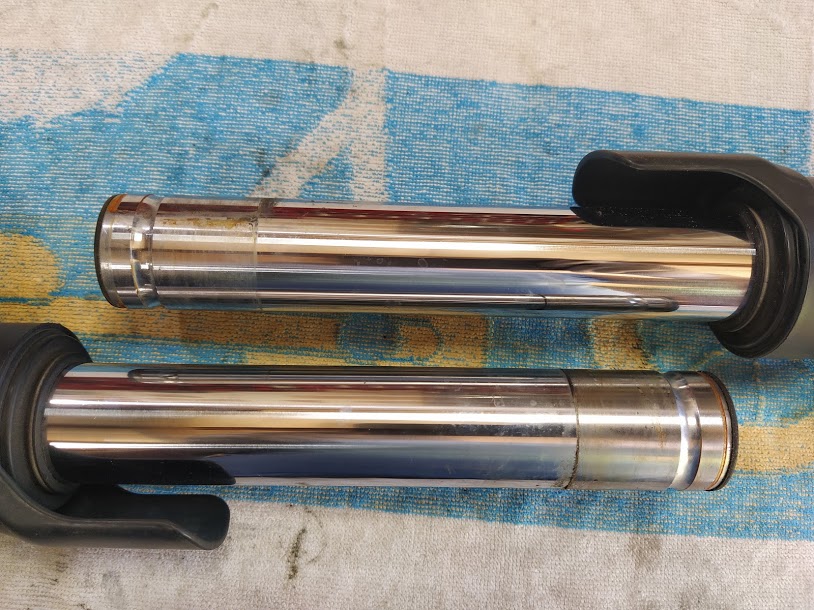

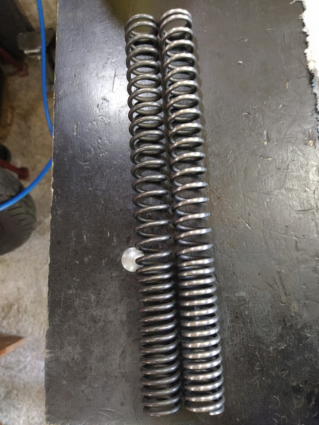

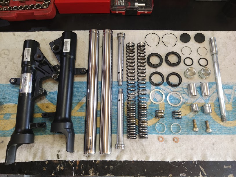

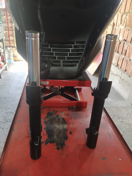

vrat viljuske
Sale je ispogadjao dobre rupe, prvo vidno je na amortima dokle je islo sabijanje, drugo ne mozes videti ali zatoozes osetiti.
A to je klik koji se javlja tacno po sredini kad se zakrece korman levo-desno dok je tocak (prednji) u vazduhu.
Tu magije nikakve nema, skida se ceo upravljac i menjaju se komplet lezajevi gornji i donji.

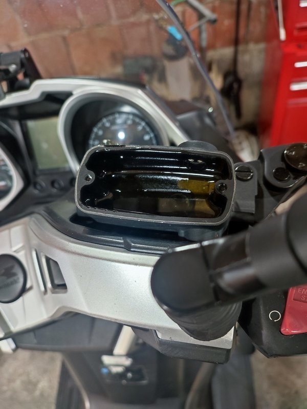

antifriz
na max
gume di treba i to bi bilo to....za sad

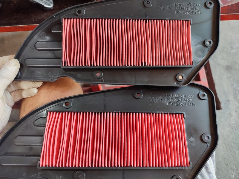

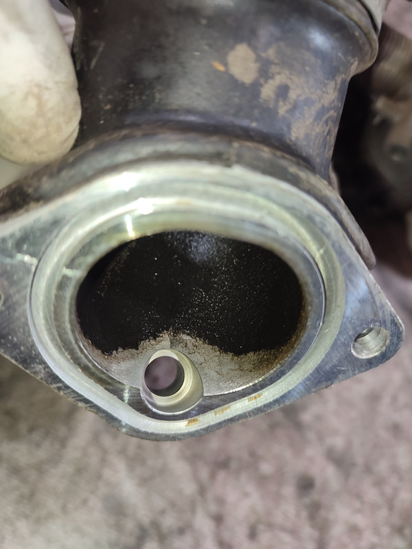

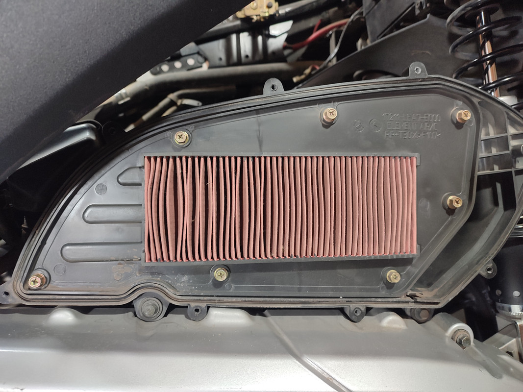

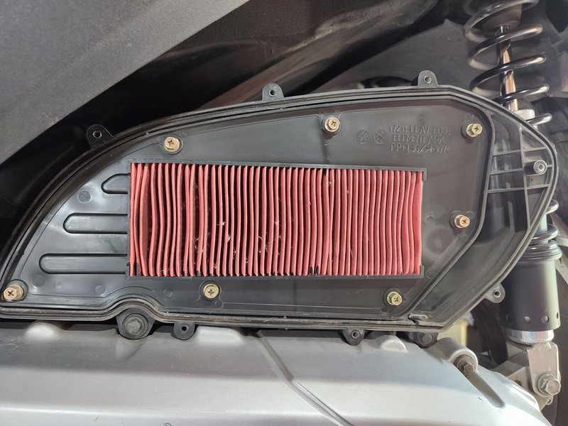

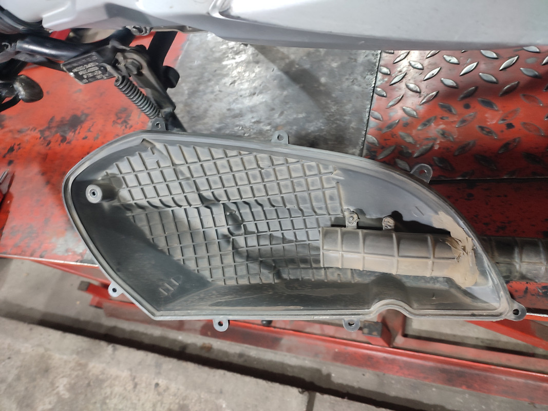

... tog proizvodjaca vazdusnog filtera vise ne bih koristio.
Ili ne lezi lepo u kucistu pa ne dihtuje, ili lose filtrira cim je svu stroku pustio u "cistu staranu".
Prosto je neverovatno da nema ostecenja na sicevima usisnih ventila, cilindru, karikama.
Kakvo je tvoje misljenje Darko, sta se tu desilo?
