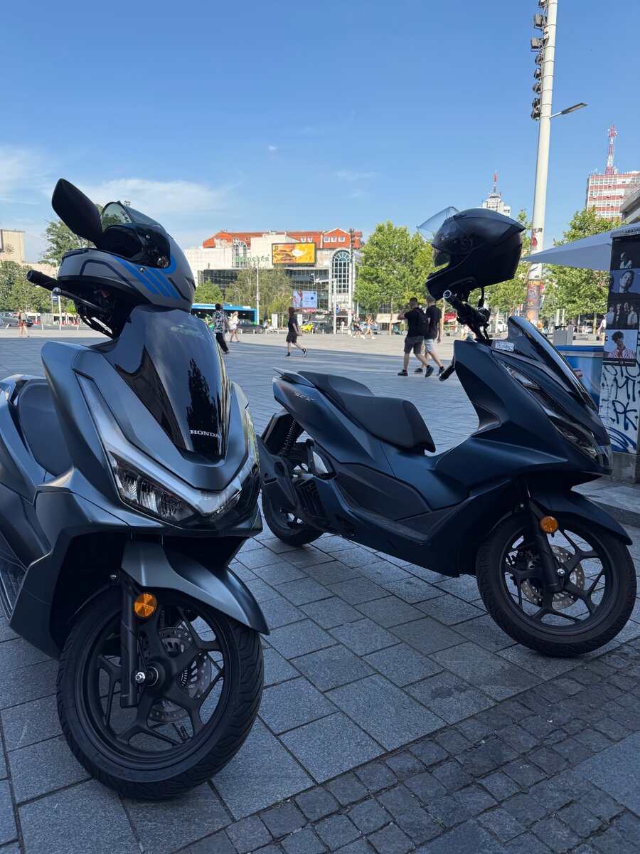

LuKenzi55 13 Napisano Jun 5, 2025 U prolazu, 37 postova Lokacija: Beograd Motocikl: Honda PCX 2025 Prijavi odgovor kao problematičan Dobar dan svima. Konačno ga preuzeo. Sad 1000 km laganica i to je. Interesantan je taj nov ekran. Pozdrav 4 Citat Podeli ovaj odgovor sa prijateljima Link to post Share on other sites More sharing options...
