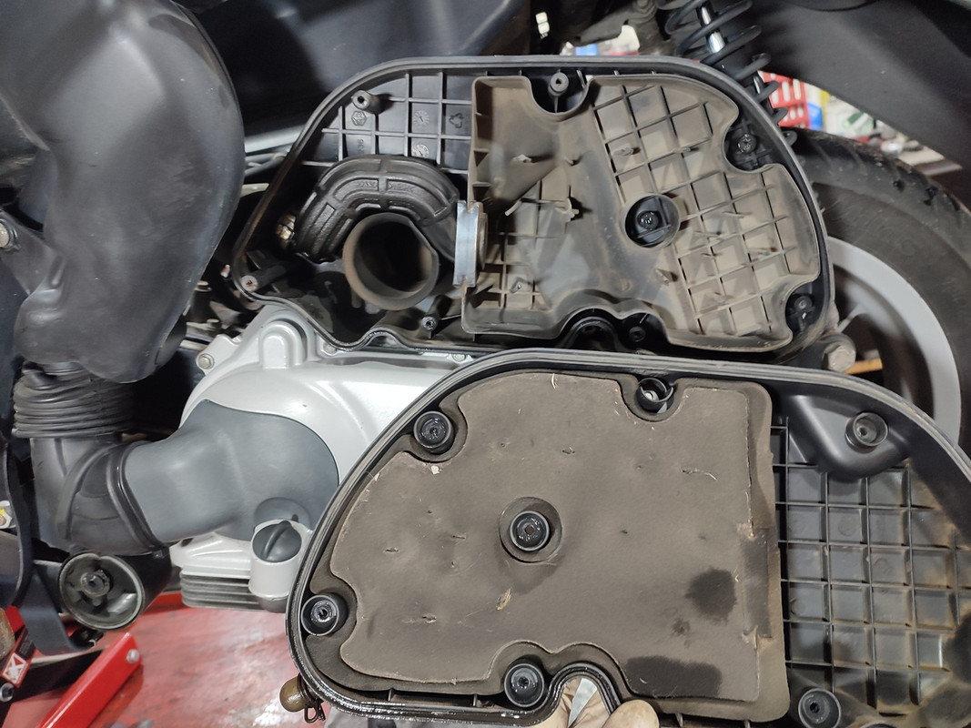

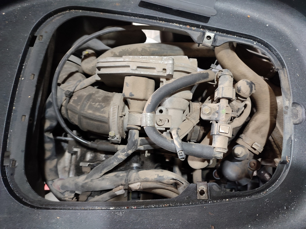

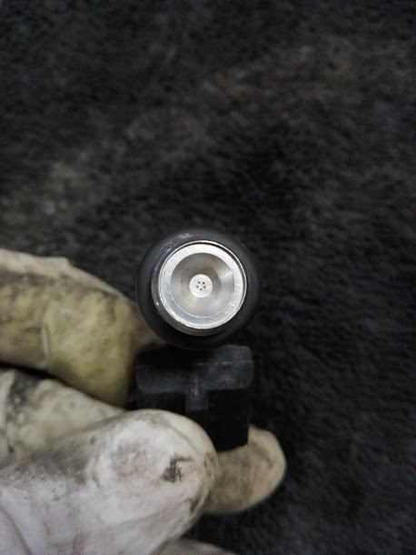

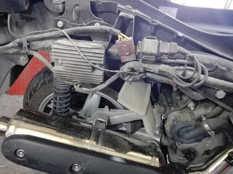

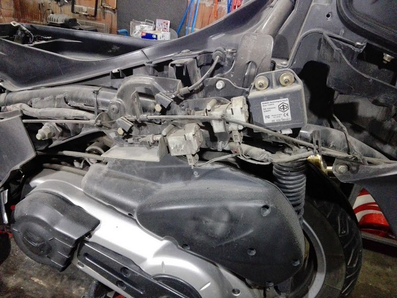

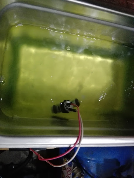

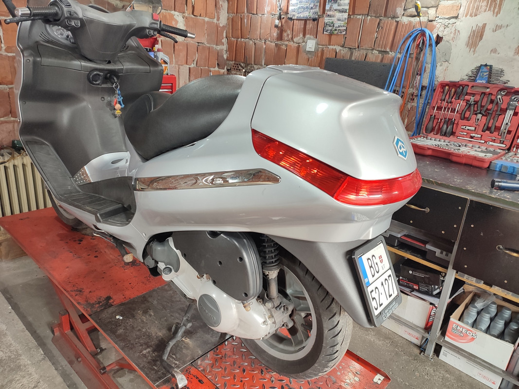

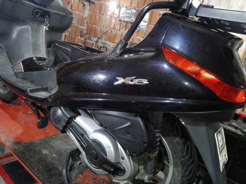

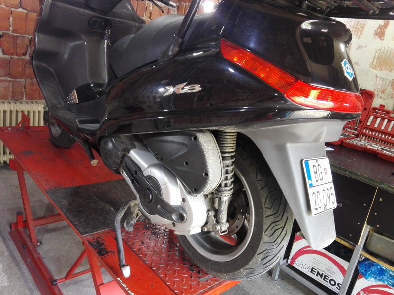

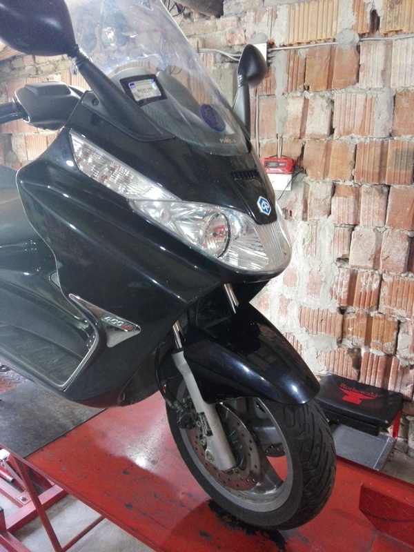

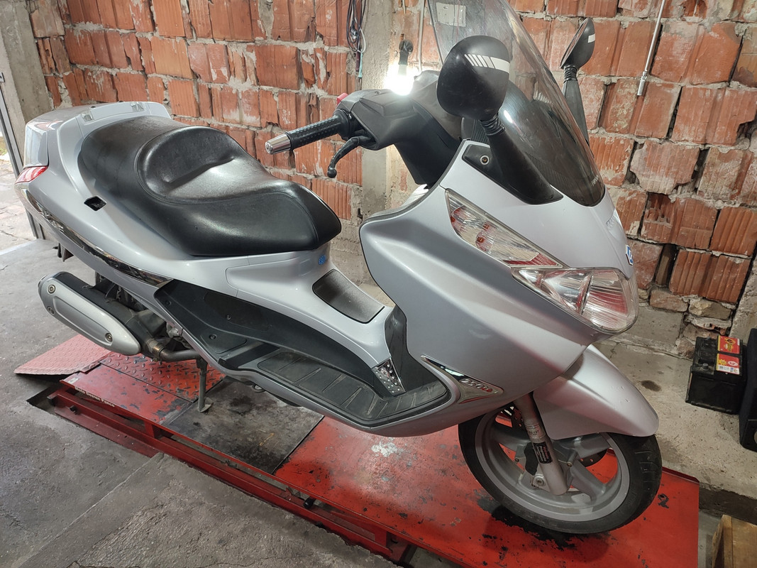

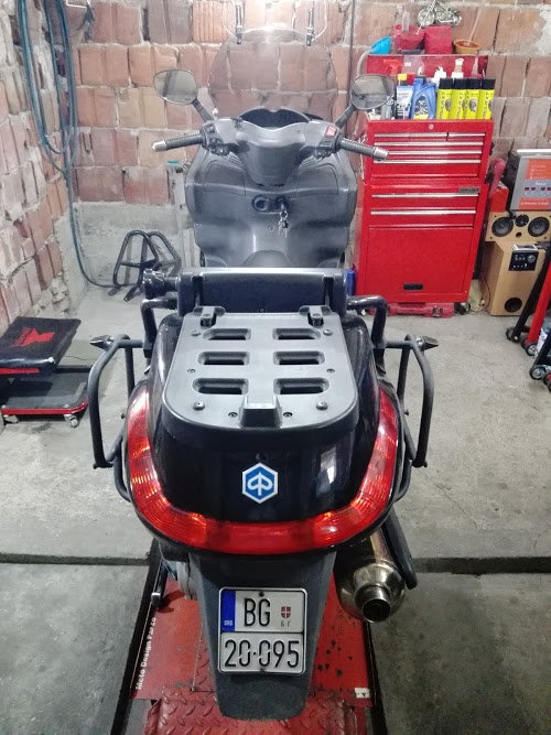

X8 naseg nam kolege Aleksandra
ovo su slike od lani
kad je na satu imao
Tada je popravljena inastalacija kod akumulatora, zamenjen akumulator, zam. antifriz i kociona tecnost, ulje u motoru i reduktoru, prekidac migavca i sedista, svecica, f. vazduha, otvoren CVT reparirano kvacilo, zam. lezaj u dekli.....
par slika
To bese tad, mozda 2 godine ima da je porslo, nisam siguran.

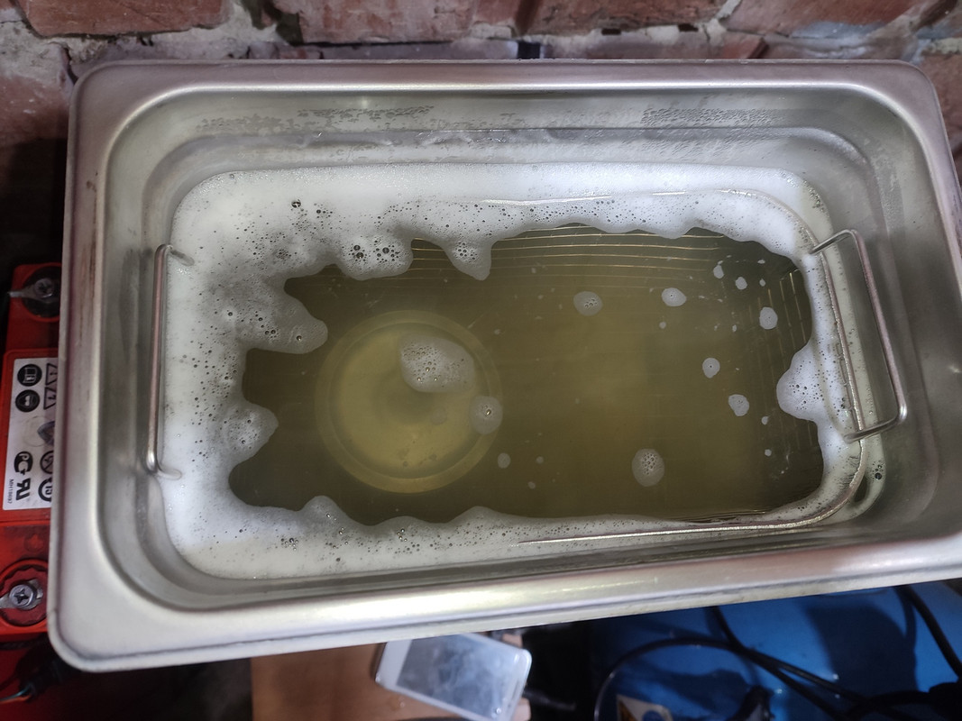

Sad je doslo vreme za proveru i sredjivanje sta treba jer ni tad nije imao definisan rad motora za moj dojam kako bi trebalo biti.
Pali on - radi - ide ali nekako nije to to, kao da mu fali jedno 20-30% boljitka.
pokloni se i pocni

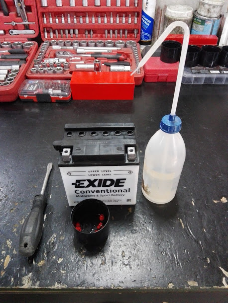

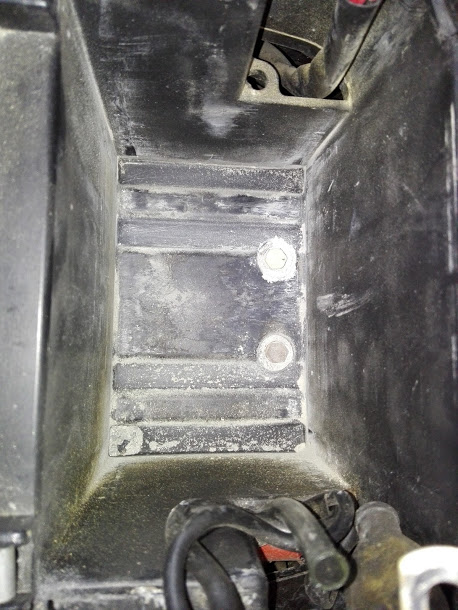

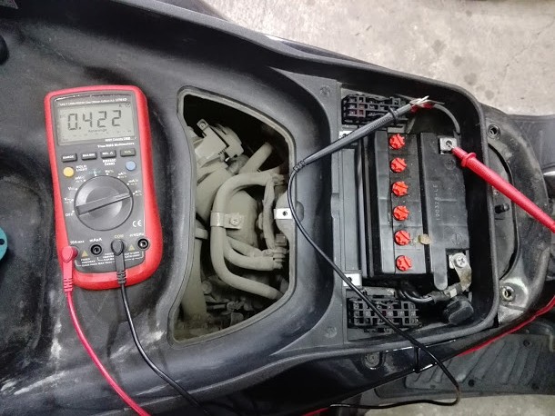

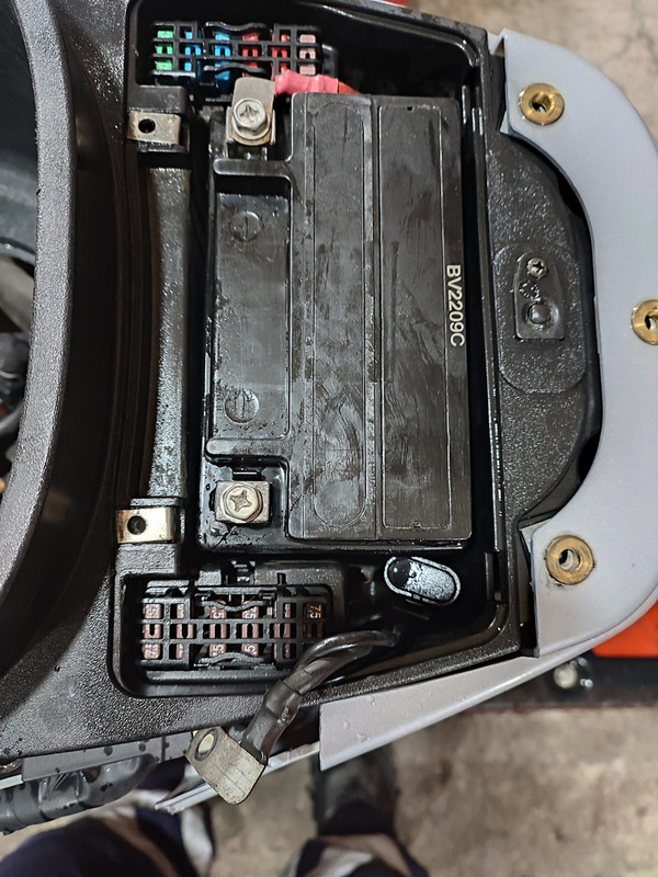

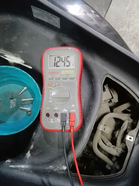

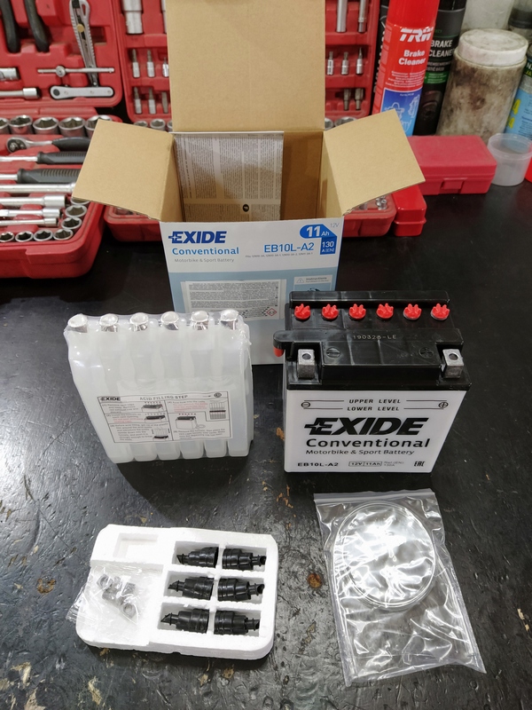

dobar na kontaktu

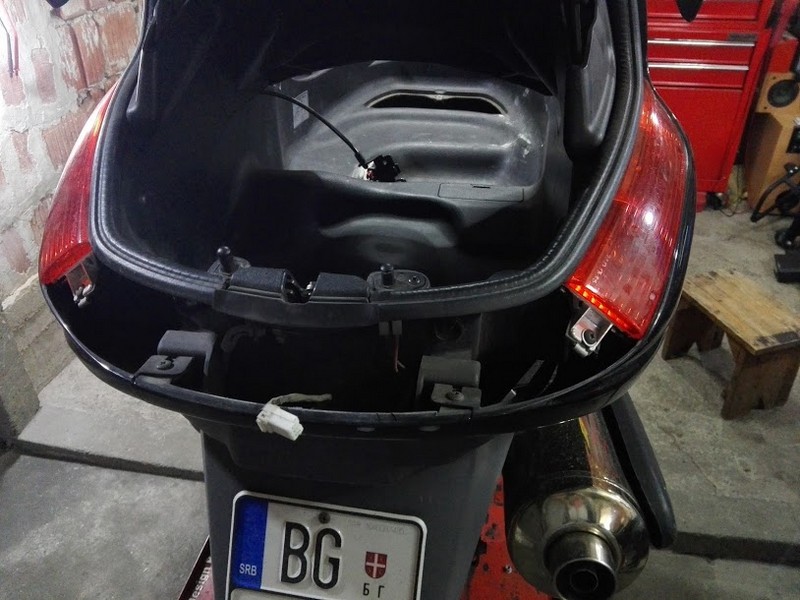

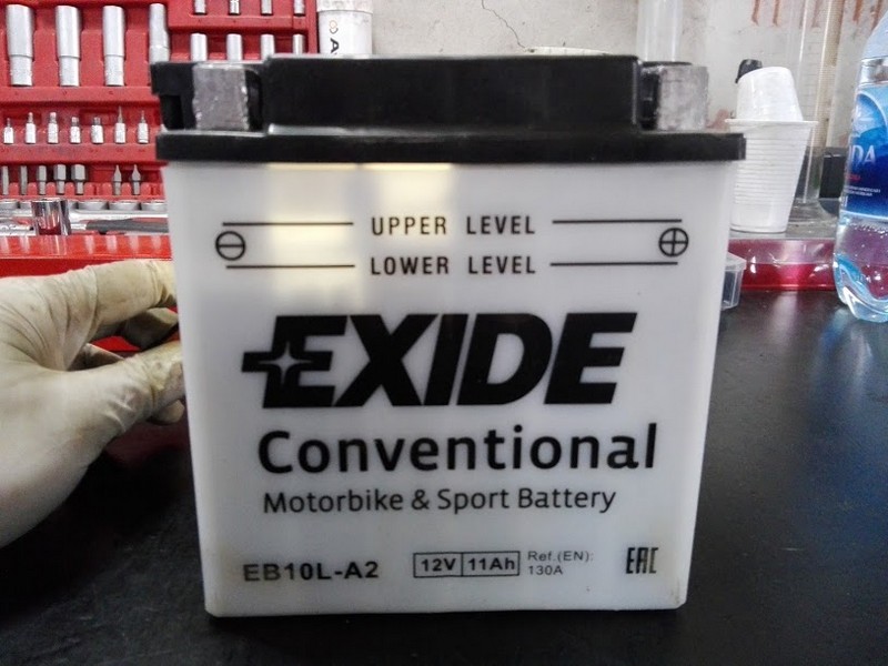

u koliko sijalica u gepeku ostane da sevetli, racunajte da preko noci aku ostane skroz prazan
kiselinski se mozda moze vratiti ali ako je agm taj nece preziveti takvo praznjenje
svako kodirano paljenje ima potrosnju struje koja je minimalna
pa ide sve do maksimalnih
s'toga treba s'vremena na vreme proveriti nivo kiseline, ovde fali
drzati akumulator na odrzavanju na nekom od pametnih punjaca kad se ne vozi vise od nedelju dana
to sto fali izadje u kuciste ako nije udenut ili ako je spalo crevce sa oduska

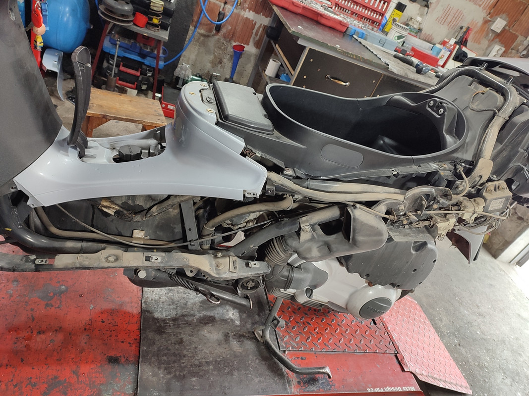

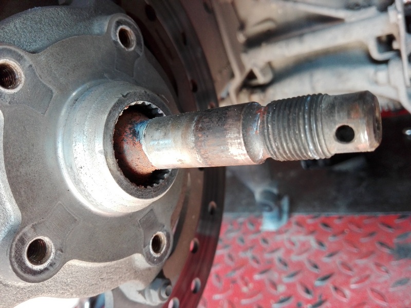

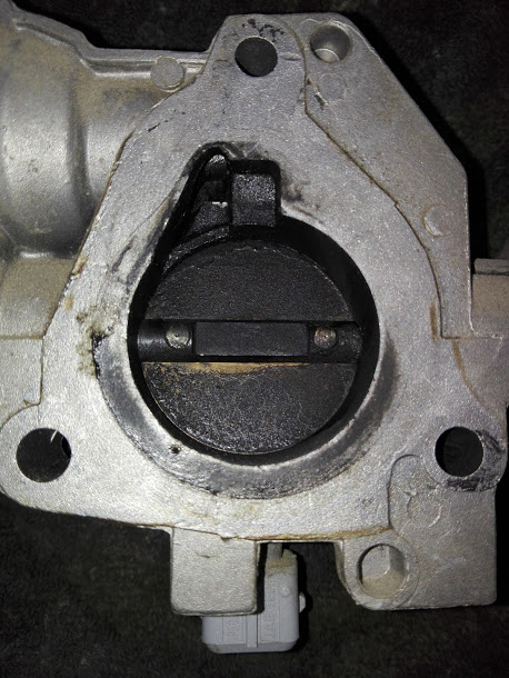

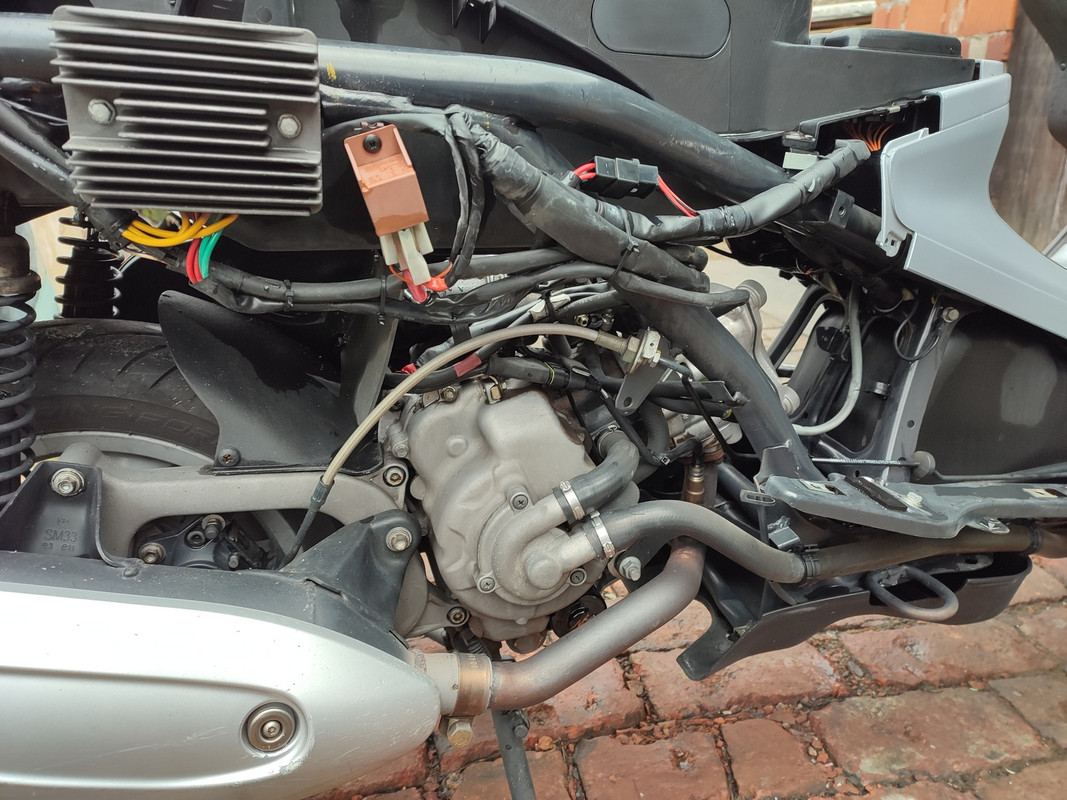

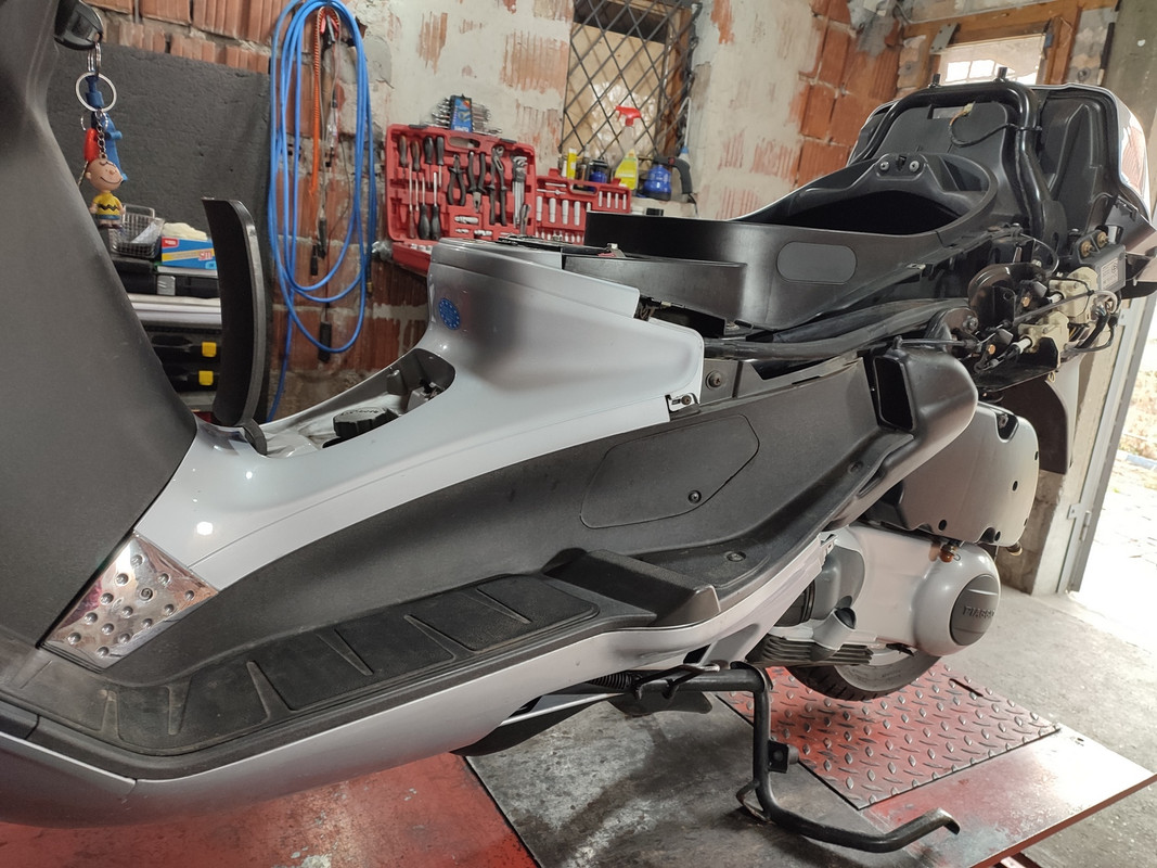

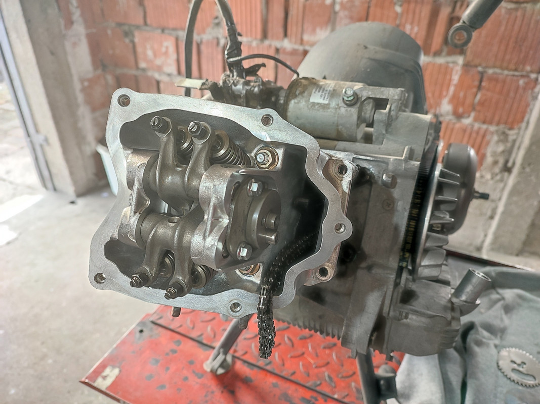

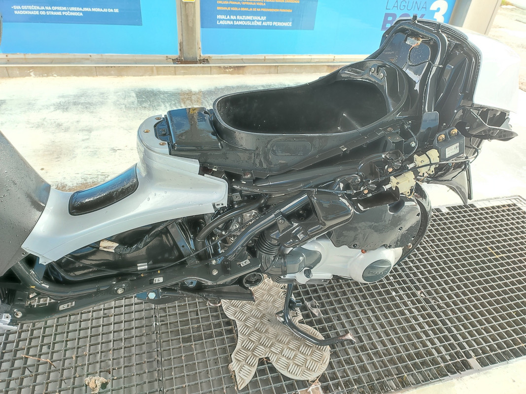

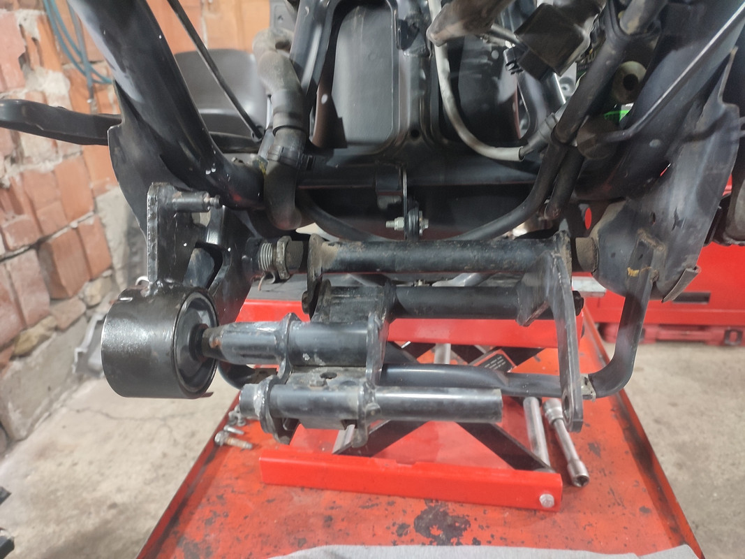

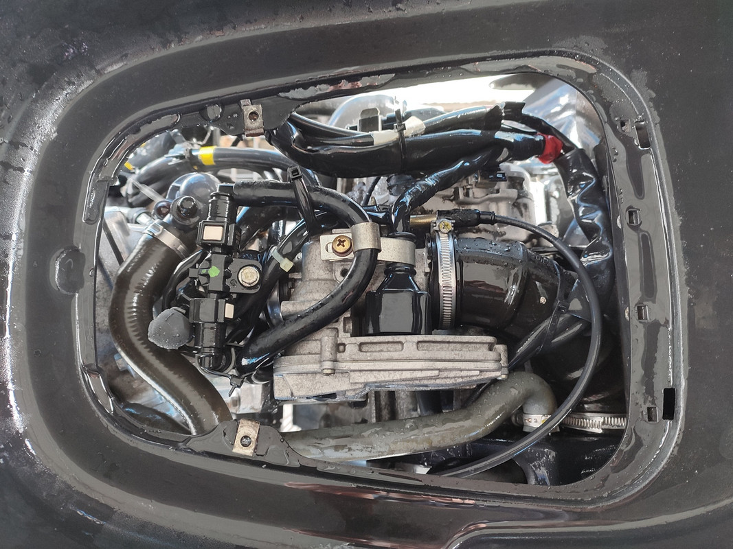

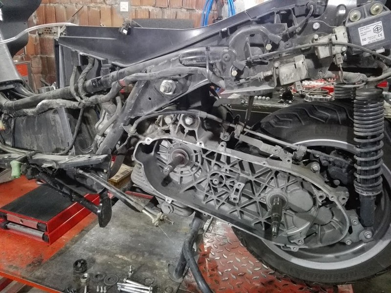

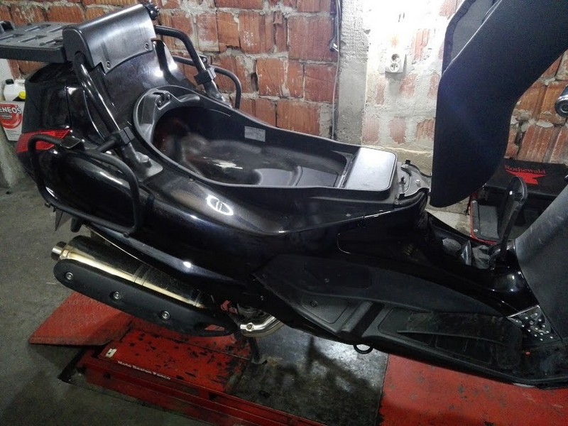

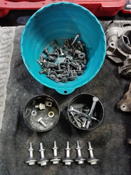

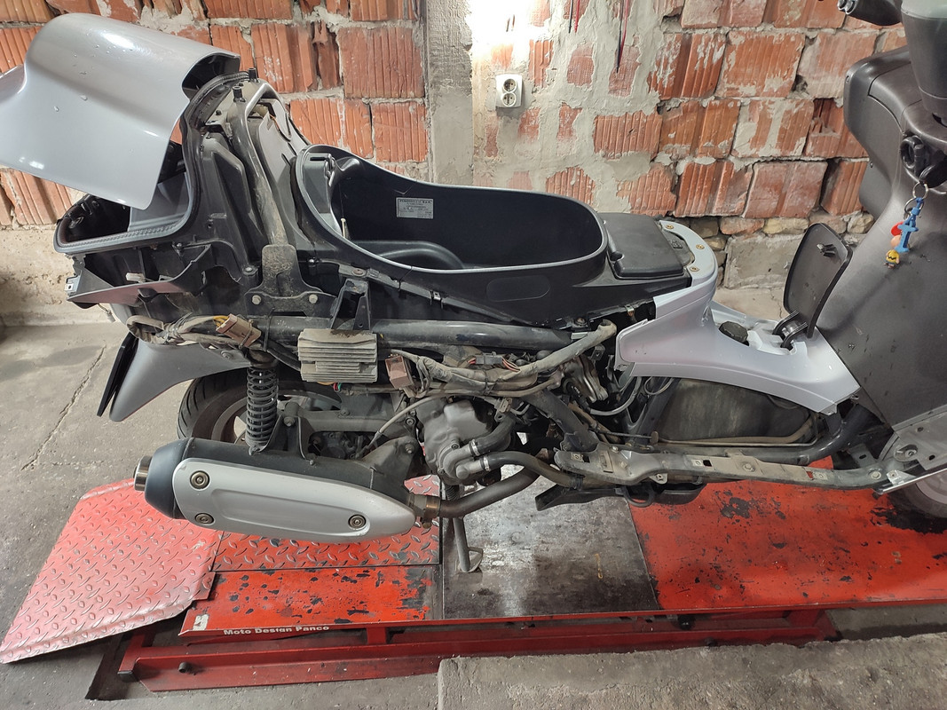

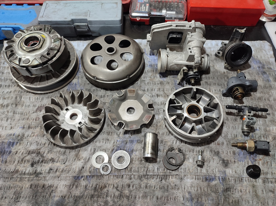

Sad ide ona teza strana, treba skinuti diznu, komplet usis, doci do ventila.
To znaci rasturanje svih plastika od plastike ispred kolena pa sve do zadnjeg tocka.
sa rasturanjem krece se od zadnje stop lampe ka napred
plastike se uklapaju, na desnoj strani nalazi se
leva
dzek prekidaca cope

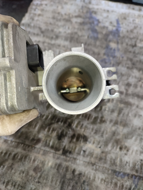

plovak je odvojen od pumpe

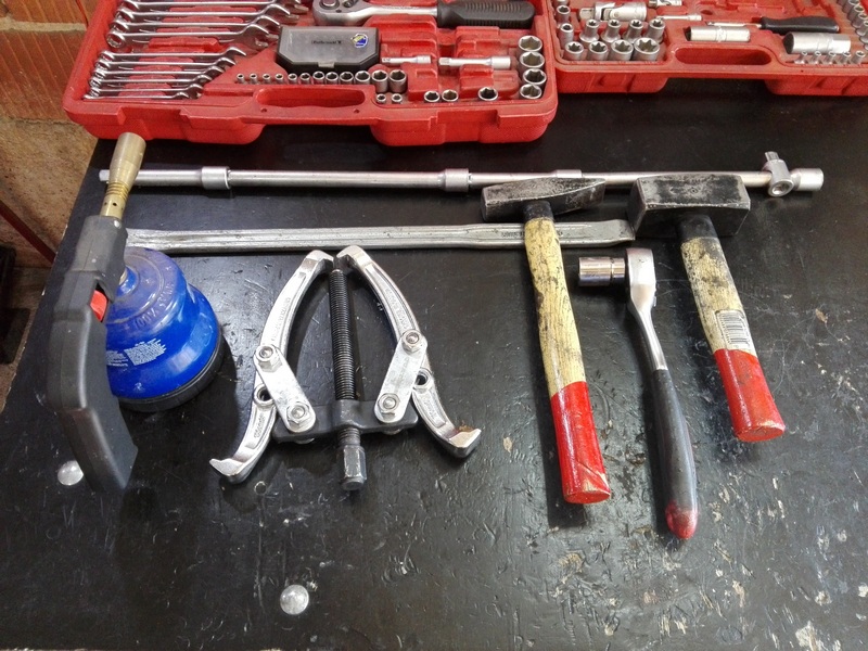

odvijanju nema kraja
sredjeni, dihtung stari ostaje, dobar je
treba srediti

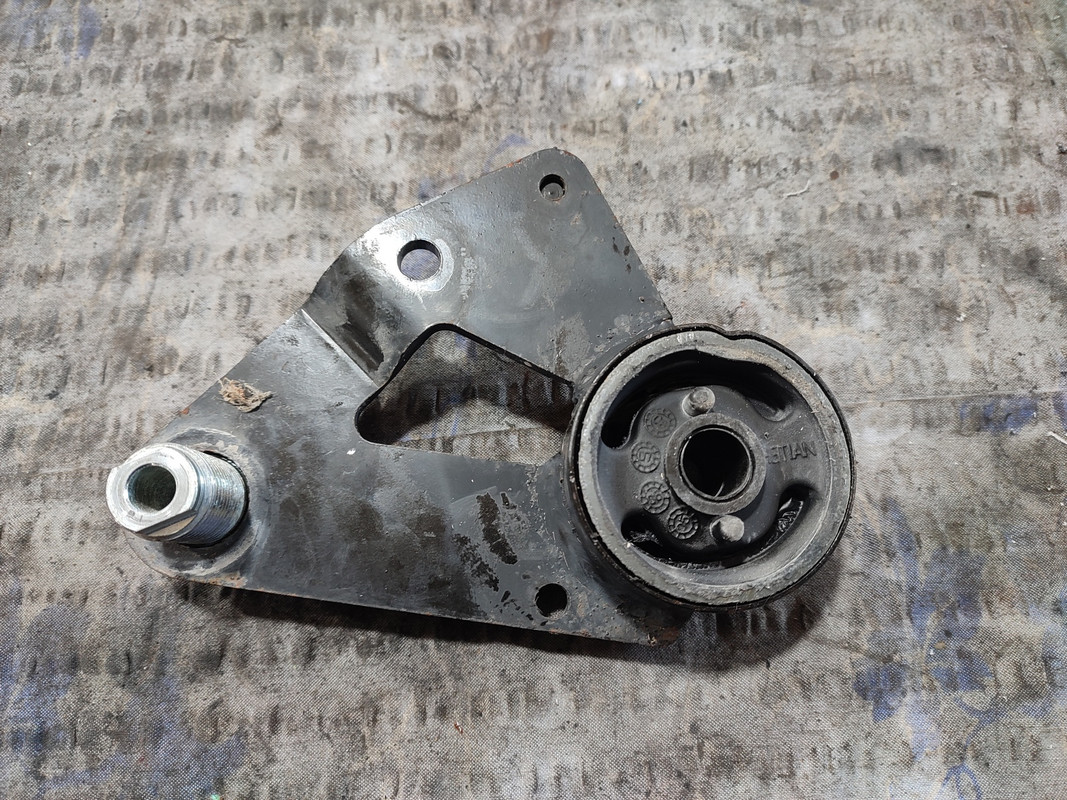

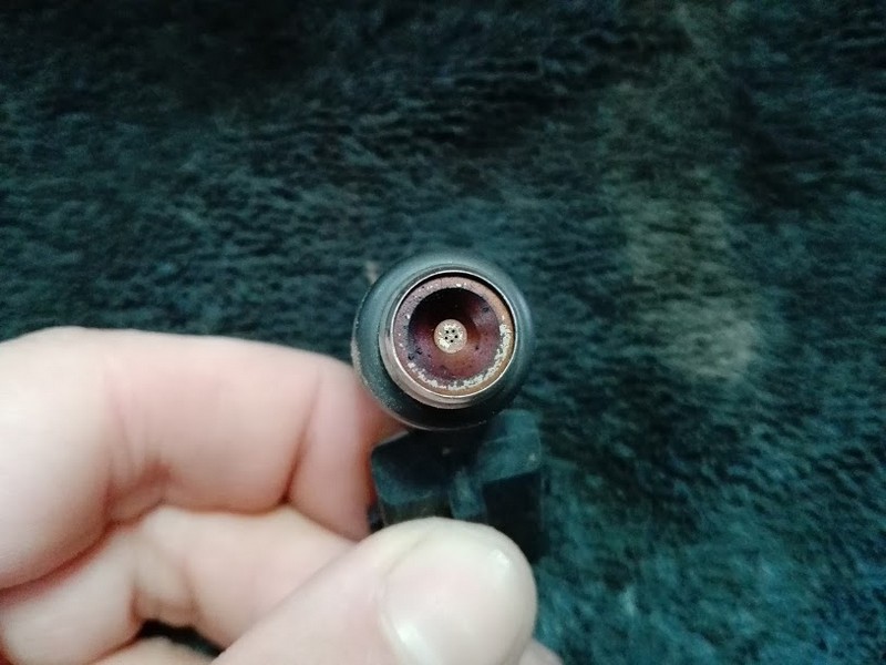

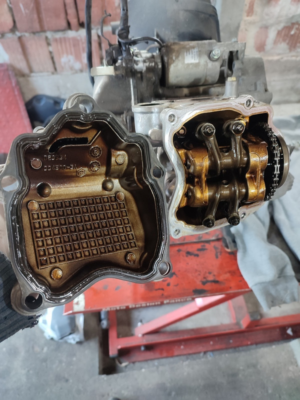

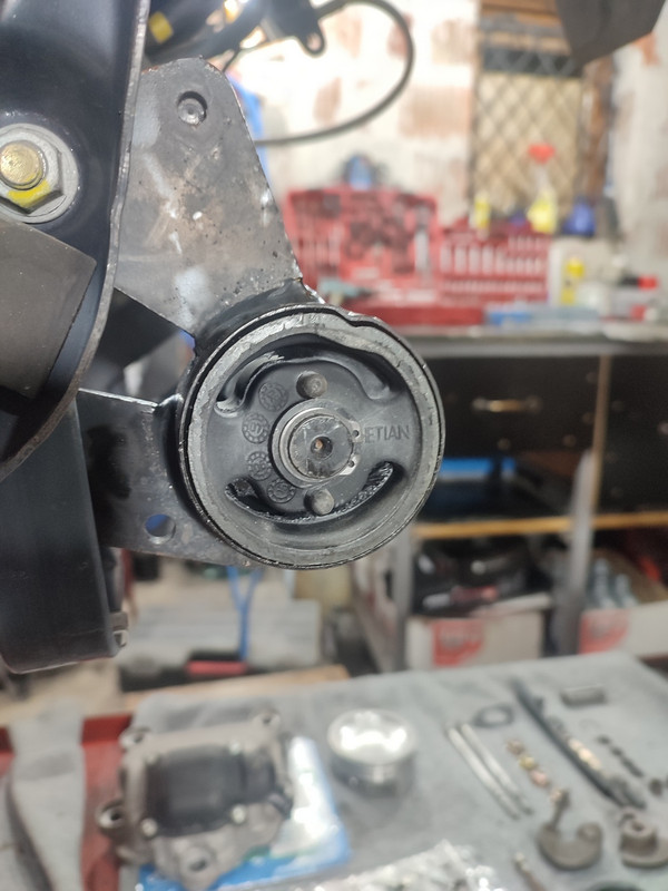

znao je da se ugasi

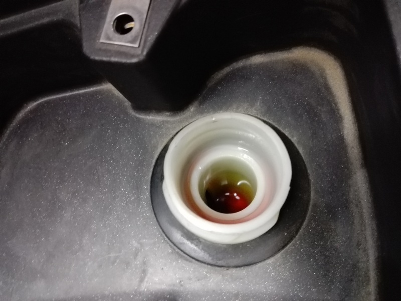

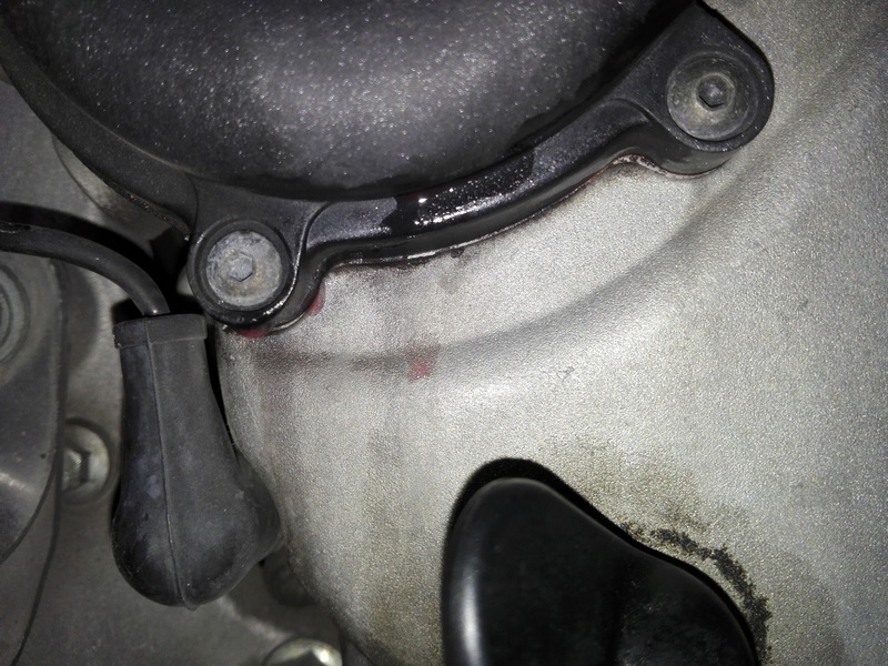

kuciste oprano, crevo ibera izbandazirano jer je ispucalo, poruceno drugo novo
antifriza malko fali
jer malko curka
na selni

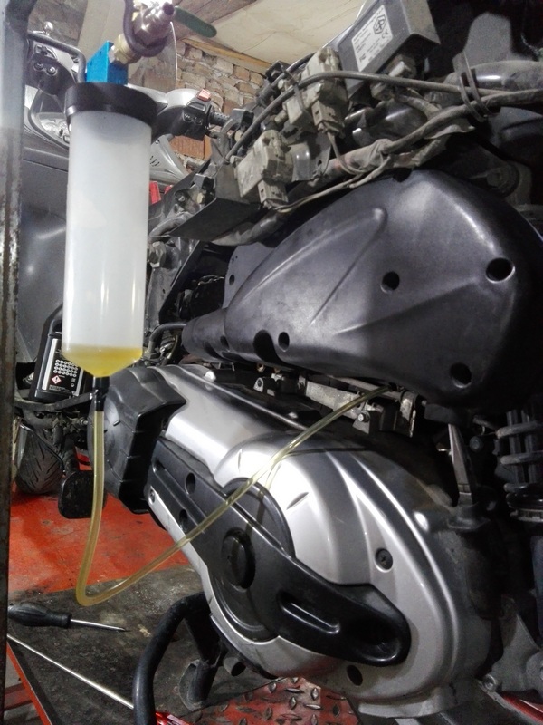

merac je spolja bio mastan jer je oring gumica odradila svoje
tecnost valja zameniti
prodje dve godine

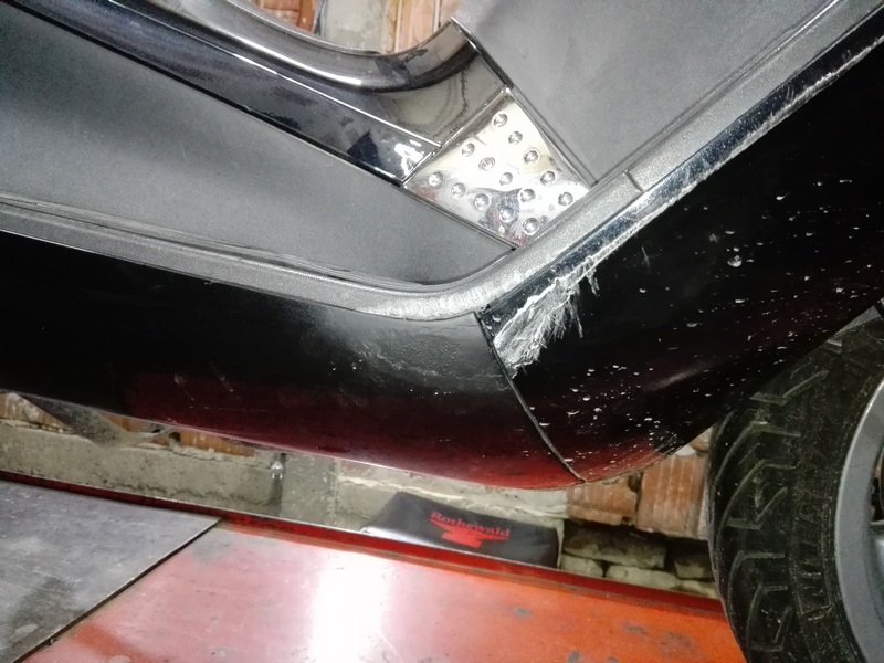

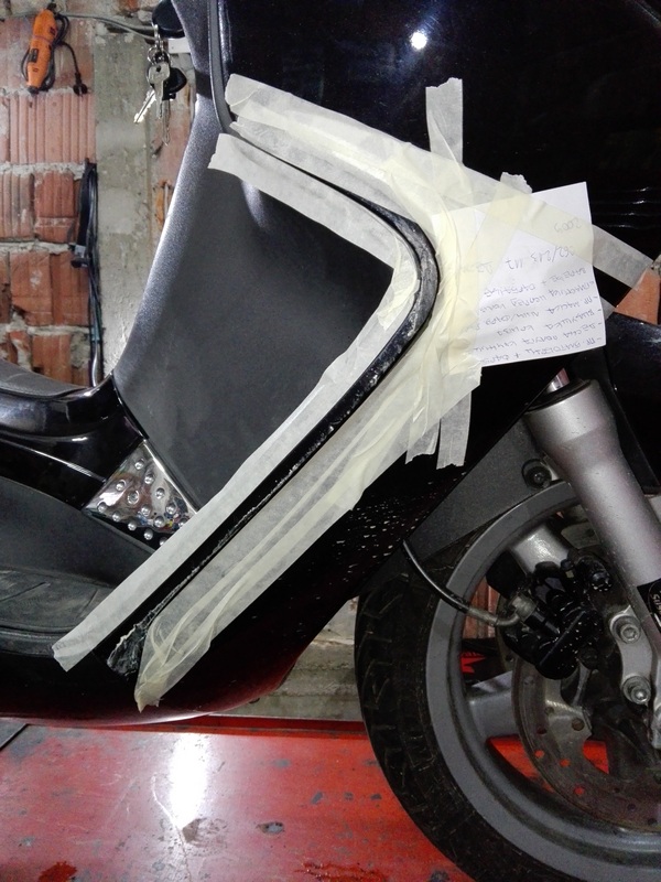

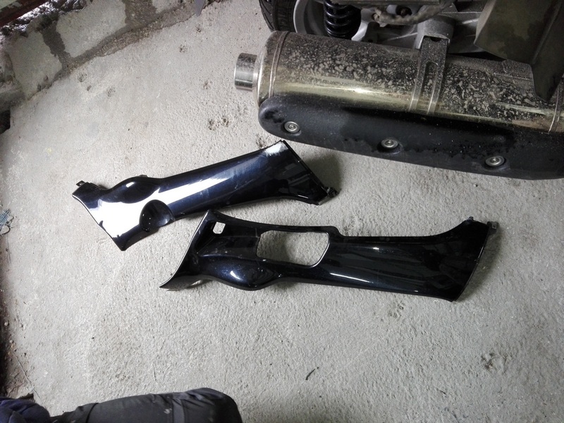

plastike su isle na varenje usica
i sanacija stete da ne odskace boja toliko
konacno spakovan
Sad je dobio zvuk i rad kakav treba da ima.
Aleksandar zapravo i nije znao sta je do sad vozio, privikava se na nova zbivanja :)
Toliko od mene, odo raditi....

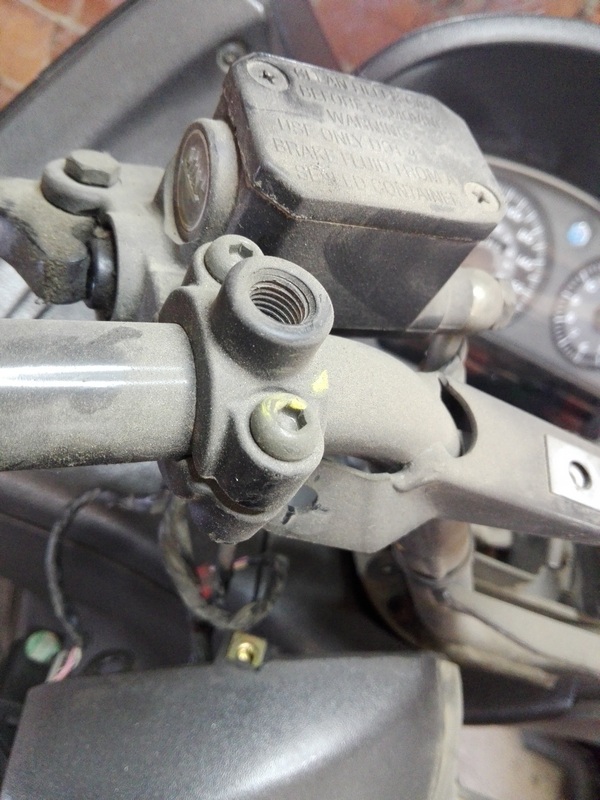

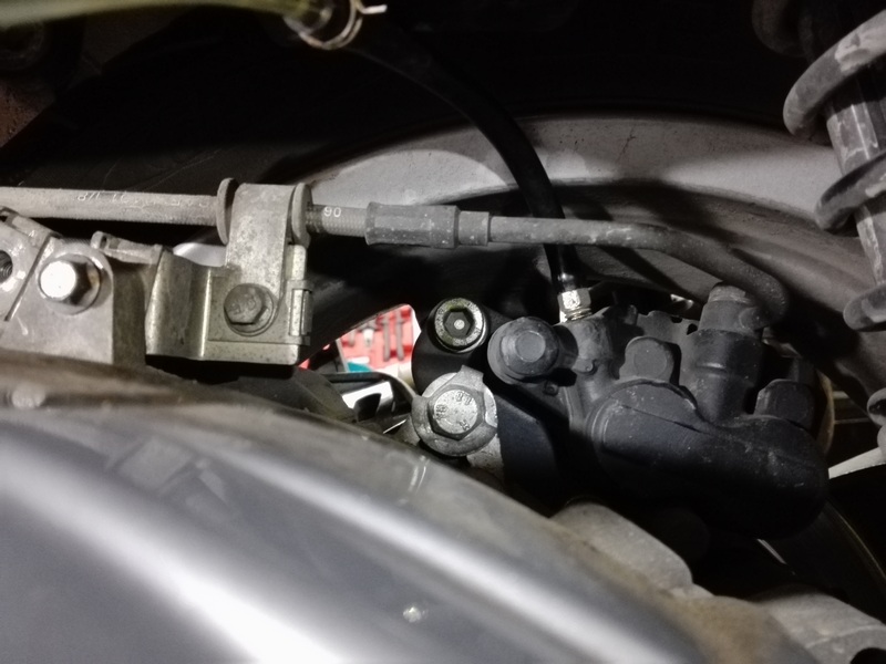

A gde usrafiti drugi disk?Druga kociona kljesta?I na kraju te zezaju na tehnickom,nije seriski.
Promenio član cezarpa
  • U prolazu, 4 postova
  • Lokacija: Niš
  • Motocikl: Piaggio x8 200cc
Ima predviđeno na felni za disk, a isto tako i za klješta na drugoj strani, ista je felna i ista viljuška kao kod x9.
Jedino me buni sledeće:
Na slici je kočioni sistem x8 200cc
Ovde je x8 400cc
Prednja kočnica - oba prednja diska.
Zadnja kočnica - zadnji disk.
A ovde je x9
Prednja kočnica jedan prednji disk, zadnja kočnica jedan prednji i zadnji disk.
Delove bih uzeo sa x9.
Ali je pitanje kako povezati...
A što se tiče tehničkog pregleda, ne znam da li bi pravili problem ili ne, morao bih da proverim...

Treba ti disk, klesta, crevo kociono, razdelnik i veci cilindar prednje kocnice.
Skines cilindar i zamenis za drugi veci, skines kociono crevo i odneses nekoj radnji za hidrauliku da ti od 1 naprave 2 na meru + trebace ti min 12 novih podloski.
Kliknes cilindar, kliknes crevo, kliknes razdelnik, kliknes creva za levu i desnu stranu i za kraj kliknes klesta.
Stos drugara tice.... mora nauziti da vozi/koci, sad te plocice moz baciti u kantu jer su pregrejane ferode.

Može cilindar od x9 koji ima dva diska?
Nego bune me skice koje sam izbacio u jednoj od prethodnih poruka...
Na x9 je desna ručica jedan prednji disk, a leva za levu stranu jedan prednji i zadnji... Da li da povežem tako ili desna prednja, leva zadnja?

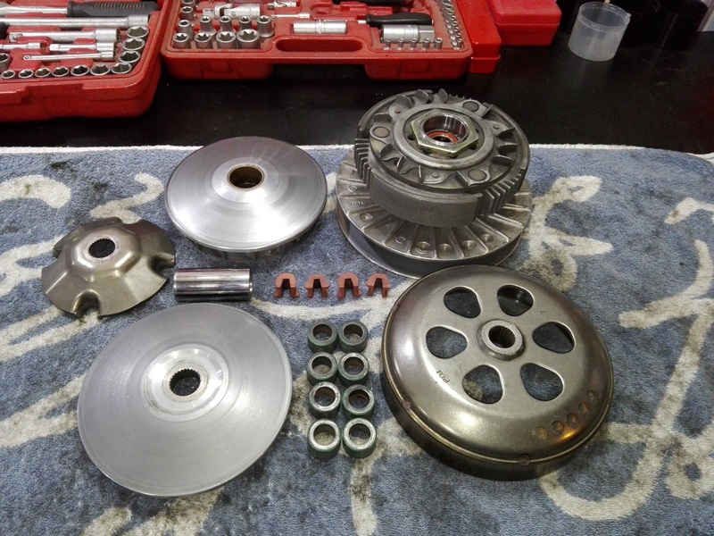

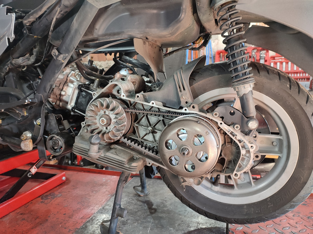

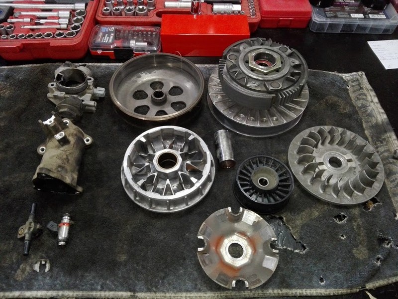

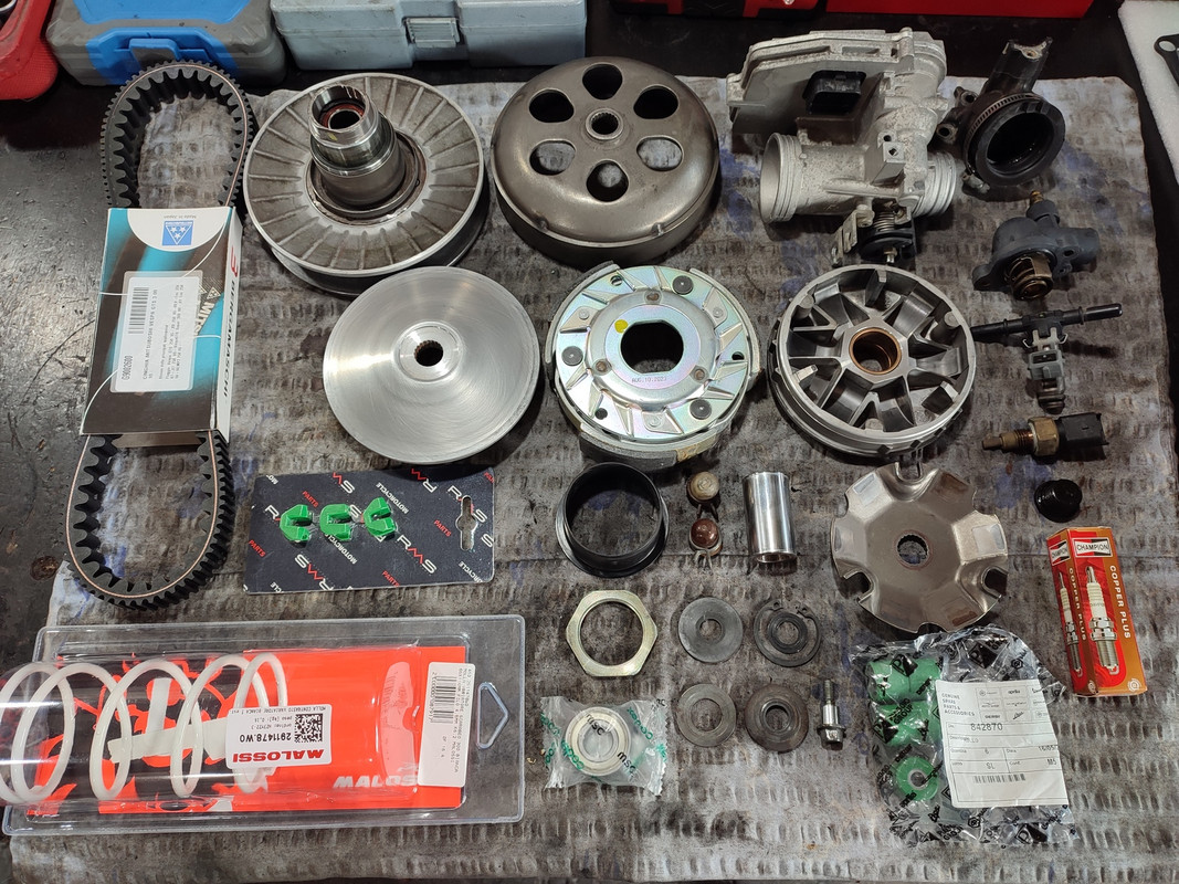

@Edin_Adilovic Treskanje pri polasku i malom gasu je veoma čest problem kod skutera. Nekima to i ne smeta mnogo, ali nekoga baš iritira i nervira. Uzrok je najčešće u CVT prenosu. Da bi razumeo šta se dešava, trebalo bi da znaš kako CVT radi. Evo na pr. ovde ima video opis, nije loše ga pogledati radi ličnog obrazovanja:
Problem je što na malom gasu kaiš (uglavnom) napred proklizava u varijatoru. Ne hvata lepo, nego "šlajfuje", i tako pravi vibracije.
A zašto proklizava, može biti x razloga - uglavnom pozadi kvačilo ne hvata dobro na malom gasu, može biti pregrejano ili deformisano zvono, loše lamele ili opruge lamela, potrošene ili pregrejane ferode, oslabila centralna opruga... ili napred u variju - potrošene rolnice, istanjen kaiš, loši klizači, ukopani tanjiri, prljavština ili masnoća gde ne treba itd.
Sve u svemu, CVT treba da se dobro prekontroliše, i zameni šta već treba. Ako to ne umeš sam, traži dobrog majstora koji zna i hoće time da se bakće. Da premeri, proveri šta treba i savetuje šta treba da se nabavi, a onda sve to lepo montira i našteluje. Nažalost, nisu baš česti  oni koji to rade valjano.
Kao mali savet da bi se treskanje smanjilo, pokušaj da pri polasku ne otvaraš gas polako i baš linearno, već malo više odvrni pri startu, pa onda spusti gas, manje će da proklizava i pregreva.

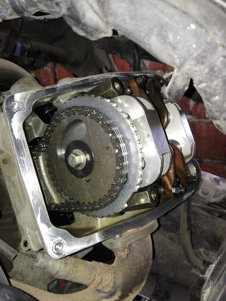

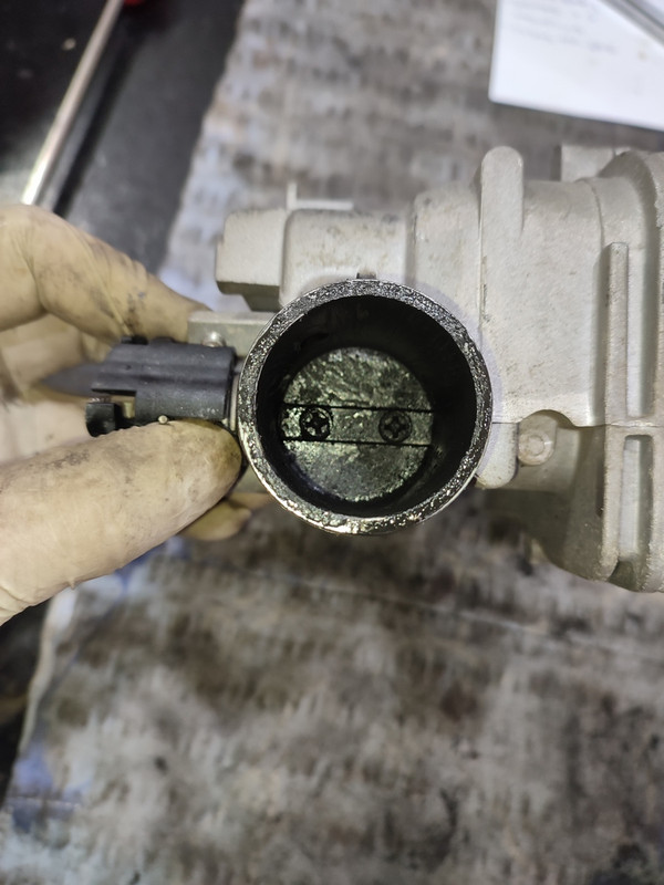

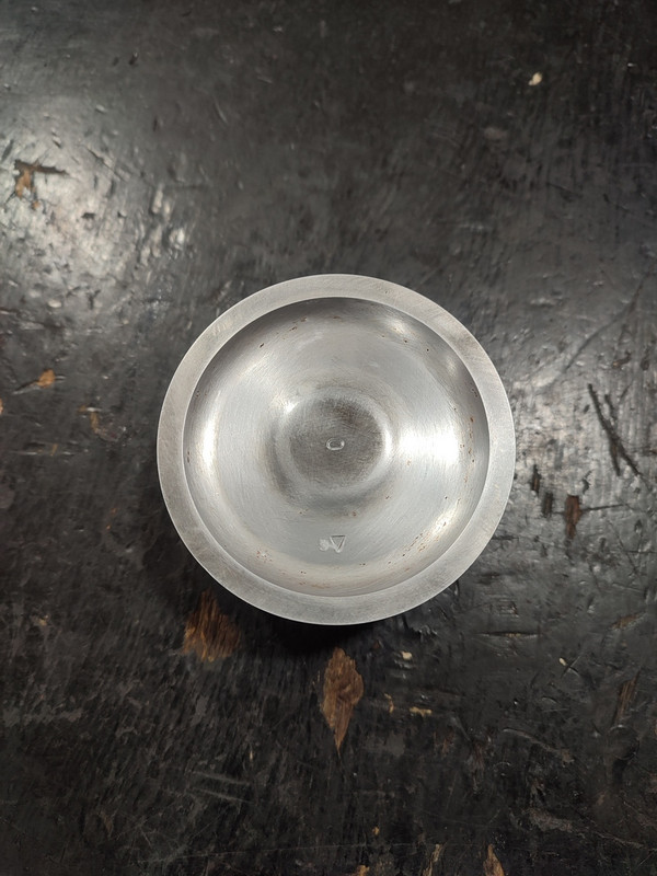

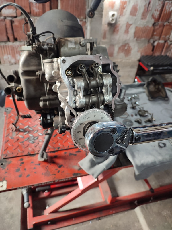

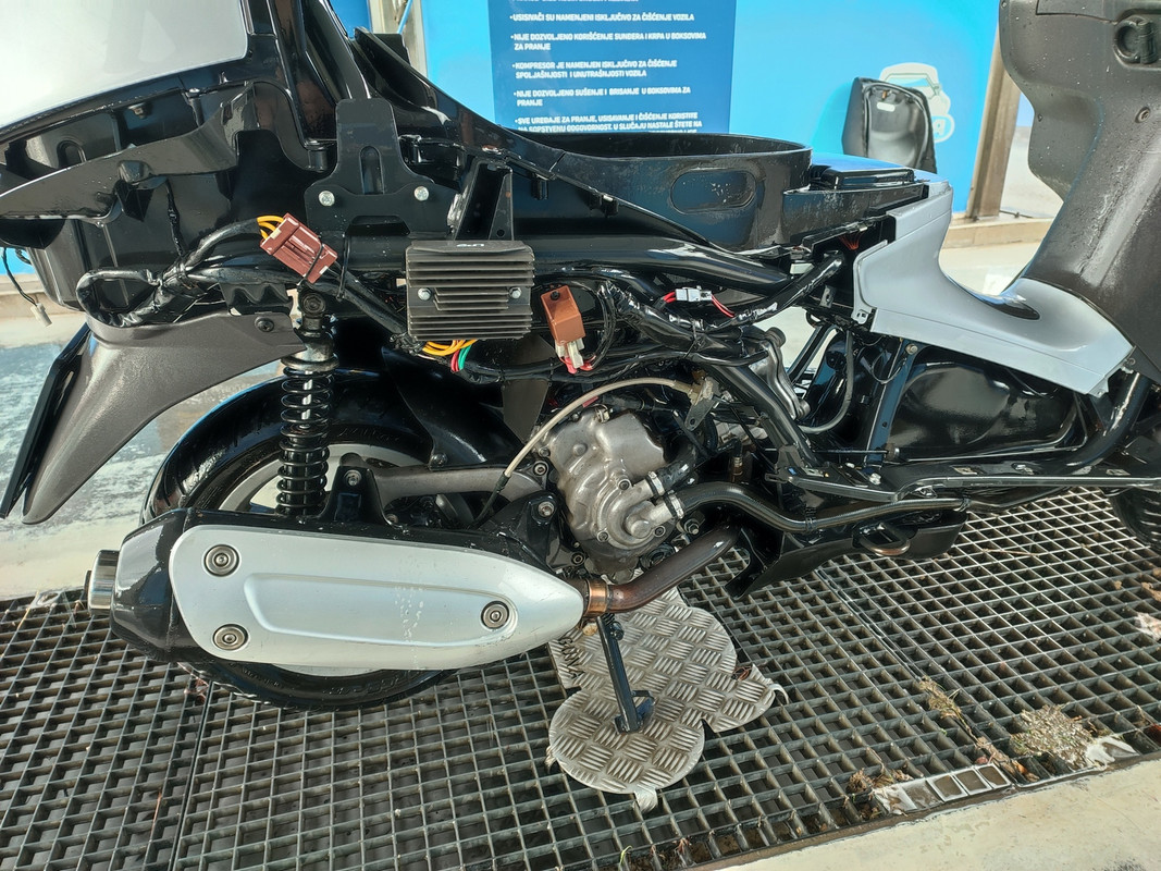

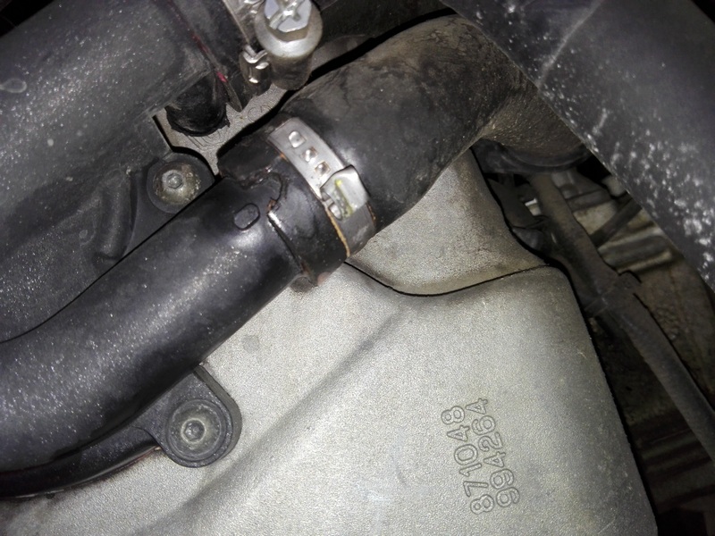

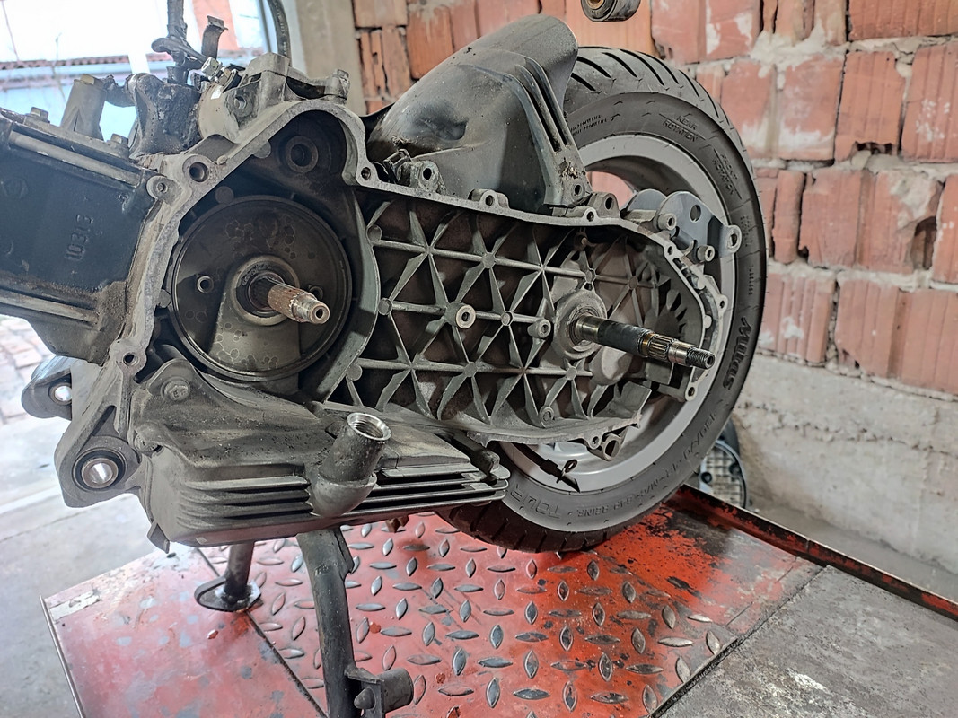

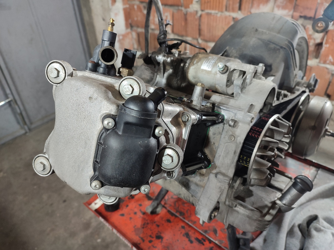

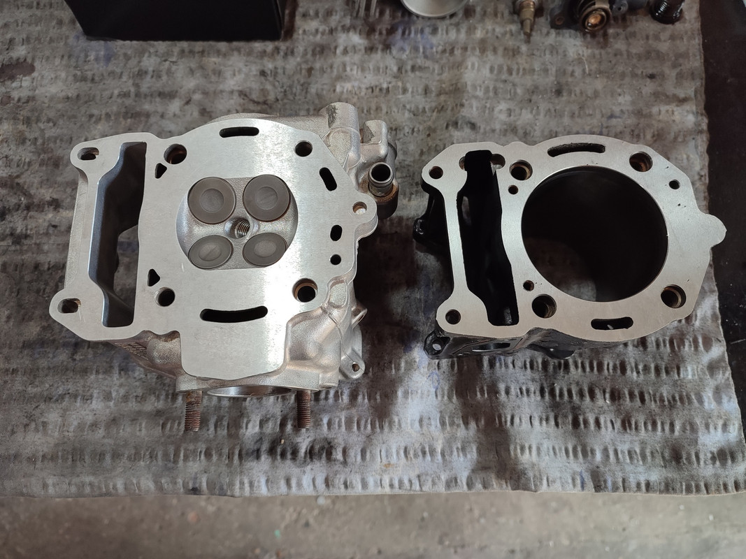

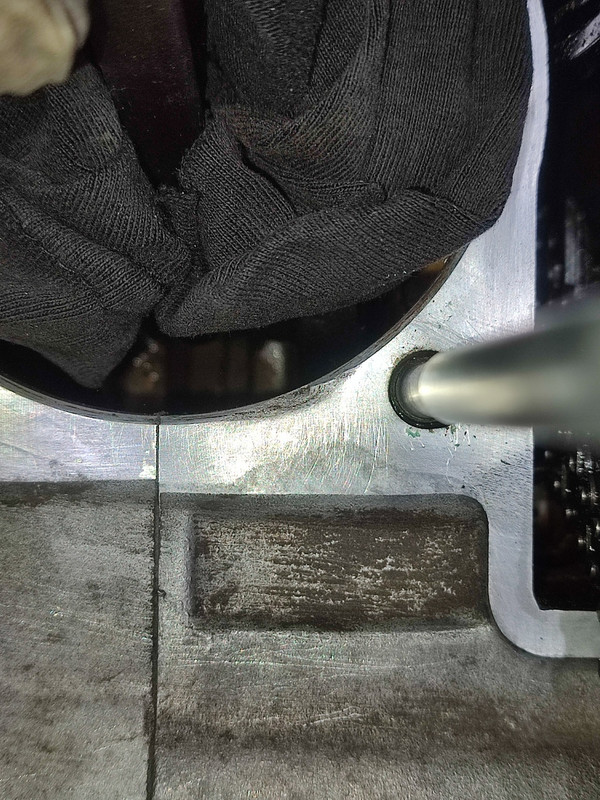

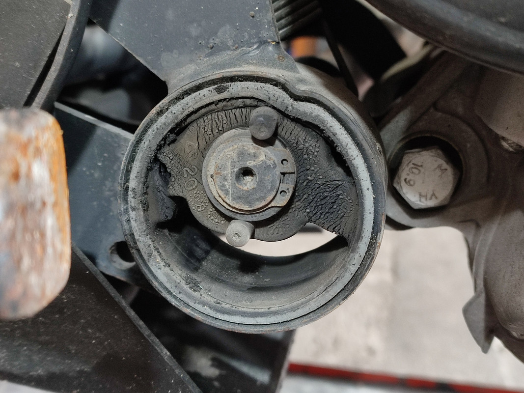

Stara dobra X8-ca od 250 kubici, IE koja ima muku sa paljenjem.
Od nekog vremena pocelo je sa malo duzim verglanjem pa jos malo duzim pa sa duzeg na jos duze i na kraju nikako nije mogao sastaviti bajk.
Doslepan, nekako sam ga uspeo upaliti i tog momenta izbacio je beli dim na cunak.
Beli dim je u stvari antifriz = agregat mora vani, uspust srediti ostalo sta se nadje da ne valja.
stanje ispod plastika je odlicno u smislu da nije budzen uzduz i popreko
prvo to pa ondak sve ostalo
kaput
dzek je nacet
ocistiti
oprati, zameniti
zameniti
selne zameniti

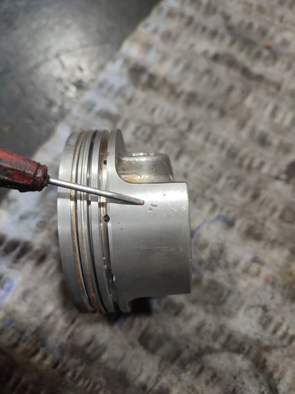

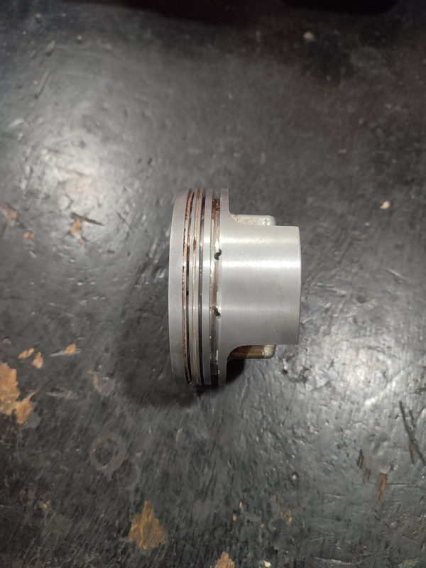

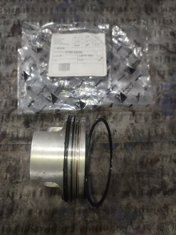

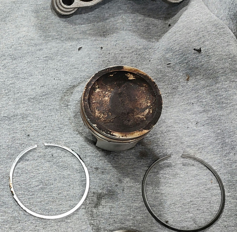

ovo ne valja, znak da je crno ulje dugo boravilo u agregatu
naslage
se pocnu lepiti
karike kaput
navodno nikad nista nije radjeno
makina spremna za sezonu :moto3:
