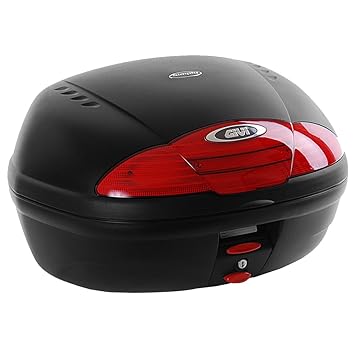

Bojan_Jgd 1825 Napisano Mart 3, 2017 Drug član, 1419 postova Lokacija: Jagodina,Serbia Prijavi odgovor kao problematičan Мени је било који кофер који сам имао био мали...колики год био. Тако да то зависи од тебе. А што се мотора тиче, далеко од тога да ће му 47-ица сметати. Citat Podeli ovaj odgovor sa prijateljima Link to post Share on other sites More sharing options...
panta_kg 687 Napisano Mart 3, 2017 BJB Maxi Scooter Club, 1551 postova Lokacija: kragujevac Motocikl: Burgman 400 2007 Prijavi odgovor kao problematičan E 55 bwz razmisljanja.moje licno misljenje,ako vec mora da ima kofer onda neka bude sto veci. Citat Podeli ovaj odgovor sa prijateljima Link to post Share on other sites More sharing options...
igogitar 653 Napisano Mart 3, 2017 Zainteresovan, 508 postova Lokacija: Gradiška,RS,BiH/Koper,SLO Motocikl: TDM 900 Prijavi odgovor kao problematičan Prostora nikad previše. Ja planiram kupiti k47 ili coocase astra 48l. Da mogu kupio bih e55. Citat Podeli ovaj odgovor sa prijateljima Link to post Share on other sites More sharing options...
Nole Bg 6666 Napisano Mart 3, 2017 BJB Maxi Scooter Club, 1913 postova Lokacija: Beograd, Mirijevo Motocikl: Bmw R1200Gs Prijavi odgovor kao problematičan Ok hvala na sugestijama znaci 47l ipak Citat Podeli ovaj odgovor sa prijateljima Link to post Share on other sites More sharing options...
Štef 974 Napisano Mart 4, 2017 BJB Maxi Scooter Club, 1020 postova Lokacija: Beograd, Rakovica, Skojevsko naselje Motocikl: Honda NT700 Deauville Prijavi odgovor kao problematičan Ja na Majesty-ju 250 imam Givi e52 i nisam primetio da mu nesto smeta. Doduse, ni ne idem nesto sa njim brzo da bih osetio razliku izmedju mog kofera i ortakovog manjeg Kappa kofera, na istom maxiju :-) Sent from my GT-I9300 using Tapatalk Citat Podeli ovaj odgovor sa prijateljima Link to post Share on other sites More sharing options...
GuMi5 3109 Napisano Mart 4, 2017 Јахач змајева, 1537 postova Prijavi odgovor kao problematičan Ja imam ovaj... možda ga zamjenim uskoro tj. možda uzmem veći.Ovaj ima 47 litara i ako su ti kacige ne veće od XL trebalo bi da stanu dvije bez greške unutra... Nisam primjetio da utiče na ponašanje skutera kada se skine/stavi... doduše i drugačiji je sam skuter... Citat Podeli ovaj odgovor sa prijateljima Link to post Share on other sites More sharing options...
