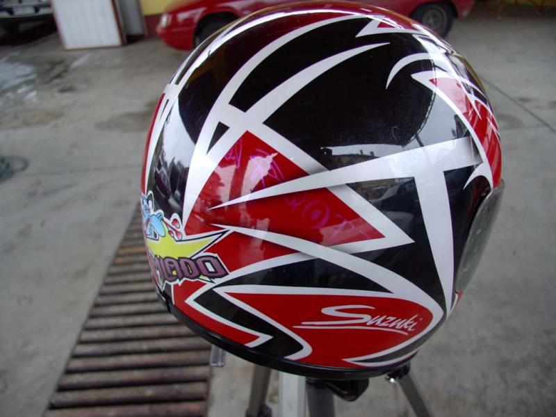

Guest farbach Napisano Februar 23, 2009 Prijavi odgovor kao problematičan Da ne bih otvarao novu temu u ovoj cu objasniti kako se farba kaciga. Kacigu je potrebno potpuno rastaviti. Svi kedri dole, ukljucujuci i stiropor priprema ide sa smirglom 240 zatim dvokomponentni spric git. vodeni smirgl 800 bela baza 2K lak vodeni 800 Ovako ide lakse, posto je bela boja osetljiva i lako se uprlja. Da posle ne bih flekao i popravljao prelakiram. Sledecafaza je priprema motiva. U LEGALNOM softveru napraviti crtez I razloziti ga na elemente odnosno napraviti redosled maski I slojeva. To je najtezi deo. Krecem od spolja ka unutra. Ko proba uverice se da je problem zalepiti krug na sfericnu povrsinu. Za motiv slican ovom ne vredi maltretirati ruku i oko za rucno secenje, kater to odradi bolje. Folija je siva sablon ORAMASK Plava izgleda svetlije nego na originalu, do fotografije je. Ostaju jos natpisi shoei i inicijali vlasnika, za koji dan cu postaviti sliku gotove kacige. Citat Podeli ovaj odgovor sa prijateljima Link to post Share on other sites More sharing options...

Guest farbach Napisano Februar 23, 2009 Prijavi odgovor kao problematičan stari radovi Citat Podeli ovaj odgovor sa prijateljima Link to post Share on other sites More sharing options...
Guest farbach Napisano Februar 23, 2009 Prijavi odgovor kao problematičan jos Citat Podeli ovaj odgovor sa prijateljima Link to post Share on other sites More sharing options...
Guest farbach Napisano Februar 23, 2009 Prijavi odgovor kao problematičan ova je popravljena, zaflekana, samo par cm preko ostecenja i cela prelakirana Citat Podeli ovaj odgovor sa prijateljima Link to post Share on other sites More sharing options...

Guest farbach Napisano Februar 23, 2009 Prijavi odgovor kao problematičan ne znam sta znas. Gore imas osnovna uputstva. Kreni pa kada zapne pitaj, ovako ne znam odakle da krenem. Na toj kacigi je bilo oko 15 radnih sati, a radim brzo. jos malo iz arhive Citat Podeli ovaj odgovor sa prijateljima Link to post Share on other sites More sharing options...

bobangsxr 1384 Napisano Februar 23, 2009 Drug član, 1140 postova Lokacija: cuprija- basel Motocikl: Aprilia SL 1000 Falco - Honda XL 1000 Varadero - Yamaha XVS 1300 Midnight Star-Yamaha Xcity 250-Yamaha Xmax 125 Prijavi odgovor kao problematičan Kakav je lak na ovoj kacigi na zadnjoj slici? Citat Podeli ovaj odgovor sa prijateljima Link to post Share on other sites More sharing options...

Guest farbach Napisano Februar 23, 2009 Prijavi odgovor kao problematičan Kakav je lak na ovoj kacigi na zadnjoj slici? skup lak je Mipa hs420, a caka je u slojevima ispod. Ne vidi se pod neonkama, ima sloj kristala, pa preko toga kameleon. Preliva se u svim bojama Citat Podeli ovaj odgovor sa prijateljima Link to post Share on other sites More sharing options...
