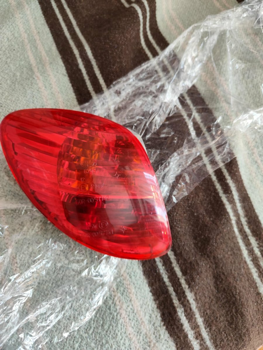

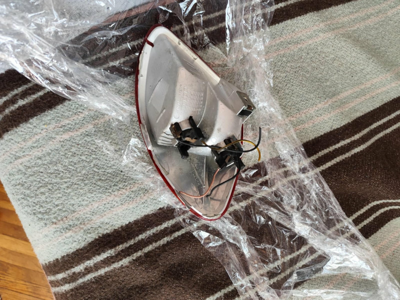

milomir22 4280 Napisano April 23, 2025 (promenjeno) Malinar u pokusaju, 1861 postova Lokacija: Kg Motocikl: piaggio x9 amalfi, triumph tiger 1050 Prijavi odgovor kao problematičan Samo da se javim u temi. Ponovo postao vlasnik x9 182 ccm amalfi modela iz 2002. Bio kod brata od tetke par godina, brat se ponovio novim skuterom, a meni nešto bi žao da ovaj ode u drugu kuću, a i treba mi nešto za po gradu i do sela, da ne akam triumph za te kratke relacije. Rešio sam malo da ga skockam, naime, brat ga je utegao estetski, ali ga prošle godine udari deda na semaforu i tada je oštetio zadnji levi štop. Polepili smo ga superlepkom, ali sam rešio da mu stavim celo svetlo koje je danas stiglo brzom poštom. Celo nelomljeno u ok stanju 25 evra. Pre neki dan sam bio u gradu i skuter se ugasi a ispod njega bara benzina. Ja zaverglao neće da upali. Na prvu pomisao, preliva karb, mada neće da upali ni da čuje, ni sa punim gasom. Otvorim onaj prozorčić ispod sedišta, majstor zamenio crevo za gorivo, stavio kvalitetno, ali slaba šelna (nije ona što se steže šrafcigerom, nego ona šnalica), sletelo sa karba. Natakao crevo nazad i opet gas, radi kao doxa. Sad kad ga razmontiram da mu zamenim levi štop, taman ću moći da pridjem da stavim neku jaču šelnu na crevo za gorivo. Inače, kontakt sprej obavezan u mikroprekidače koji idu na poluge kočnica za štop svetlo i na prekidač migavca. Magija, posle 3 špricanja, sve radi. Te stvari su izludjivale brata, zato ga je i zamenio novim, a za mene je to sve deo regularnog održavanja posle zimskog sna. Doduše, brat je, hvala Bogu, dosta jači finansijski od mene, pa ne voli da prlja ruke, a nema ni alat za popravke. Sad smo na nešto preko 40 000 km, brat je u proseku godišnje prelazio oko 1000 km, kod mene će da šije makar 5 000. Promenio April 23, 2025 član milomir22 6 Citat Podeli ovaj odgovor sa prijateljima Link to post Share on other sites More sharing options...
