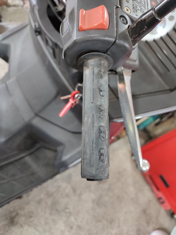

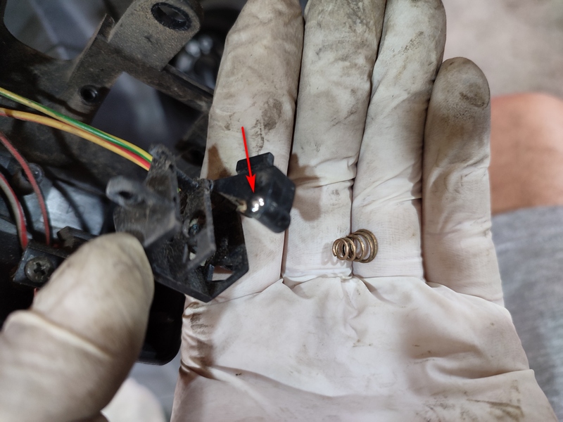

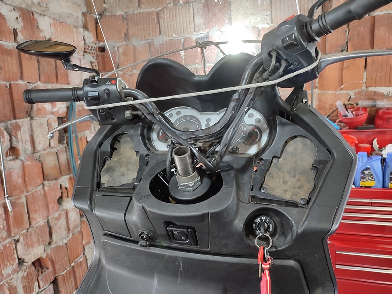

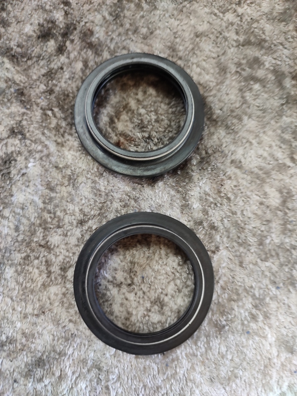

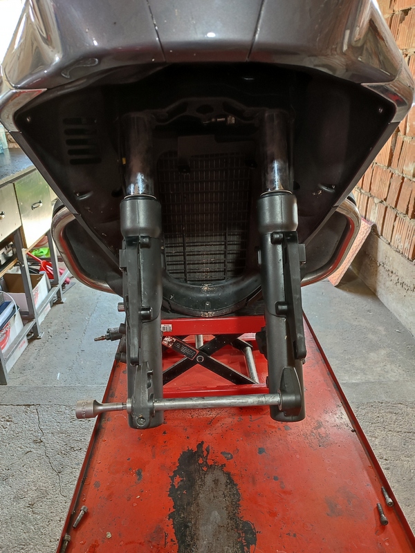

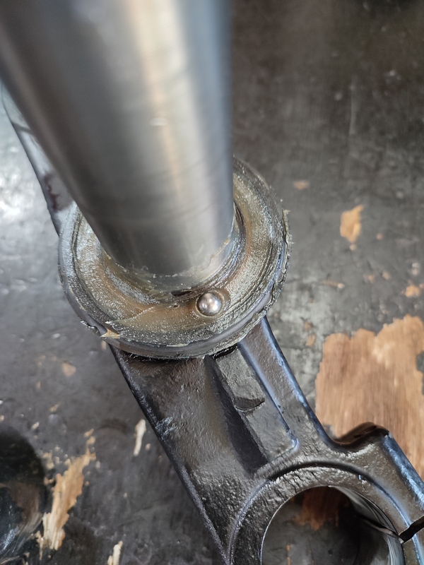

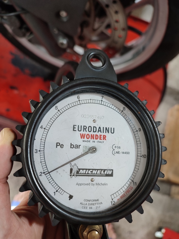

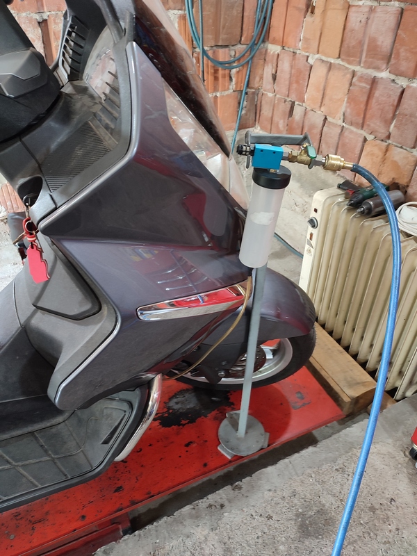

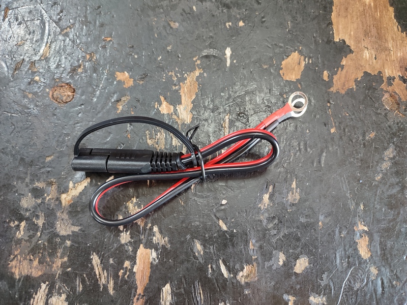

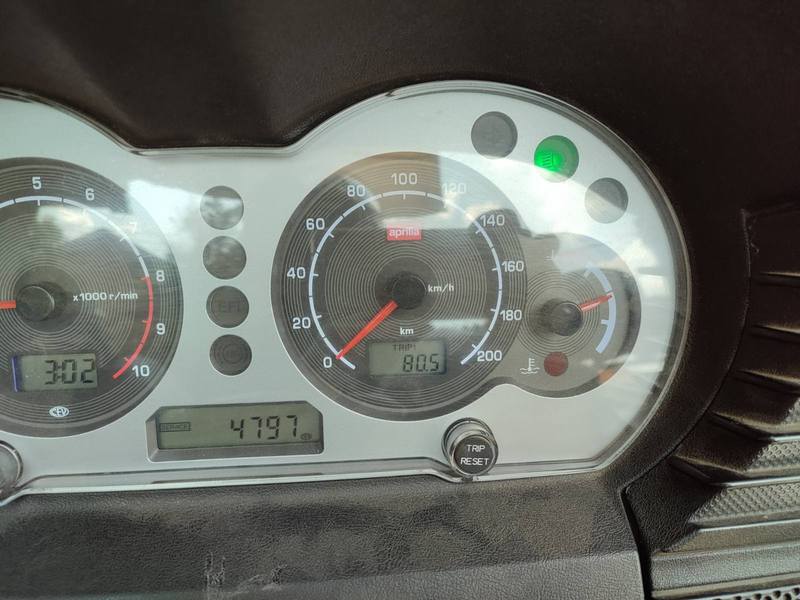

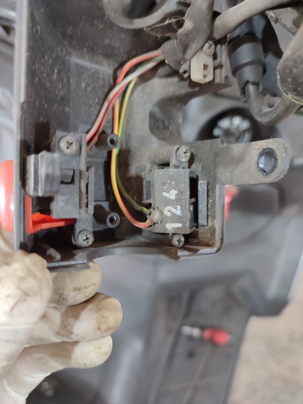

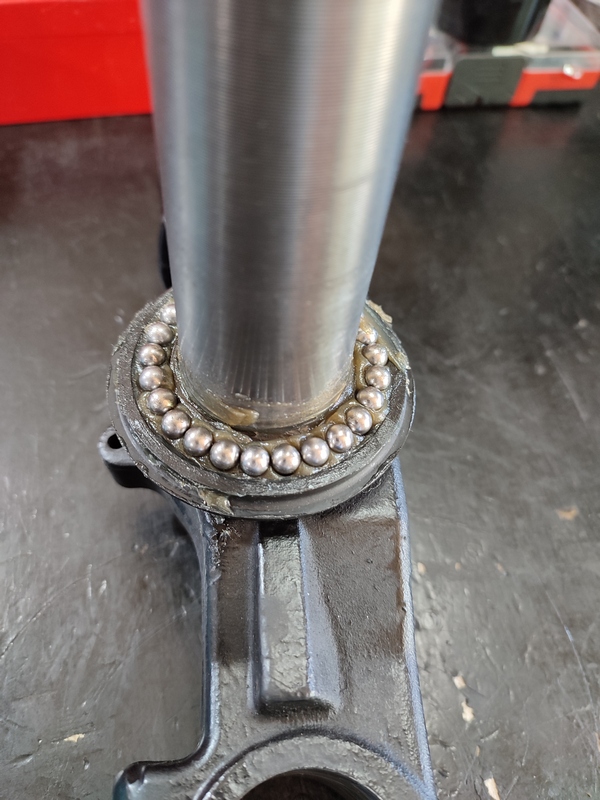

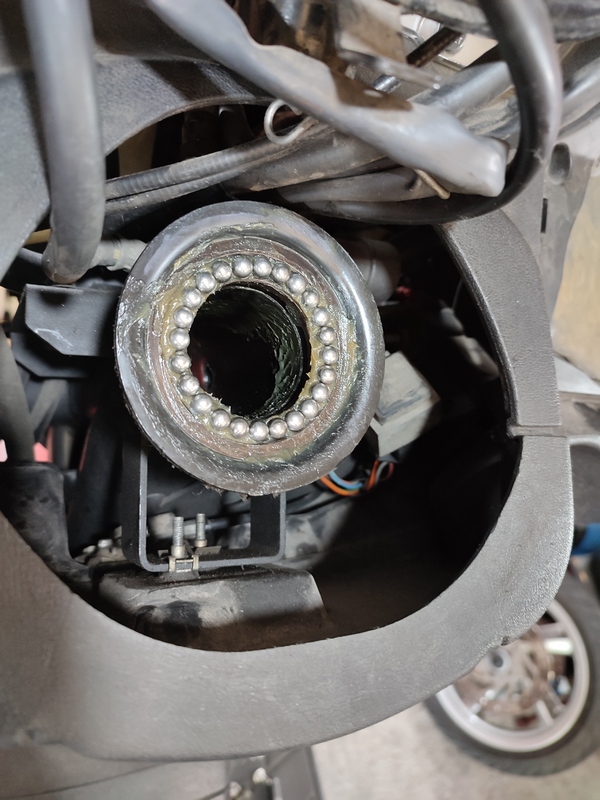

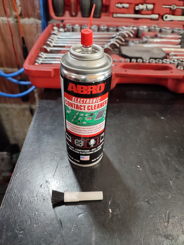

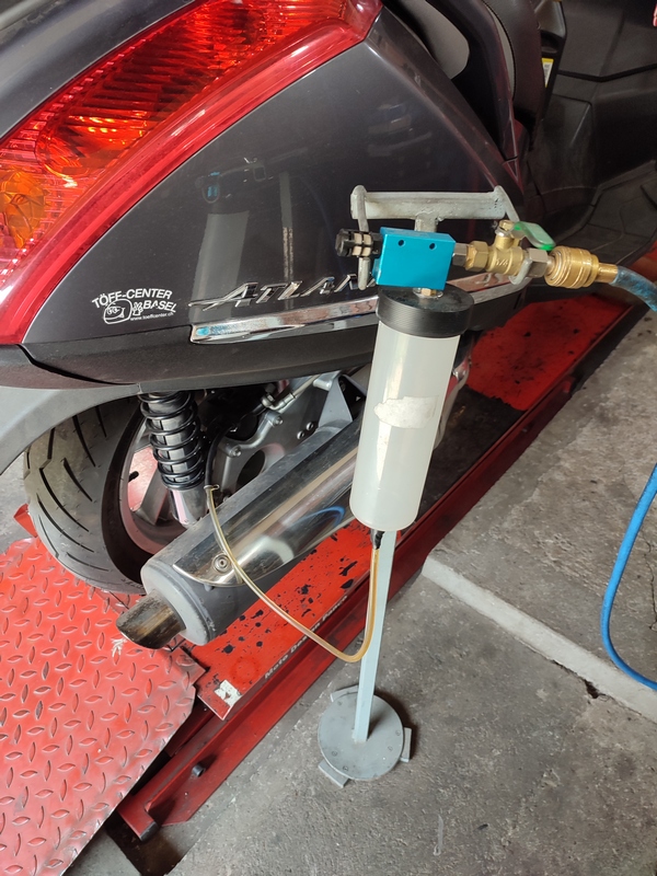

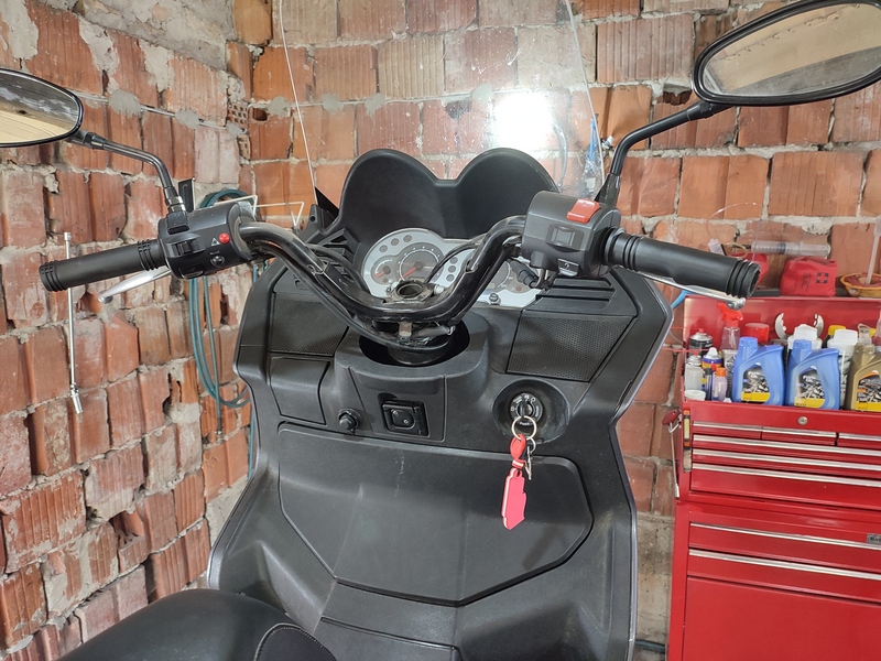

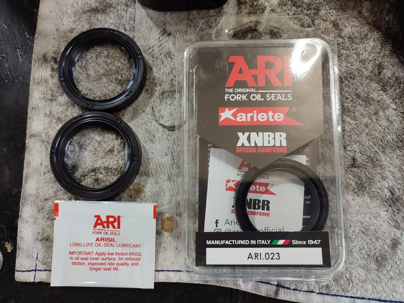

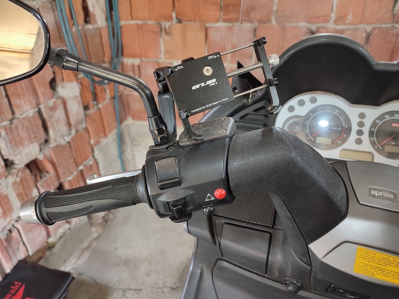

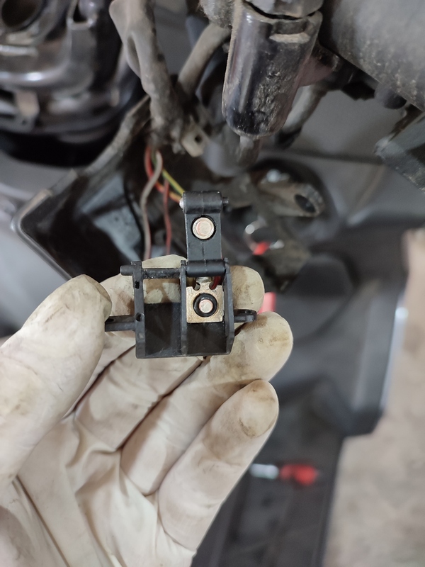

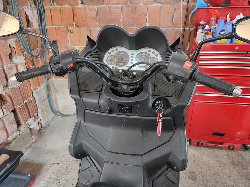

Satelis 17602 Napisano Jul 2, 2022 Integrisan, 9741 postova Lokacija: Beograd - M.M.Lug Motocikl: Peugeot Satelis250 ...... Honda NC750XD Prijavi odgovor kao problematičan di smo stali.... tu su semerinzi kome bude trebalo nove podloske takodje, ulje je tu flisovalo oem prasinare ocisti, nemaju nigde ostecenje i ako su oko 15god stari jedino mesto gde treba macnuti, unutrasnjost nikako SAE 5W20 po knjizi, koristicu 10W, visina v.p. 85mm sad ide tezi deo, ubaciti viljusku a da sve kuglice budu na svom mestu sreca @MF svratio da nesto cujem na NC taman kad treba vreme je za probu odpustiti zadnji podesiti opanci malo da se dopuni bakterija Odlican, upravljiv, nema lupanja viljuske. Ne znam koje ulje je sipano u amorte, neko gusce sigurno jer je napred bio dosta krut kad sam probao .... sad dosta bolja pegla neravnine. vracam se da proverim/sredim prekidac paljenja paziti na oprugu i kuglicu oznacenu da s ene zagubi da ne tupim, jasan je cilj vratiti oem rucke valajlo bi zameniti ove nazovi "tegove" za jedne prave ako kolega @N.F.S. ima mas na navoj isto tako i na drugoj strani srediti itegralu (pr. desni disk) vrnuti nosac telefona udenuti brzu spojku za punjac Paaa napraviti jos jedan krug. Ne svidja mi se kocnica, trebace jos koja stotina km dok plcice ne nalegnu celom povrsinom na disk, dobice se jos nekih 20-25%. RMS organik su stavljene relativno skoro, za ovakvog teskasa od maxia ipak bi na sinter isao. Neka ih za sada, dok se ne potrose.... lako ćemo posle. Sad ostaje da ga vozim, ujedno testiram kako ce se sve ponasati.... do tad, budite mi dobri 10 2 Citat Podeli ovaj odgovor sa prijateljima Link to post Share on other sites More sharing options...
Satelis 17602 Napisano Jul 7, 2022 Integrisan, 9741 postova Lokacija: Beograd - M.M.Lug Motocikl: Peugeot Satelis250 ...... Honda NC750XD Prijavi odgovor kao problematičan Nemas drug punjenje, izmereno je premalo i pitanje je danan kad ce ti stati motor. Kreni od klema i inastalacije pozadi, prvo to sredi, zatim vidi kakvi su dzekovi od reglera (napajanje, faze) i premeri dal su namotaji u kratkom spoju prema masi.... tek ces tad znati nesto vise sta je za zamenu. Punjenje meri na akumulatoru, 13.8 - 14.5V treba da bude kad se gas da. da zavrsim pricu sa Bokijevom makinom presao sam Nema da lupa na kormanu, ne vuce u stranu, ne trese korman.... prav ki strela. CVT se dobro ponasa, kvacilo odradjuje kako treba. Temperatura motora je dobra, zakucanu skalu drzi na otvorenom, integralna kocnica radi kako treba..... i td. Sa zadnjim amortima def. nesto nije u redu, mnogo lupa. Ponasa se kao da ih nema tj kao da su sipke zavarene, kruta veza. Videcemo sta ima i dal ima neki zamenski kao sto su RMS. Aku ce probati preko garancije da zameni ma da sam vise za varijantu da se doplati i uzme Banner, Exide ili Fulbat jer je Varta tesko sranje. slucajno spazih da mi ne radi migavac leve strane zab. da iskljucim pa kad sam bacio pogled na tablu vidim brze blinkanje rekoh ajd da vidim signalizaciju..... kad nemam ni jedno stop svetlo kad oba stop-a ne rade, odma se vatajte za rele koji je iza l.s. lampe Zamenjena sijalica migavca, zam. rele i sad svetlosna grupa radi kako treba. 4 Citat Podeli ovaj odgovor sa prijateljima Link to post Share on other sites More sharing options...
