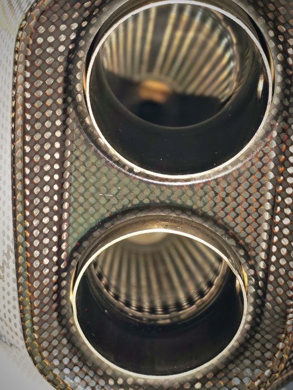

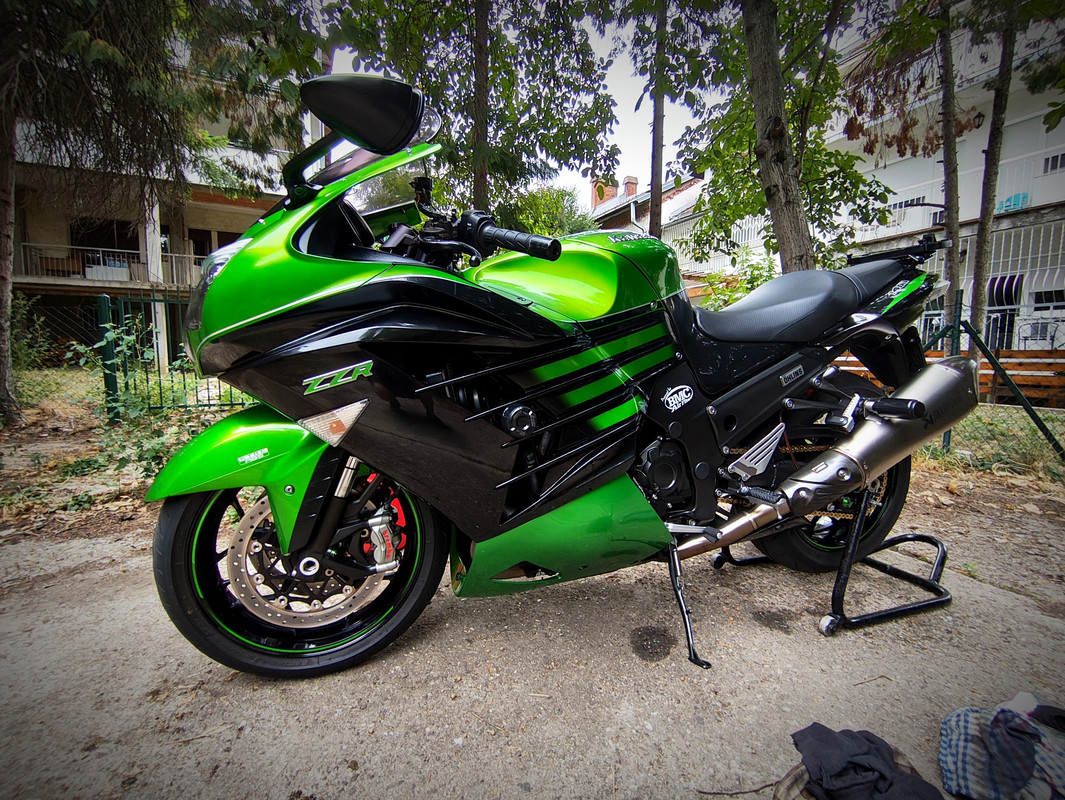

BokyBoy 22342 Napisano Septembar 14 Vozim motor, nisam BAJKER, 2794 postova Lokacija: BGD-ŽKV Motocikl: Kawasaki Ninja ZX14R Performance Sport Prijavi odgovor kao problematičan Oprao ga posle jucerasnjeg celodnevnog maltretiranja, zasluzio je mucenik... A izduv se oprao sam, u voznji juce, sa 100 oktana... 7 1 Citat Podeli ovaj odgovor sa prijateljima Link to post Share on other sites More sharing options...

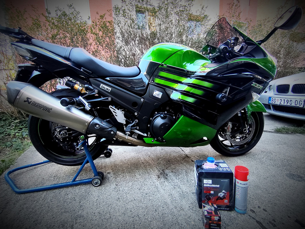

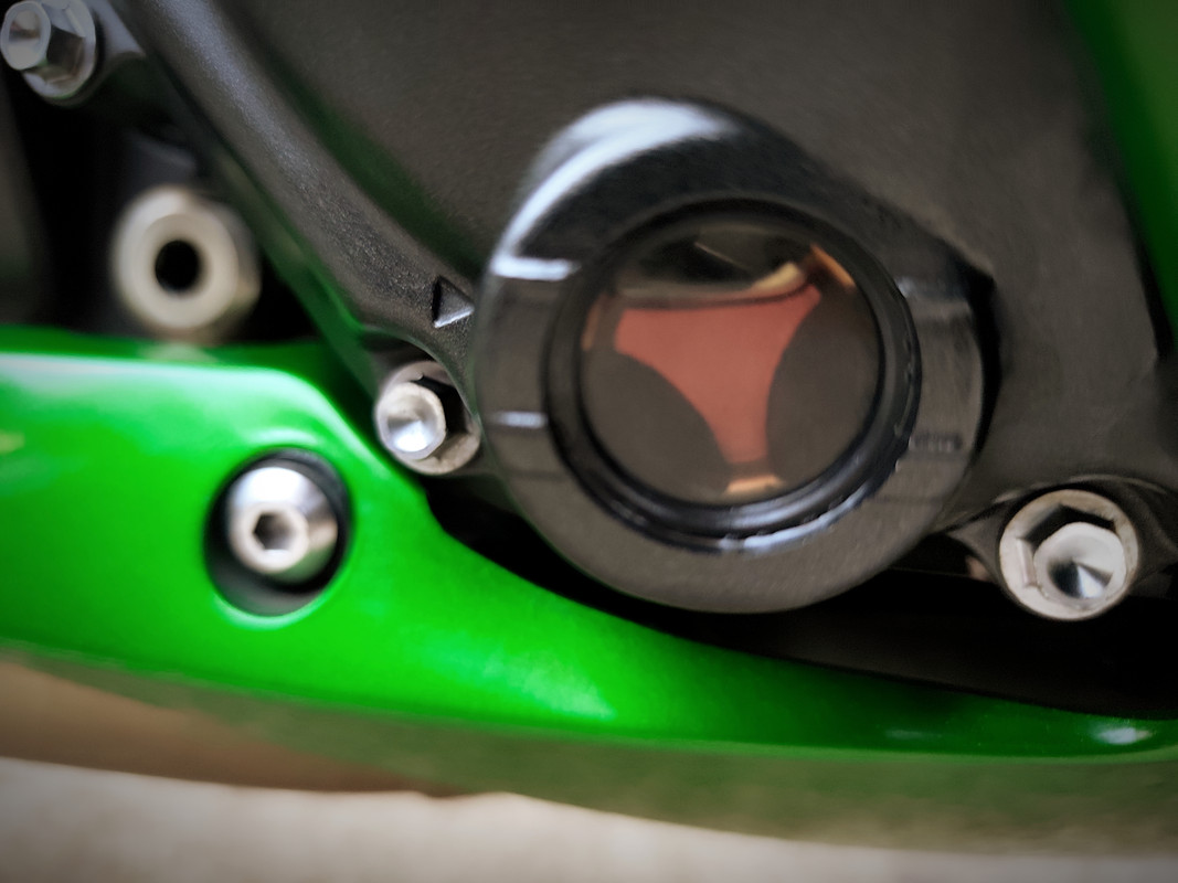

BokyBoy 22342 Napisano Septembar 17 Vozim motor, nisam BAJKER, 2794 postova Lokacija: BGD-ŽKV Motocikl: Kawasaki Ninja ZX14R Performance Sport Prijavi odgovor kao problematičan Uradio servis, drugi ove sezone, idemo dalje... 8 Citat Podeli ovaj odgovor sa prijateljima Link to post Share on other sites More sharing options...
