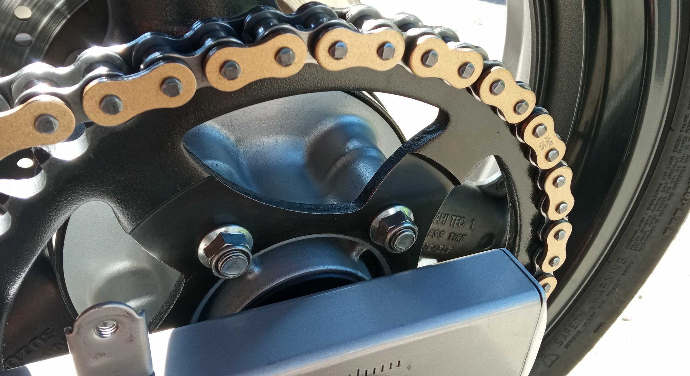

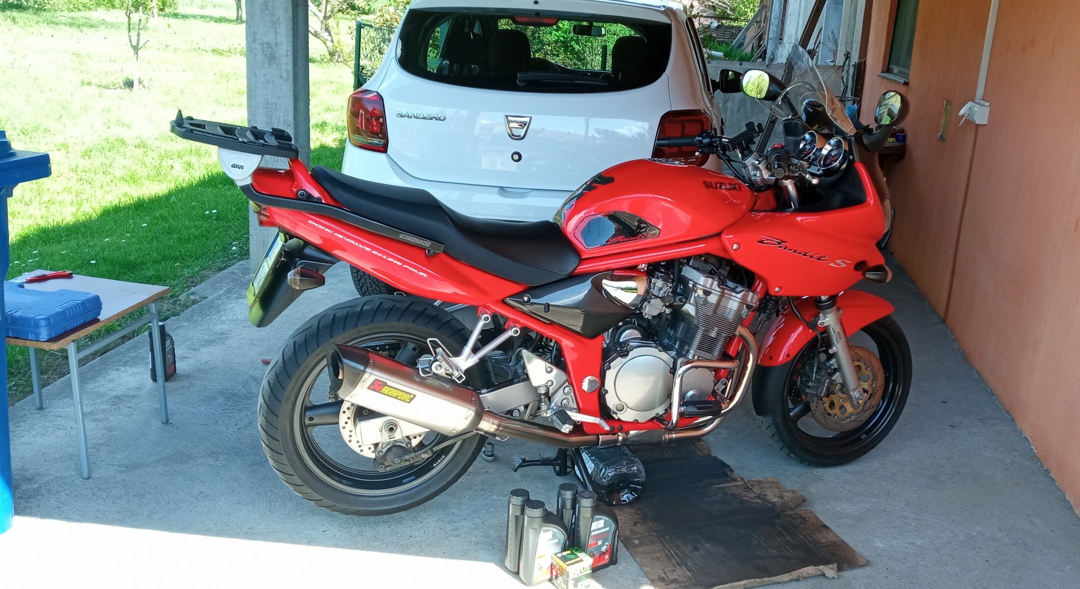

bajker71 16510 Napisano April 19, 2025 (promenjeno) Drug član, 1937 postova Lokacija: Beograd Motocikl: Suzuki Bandit 600 Prijavi odgovor kao problematičan Danas sam zamenio ulje u agregatu, filter i oprao lanac posle godinu dana! Nije ni bio nešto prljav nego reda radi... Neverovatno kako se lanac malo prlja, brzo i lako opere otkada ne koristim sprej za podmazivanje nego menjačko ulje. Promenio April 19, 2025 član bajker71 11 1 Citat Podeli ovaj odgovor sa prijateljima Link to post Share on other sites More sharing options...

Darko Mihajlovic 10001 Napisano April 19, 2025 Ne silazi, 2656 postova Lokacija: Beograd Motocikl: Kawasaki GTR 1400 Prijavi odgovor kao problematičan Pre 2 sati, bajker71 je napisao: Neverovatno kako se lanac malo prlja, brzo i lako opere otkada ne koristim sprej za podmazivanje nego menjačko ulje Sprej za lanac je najvece smece koje moze neko metnuti na lanac...vise steti nego sto koristi 1 Citat Podeli ovaj odgovor sa prijateljima Link to post Share on other sites More sharing options...

Bojan_87 915 Napisano April 19, 2025 Svrati ponekad, 259 postova Lokacija: Šabac Motocikl: BMW R1200GS Prijavi odgovor kao problematičan Sprej za lanac je najvece smece koje moze neko metnuti na lanac...vise steti nego sto koristiJa ga, s' oproštenjem mećem već godinama.Što šteti?Sent from my iPhone using Tapatalk Citat Podeli ovaj odgovor sa prijateljima Link to post Share on other sites More sharing options...
Darko Mihajlovic 10001 Napisano April 19, 2025 (promenjeno) Ne silazi, 2656 postova Lokacija: Beograd Motocikl: Kawasaki GTR 1400 Prijavi odgovor kao problematičan pre 16 minuta, Bojan_87 je napisao: Ja ga, s' oproštenjem mećem već godinama. Što šteti? Sent from my iPhone using Tapatalk Zato sto "lepi" svo sranje na lanac. Ulje spira i podmazuje. U manualima za motor stoji da se lanac podmazuje uljem. Na motorima koji imaju scottoiler lanac traje drasticno duze jer scott ulje spere sve sa lanca i podmaze lanac Promenio April 19, 2025 član Darko Mihajlovic 1 Citat Podeli ovaj odgovor sa prijateljima Link to post Share on other sites More sharing options...
Bojan_87 915 Napisano April 19, 2025 Svrati ponekad, 259 postova Lokacija: Šabac Motocikl: BMW R1200GS Prijavi odgovor kao problematičan Zato sto "lepi" svo sranje na lanac. Ulje spira i podmazujeDa lepi, stoji.Ja to svakako očistim na 1000-1500 km, pa i ne stigne da se nakupi ne znam koliko.Lepše izgleda lanac sa uljem, slažem se i sa tim, al zar nije lakše naprskati ono čudo, nego kapati ulje. Ja samo iz tog razloga koristim te njihove lepak lubrikante. A i vidi se lepo gde sam omašio a gde sam preterao.Sent from my iPhone using Tapatalk 1 Citat Podeli ovaj odgovor sa prijateljima Link to post Share on other sites More sharing options...

bajker71 16510 Napisano April 20, 2025 Drug član, 1937 postova Lokacija: Beograd Motocikl: Suzuki Bandit 600 Prijavi odgovor kao problematičan @mrle Probao sam testerol, dobro podmazuje to stoji ali je retko i lanac ga brzo zbaci sa sebe i prlja dosta sve okolo. Po mom mišljenju, ko nema scottoiler već podmazuje manuelno, spas je menjačko ulje SAE 140 koje je gušće i fantastično podmazuje. Imam običaj da posle duže vožnje bočicu sa uljem stavim na vreo agregat i dok se raspremim ulje postane mnoogo ređe i njime podmažem još vruć lanac. Tako sam navikao, šta mi teško par minuta posla... Primetio sam da posle podmazivanja lanca uljem, kada zavrtim nogom točak, rotira se nikada da stane. Sa srejom nije taj slučaj... Citat Podeli ovaj odgovor sa prijateljima Link to post Share on other sites More sharing options...

Darko Mihajlovic 10001 Napisano April 20, 2025 Ne silazi, 2656 postova Lokacija: Beograd Motocikl: Kawasaki GTR 1400 Prijavi odgovor kao problematičan Mislim da cak i u uputstvu stoji sae 90... Ali i ovo sto radi bajker71 je top .. Svakako , sve je to bolje od mrtvog spreja .. Ako se ikada vratim na lanac , prvo sto cu uraditi na motoru je scott , a ako nema opciju - ulje 1 Citat Podeli ovaj odgovor sa prijateljima Link to post Share on other sites More sharing options...

Немања 2575 Napisano April 20, 2025 Drug član, 934 postova Lokacija: Велика Плана Motocikl: Xciting 500-Tdm 900-Версис 1000-GS1200 Prijavi odgovor kao problematičan Ја сам на свим мојим моторима користио подмазивач Кобру2. Купим литар уља и имам за целу сезону. Уље само по себи је доста боље за подмазивање ланца уместо спреја. Спреј заптије ланац и сва прљавштина остаје у самом ланцу. Греје се доста и брже пропада. Уље, ланац ипира, тако када буквално сва прљавштина изађе када се науљи а инерција избаци заједно са вишком уља. Боље се хлади а самим тим дуже и траје. Када сам прао ланац само петролеј, два круга окренем ланац изађе прљава вода и то је. После лепо иперем издувам о то је то. У сваком случају по мени је уље много боље и квалитетније од спреја… Христос Васкрсе. Сретан Васкрс свима, да проведете у миру и весељу… 1 Citat Podeli ovaj odgovor sa prijateljima Link to post Share on other sites More sharing options...
