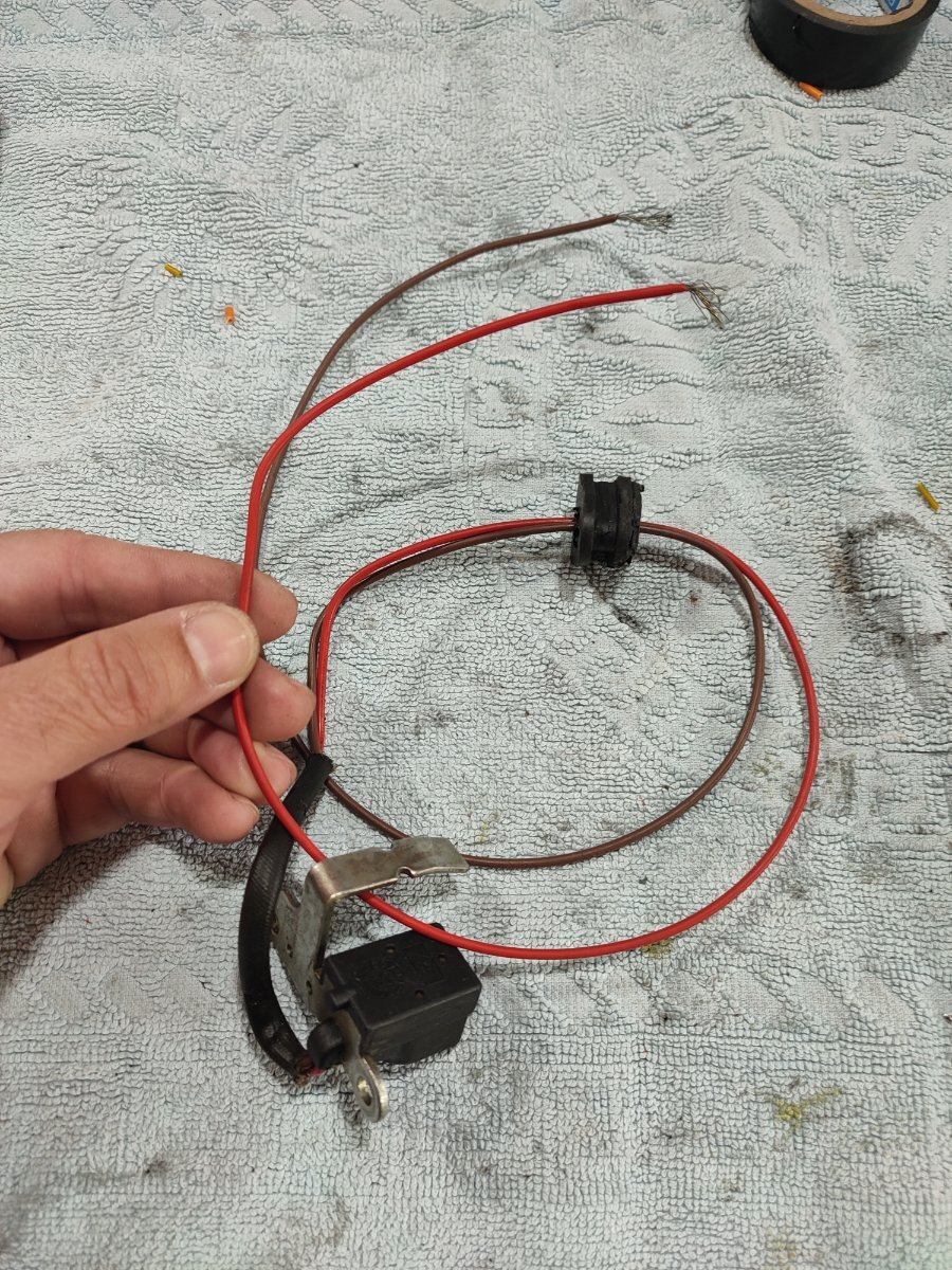

Yanco 3406 Napisano Maj 5 Slow rider, 1026 postova Lokacija: Kragujevac Motocikl: Honda NX500 2026, BMW K75 1986, Peugeot Django 2018, Tomos automatik A35 ML 1987 Prijavi odgovor kao problematičan Drustvo, treba mi pomoc gde da nadjem kabal koji je otporan na benzin, da povezem potapajucu pumpu za gorivo na BMW K75. Ima li neko ideju gde to moze da se kupi? Citat Podeli ovaj odgovor sa prijateljima Link to post Share on other sites More sharing options...

Yanco 3406 Napisano Maj 5 Slow rider, 1026 postova Lokacija: Kragujevac Motocikl: Honda NX500 2026, BMW K75 1986, Peugeot Django 2018, Tomos automatik A35 ML 1987 Prijavi odgovor kao problematičan 10 minutes ago, Alekre said: Teško ćeš to da nađeš a možeš veliku glupost da napraviš sa lošim spojem ili kablom koji nije namenski. Te kablove ćeš teško ili nikako da nađeš u civilnoj prodaji. Znam, zato i pitam ovde, dal ima neko ikakvu informaciju. Potrebno je da bude PTFE izolacija. Postoje neke firme preko koje prodaju to, ali retko koja salje. Moze da se organizuje svakako, ali cu cekati, pa mi je prva alternativa da ako mogu da nadjem ovde Citat Podeli ovaj odgovor sa prijateljima Link to post Share on other sites More sharing options...

Yanco 3406 Napisano Maj 5 Slow rider, 1026 postova Lokacija: Kragujevac Motocikl: Honda NX500 2026, BMW K75 1986, Peugeot Django 2018, Tomos automatik A35 ML 1987 Prijavi odgovor kao problematičan 3 hours ago, kingdrom said: @Yanco probaj Tim Kabel - nekada su bili na Altini Bgd inače Cro firma, oni u Zagrebu imaju ogroman lager svega i svačega i to jednom nedeljno šalju za Srb. Ako znaš tačnu oznaku kabla možda ja imam u fabrici nesto Zvao sam ih u BG, nemaju. Oznaka je PTFE izolacija, može i ETFE Citat Podeli ovaj odgovor sa prijateljima Link to post Share on other sites More sharing options...
Yanco 3406 Napisano Maj 5 Slow rider, 1026 postova Lokacija: Kragujevac Motocikl: Honda NX500 2026, BMW K75 1986, Peugeot Django 2018, Tomos automatik A35 ML 1987 Prijavi odgovor kao problematičan 3 hours ago, pronto said: ? Ne može neki kabl sa instalacije nekog auta...sa otpada recimo? Moze sa instalacije pumpe za gorivo, ali svi su uglavnom kratki Citat Podeli ovaj odgovor sa prijateljima Link to post Share on other sites More sharing options...

Yanco 3406 Napisano Maj 6 Slow rider, 1026 postova Lokacija: Kragujevac Motocikl: Honda NX500 2026, BMW K75 1986, Peugeot Django 2018, Tomos automatik A35 ML 1987 Prijavi odgovor kao problematičan 1 hour ago, Bor-i-slave said: Ne razumem, koliko ti treba duzine, ako su automobilski kablovi pumpe kratki. Kao sto je ovaj crno - zuti kabal. A sve sto sam gledao na pumpama su kraci Citat Podeli ovaj odgovor sa prijateljima Link to post Share on other sites More sharing options...

rast 1555 Napisano Maj 12 Zainteresovan, 288 postova Lokacija: Leicester , Beograd Motocikl: Yamaha TDM900 Prijavi odgovor kao problematičan ima, ako je to Black UL1332 PTFE/FEP High Temperature Wire, 10-30 AWG Tinned Copper Cable For 3D Printer And Electronics (1m,16AWG) 1 metar je £4 funti, i mislim £2 za shiping High-Temperature FEP/PTFE Insulation - Features Fluorinated Ethylene Propylene (FEP) insulation, rated for continuous operation from -60°C to +200°C, with excellent chemical and thermal stability. Citat Podeli ovaj odgovor sa prijateljima Link to post Share on other sites More sharing options...

Yanco 3406 Napisano Jun 1 Slow rider, 1026 postova Lokacija: Kragujevac Motocikl: Honda NX500 2026, BMW K75 1986, Peugeot Django 2018, Tomos automatik A35 ML 1987 Prijavi odgovor kao problematičan Konačno pronadjen. Iscimao sam kolege iz Italije, i jedan od njih je našao u specijalizovanoj radnji kabal sa PTFE izolacijom i sertifikatom za to. I doneo mi danas. 5 Citat Podeli ovaj odgovor sa prijateljima Link to post Share on other sites More sharing options...
