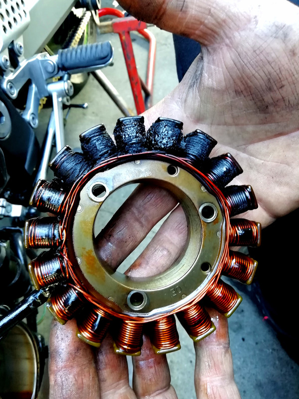

BokyBoy 24199 Napisano April 14, 2022 Vozim motor, nisam BAJKER, 2946 postova Lokacija: BGD-ŽKV Motocikl: Kawasaki Ninja ZX14R Performance Sport Prijavi odgovor kao problematičan Sj..b'o ga... Sutra stizu novi namotaji. 2 Citat Podeli ovaj odgovor sa prijateljima Link to post Share on other sites More sharing options...

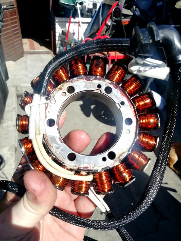

BokyBoy 24199 Napisano April 15, 2022 (promenjeno) Vozim motor, nisam BAJKER, 2946 postova Lokacija: BGD-ŽKV Motocikl: Kawasaki Ninja ZX14R Performance Sport Prijavi odgovor kao problematičan On 14.4.2022. at 16:46, BokyBoy je napisao: Sj..b'o ga... Sutra stizu novi namotaji. Zamenio namotaje, pretresao celu instalaciju oko reglera i prelemio lepo sve kontakte, uradio bay-pas magistralu sa njega direktno na aku, da stabilizujem i pojacam punjenje, sad puni kao Djerdap i pali na pola zuba, sirenu kad stisnem, oce da iskoci, konacno imam normalnu struju na motoru ...rezime: dzaba sam kupovao aku, dobar bio i stari al nema veze... old vs new Promenio April 16, 2022 član BokyBoy 6 1 Citat Podeli ovaj odgovor sa prijateljima Link to post Share on other sites More sharing options...

Bor-i-slave 8281 Napisano April 16, 2022 Ne silazi, 1649 postova Lokacija: Novi Sad Motocikl: SMC 300 Prijavi odgovor kao problematičan 17 hours ago, BokyBoy said: Zamenio namotaje, pretresao celu instalaciju oko reglera i prelemio lepo sve kontakte, uradio bay-pas magistralu sa njega direktno na aku, da stabilizujem i pojacam punjenje, sad puni kao Djerdap i pali na pola zuba, sirenu kad stisnem, oce da iskoci, konacno imam normalnu struju na motoru ...rezime: dzaba sam kupovao aku, dobar bio i stari al nema veze... old vs new Verovatno znas da je za model od 2003 drukciji stator. Citat Podeli ovaj odgovor sa prijateljima Link to post Share on other sites More sharing options...
BokyBoy 24199 Napisano April 16, 2022 Vozim motor, nisam BAJKER, 2946 postova Lokacija: BGD-ŽKV Motocikl: Kawasaki Ninja ZX14R Performance Sport Prijavi odgovor kao problematičan pre 1 minut, slave74 je napisao: Verovatno znas da je za model od 2003 drukciji stator. Da,da...znam...Hvala Citat Podeli ovaj odgovor sa prijateljima Link to post Share on other sites More sharing options...
