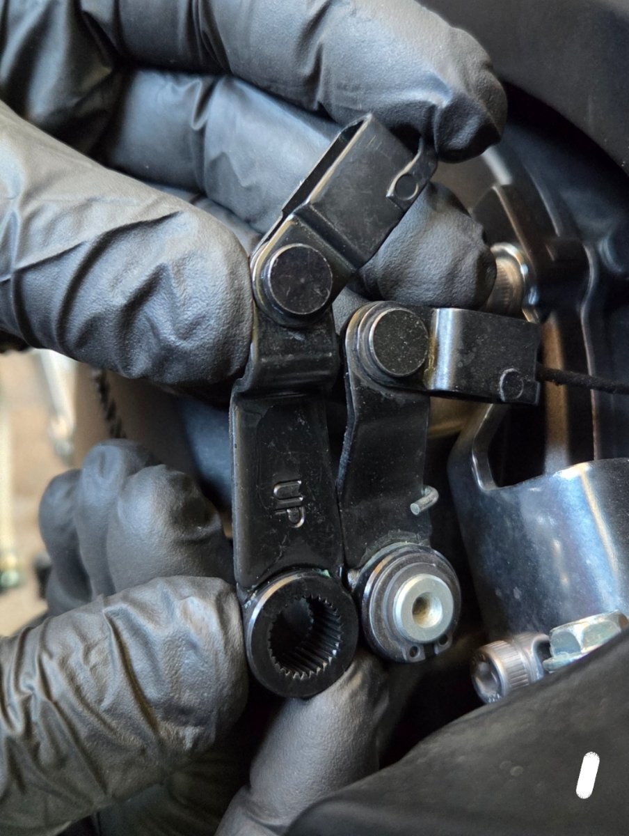

On 4/22/2025 at 2:39 PM, Alexandra995 said:
Da se javim opet povodom prethodnog posta (kucala sam na brzinu).
Očekivala sam da će kvačilo da bude malo lakše, međutim, zvuči šašavo - ali mene ruka više ne boli. 😋
Čačkala sam po netu povodom tog "problema" sa teškom polugom kvačila i slučajno sam na Redditu naletela na to isto pitanje.
Odgovor je u donjoj polugici, stranci su prokljuvili da paše ista takva sa MT07, samo malo duža.
Koštalo me svega 4,450 RSD (u Barelu iz originala), vredelo je rizikovati.
Ovako ne biva, ruka me rasturi, a meni je grad 90% vremena provedenog na motoru.
Kako je mene ovo spasilo, želim da ostavim trag na domaćem forumu u nadi da će nekom drugom biti od pomoći.
0-02-05-db361d1129891c86378d2a1efa9f12a69fa66175b17c7fd402aed5b2a1e5ccdc_645ca168ff90f914.thumb.jpg.419c0176ba292cb850d10c44ff52b849.jpg
Upustih se i ja u ovo, ali, naidjem na nekom mestu da osim za mt07 pase i za tracer 700.
Stim sto je 3000 din umesto 4450 😂
Porucim, stigne posle mesec dana, odem do motora kad ono ista ko na mom motoru, i smorim se, eto kad hoces da ustedis.
Barel nece da vrati novac.
Sta da se radi, guglam sad, dva dana kasnije, da okacim oglas, i ipet naidjem na istu temu i uporedjujem, kad ono, na mom motoru je to vec zamenjeno, i deo je dobar, isti kao mt07, samo sto mi ocigledno ne treba 😂
Tako da..ako neko želi da menja, odgovara za s1 i s2
Cena 3000 koliko sam ja platio, bar ne cekate mesec dana 😀
Obelezje za mt07 je 1WS-16340
A za tracer700 BU3-E6340
  • Sviđa mi se 1

Da da, mt07 i tracer 700 su iste i duze od fz6, nego ja nisam provalio da je to kod mene vec menjao prethodni vlasnik 😀
  • Sviđa mi se 1

Pre 8 sati, demo0007 je napisao:
Eto prilike za kolege sa fabričkim polugicama da se nadograde.😄

FZ fabrički ima mnogo tešku polugu kvačila, odmah sam to rešila zamenom donje poluge od MT07 jer onako ne bi mogla da ga vozim.
