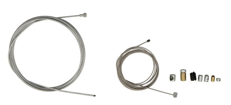

Je l' menjao neko skoro sajlu kvačila? Na kp za fz6 cena 1700 din
Barel 7000 din.
I nailazim neki Boban Pančevo čini mi se..3000 din
Samo nisam siguran da je to "Boban sajle" na koga sam nailazio po forumu da se preporučuje.
Isplati li se ta razlika? Msm se za taj novac nek preventivno zamenim ako treba i sezonski..ali čisto sumnjam da je toliko loša da ne može da izgura bar 10k

Ne isplati se. Pogledaj cenu na MOTO-BIKE.
Ja sam tamo menjao na GPZ-u, i sa 10% jacim oprugama nije pukla godinama. Fabricka je pukla nedugo posto sam stavio jace opruge.

Normalna cena za original OEM sajle kvačila je uvek bila oko 20-25 eura , ono u barelu ne verujem da je išta bolje samo deru jer im se može...

Pa to i ja nešto gledam, volim oem, al brate..a moze pući bez pravila za sezonu, kao i ova jeftina 😃

Prava sajla ne sme da pukne ni za 10 godina. Ako puca, znaci da ti negde struze.

Imam 4Ride LS-000 1.600din
4Ride LS-998 2.200din

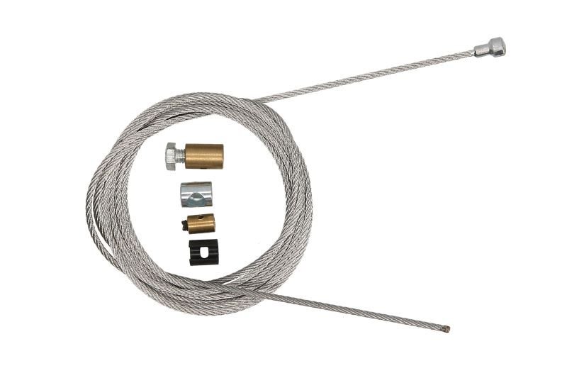

Popustio virus pa napokon odoh do motora.
Generalno je ideja zapocela jer sam se setio da sam nakon poslednjeg cackanja oko motora dobio veci luft i morao sam prstima da vraćam rucicu. Ali tad nisam proverio, vratio se kasno sa neke voznje, pa ostalo da cu odraditi, na kraju nisam ni vozio 20 dana.
Niko nema sajlu za ovaj model, da ima dve krivine, ugl je za naked verziju, ili set za reparaciju..tako da ostaje opcija originala. Ali necu menjati sad, posto sve radi.
Nigde nije prikljestena sajla, posto sam mislio da sam mozda pomerio negde. Jer sam pre toga menjao tecnosti. Bice da je malo oslabila ona oprugica dole sto vuče sajlu, al nista specijalno.
Skinuh rucicu, i dobro sve iscistio od  krša. Napravio fišek od kese i naspricao wd40 i mrdao sajlu dok nije izbacilo dole.
Uglavnom, sajla je neostecena i krece se kroz buzir ki podmazana, bez bilo kakvog problema. Mnogo lepse radi i glatko, trebalo joj je ovo :D
Ostavio sam tako da taj wd malo odradi svoje i ispari koliko može, pa cu za dan dva podmazati uljem od motora kako i pise u manualu.
Mozda sam mogao i odmah ulje tako, pa da na svom putu procisti sta ima, ali verujem da nije ni ovako problem?
