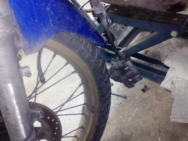

Arakis 6566 Napisano Decembar 14, 2010 Svakom po zasluzi, 12497 postova Lokacija: NBGD - KN04ET Motocikl: Honde Transalp, plavi i narandžasti, oba za dečake Prijavi odgovor kao problematičan Još negde pre ovogodišnjeg BJB Relija osetio sam da se guvernal malo teže okreće i da se pojavio "škljoc" u sredini hoda, već je bilo vreme da se ležajevi zamene. Najzad je i to došlo na red baš u pravo vreme, sneg i hladno napolju. Sreća što u Laboratoriji imamo i mesta i alata i zagrejanu radionicu i obilje ratluka kada nam "padne šećer" , trebalo je malo vremena da se steknu uslovi (čitaj: volja) da se to odradi. Glavni majstori Scuba i Hitman, ja bio "zanosilac" i jedva čekao da završe da ugradim grejače ručica na onako "raskupusanom" TA Prvo treba podići motor tako da mu prednji točak bude bar 10 cm u vazduhu, za to imamo moto-dizalicu iz Metroa koja odlično služi svrsi. Zatim treba odšrafiti 4 zavrtnja koji drže guvernal i samo ga sa svim kablovima i sajlama malo povući nazad i nasloniti na rezervoar. Skinuti veliku maticu, podlošku i sva 4 zavrtnja gornjeg trougla koji drži gornji deo štapova. Izvući gornji trougao i videće se zvezdasta matica koja drži osovinu guvernala. Postoji poseban ključ za skidanje te matice ali pažljivim korišćenjem "starog srpskog alata" - čekić i jači šrafciger polako kuckanjem odviti zvezdastu maticu. Citat Podeli ovaj odgovor sa prijateljima Link to post Share on other sites More sharing options...

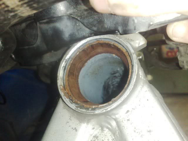

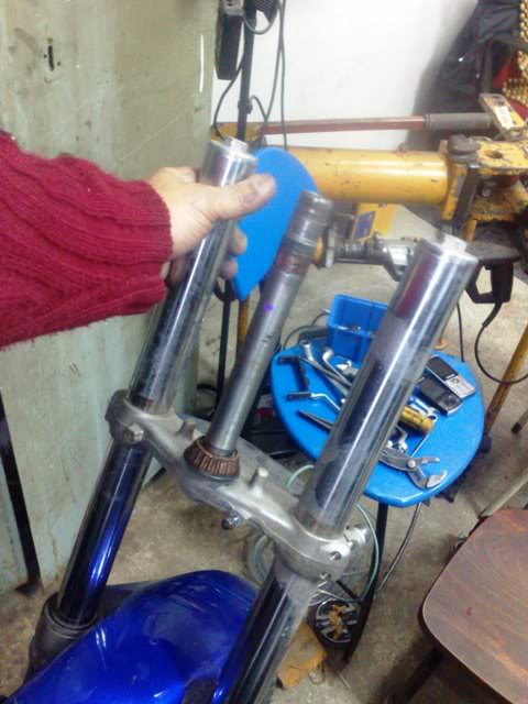

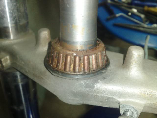

Arakis 6566 Napisano Decembar 14, 2010 Svakom po zasluzi, 12497 postova Lokacija: NBGD - KN04ET Motocikl: Honde Transalp, plavi i narandžasti, oba za dečake Prijavi odgovor kao problematičan Zatim skinuti čeljusti prednje kočnice i sajlu brzinomera, osloboditi crevo kočnice (kači se na 3 mesta) i staviti čeljusti na neku stoličicu da ne vise u vazduhu. Ne odšrafljivati ona 4 šrafa od donjeg trougla već samo povući ceo točak sa štapovima na dole i izvaditi ga napolje. Na slikama se vidi u kakvom stanju je bio donji ležaj - zarđao i oštećen od stalnog uticaja vlage i gubitka masti tokom vremena. Citat Podeli ovaj odgovor sa prijateljima Link to post Share on other sites More sharing options...

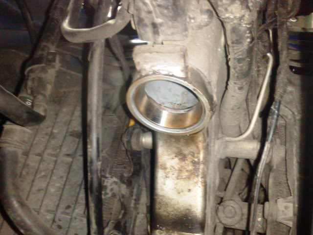

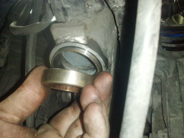

Arakis 6566 Napisano Decembar 14, 2010 Svakom po zasluzi, 12497 postova Lokacija: NBGD - KN04ET Motocikl: Honde Transalp, plavi i narandžasti, oba za dečake Prijavi odgovor kao problematičan Ni gornji ležaj - košuljica nije u boljem stanju Sledeća faza je mazanje ležajeva tovotnom mašću LIS-2, nikako grafitnom. Ležaj dobro namazati sa svih strana a najbolje zagrejati mast u nekoj čantrici i staviti ležaj u tako otopljenu mast i sačekati da se ohladi. Dobro očistiti Faminom ležišta gde su bile košuljice ležajeva i vratiti nove košuljice na mesto. Uzeti košuljicu starog ležaja i pažljivim kuckanjem po njoj sa svih strana, lagano ubaciti nove košuljice. Citat Podeli ovaj odgovor sa prijateljima Link to post Share on other sites More sharing options...
Arakis 6566 Napisano Decembar 14, 2010 Svakom po zasluzi, 12497 postova Lokacija: NBGD - KN04ET Motocikl: Honde Transalp, plavi i narandžasti, oba za dečake Prijavi odgovor kao problematičan Malo je problem skinuti donji ležaj sa osovine, postoji varijanta sa brusilicom kojom se preseče ležaj ali mora dobro da se pazi da se ne ošteti osovina ili staviti neki viljuškasti ključ i kuckajući po njemu svući ležaj i semering. Vratiti novi semering i novi podmazani ležaj na osovinu i polako namestiti točak na svoje mesto. Ubaciti i gornji ležaj i prišrafiti onu zvezdastu maticu Majstori kažu da treba prišrafiti do kraja, ali ne prejako i zatim odviti za četvrtinu kruga. Prejako stezanje može oštetiti ležajeve a i guvernal "teško ide" a labavo stezanje ima za posledicu klackanje osovine i prednjeg točka. Vratiti gornji trougao na mesto i fiksirati ga maticom i pritegnuti ona 4 šrafa koja drže štapove. Vratiti guvernal na mesto i zašrafiti ga. Pri šrafljenju guvernala obratiti pažnju na položaj istog, ukoliko je previše u nazad, prema telu (iz ličnog iskustva) posle nekih 50-tak km počinju da bole leđa. Guvernal pomerati prema napred dok ne nađete pravi položaj, leđa više ne bole . Za svakog je položaj guvernala individualan ali obratite pažnju na ovo iskustvo I eto, cela operacija je trajala oko sat vremena, period navikavanja na "ludi guvernal koji šara levo-desno " sledećih deset minuta, dok mi se ruke nisu smirile...(Đunta, dođi sad da probaš counter steering ). Ujedno sam namontirao grejače ručica (hvala drugari! ) i time je moj TA, plavi, za dečake spreman za Deda Mraz akciju...a i šire... Citat Podeli ovaj odgovor sa prijateljima Link to post Share on other sites More sharing options...

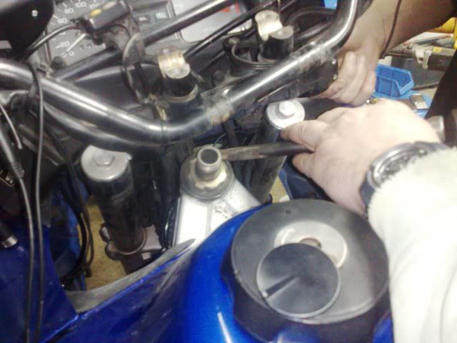

laband 164 Napisano Decembar 15, 2010 Zainteresovan, 777 postova Lokacija: Lazarevac Motocikl: BMW R1250GS ADV Prijavi odgovor kao problematičan Svaka čast za temu , samo mislim da nisi pomenuo kako se skidaju košuljice ležajeva. ja sam to radio tako što sam uzeo gvozdenu šipku ф12 kojoj sam dobro obradio ivice i polako udarao po košuljici, mada ima jako malo mesta po kom može da se udara . Ležaj ima da se nađe i u nekoj radnji u Beogradu na auto komandi , ali ne znam tačnu adresu , pošto mi je johnynovak kupio, tako da ko hoće da uzme u BG-u mora kontaktirati johny-ja. Toliko od mene, pozdrav svima Citat Podeli ovaj odgovor sa prijateljima Link to post Share on other sites More sharing options...
scuba 17 Napisano Decembar 15, 2010 Çelebi, 2415 postova Lokacija: Beograd - Vuk Motocikl: Imam Prijavi odgovor kao problematičan Pa nije napisao kako je skidao košuljice jer ih on nije ni skidao Imam jedan zgodan durchshlag (probojac) za takve situacije pa sam time izbio košuljice. Pri kraju je malo zakrivljen tako da zađe tamo gde je malo mesta. A može i cevkom sa oštrom ivicim, kao što si ti radio. Citat Podeli ovaj odgovor sa prijateljima Link to post Share on other sites More sharing options...
