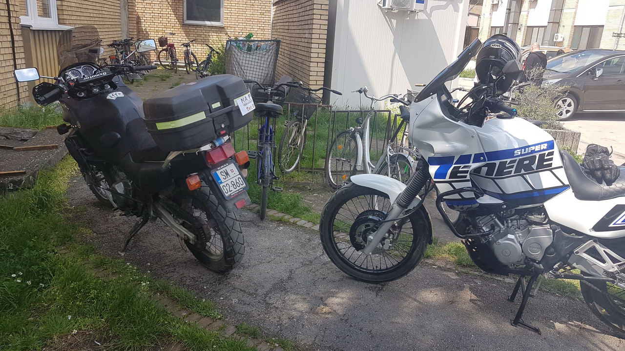

Novola 2153 Napisano April 10, 2022 Drug član, 1708 postova Lokacija: Sremska Mitrovica Motocikl: Yamaha Super Tenere XTZ 750 Prijavi odgovor kao problematičan Ako se kolega @magico ne ljuti, dodao bih par slika njegove Tenere, parkiramo se na isto mesto pa sam ga ufotkao malo, na kvarno. Ko je uzme, ne verujem da će se zeznuti Citat Podeli ovaj odgovor sa prijateljima Link to post Share on other sites More sharing options...
bdada 16913 Napisano April 10, 2022 (promenjeno) moto merkat °°, 5030 postova Lokacija: Šid Motocikl: Yamaha TDM 3VD Prijavi odgovor kao problematičan Ja bih samo krajnje dobronamerno skrenuo paznju kolegi @magico da isece onaj nosac kres bara, skoro nisam video opasniji previd na motoru. Promenio April 10, 2022 član bdada Citat Podeli ovaj odgovor sa prijateljima Link to post Share on other sites More sharing options...
magico 47 Napisano April 11, 2022 U prolazu, 72 postova Lokacija: Sremska Mitrovica Motocikl: Yamaha Super Tenere xtz 750 Prijavi odgovor kao problematičan @novola, moram da platim "advertising" , cesto sam u novom Bajk kafeu SELFI , tamo se skupljamo pa samo cimni kad imas vremena. Na koje opasne nosace mislis ? 1 Citat Podeli ovaj odgovor sa prijateljima Link to post Share on other sites More sharing options...

bdada 16913 Napisano April 12, 2022 moto merkat °°, 5030 postova Lokacija: Šid Motocikl: Yamaha TDM 3VD Prijavi odgovor kao problematičan On 11.4.2022. at 9:45, magico je napisao: Na koje opasne nosace mislis Nosac kres bara koji se kaci na zadnji fuzaster, ned'o bog naginjanja smrvice nogu. Citat Podeli ovaj odgovor sa prijateljima Link to post Share on other sites More sharing options...
