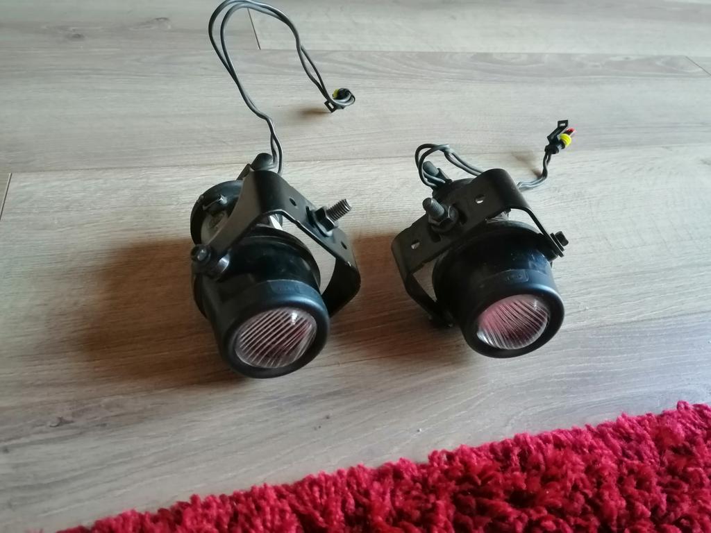

Alekre 16491 Napisano Avgust 21, 2019 Integrisan, 8424 postova Lokacija: Smederevo Motocikl: TDM 900 Prijavi odgovor kao problematičan Sa halogenim prave dan. Snop kao laser. Sa LED svetle ko gabaritna svetla. Citat Podeli ovaj odgovor sa prijateljima Link to post Share on other sites More sharing options...
Markone88 5167 Napisano Avgust 21, 2019 Drug član, 1579 postova Lokacija: Beograd Motocikl: Nemaaa Prijavi odgovor kao problematičan Ma sta ce vam bre maglenke i jaca svetla i slabija svetla i viziri i grejaci rucki itd itd. Pa onda dal ima struje za sve ili nema... Vozis samo danju kad je toplo i nema potrebe ni za sta od navedenog uostalom, i najbolje svetlo, neosvetljen traktor moze da osvetli tek kada je prekasno moj savet, sve te pare da se trose na voznju, preko dana 2 Citat Podeli ovaj odgovor sa prijateljima Link to post Share on other sites More sharing options...
