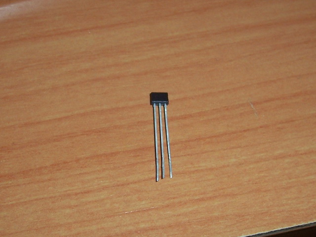

Arakis 6610 Napisano Jul 15, 2009 Svakom po zasluzi, 12508 postova Lokacija: NBGD - KN04ET Motocikl: Honde Transalp, plavi i narandžasti, oba za dečake Prijavi odgovor kao problematičan Našao sam hall za 12V, u "našem opsegu cene" ;D, radi od -40 do +100 C. Akcija traje Citat Podeli ovaj odgovor sa prijateljima Link to post Share on other sites More sharing options...
joska 63 Napisano Jul 15, 2009 I=U/R, 2061 postova Lokacija: Temerin Motocikl: Transalp `97 Prijavi odgovor kao problematičan Za sutra su i meni obecali jedan hall drugari iz Beceja.Nije za BMW,ali je hall,a sto je najbolje cena=0.00 din Citat Podeli ovaj odgovor sa prijateljima Link to post Share on other sites More sharing options...

guja011 167 Napisano Jul 15, 2009 Drug član, 1847 postova Lokacija: Beograd Prijavi odgovor kao problematičan ako je bitno okidanje ka masi, nije potreban uslov da je za 12 volti. Citat Podeli ovaj odgovor sa prijateljima Link to post Share on other sites More sharing options...
Neške 31 Napisano Jul 16, 2009 Drug član, 1898 postova Lokacija: Sumadija GM Motocikl: BMW F650 Prijavi odgovor kao problematičan A, el to onaj Hall iz Odiseje? ;D ;D Citat Podeli ovaj odgovor sa prijateljima Link to post Share on other sites More sharing options...
Arakis 6610 Napisano Jul 16, 2009 Svakom po zasluzi, 12508 postova Lokacija: NBGD - KN04ET Motocikl: Honde Transalp, plavi i narandžasti, oba za dečake Prijavi odgovor kao problematičan Jeste Neške, baš taj, Hall 9000 ;D Gujo, okida prema masi. Citat Podeli ovaj odgovor sa prijateljima Link to post Share on other sites More sharing options...

joska 63 Napisano Jul 16, 2009 I=U/R, 2061 postova Lokacija: Temerin Motocikl: Transalp `97 Prijavi odgovor kao problematičan Nabavio sam jedan ovakav hall kao na slici.I stvarno je kostao 0 din Sutra cu ga probati.Ako ste vec nesto smislili,onda javite da se ne zezam dzabe.Ovaj je dovoljno mali da se moze zalepiti na original nekim epoxi lepkom,i trebalo bi da radi. Citat Podeli ovaj odgovor sa prijateljima Link to post Share on other sites More sharing options...

Arakis 6610 Napisano Jul 17, 2009 Svakom po zasluzi, 12508 postova Lokacija: NBGD - KN04ET Motocikl: Honde Transalp, plavi i narandžasti, oba za dečake Prijavi odgovor kao problematičan Ovo ispade najvažnija tema... ;D Pa i jeste, za Scubu...Joška, idem danas u Radioklub da kupim mali Hallić DN6838, ima karakteristiku baš kakva nam treba, sa pojavom magn. polja (od najmanje 300 Gausa) signal na izlazu padne na masu. Jedino je fizički problem kako otvoriti kućište starog senzora zato što je u njemu sve zalepljeno nekimim tvrdim lepkom? Malo bonsek, malo šilo...opravićemo Citat Podeli ovaj odgovor sa prijateljima Link to post Share on other sites More sharing options...
Arakis 6610 Napisano Jul 17, 2009 Svakom po zasluzi, 12508 postova Lokacija: NBGD - KN04ET Motocikl: Honde Transalp, plavi i narandžasti, oba za dečake Prijavi odgovor kao problematičan Gujo, oće l' ovo valjati? datasheet DN6838.pdf Citat Podeli ovaj odgovor sa prijateljima Link to post Share on other sites More sharing options...
joska 63 Napisano Jul 17, 2009 I=U/R, 2061 postova Lokacija: Temerin Motocikl: Transalp `97 Prijavi odgovor kao problematičan Jesi izmerio koliko mA tece ka masi sa signalnog ulaza komutatora?Ako je manje od 20 onda je ok,a ako je vise,trebace neki driver. Citat Podeli ovaj odgovor sa prijateljima Link to post Share on other sites More sharing options...
guja011 167 Napisano Jul 17, 2009 Drug član, 1847 postova Lokacija: Beograd Prijavi odgovor kao problematičan baš sam hteo da predložim trpanje miliampermetra umesto halla da se vidi koliko je struja u low situaciji. drugo ko što rekoh, vidi pdf druga strana dole levo- pošto nemaš pojma koji je pol na magnetu, probaj obe strane i kako se menja kada zaslon uleti izmedju. Citat Podeli ovaj odgovor sa prijateljima Link to post Share on other sites More sharing options...

Arakis 6610 Napisano Jul 17, 2009 Svakom po zasluzi, 12508 postova Lokacija: NBGD - KN04ET Motocikl: Honde Transalp, plavi i narandžasti, oba za dečake Prijavi odgovor kao problematičan Nisam merio, a pošto je ceo sklop kod mene u torbi evo idem da premerim pa javljam Ups!...komutator je i dalje na BMW-u, tako da ću da premerim tek kod Scube. Citat Podeli ovaj odgovor sa prijateljima Link to post Share on other sites More sharing options...
