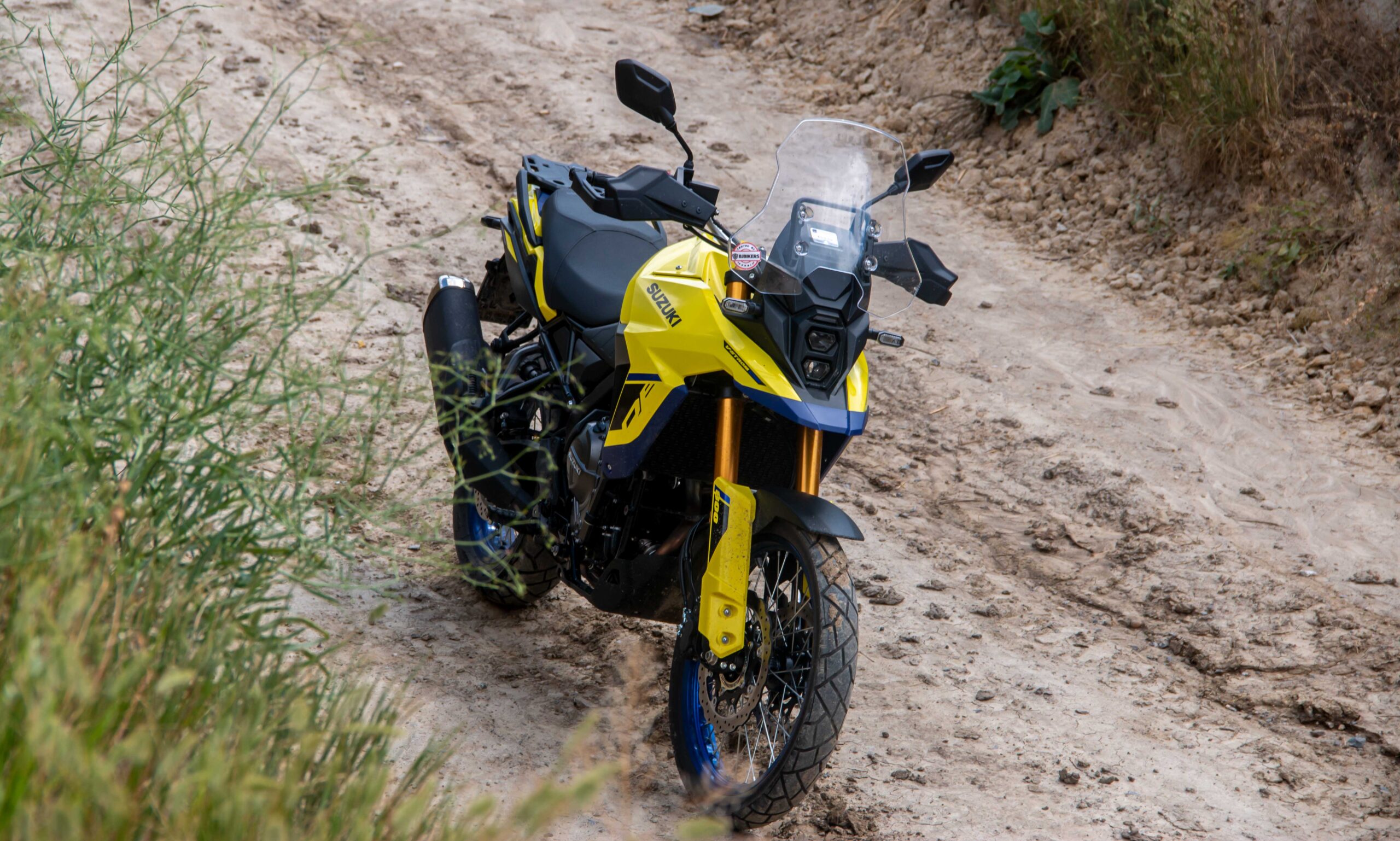

Jovan Ristic 6882 Napisano Jun 18 Ne silazi, 5415 postova Lokacija: Srbija, Padej Motocikl: Honda VTR1000SP1 (Službeni), Suzuki SV650S, Tomos T15SL, Tomos T011, Tomos APN4 Prijavi odgovor kao problematičan Prosto ne mogu da verujem da nema posebna tema za V-Strom 800DE. Ako ima, a nisam je video izvinjavam se i molim da se spoje teme. Testirao sam 800DE. Pošto sam pre oko 2 godine vozio putni V-Strom 800, iskreno nisam očekivao puno od DE verzije. Mislio sam da je sličan kao putni, s tim da ima drugo ogibljenje i felne. Međutim V-Strom 800DE me je oduševio. Sve je na svom mestu, sve radi kako treba, ukratko - jedan kompletan motocikl. Sad imam neku teoriju da je Suzuki možda prvo razvijao DE, pa onda obični putni. Kako god, potrudili su se. Agregat: taman dovoljno snage, najbolji opseg rada mu je između 4.000 - 7.000 o/min. Čini mi se da su na DE verziji manje izražene vibracije na 5.500 o/min nego što je to bio slučaj na putnoj verziji. Da li zbog drugačijih nogostupa ili ne znam čega, ali manje su osetne. Kao manu agregatu bih naveo potrošnju koja se kretala 6 litara. Da napomenem da sam vozio autoput, testirao max brzinu i ubrzanje, vozio off. Ogibljenje odlično. Potpuno podesiva Showa, baš lepo radi. Iako je reč o ogibljenju predviđenom i za off, prilikom brzog prebacivanja iz krivine u krivinu na asfaltu, točkovi su uvek zalepljeni za zemlju. Nema onog "kašnjenja" pri brzo prebacivanju levo - desno. Kočnice odlične: zaustavni put sa 80 - 0 km/h za 20,6 metara. Kontrola proklizavanja dobra na najmanje osetljivom nivou. Pušta da zadnji točak malo vrti da se ubrzanje nastavi. Na trenutke ne bih primetio da TC radi, da ne trepti lampica na ekranu. Mane: Potrošnja od 6 litara Vibracije na 5.500 o/min Masa od 230 kg sa svim tečnostima Uglavnom, za 10.660 EUR dobije se jedan kompletan motocikl za sve puteve. Suzuki sad daje 6 godina garancije, tako da je i to dodatni plus. Skuplji je od ostale nekineske konkurencije, a jeftiniji od Evropljana i Japanaca Koga zanima detaljnije, opisano sve u tekstu: Suzuki V-Strom 800DE - Nijedan put mu ne predstavlja problem - BJBikers.com BJBIKERS.COM V-Strom 650XT penzionisan je, a pre njegovog odlaska pripremljena mu je zamena u vidu V-Strom 800DE modela, koji se pokazao kao dostojna zamena i sposobniji motocikl... 4 Citat Podeli ovaj odgovor sa prijateljima Link to post Share on other sites More sharing options...
slobasuper9 3556 Napisano Jun 18 (promenjeno) Drug član, 1310 postova Lokacija: Beograd Motocikl: NEMAM Prijavi odgovor kao problematičan Ja kad kažem da je motor savršenstvo, meni niko ne veruje. Odmah krenu teorije to 21 napred, to nije za krivine, to se teško prebacuje iz krivine u krivinu... itd. Pa čak su i kolege bili skeptučni, dok nisu videli kad smo se vraćali sa Stromijade kako pegla krivine preko Cera. 1050 sam pratio u stopu a ćerali smo se baš pošteno, kolega koji je vozio 1050 baš baš ozbiljno vozi. Posle par dana kad je uzeo 800DE, kez od uva do uva, kaže bio si u pravu, stvarno pokriva sve što treba. Meni definitivno omiljeni motor. Ne bi bio na profilnoj da nije tako Može u kaljugu a na putu je i više nego dobar. Promenio Jun 18 član slobasuper9 1 Citat Podeli ovaj odgovor sa prijateljima Link to post Share on other sites More sharing options...
Alekre 18353 Napisano Jun 18 Integrisan, 8891 postova Lokacija: Smederevo Motocikl: TDM 900 Prijavi odgovor kao problematičan Taj Suzukijev dvocilindraš je mnogo hvaljen i visoko kotiran. Mislim na isporuku snage i karakter agregata. Za mehaniku i metalurgiju ne sumnjam kod Suzukija. Mnogo mi se sviđa kod Suzukija što kad konstruišu agregat, obično na papiru ne izgleda ništa posebno. Međutim, znaju da optimizuju isporuku snage da ona bude u režimu gde se motocikl vozi svakodnevno. Nikada nisam voleo kod motocikla ni kod auta agregate koje moraš da teraš u neke veštačke uslove i režime da bi išli kako treba. Citat Podeli ovaj odgovor sa prijateljima Link to post Share on other sites More sharing options...
Motorcyclist 25933 Napisano Jun 18 Integrisan, 8569 postova Lokacija: Vojvodina Motocikl: Kwikasfuki 600 Prijavi odgovor kao problematičan I meni se cini da su uboli masinu. Za moje potrebe meni ovo deluje kao top motor, samo nisam bas ocaran izgledom, Tenera mi izgleda malo vise cool ali ovaj agregat mi deluje bolje a masina 50-50 put i van puta. Citat Podeli ovaj odgovor sa prijateljima Link to post Share on other sites More sharing options...
OgiBG 1116 Napisano Jun 18 Zainteresovan, 546 postova Lokacija: Beograd Motocikl: Benelli Leoncino 500Trail............Suzuki VStrom 800DE Prijavi odgovor kao problematičan Tema nikad nije otvorena jer nas vlasnika ovog motocikla (800 i DE verzije) ima 5-6 na forumu, pa smo se skupili u jednu grupu kako bismo svim zainteresovanima dočarali razlike i prednosti modela, a naravno i međusobno podelili iskustva. Ali da pređemo na stvar i da i ja kažem koju reč... Većina je pročitala moje utiske, a i videla na slikama za šta je sve motor sposoban. Neću previše da davim, samo bih spomenuo neke sitnice koje sam primetio u tekstu, a za koje znam da 99% nisu tačne. Da se odmah ogradim – ovo nije napad ni na koga, već samo nešto što smatram da bi većinu zanimalo. „ABS se može isključiti samo na zadnjem točku kada motocikl stoji.“ Ovo nije tačno. Možete to uraditi i u vožnji, samo morate da pustite gas. Isto tako, sve možete da menjate u hodu (TC, modove i slično), samo gas mora da bude zatvoren. Bar tako radi kod mene. „Moramo pohvaliti vetrobran koji je širok i visok, te odlično štiti od vetra.“ Vetrobran na testiranom modelu nije isti onaj koji će kupci dobiti kada kupe pomenuti model. Mislim da bi to trebalo naglasiti, jer nekima smetaju udari vetra. Meni lično ne smetaju. „V-Strom 800DE ima solidnu LED svetlosnu grupu sa kojom možete bezbrižnije da se vozite u noćnim uslovima.“ Ovo ne da nije tačno, nego ja kao vlasnik ovog modela mogu da potpišem da su svetla na Suzukiju toliko loše odrađena da, kada vozite magistralom koja nije osvetljena, u krivini praktično ne vidite ništa. Po meni je to najveća mana ovog modela, a ne vibracije i toplota koje svi pominju. Svetla po jačini nisu loša, ali snop i deo puta koji osvetljavaju zaslužuju ocenu 2/10. Znači, blagi užas za noćnu vožnju. PS: Slobo, nemoj da se ljutiš. 3 Citat Podeli ovaj odgovor sa prijateljima Link to post Share on other sites More sharing options...
