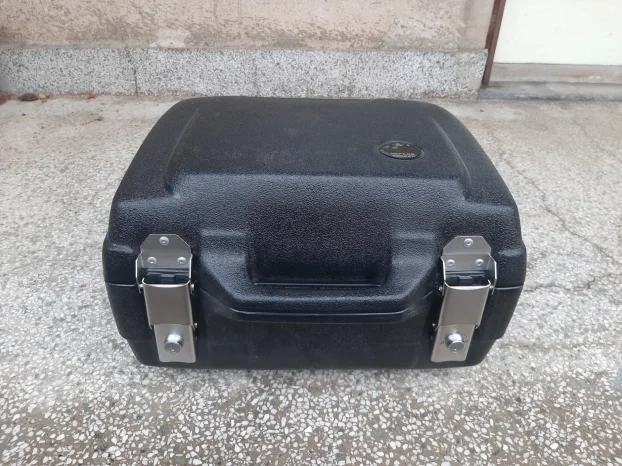

jazznrolla 61 Napisano Januar 20 (promenjeno) U prolazu, 44 postova Lokacija: Banovci kod Pazove, BG, NI Motocikl: CB Seven Fifty Prijavi odgovor kao problematičan Pozdrav svima. Bio sam nabavio kompletne Hepco Becker nosače za kofere za Hondu Seven fifti, i naišao danas na povoljnu ponudu za set kofera ,,Junior 55", gornjeg i bočnih, istog proizvođača, ali bez montažnih ploča. Znam da je za gornji kofer generalno potrebno nabaviti montažnu ploču radi lakog skidanja i montaže kofera, mada je na sajtu proizvođača nigde ne nalazim, a pitanje je: Da li to važi i za bočne kofere ili se oni montiraju direktno na cevi nosača? Promenio Januar 20 član jazznrolla Citat Podeli ovaj odgovor sa prijateljima Link to post Share on other sites More sharing options...

jazznrolla 61 Napisano Januar 21 U prolazu, 44 postova Lokacija: Banovci kod Pazove, BG, NI Motocikl: CB Seven Fifty Prijavi odgovor kao problematičan 5 hours ago, JoeD said: Ovde se vidi kako se montiraju. Inace dobri koferi, imam ih ja na vfr-u. Jaka plastika Za gornji kofer je imao neku ploču sa oborivim krajem, ali kontam da se na nosaču za Sevenfifti kači direktno na nosač tom kopčom koja se vidi na ovom snimku. Ako ne uspem da dođem do tog seta sa nemačkih oglasa, svakako bih tražio gornji kofer Hepco Becker. Kod nas ima ovo Kofer centralni top case Hepco Becker - KupujemProdajem WWW.KUPUJEMPRODAJEM.COM Kofer vrhunskog kvaliteta sa plocom za montazu i 2 kljuca Ali izgleda da nema tu kopču dole. Citat Podeli ovaj odgovor sa prijateljima Link to post Share on other sites More sharing options...
vidakn 2361 Napisano Januar 21 Drug član, 1727 postova Lokacija: Beograd Motocikl: Suzuki DL 1000 2014 Prijavi odgovor kao problematičan Za gornji kofer je imao neku ploču sa oborivim krajem, ali kontam da se na nosaču za Sevenfifti kači direktno na nosač tom kopčom koja se vidi na ovom snimku. Ako ne uspem da dođem do tog seta sa nemačkih oglasa, svakako bih tražio gornji kofer Hepco Becker. Kod nas ima ovo Kofer centralni top case Hepco Becker - KupujemProdajem WWW.KUPUJEMPRODAJEM.COM Kofer vrhunskog kvaliteta sa plocom za montazu i 2 kljuca Ali izgleda da nema tu kopču dole. Ovo je izgleda nešto budženo. Kao da brave nisu originalne.Fale i neki delovi oplate.Sent from my SM-A556B using Tapatalk 1 Citat Podeli ovaj odgovor sa prijateljima Link to post Share on other sites More sharing options...
