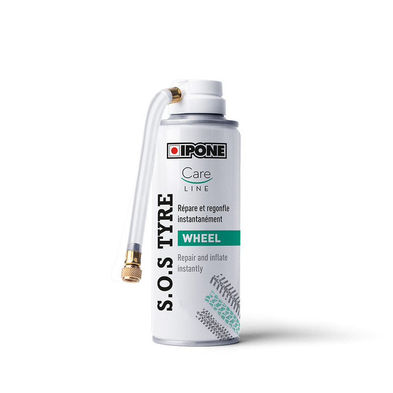

andrej. 4791 Napisano Novembar 20, 2025 BJB Maxi Scooter Club, 1429 postova Lokacija: Žabalj Motocikl: Voge 300 Rally Prijavi odgovor kao problematičan Ja nosim kompresor na baterije i ovaj sprej: Skroz mi je okej da bacim posle unutrašnju ako to znači da mogu samo da je napunim da se dovučem do vulkanizera, umesto da ja skidam točak.. nije probano u praksi na sreću 1 Citat Podeli ovaj odgovor sa prijateljima Link to post Share on other sites More sharing options...

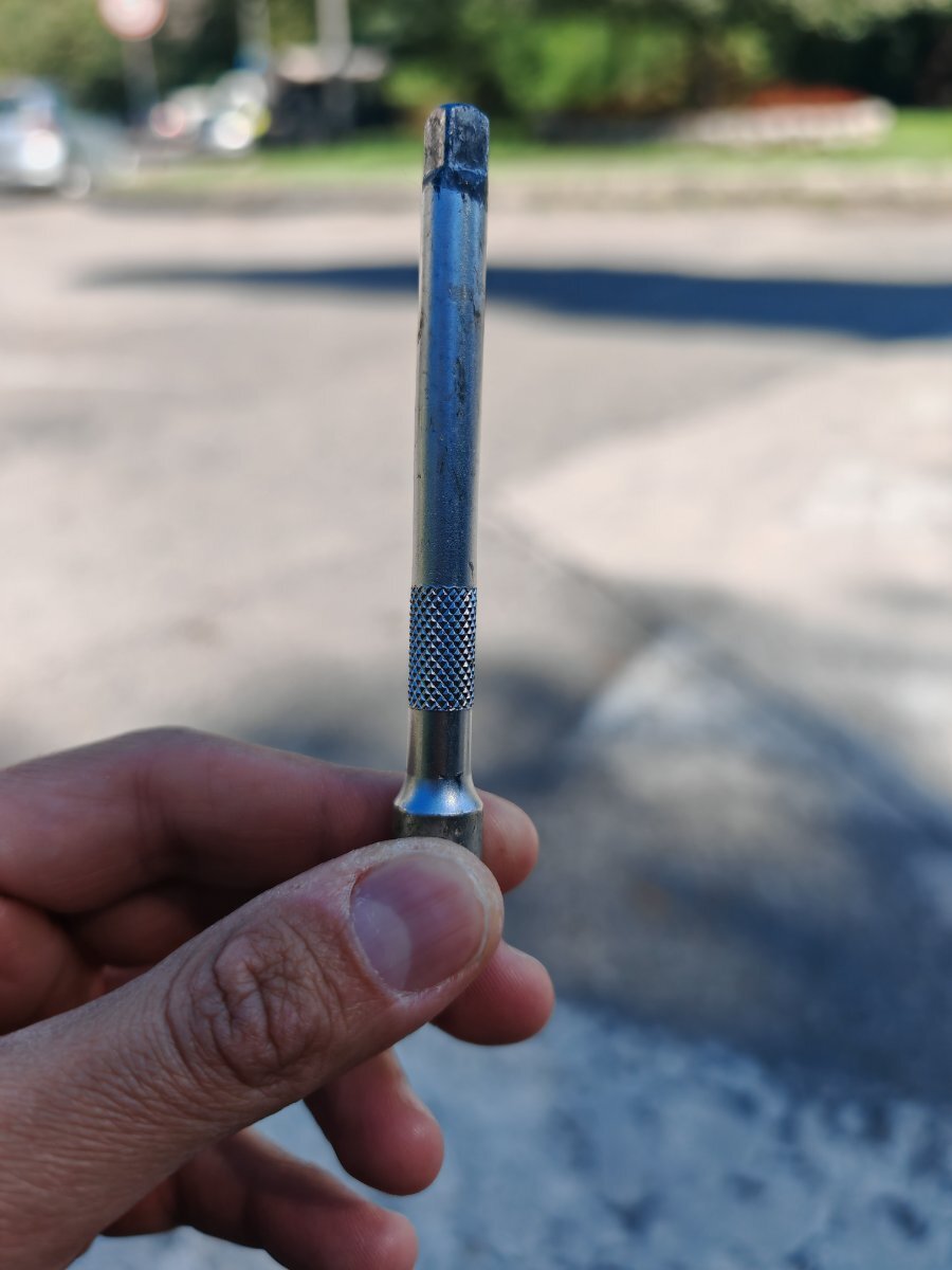

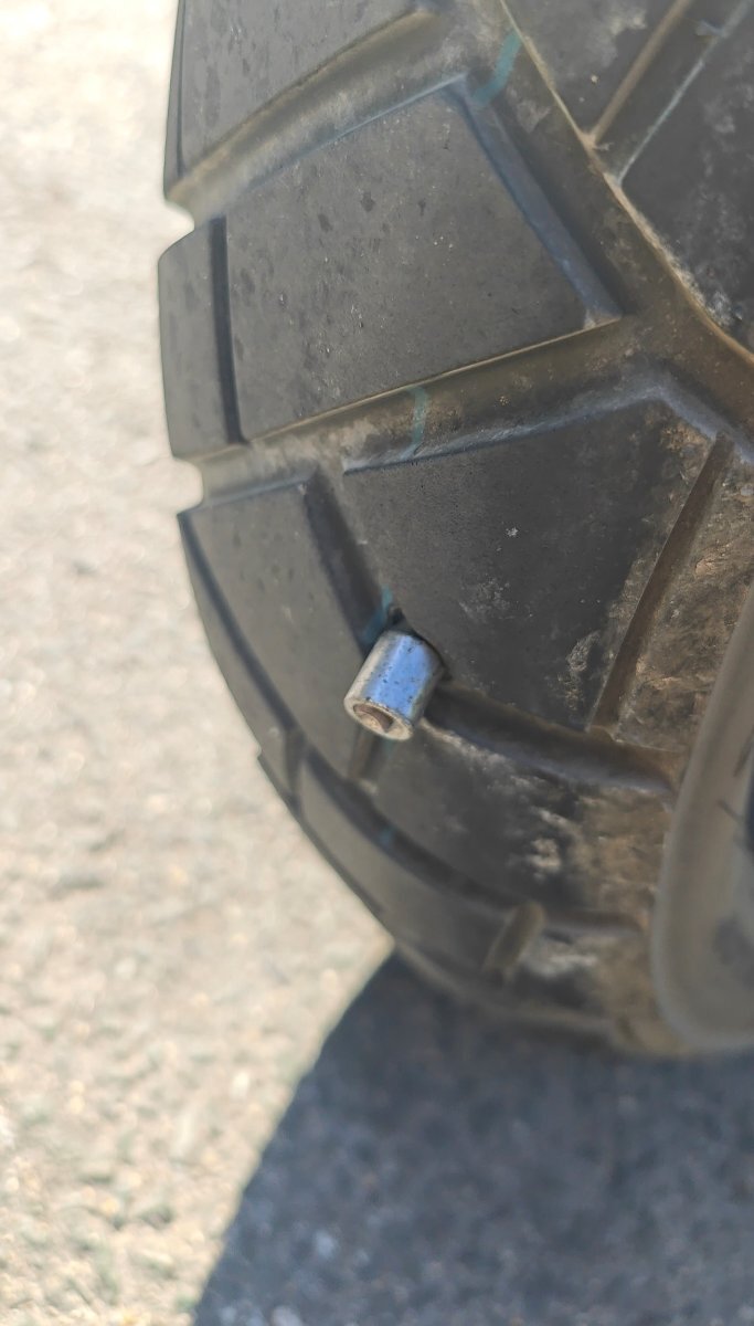

OgiBG 1048 Napisano Novembar 20, 2025 Zainteresovan, 520 postova Lokacija: Beograd Motocikl: Benelli Leoncino 500Trail............Suzuki VStrom 800DE Prijavi odgovor kao problematičan U zadnjih 3 god(malo jace) sam presao 41000km sa felnama koje imaju unutrasnje gume. Takav je tip motocikla koji vozim. Probusio sam gumu dva puta za to vreme i to oba puta zadnju. Ko prati temu Razglednica... Iz sume,sa planine, jedino bez asfalta! moze videti da se zavlacim svuda gde god mogu proci sa svojim bajkom. Ne vozim nesto preterano agresivno na asfaltu i moram napomenuti da sam uvek pri zameni guma menjao i unutrasnje. Smatram da sam imao dosta srece, prvi put sam probusio gumu na Sajmu dok sam vezbao. Nisam ni primetio da je izbusena dok nisam stigao do garaze i stavio motor na stender da sredim lanac. Drugi put sam primetio da je guma izbusena Ovog leta sam izbusio zadnju u Herceg novom i pri ulasku gedore u gumu zvucalo je kao da je balon eksplodirao, zaustavio sam se bez nekih vecih problema. Agonija je bila naci novu unutrasnju ili zakrpiti ovu jer je bila subota. Da ne duzim oko toga resilo se sve u narednih 3-4 sata uz pomoc dobrih ljudi kojih jos uvek ima. I putovanje se nastavilo... Licno smatram da svaki Adventure/Heavy enduri(kako god krstili svoju masinu) bajk treba da ima Tubeless sistem. Smatram da ce veoma mali broj ljudi na off-u iskriviti felnu do te mere da se nece moci pritisak zadrzati u gumi(naravno i to je moguce). Ko se odluci, zna, ume da tera tako svoj bajk on je spreman da taj isti modifikuje po svojoj zelji i vecina ce kupiti druge aftermarket felne koje su jace. Ja licno za sad putujem solo 90% vremena jer mi je tako lakse da se organizujem i samim tim Tubeless mi vise odgovara je nisam vest da skinem tocak zamenim/zakrpim unutrasnju i teram dalje. Neko je ste, jbg ja za sad nisam. Bartubeless – Tubeless System for spoke wheels WWW.BARTUBELESS.IT Bartubeless Tubeless system for spoke wheels Sa ljudima iz ove firme sam detaljno pricao ove godine na sajmu i verovatno cu, kad budem mogao da se organizujem odraditi konverziju cena je 200eur(za moj Suzuki) sto smatram da nije mnogo... Kad se odradi konverzija i dalje je moguce stelovati zbice. Posle konverzije dobijate i set u slucaju da vam pukne neka zbica da posle zamene sami popravite tu rupu da ne bi slali felne opet u Italiju. Bacite pogled na sajt mozda se jos nekom ucini zanimljivim da resi taj problem, kad vec proizvodjaci ne zele da se pozabave tim... 2 Citat Podeli ovaj odgovor sa prijateljima Link to post Share on other sites More sharing options...
