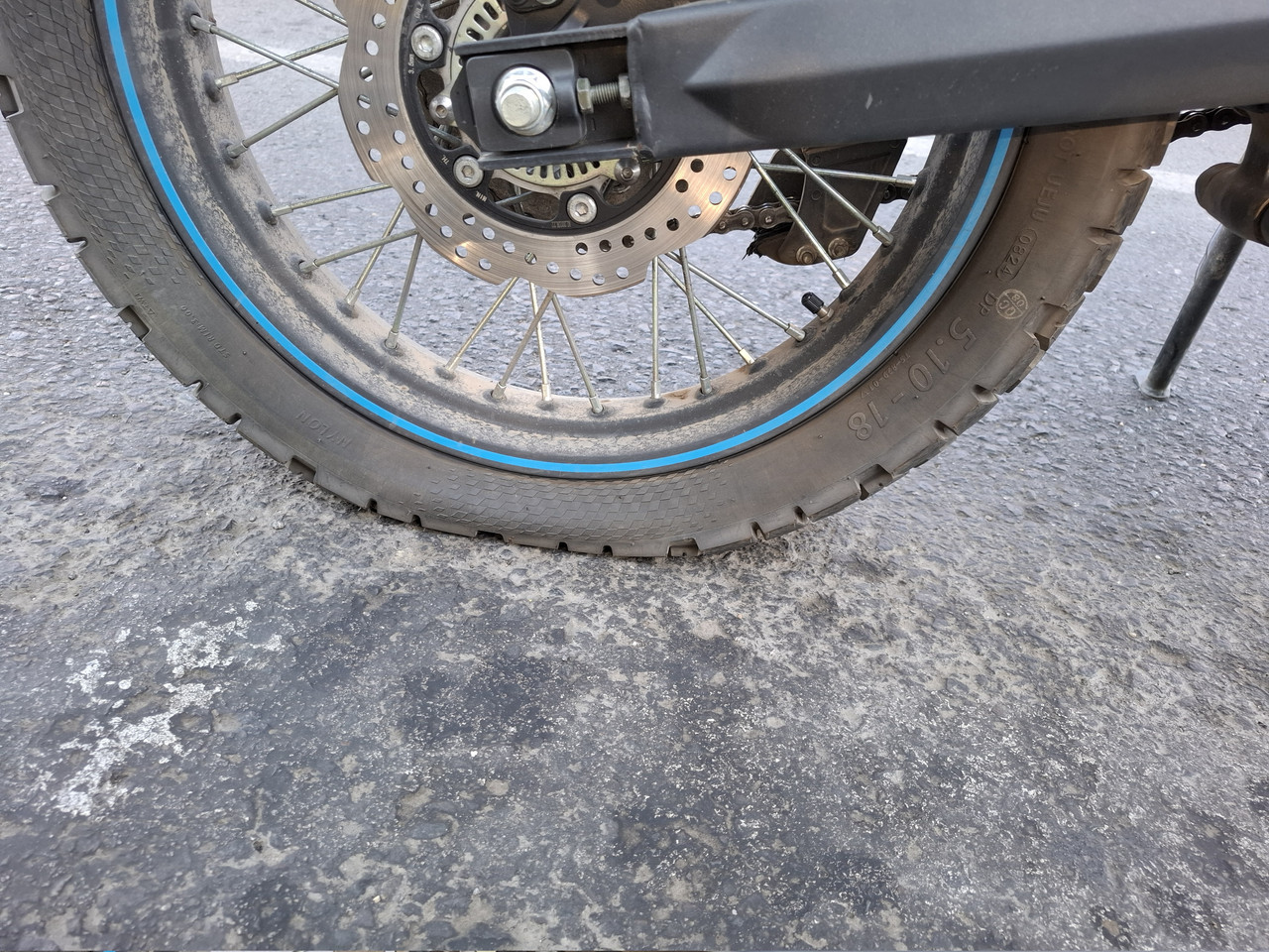

andrej. 4761 Napisano Novembar 20, 2025 BJB Maxi Scooter Club, 1424 postova Lokacija: Žabalj Motocikl: Voge 300 Rally Prijavi odgovor kao problematičan Evo kako je to kod mene izgledalo. Išao do NS baš rano (oko 5 ujutru), to je magistrala gde se ne vozi ispod 100kmh. Skontam da nesto nije ok pri menjaju traka, ali reko ajde hladno je, ja umoran, ko zna. Tek na semaforu kad smo ušli u grad skontam. Naduvao na pumpi, menjali lokaciju na protestu, naduvao na drugoj pumpi i otišao do vulkanizera. Prijatno sam bio iznenadjem s obzirom da sam očekivao eksploziju, skidanje gume s felne i ostalo, verovatno zavisi kako se desi. Što se tiče pomoći u slučaju problema, uzeo sam onaj sprej i to je to, nemam nameru da se jebavam sa skidanjem točka u bilo kojoj situaciji. Sledeći će biti tubeless valjda, ne vozim na preniskim pritiscima svakako (računam da je 1-1.2 bara okej i za tubeless), a ne trebaju mi ni ekstremni modeli guma koji se rade samo za TT, tako da za mene ovo nema prednosti. 2 Citat Podeli ovaj odgovor sa prijateljima Link to post Share on other sites More sharing options...
đunta 4867 Napisano Novembar 20, 2025 Ne silazi, 6991 postova Lokacija: Singidunum Motocikl: đački pešački Prijavi odgovor kao problematičan Unutrašnje gume su već dugo potisnute, vulkanizeri su izgubili rutinu i nisu vični montaži. Kod motora su obruči uski i lako se negde zgužva unutrašnja i na tom mestu se žulja i pukne. Zatim, mnogi meću unutrašnje većeg balona i tad se gotovo sigurno negde uštine. Obruč točka sa unutrašnjom ne dihtuje nigde i kad se ona probuši, momentalno se vazduh ispušta, spoljna guma spada, obruč leže na podlugu i tad nema više upravljavosti niti kočenja. Tjubeles zaptiva i kad se probije guma, vazduh izlazi samo kroz rupu proboja, obruč ima bokove koji sprečavaju spadanje pneumatika na obruč, tako da i dalje postoji mogućnost kočenja i kakva takva upravljivost. Generalno, smatra se da 2 sekunde traje duže vreme do gubitka vazduha i za to vreme se kočenjem znatno uspori. Prednost i vrednost tjubeles gume je zaista velika. Mana je što se ne krpe lako duže posekotine i veliki je problem demontaže i montaže gume na putu. Ovo je neka opcija: ... https://forum.bjbikers.com/topic/94336-tjubeles-guma-izbijanje-bokova/?do=findComment&comment=1520194 Citat Podeli ovaj odgovor sa prijateljima Link to post Share on other sites More sharing options...

đunta 4867 Napisano Novembar 20, 2025 Ne silazi, 6991 postova Lokacija: Singidunum Motocikl: đački pešački Prijavi odgovor kao problematičan Unutrašnje gume se po pravilu rade, da kažem, od lošijeg repro materijala. Mišelin je svojevremeno imao najbolje unutrašnje, tankozidne i to je omogućavalo da spoljna radi kako treba, pneumatik valja da bude elstičan i u tom smislu ne valja da je spoljna predebela. Unutašnja guma radi i tare se malo o spoljnu, ovo je naročito izraženo ako je ona veća nego što je potrebno, pa ako se nema u meri, bolje uzeti manju, nego veću. Nekad se vozill samo sa unutrašnjom, nije bilo rizika pucanja, ali su bile možda kvalitetnije, majstori znali da montiraju, sad je sve to diskutabilno, kad je sve kako treba, rizik je zanemarljiv. Problem demontaže točka sa motora je evidentan, treba znati nacentrirati i zategnuti lanac, skidati kočiona klješta, skoro, na jednom Trijumfu je kačenje naopako i montaža skoro sat. Zatim, mnogi motori nemaju centralni, nestsbilni su na nekoj dizalici, pomoćni štenderi mogu da oštete, svaki motor je za sebe, radnici u servisima su tek priučeni, kod mog vulkanizera tri Pakistanca, tako da ne zamerajte im i najbolje da sami skinete točkove jer je to najmanji rizik greške. 3 1 Citat Podeli ovaj odgovor sa prijateljima Link to post Share on other sites More sharing options...
đunta 4867 Napisano Novembar 20, 2025 Ne silazi, 6991 postova Lokacija: Singidunum Motocikl: đački pešački Prijavi odgovor kao problematičan Jedno pravilo koje se danas ne poštuje, kad se menja spoljna guma, stavlja se nova unutrašnja, nekad vulkanizeri nisu ni pitali hoćeš, nećeš, odma nova, inače neće da rade. Kod tjubelesa se obavzno menja ventil, masa neće i buni se. Zaboravih, kad se montira unutrašnja, lako se ukosi ventil i tu onda dođe do pucanja. 3 Citat Podeli ovaj odgovor sa prijateljima Link to post Share on other sites More sharing options...

đunta 4867 Napisano Novembar 20, 2025 Ne silazi, 6991 postova Lokacija: Singidunum Motocikl: đački pešački Prijavi odgovor kao problematičan Ja radim servis žičanih točkova, redovno zatičem jako loše stanje obruča i korozije ispod zaštitnog pojasa, on bude ižuljan od niplova i korozije i unutašnja nema pun dodir i sigurno da dolazi do nekog trenja. To treba da se čisti i eventualno doda sloj duct trake. Citat Podeli ovaj odgovor sa prijateljima Link to post Share on other sites More sharing options...
