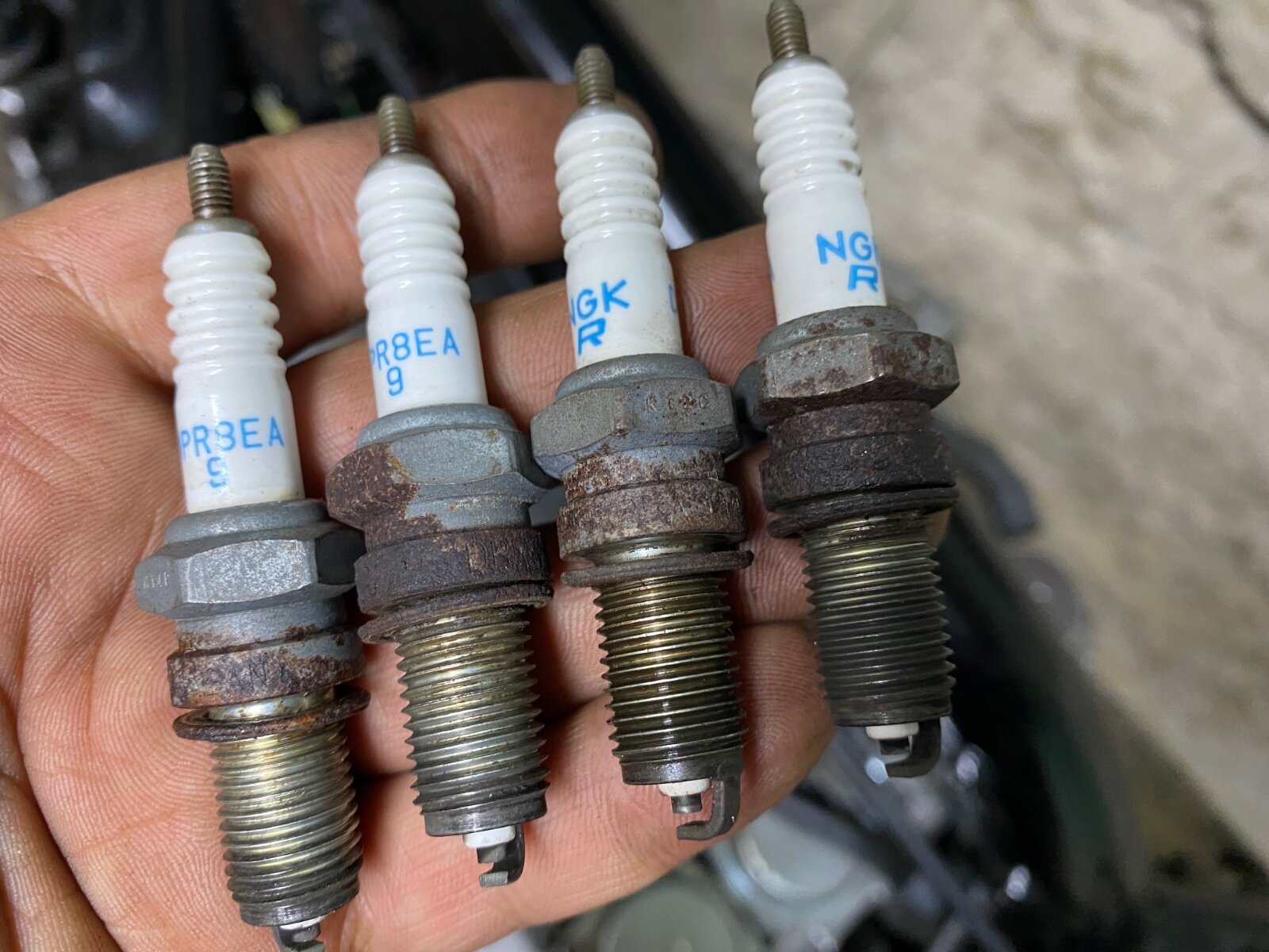

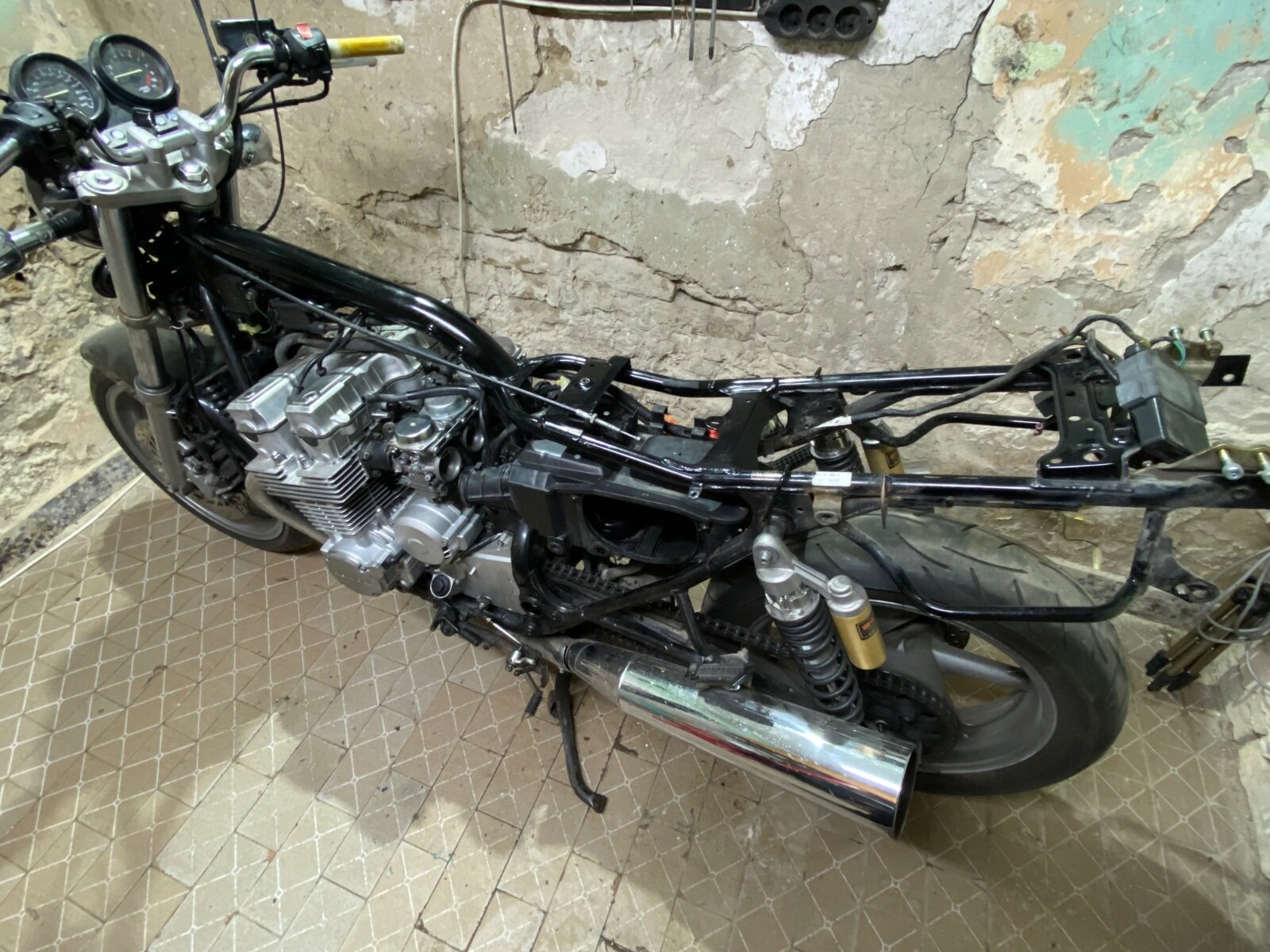

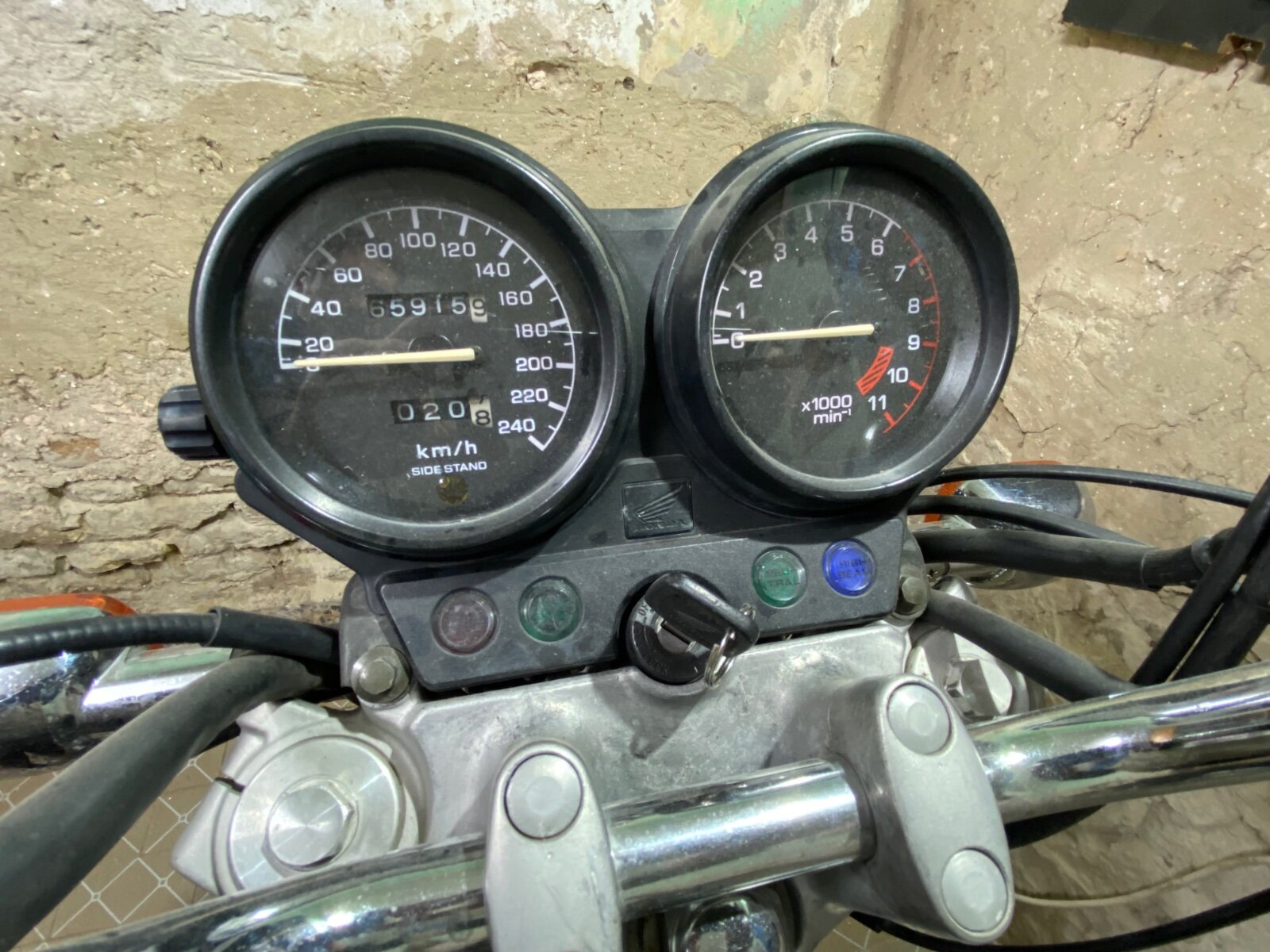

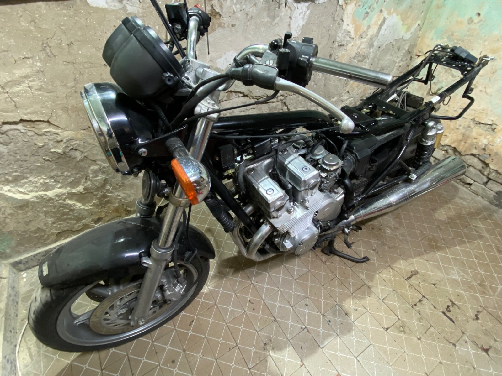

Ponyexpress 534 Napisano Octobar 25, 2025 Svrati ponekad, 179 postova Lokacija: Norsrb Motocikl: Tomoskaisar Prijavi odgovor kao problematičan Pozdrav ljudi,da se nebih predstavljao ponovo,imate od mene to vec ranijih dana! Naime radi se o motociklu iz naslova,kupljen je bukvalno u ovom stanju kao sto cete videti na slikama,cena nije nikakva tajna,placena 2200e U sledecem postu cu vam detaljnije napisat istoriju,kako je motocikl zavrsio kod mene! Svi komenti dobro dosli,najvaznije da budu iskreni! 15 3 Citat Podeli ovaj odgovor sa prijateljima Link to post Share on other sites More sharing options...

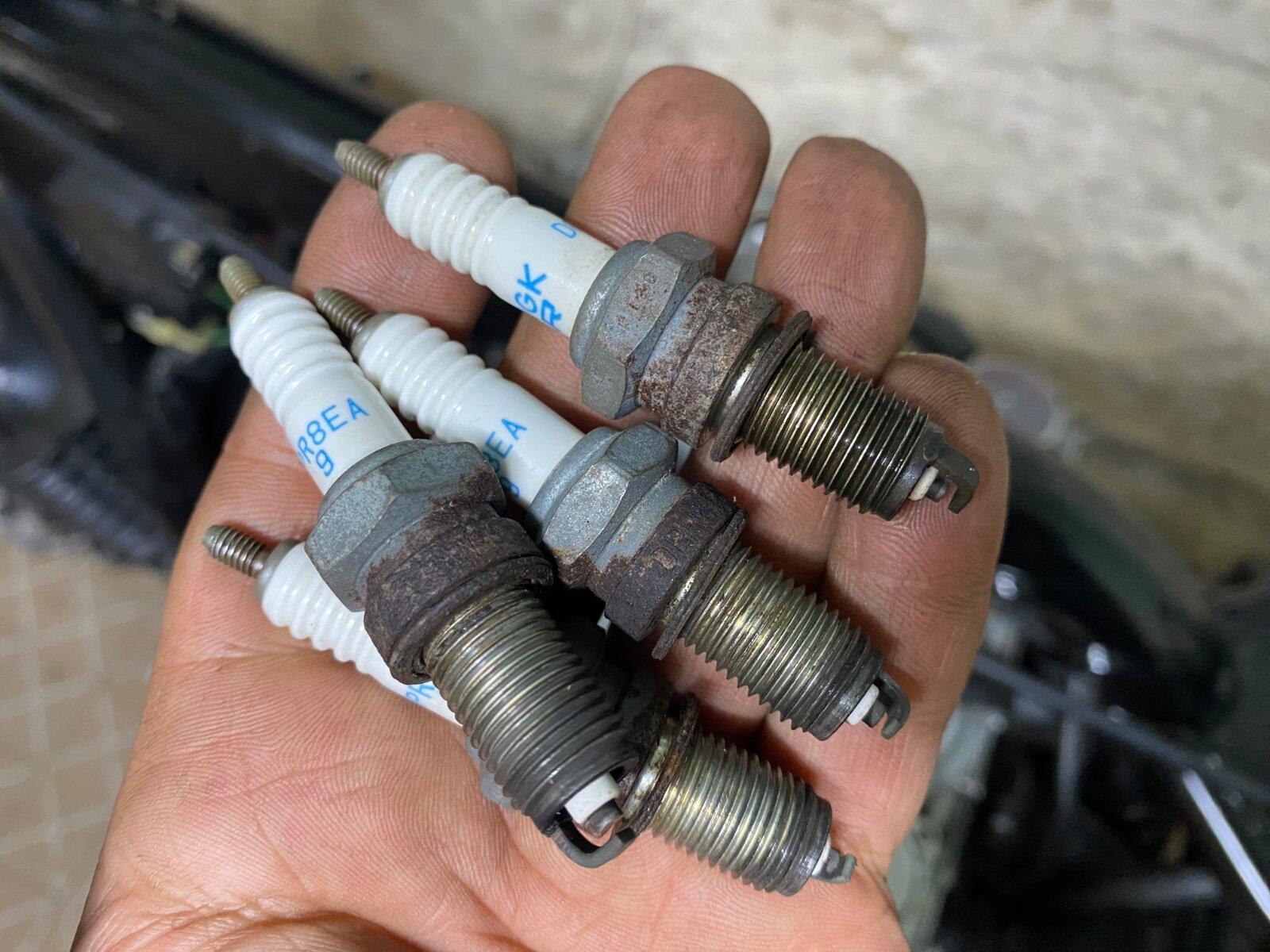

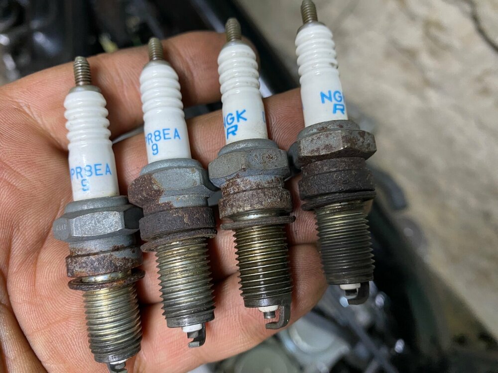

bogdan 213 Napisano Octobar 26, 2025 Zainteresovan, 772 postova Lokacija: Donji Milanovac Prijavi odgovor kao problematičan Ako budes vracao te svecice , izgledaju dobro iznutra , podesi zazor , i sto vise slika naravno 1 1 Citat Podeli ovaj odgovor sa prijateljima Link to post Share on other sites More sharing options...
misa-pei 10200 Napisano Octobar 26, 2025 Drug član, 3381 postova Lokacija: Beograd, Tresnja Motocikl: CBR 1000F - Bedevija, Stromčina - Šarac Prijavi odgovor kao problematičan Po svećicama se vidi da je motor baš lepo radio i da su karburatori bili dobri. Što je zarđalo odozgo - očisti se. 1 Citat Podeli ovaj odgovor sa prijateljima Link to post Share on other sites More sharing options...

Ponyexpress 534 Napisano Octobar 27, 2025 Svrati ponekad, 179 postova Lokacija: Norsrb Motocikl: Tomoskaisar Prijavi odgovor kao problematičan Pre 12 sati, bogdan je napisao: Ako budes vracao te svecice , izgledaju dobro iznutra , podesi zazor , i sto vise slika naravno Pre 11 sati, misa-pei je napisao: Po svećicama se vidi da je motor baš lepo radio i da su karburatori bili dobri. Što je zarđalo odozgo - očisti se. Radio je ok,msm po izjavi majstora od koga sam pokupio,ali i prodavac je potvrdio,stim da je ovaj iz CH tj prigusena verzija,ali vidim da je skinuto,tj otvoren na full power! 1 Citat Podeli ovaj odgovor sa prijateljima Link to post Share on other sites More sharing options...

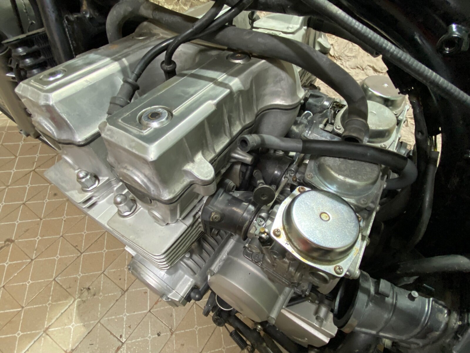

Ponyexpress 534 Napisano Octobar 27, 2025 Svrati ponekad, 179 postova Lokacija: Norsrb Motocikl: Tomoskaisar Prijavi odgovor kao problematičan Da ne ostanem duzan... Motor je uzeo covek iz SU,dana 22.07 ove god.,taman polagao za A kat,msm da jos tad nije bio ni polozio,no nebitno,inace motor je uvezo covek iz Batajnice,msm da se bas stim bavi! Donesen je tu kod majstora u Kanjizu,da se spremi za leto coveku,tu je majstor naisao na neke stvari koji kostaju poprilicno! E sad najveci problem je bio navodno sto je na 2 cilindru jedva imao 6.5bar a kompresije,a na ostalima po 9bar a! Nisam jos stigo skinuti neke podatke da bas vidim koliko je fabricki minimum,al da neduzim! Nasli su na papiru da prilikom ispitivanja imao je skoro pa 96000km,pa po majstoru je agregat na izdisanju!A na satu 65000km... A ja sam dosao u semu sto sam dobar sa burazom od kupca,i hteli su pozajmiti da bi popravljali i sredjivali,a ja eto ponudio se da mesto toga preuzmem od njega! Citat Podeli ovaj odgovor sa prijateljima Link to post Share on other sites More sharing options...
Disko Nindža 11973 Napisano Octobar 27, 2025 Hronični Motociklopata, 7854 postova Lokacija: Severna Bačka Motocikl: Frezer 600 Plavi Grom Prijavi odgovor kao problematičan 95.000 km nije nista za taj agregat, samo da je redovno odrzavan Citat Podeli ovaj odgovor sa prijateljima Link to post Share on other sites More sharing options...
Ponyexpress 534 Napisano Octobar 27, 2025 Svrati ponekad, 179 postova Lokacija: Norsrb Motocikl: Tomoskaisar Prijavi odgovor kao problematičan pre 3 minuta, Disko Nindža je napisao: 95.000 km nije nista za taj agregat, samo da je redovno odrzavan Potpuno se slazem,nego me cudi zasto nije majstor posle dobijenog 6.5bar a izmerio tkzv Cylinder Leak test,msm da bi to bilo 100% merodavno. Citat Podeli ovaj odgovor sa prijateljima Link to post Share on other sites More sharing options...
Disko Nindža 11973 Napisano Octobar 28, 2025 (promenjeno) Hronični Motociklopata, 7854 postova Lokacija: Severna Bačka Motocikl: Frezer 600 Plavi Grom Prijavi odgovor kao problematičan Pa da, može biti da su ventili problem, ne mora da znači da je klip/karika Promenio Octobar 28, 2025 član Disko Nindža 1 Citat Podeli ovaj odgovor sa prijateljima Link to post Share on other sites More sharing options...
Zarkela 2368 Napisano Octobar 28, 2025 Drug član, 1469 postova Lokacija: Kikinda Motocikl: Honda VT500c, Suzuki Bandit 600 mk1, Kawasaki Versys 650, Suzuki gn 250, MZ 175ES/1, tomos t12 colibri Prijavi odgovor kao problematičan Ne shvatam to vraćanje kilometraže od strane preprodavaca a na amss potvrdi imaš koliko je bilo prilikom uvoza. Kao da niko neće to videti... Možda je menjan km sat ali sve bi se reklo da je vratio kilometražu. Po samom izgledu motora, reklo bi se da je stajao napolju u Svici ili je prešao 100+ km. U svakom slučaju srećno sređivanje. 1 Citat Podeli ovaj odgovor sa prijateljima Link to post Share on other sites More sharing options...
Yanco 3220 Napisano Octobar 28, 2025 Slow rider, 1003 postova Lokacija: Kragujevac Motocikl: Honda NX500 2026, BMW K75 1986, Peugeot Django 2018, Tomos automatik A35 ML 1987 Prijavi odgovor kao problematičan Sta planiras? Kompletno rasklapanje, farbanje rama i svih delova, ili samo mehanicko osposobljavanje? Citat Podeli ovaj odgovor sa prijateljima Link to post Share on other sites More sharing options...
Ponyexpress 534 Napisano Octobar 28, 2025 Svrati ponekad, 179 postova Lokacija: Norsrb Motocikl: Tomoskaisar Prijavi odgovor kao problematičan Pre 9 sati, Zarkela je napisao: Ne shvatam to vraćanje kilometraže od strane preprodavaca a na amss potvrdi imaš koliko je bilo prilikom uvoza. Kao da niko neće to videti... Možda je menjan km sat ali sve bi se reklo da je vratio kilometražu. Po samom izgledu motora, reklo bi se da je stajao napolju u Svici ili je prešao 100+ km. U svakom slučaju srećno sređivanje. To nije ni meni jasno zaista,al sto je stajao dugo to je milion posto! Sve vise mi lici na to da je spreman da proradi,da se moze voziti pa na prodaju bukvalno! Citat Podeli ovaj odgovor sa prijateljima Link to post Share on other sites More sharing options...

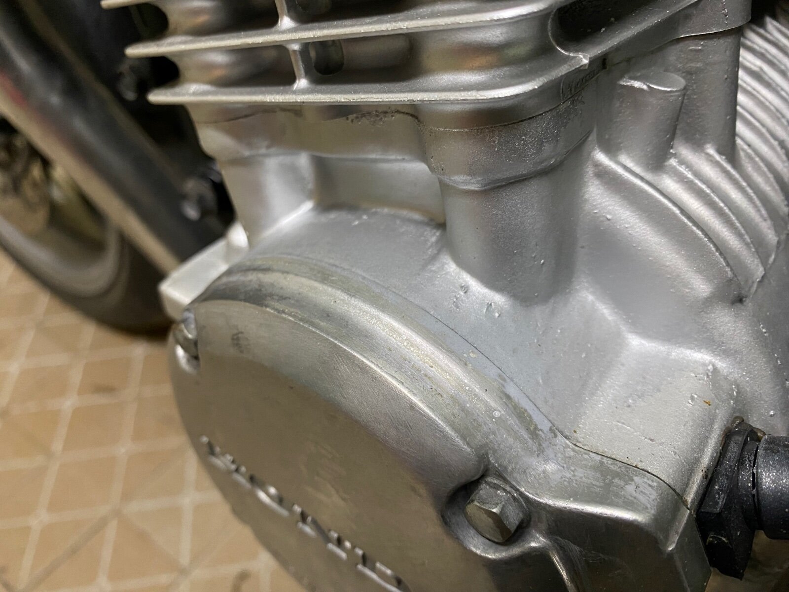

Ponyexpress 534 Napisano Octobar 28, 2025 Svrati ponekad, 179 postova Lokacija: Norsrb Motocikl: Tomoskaisar Prijavi odgovor kao problematičan Pre 5 sati, Yanco je napisao: Sta planiras? Kompletno rasklapanje, farbanje rama i svih delova, ili samo mehanicko osposobljavanje? Samo mehanihcki da bude spreman,eventualno tu neke sitnice oko estetike,i naravno ceo izduv od dole mi se cini totalno truo al nisam jos podigao dizalicom! Ne lici mi ovo na neki primerak koji bi vredelo rastaviti na sarafe,ali svakako sad neam ni vremena toliko! Sediste takodje lici na ono " aj nabrzaka da presvucemo pa na prodaju" Citat Podeli ovaj odgovor sa prijateljima Link to post Share on other sites More sharing options...

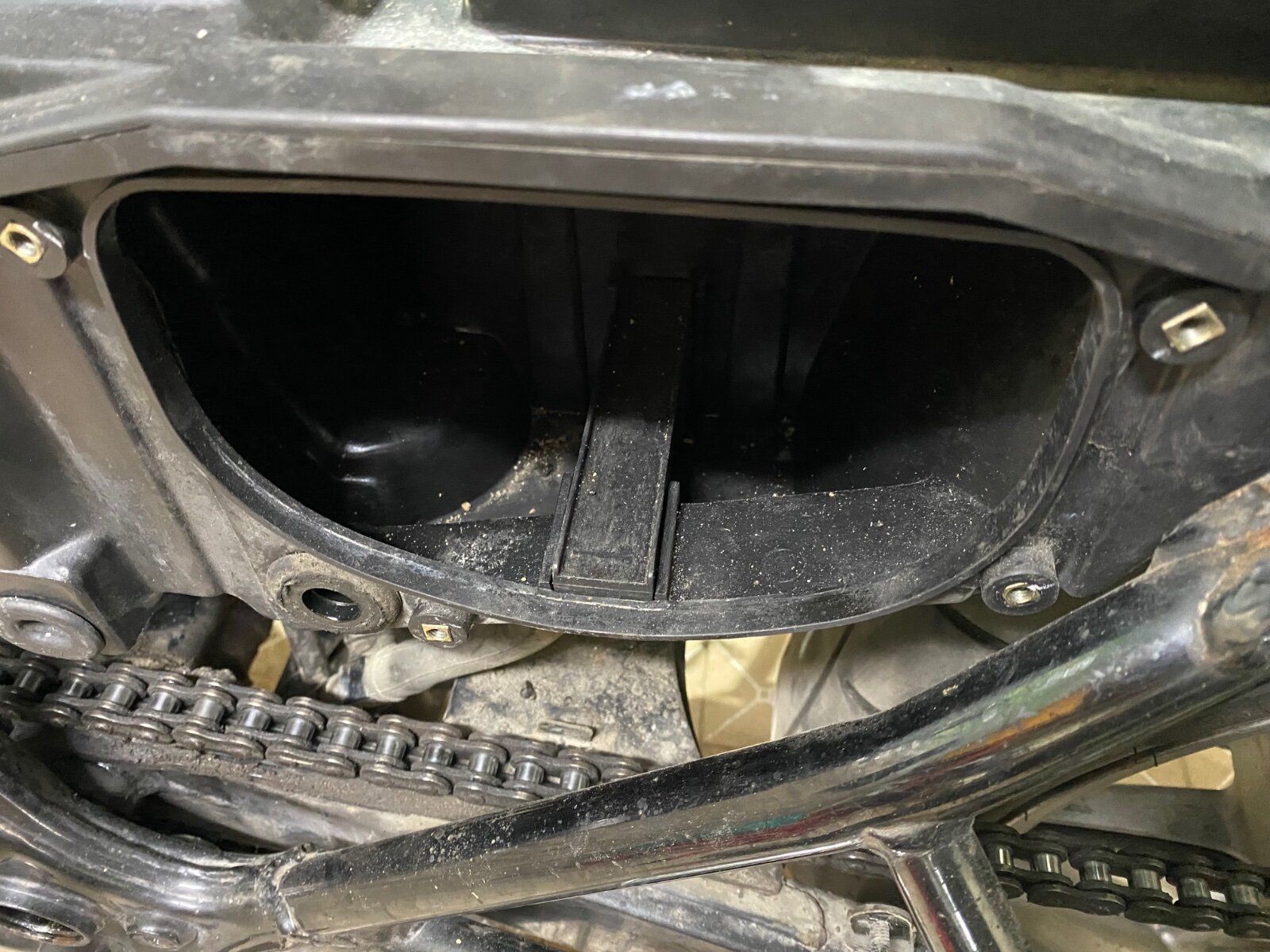

Ponyexpress 534 Napisano Octobar 29, 2025 Svrati ponekad, 179 postova Lokacija: Norsrb Motocikl: Tomoskaisar Prijavi odgovor kao problematičan Ulje bas i nije nesto sveze menjano kako je receno coveku,bas je prljavo! Citat Podeli ovaj odgovor sa prijateljima Link to post Share on other sites More sharing options...
Ponyexpress 534 Napisano Octobar 29, 2025 Svrati ponekad, 179 postova Lokacija: Norsrb Motocikl: Tomoskaisar Prijavi odgovor kao problematičan Takodje vazi i za filter vazduha,kao i za filter ulja,posto se vec pojavila korozija na samom kucistu filtera! Citat Podeli ovaj odgovor sa prijateljima Link to post Share on other sites More sharing options...

Ponyexpress 534 Napisano Octobar 30, 2025 Svrati ponekad, 179 postova Lokacija: Norsrb Motocikl: Tomoskaisar Prijavi odgovor kao problematičan Jest lagano,al sta cemo sa kompresijom,po govoru majstora radi on ok,ali kaze neide nikako,2 puta mi skrenuo paznju,otvoren na full power 70+ ks trebalo bi da bas bas potegne! Citat Podeli ovaj odgovor sa prijateljima Link to post Share on other sites More sharing options...

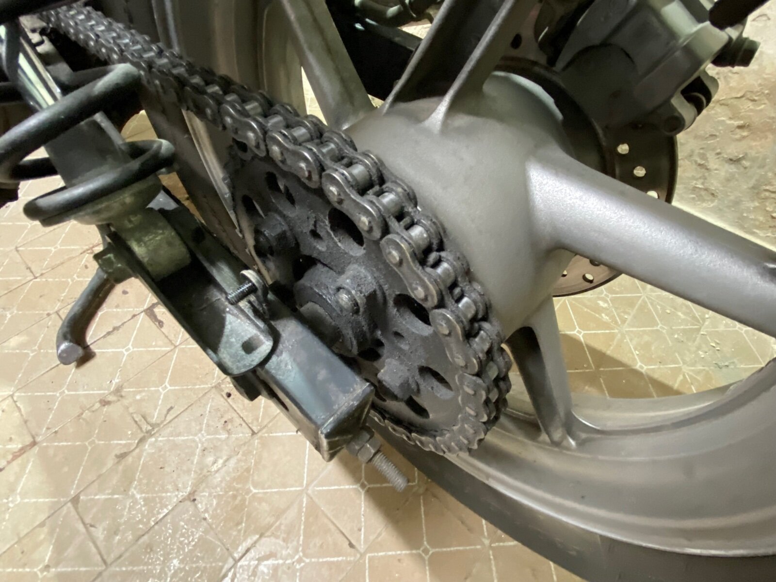

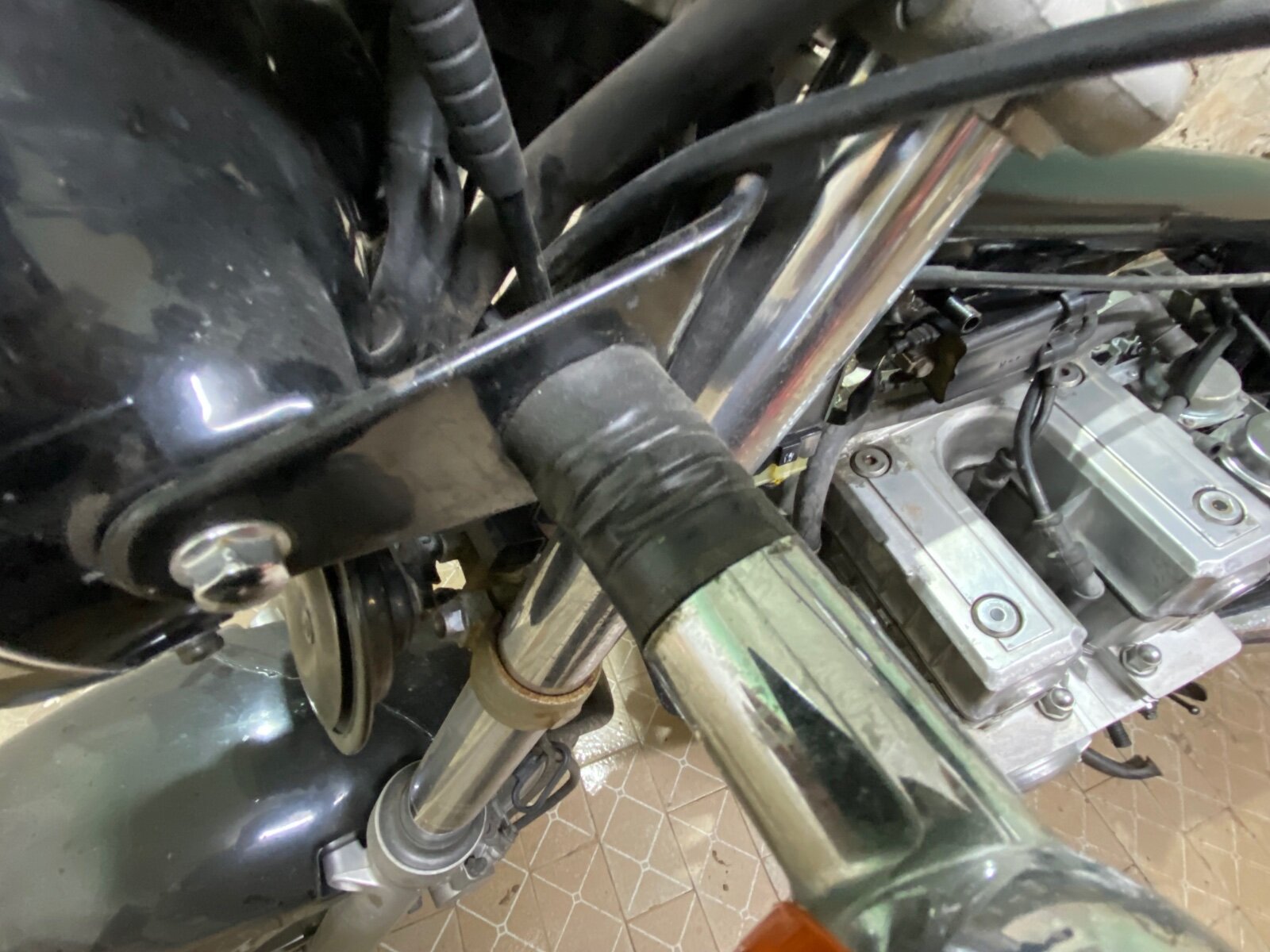

Ponyexpress 534 Napisano Octobar 30, 2025 Svrati ponekad, 179 postova Lokacija: Norsrb Motocikl: Tomoskaisar Prijavi odgovor kao problematičan Konkretno sledece mi receno: -kompresija 6.5bar na drugom cil -cuje se nesto u agregatu sa i bez povucenim kvacilom -neide nikako -lanac i lancanici -kvacilo ne odvaja kako teba -korman glavi u sredini vise onako nadesno 1 Citat Podeli ovaj odgovor sa prijateljima Link to post Share on other sites More sharing options...
