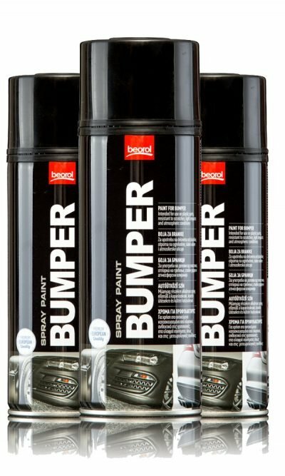

bajker71 15703 Napisano Septembar 29, 2025 Drug član, 1892 postova Lokacija: Beograd Motocikl: Suzuki Bandit 600 Prijavi odgovor kao problematičan Kupiš "bumper" sprej i išpricaš ga sam. Citat Podeli ovaj odgovor sa prijateljima Link to post Share on other sites More sharing options...
vidza84 18 Napisano Septembar 29, 2025 U prolazu, 45 postova Lokacija: Pirot Motocikl: Yamaha TDM 850 Prijavi odgovor kao problematičan pre 10 minuta, bajker71 je napisao: Kupiš "bumper" sprej i išpricaš ga sam. Ovo? Jel obavezno smirglanje i podloga ili moze da ide direktno? Citat Podeli ovaj odgovor sa prijateljima Link to post Share on other sites More sharing options...
stari roker 4852 Napisano Septembar 29, 2025 motoras, 2619 postova Lokacija: PECINCI Motocikl: BMW '73. zderac kilometara // TOMOS APN 4/deva //Gpz900r Ninja // VULCAN VN1500 Prijavi odgovor kao problematičan Ja sam farbao direktno. Samo ovlas smirglom i ako ima nekih ostecenja da izravnas koliko moze. Nikakva podloga. Evo drzi vec 3-4 godine. Farbao sam retrovizore,nosace migavaca,zadnji blatobran... 1 2 Citat Podeli ovaj odgovor sa prijateljima Link to post Share on other sites More sharing options...
vidza84 18 Napisano Septembar 29, 2025 U prolazu, 45 postova Lokacija: Pirot Motocikl: Yamaha TDM 850 Prijavi odgovor kao problematičan Super, ovo cu da probam onda. Hvala. Citat Podeli ovaj odgovor sa prijateljima Link to post Share on other sites More sharing options...

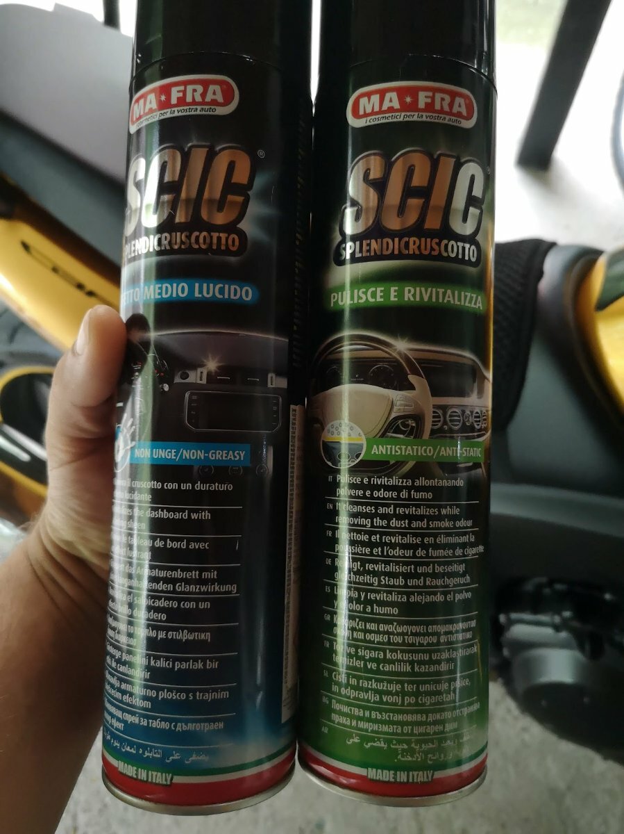

bajker71 15703 Napisano Septembar 29, 2025 Drug član, 1892 postova Lokacija: Beograd Motocikl: Suzuki Bandit 600 Prijavi odgovor kao problematičan Jbg ima u Maxi-ju da se kupi onaj zeleni... Ne mogu imena da se setim ali svaki će mu vratiti, umesto sive, crnu boju i sjaj. Sve je to na bazi silikona. Citat Podeli ovaj odgovor sa prijateljima Link to post Share on other sites More sharing options...
N.F.S. 26206 Napisano Septembar 29, 2025 Integrisan, 10661 postova Lokacija: Kragujevac Motocikl: ---Honda--- Prijavi odgovor kao problematičan ... iz Maxi-a plavi i zeleni, narandzasti ne (MaFra vrh ) P.S. Njima moze i po agregatu slobodno, trosim bar bocu nedeljno Citat Podeli ovaj odgovor sa prijateljima Link to post Share on other sites More sharing options...
vidza84 18 Napisano Septembar 29, 2025 U prolazu, 45 postova Lokacija: Pirot Motocikl: Yamaha TDM 850 Prijavi odgovor kao problematičan Mozda je sprej manja obaveza pa nije lose da se proba prvo to. Hvala Citat Podeli ovaj odgovor sa prijateljima Link to post Share on other sites More sharing options...
N.F.S. 26206 Napisano Septembar 29, 2025 Integrisan, 10661 postova Lokacija: Kragujevac Motocikl: ---Honda--- Prijavi odgovor kao problematičan Posle sprejeva zaboravi na farbanje.... 1 Citat Podeli ovaj odgovor sa prijateljima Link to post Share on other sites More sharing options...
bajker71 15703 Napisano Septembar 29, 2025 Drug član, 1892 postova Lokacija: Beograd Motocikl: Suzuki Bandit 600 Prijavi odgovor kao problematičan Neće boja da uhvati. 1 Citat Podeli ovaj odgovor sa prijateljima Link to post Share on other sites More sharing options...
N.F.S. 26206 Napisano Septembar 29, 2025 Integrisan, 10661 postova Lokacija: Kragujevac Motocikl: ---Honda--- Prijavi odgovor kao problematičan Da ne ostanes zbunjen Udje u pore plastike, baaaaaas je muka pripremiti kasnije za farbanje, ne "hvata" se ni plastik prajmer. Mora anti silikon prvo pa ni on ne ocisti kako valja, boja se ne drzi posle kokpit sprejeva, tj moze ali je priprema komplikovana. Citat Podeli ovaj odgovor sa prijateljima Link to post Share on other sites More sharing options...
