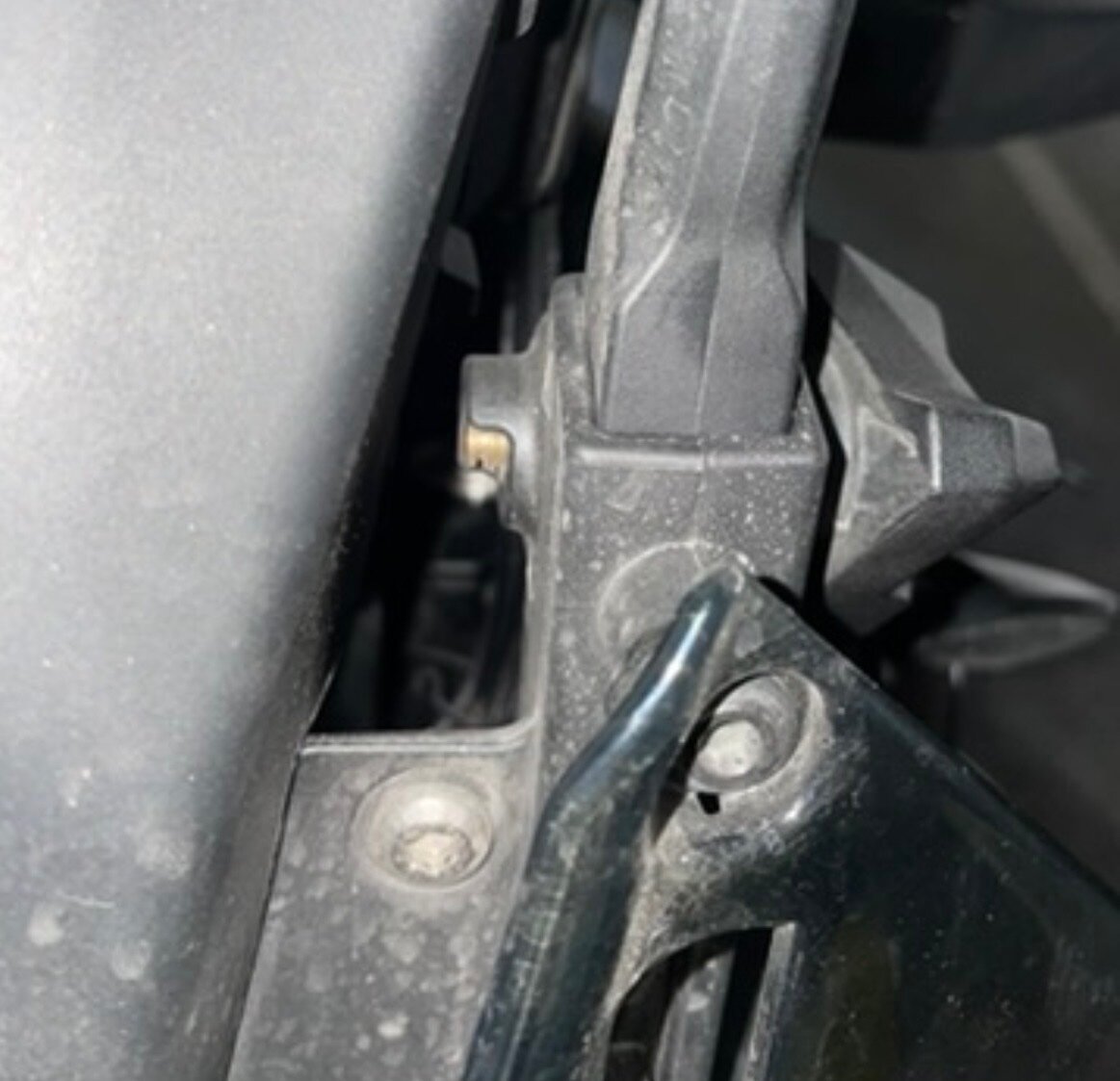

bily 93 Napisano Avgust 26 (promenjeno) Svrati ponekad, 141 postova Lokacija: Belgrade Motocikl: Mt800Explore Prijavi odgovor kao problematičan Ima li neko ideju kako da odvijem ovaj sraf sto steze nosac vizira za gore dole.Vrti se u mestu Promenio Avgust 26 član bily Citat Podeli ovaj odgovor sa prijateljima Link to post Share on other sites More sharing options...
