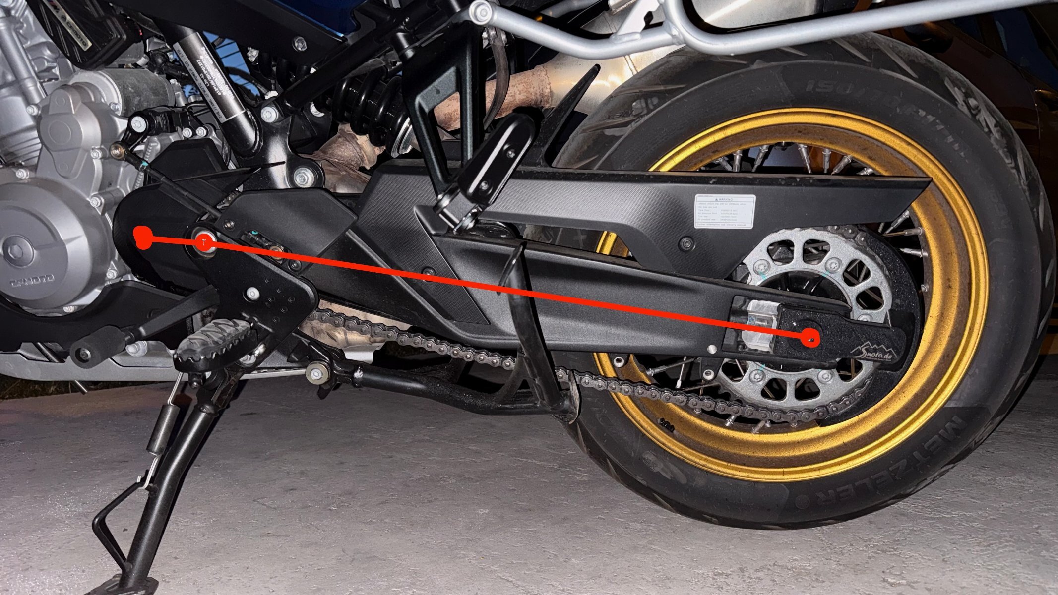

A sto se lanca tice, aj sad malo ja da filozofiram, mehanika i fizika mi dobro idu, bar ja tako mislim.
Kada su centar prednjeg lancanika, osovina zadnje viljuske i centar zadnjeg lancanika tj tocka u istoj ravni tada je lanac najzategnutiji tj tada je udaljenost centra prednjeg i zadnjeg lancanika najveca.IMG_3754.thumb.jpeg.7e97f2e839b801a45a8bcb4286b1ecef.jpeg
Kao sto se vidi na slici, kada je motor bez opterecenja na copavoj viljuska je savijena na dole tj sve tri tacke nisu u ravni.
Zelite da budete 100% sigurni da lanac nije pretegnut ili labav? Opteretite motor da se zadnji amortizer sabije toliko da se sve tri tacke nadju u ravni i proverite da nije lanac zategnut kao struna, mora da radi bar 5mm gore dole.
Ako ne zelite tako da se zajebavate evo fabrickog uputstva za 800MT gde su u fabrici verovatno izracunali sve to.
Cf 800MT.pdf Cf 800MT1.pdf

Gledao sam fabricka upustva ali me uvek buni.Kod svih predhodnih sam uspevao da izmerim rastojanje gornje i donje zone.Stvar je u tome da sam cesto u pretovaru,sa suvozacem i 3 kofera.Sada sam uhvatio meru da lancem taman taknem gumu iznad i to je to.Labavo ali ne previse.Gledacu na zameni da stavim 525 lanac i lancanike ako nadjem a ako ne mora neki jaci.Ima li uopste 520 zvx
  • Drug član, 2408 postova
  • Lokacija: Beograd-Borča
  • Motocikl: CFmoto 800MT
Ima 520 ZVMX.
Sto se tice 525 lanca on je malo siri, a sa gornje strane gde nama ide lanac svi motori imaju klizac, kod nas je cela “kadica” kroz koju ide lanac, proveri prvo sirinu tekadice” i lanca 525, da ne zaglavljuje posle
