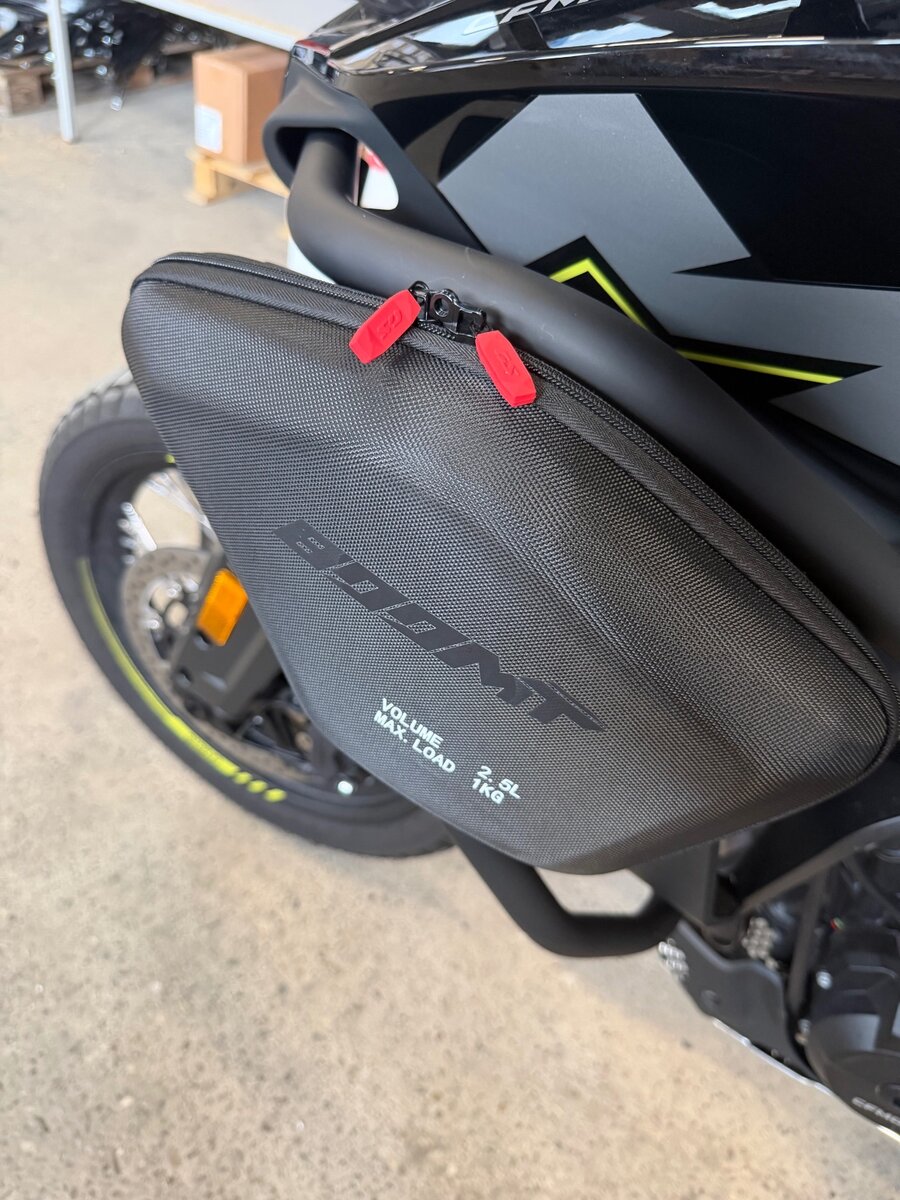

b00zda 23 Napisano Jul 27 U prolazu, 20 postova Lokacija: Novi Sad Motocikl: CFMOTO 800MT Explore Prijavi odgovor kao problematičan Стигле недавно и торбице са Темуа, нисам ни знао да су водоотпорне, тестиране јуче у перионици 1 2 Citat Podeli ovaj odgovor sa prijateljima Link to post Share on other sites More sharing options...
Sharky - Alex 8501 Napisano Jul 27 (promenjeno) Drug član, 2408 postova Lokacija: Beograd-Borča Motocikl: CFmoto 800MT Prijavi odgovor kao problematičan Kad smo vec kod tih torbica , zna li neko cemu sluzi ona navlaka ili sta je vec sto se dobije uz torbice? Promenio Jul 27 član Sharky - Alex Citat Podeli ovaj odgovor sa prijateljima Link to post Share on other sites More sharing options...
Alekre 18265 Napisano Jul 27 Integrisan, 8873 postova Lokacija: Smederevo Motocikl: TDM 900 Prijavi odgovor kao problematičan Verovatno za kišu jer te torbice nisu nepropusne. Ja sam dobio navlaku uz tank torbu. Citat Podeli ovaj odgovor sa prijateljima Link to post Share on other sites More sharing options...
Marko86nf 80 Napisano Jul 28 Svrati ponekad, 113 postova Lokacija: Beograd Motocikl: CFmoto 800MT Explore Prijavi odgovor kao problematičan Nisu nelropusne, pisalo na pakovamju meni... i lako otpafaju. Stavio sam neki mini alat, otpala mi u vožnji... ali bolje da pukne na njoj nosac, nego na plastici sa maglenke Citat Podeli ovaj odgovor sa prijateljima Link to post Share on other sites More sharing options...

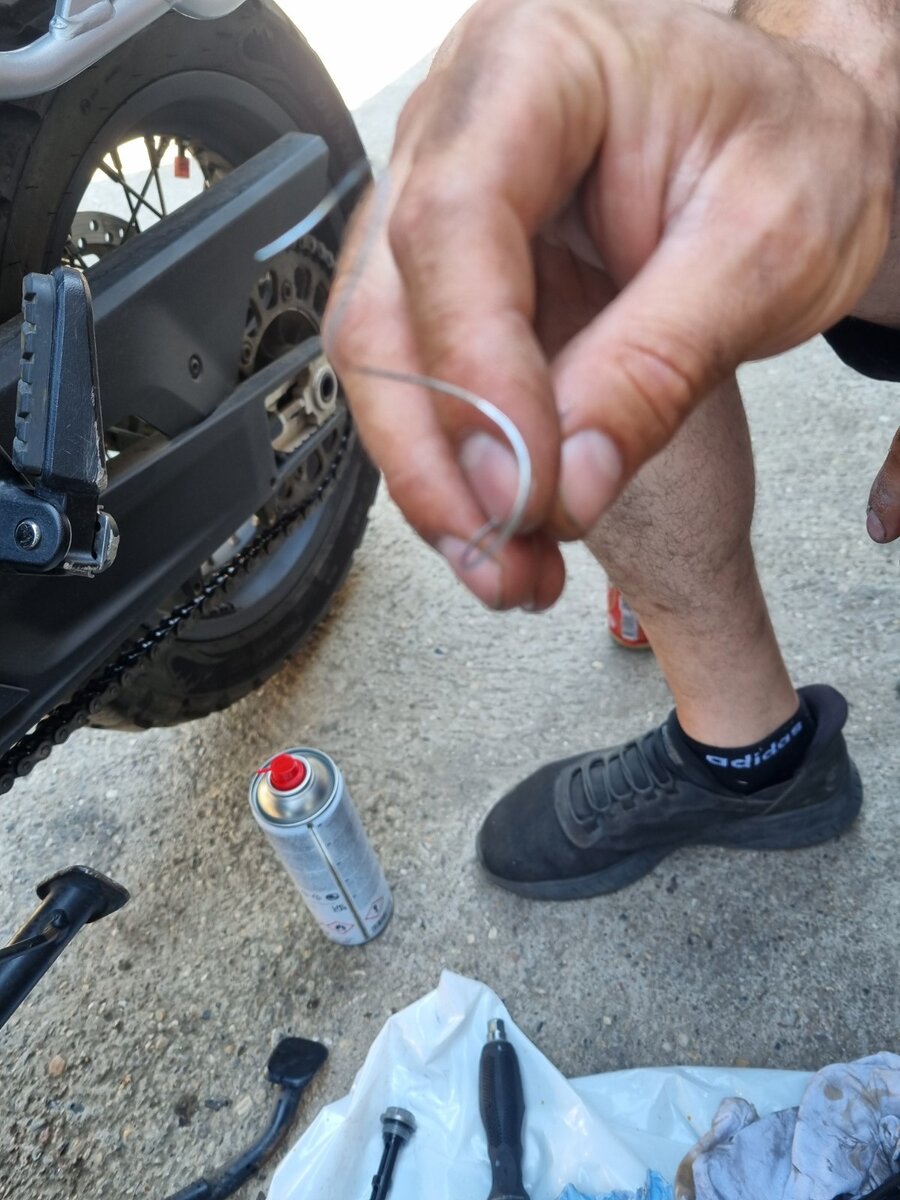

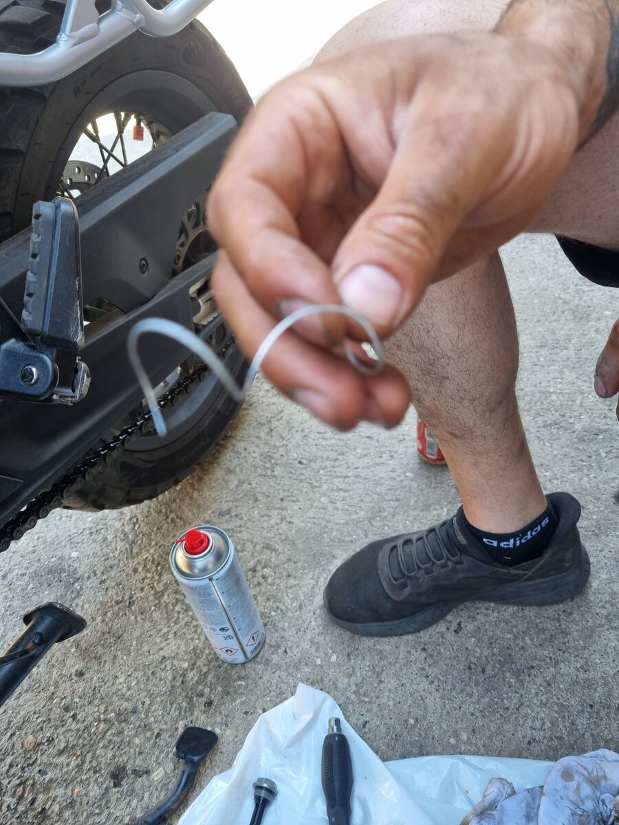

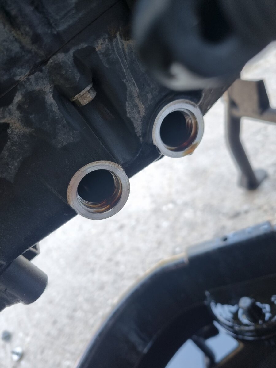

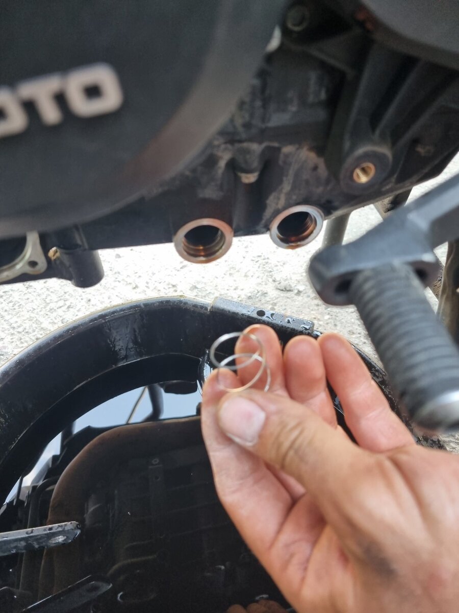

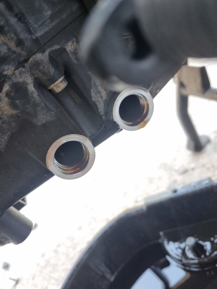

Jaki333 29 Napisano Avgust 5 U prolazu, 47 postova Lokacija: Bgd Motocikl: Suzuki Gs500 Prijavi odgovor kao problematičan Hajd' kad već pričamo o ovlašćenim servisima da podelim i ja iskustvo. Mislim da je uopšte bespotrebno govoriti o "kvalitetu" rada ovlašćenog servisa u Vrčinu. Ja sam moj CF kupio od burazera koji je radio servis u pomenutom servisu, primer je da su prošle godine u oktobru radili servis na motoru nakon čega je orijavljeno da curi ulje. Njihov odgovor je bio u fazonu ma opušteno to od lanca kaplje... niđe veze. Ja odem tamo pre dva meseca i kažem im da ne želim da mi oni rsde servis jer curi ulje poprilično nakon njihovog rada, a reklamaciju na rad su odjebali gde on kao proverava u kompu i kaže da reklamacija nije ni postojala... itd. Kupio sam sam delove za servis od njih, uz filter ulja se ne dobijs O-ring nego se kuouje odvojeno, a ni oni ga ne menjaju na redovnom servisu (to mi je lično šef mehaničara rekao). Uglavnom kad sam uzeo da radim servis video sam da je neki imbecil iskidao navoje na šrafu za isouštsnje ulja... tako da mislim da je svaki dalji komentar na Vrčin suvišan i bespotreban, moj motor više neće pipnuti... izbaciću i slike da ne bude da je samo priča. 3 Citat Podeli ovaj odgovor sa prijateljima Link to post Share on other sites More sharing options...
Sharky - Alex 8501 Napisano Avgust 5 Drug član, 2408 postova Lokacija: Beograd-Borča Motocikl: CFmoto 800MT Prijavi odgovor kao problematičan Pisao sam vec, isto mi slinavio na poklopcu filtera posle servisa, zamenio sam kumicu poklopca i sve ok Citat Podeli ovaj odgovor sa prijateljima Link to post Share on other sites More sharing options...
Marko86nf 80 Napisano Avgust 5 Svrati ponekad, 113 postova Lokacija: Beograd Motocikl: CFmoto 800MT Explore Prijavi odgovor kao problematičan Pre 2 sati, Jaki333 je napisao: Hajd' kad već pričamo o ovlašćenim servisima da podelim i ja iskustvo. Mislim da je uopšte bespotrebno govoriti o "kvalitetu" rada ovlašćenog servisa u Vrčinu. Ja sam moj CF kupio od burazera koji je radio servis u pomenutom servisu, primer je da su prošle godine u oktobru radili servis na motoru nakon čega je orijavljeno da curi ulje. Njihov odgovor je bio u fazonu ma opušteno to od lanca kaplje... niđe veze. Ja odem tamo pre dva meseca i kažem im da ne želim da mi oni rsde servis jer curi ulje poprilično nakon njihovog rada, a reklamaciju na rad su odjebali gde on kao proverava u kompu i kaže da reklamacija nije ni postojala... itd. Kupio sam sam delove za servis od njih, uz filter ulja se ne dobijs O-ring nego se kuouje odvojeno, a ni oni ga ne menjaju na redovnom servisu (to mi je lično šef mehaničara rekao). Uglavnom kad sam uzeo da radim servis video sam da je neki imbecil iskidao navoje na šrafu za isouštsnje ulja... tako da mislim da je svaki dalji komentar na Vrčin suvišan i bespotreban, moj motor više neće pipnuti... izbaciću i slike da ne bude da je samo priča. Au... ovo treba poslati kinezima da vidi ko im je ovlasceni i kako rade... idi kod Fiće, on je isto ovlasceni, pa se sa njim posavetuj, dečko je predobar lik. Mada mislim da su oni na kolektivnom sad 1 Citat Podeli ovaj odgovor sa prijateljima Link to post Share on other sites More sharing options...
