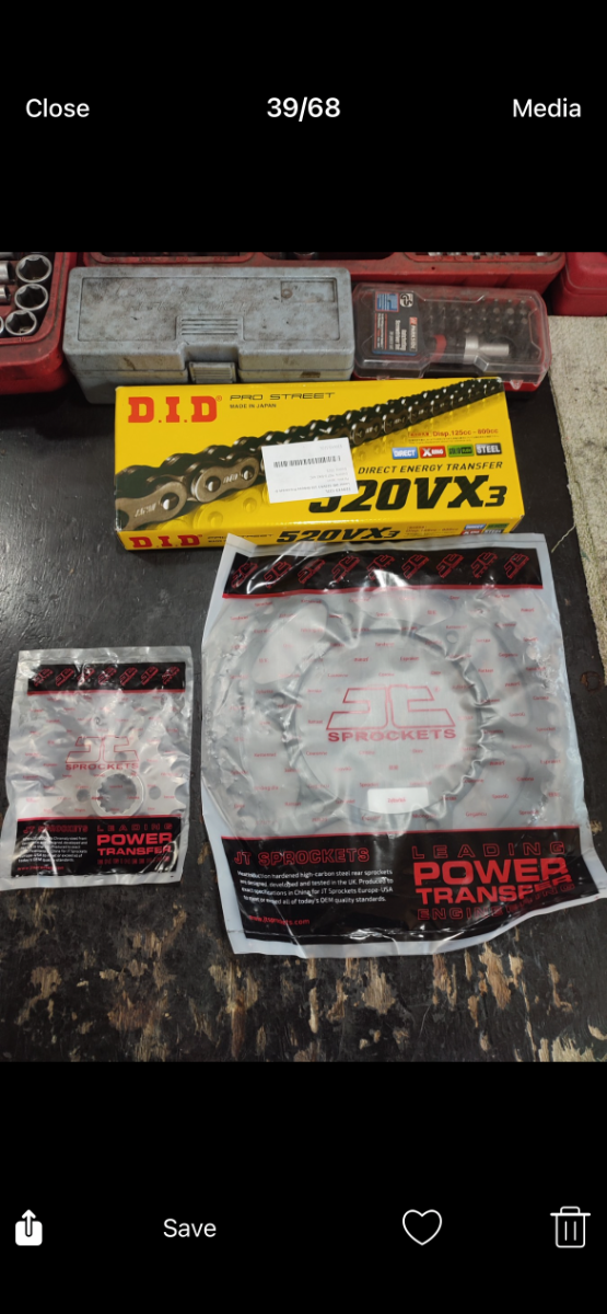

bily 93 Napisano Jun 29 Svrati ponekad, 141 postova Lokacija: Belgrade Motocikl: Mt800Explore Prijavi odgovor kao problematičan Ja sam ovim kompletom zamenio postojeci Citat Podeli ovaj odgovor sa prijateljima Link to post Share on other sites More sharing options...
dl minak 233 Napisano Jun 29 Svrati ponekad, 380 postova Lokacija: Aleksandrovac Motocikl: cf 800 explorer Prijavi odgovor kao problematičan Da ,ima 122 linka tj karike.Oznake 520 i 525 se ne odnose na jacinu vec dimenzije.Did ima dosta vrsta lanaca,i cudi me da su kod nas stavili taj neki bese VM lanac:dostojna zamena je vx3 koji je kolega stavio i koji sam nosio na stromu 650.Posto sam cesto u pretovaru ja cu ipak staviti ZVM-X.Dizajniran za ove adventure od preko 1000 kubika,jaci je ali i kosta oko 5000 din vise od vx3. 1 1 Citat Podeli ovaj odgovor sa prijateljima Link to post Share on other sites More sharing options...

Sharky - Alex 8501 Napisano Jun 29 Drug član, 2408 postova Lokacija: Beograd-Borča Motocikl: CFmoto 800MT Prijavi odgovor kao problematičan @bily kako se cuje prednji lancanik bez gume? Cini mi se da fabricki ima gumu @Lesa Arso ne ctas uputstvo, lepo pise da se sipa do te sipke Ja sam mahinalno u pocetku nabijao pistolj u rezervoar pa mi kad krenem sa pumpe pokazivao da je prazan, nabijao sam plovak dole, pa od truckanja se odglavi. 1 Citat Podeli ovaj odgovor sa prijateljima Link to post Share on other sites More sharing options...
nuk 1028 Napisano Jun 29 Drug član, 900 postova Lokacija: NS Motocikl: Voge SR3, Aprilia Scarabeo 125, Voge DS625X Prijavi odgovor kao problematičan Guma služi da ublaži vibracije, ne bi trebalo da utiče na zvuk 1 Citat Podeli ovaj odgovor sa prijateljima Link to post Share on other sites More sharing options...
Alekre 18276 Napisano Jun 29 Integrisan, 8873 postova Lokacija: Smederevo Motocikl: TDM 900 Prijavi odgovor kao problematičan Da. Oseti se. Citat Podeli ovaj odgovor sa prijateljima Link to post Share on other sites More sharing options...

bily 93 Napisano Jun 30 Svrati ponekad, 141 postova Lokacija: Belgrade Motocikl: Mt800Explore Prijavi odgovor kao problematičan @Sharky - Alex Nisam ni obracao paznju na zvuk,ne primecujem da se ista cuje drugacije u odnosu na org 1 Citat Podeli ovaj odgovor sa prijateljima Link to post Share on other sites More sharing options...
