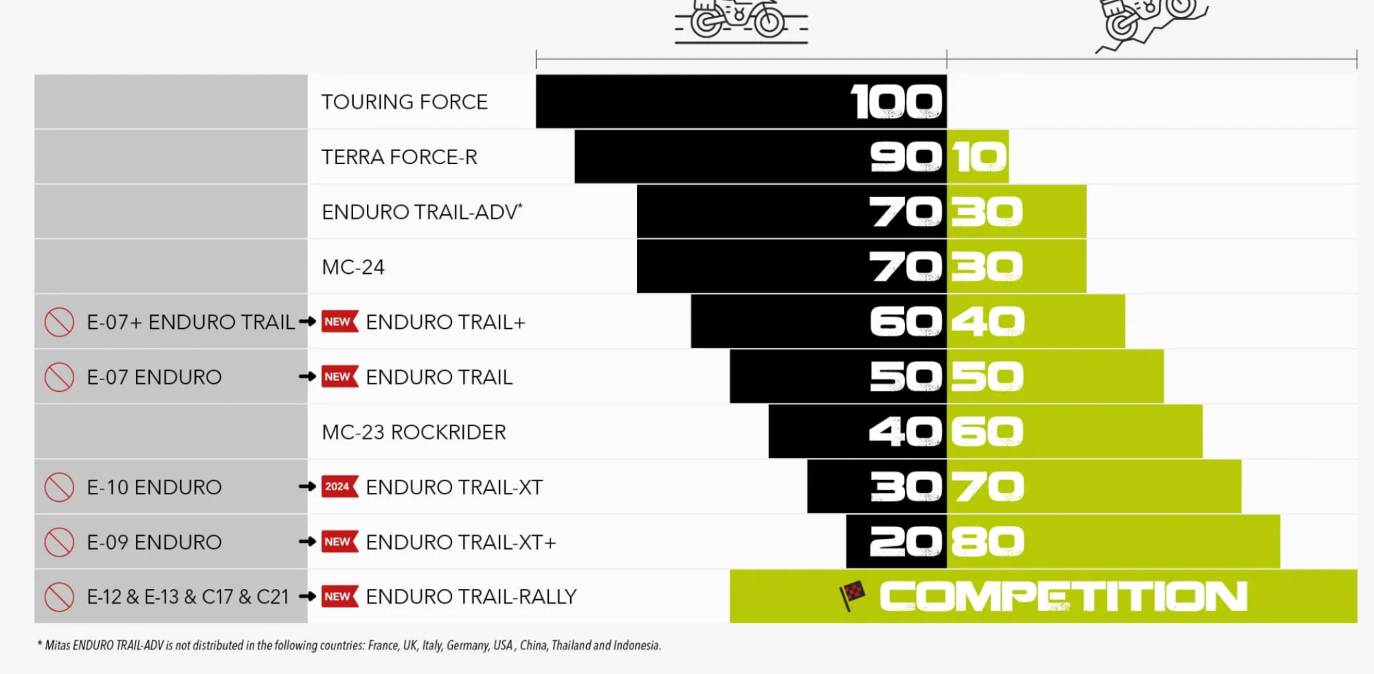

vava 641 Napisano Octobar 28, 2025 Zainteresovan, 546 postova Lokacija: beograd mirijevo Motocikl: 950adv 450exc Prijavi odgovor kao problematičan Jeli Mitas enduro trail+ i Mitas e07+ ista guma ili su nesto promenili? Vidim da je ista sara, a ako je ista guma onda ne vredi je uporedit sa tkc 80, nebo i zemlja je razlika. Citat Podeli ovaj odgovor sa prijateljima Link to post Share on other sites More sharing options...
Gliga 7137 Napisano Octobar 28, 2025 Advanced Member, 2440 postova Lokacija: Novi Sad Motocikl: KLE 500/Aprilia Tuareg 660 Prijavi odgovor kao problematičan Ja ove nove Mitasove oznake nikako da pohvatam. Sve su "enduro trail", a onda dolaze plusevi, XT-ovi i koješta Citat Podeli ovaj odgovor sa prijateljima Link to post Share on other sites More sharing options...
lemy 1477 Napisano Octobar 29, 2025 Drug član, 1269 postova Lokacija: Novi Sad-Sabac Motocikl: Suzuki DR-Z400, KTM 790 adventure Prijavi odgovor kao problematičan Evo ga ove njihove oznake, jeste komlikovano , pored ovih oznaka imaju često i Dakar verzije, kao čvršće i duže traju. Po meni, na TETu ništa spod XT+ nema šta da traži ako su u pitanju duže vožnje. Po suvom ide i 50:50 guma, ali kada padne kiša, prednju ne možeš da uhvatiš ceo dan :). Ko vozi višednevne ture, posebno daleko od kuće skoro sigurno će uhvatiti neku kišu, blato... 1 2 Citat Podeli ovaj odgovor sa prijateljima Link to post Share on other sites More sharing options...
