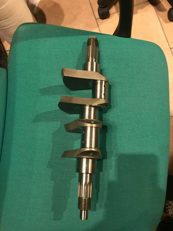

Desmo 3534 Napisano Septembar 11, 2025 Drug član, 1489 postova Lokacija: Caltavuturo Motocikl: Air cooled flat six Prijavi odgovor kao problematičan 5 hours ago, rastkojokic said: I sve to (90%) ide u kantu za 2027. Ne, zato sto paket moze da istrpi vise od linijskog (kraca radilica, manje lezajeva, *nema balansera, lakse se vrti) *Ovo ne mogu da tvrdim jer verovatno nije klasican V4 sa 180 ili 360 radilicom nego je "big bang" te bi zbog toga morao da ima neke balansere. 1 Citat Podeli ovaj odgovor sa prijateljima Link to post Share on other sites More sharing options...

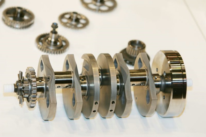

Desmo 3534 Napisano Septembar 11, 2025 (promenjeno) Drug član, 1489 postova Lokacija: Caltavuturo Motocikl: Air cooled flat six Prijavi odgovor kao problematičan Mislim da je i danas ovako kod svih: 800 su imale drugaciji zvuk, verovatno je interval paljena bio slican civilnim RC213vs i Desmosediciju RR. RC213vs ima radilicu identicnu kao RC30 i 45, (360 sa dva kolena) dok je na Dukatiju slicna, sem sto su leva i desna strana smaknute 70 stepeni. DD16: RC213VS: RC211v V5 gde je peti cilindar sluzio kao blanaser jer ugao izmedju cilindara nije bio 90 stepeni, koliko se secam oko 75 stepeni. Cetri klipnjace sa svake strane razmak 360 stepeni, i peti tacno u sredini: Promenio Septembar 11, 2025 član Desmo 2 1 Citat Podeli ovaj odgovor sa prijateljima Link to post Share on other sites More sharing options...

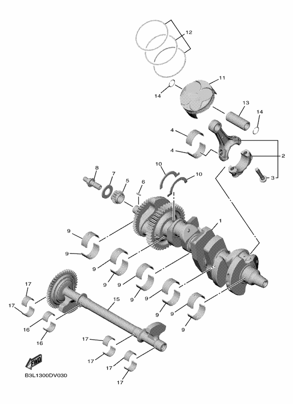

Desmo 3534 Napisano Septembar 11, 2025 (promenjeno) Drug član, 1489 postova Lokacija: Caltavuturo Motocikl: Air cooled flat six Prijavi odgovor kao problematičan Balancer shaft na civilnoj R1: 5 main bearinga + 4 na balanseru =9. U poredjenju sa V4, sest komada vise. Promenio Septembar 11, 2025 član Desmo 2 1 Citat Podeli ovaj odgovor sa prijateljima Link to post Share on other sites More sharing options...
