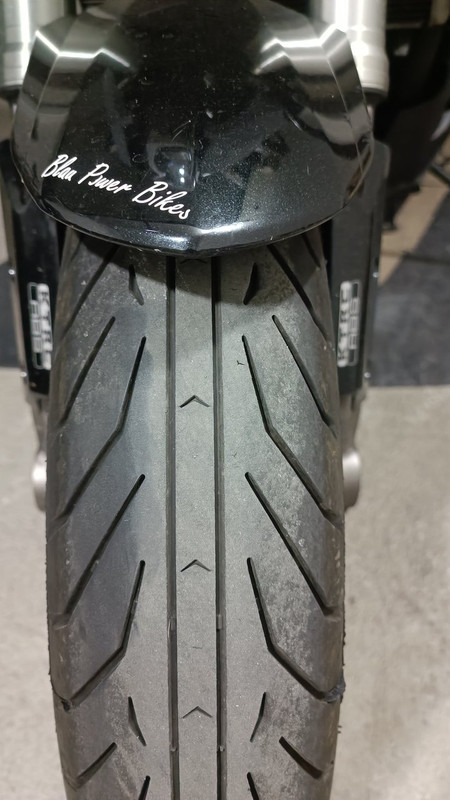

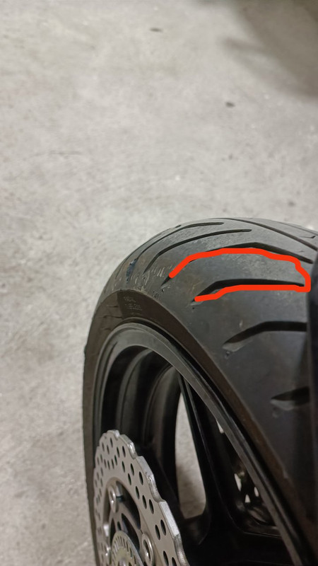

DraganNS 10526 Napisano Jul 22, 2024 (promenjeno) Drug član, 2048 postova Lokacija: Novi Sad Motocikl: Kawasaki Versys 1000 Grand Tourer, Kawasaki Versys 1000 SE GT Prijavi odgovor kao problematičan Pre nešto više od dve godine stavio sam par novih Pirelli Angel GTII guma... Prošle godine, vozeći autoputem, dok sam prolazio pored nekog dugačkog betonskog, potpornog zida zbog refleksije zvuka učini mi se da čujem neki drugačiji zvuk motora. Da skratim, tokom narednih godinu dana ovaj zvuk se pojačao i sada čuje prilično jasno. Ne znajući pravi uzrok, počeo sam da sumnjam na ležaj prednjeg točka. Kada sam, nedavno, odvezao motor na godišnji servis kod Ranka u Zrenjanin skrenuo sam mu pažnju na problem. Ranko je proverio ležajeve i konstatovao da su u redu, i da je u pitanju guma. Kasnije, kada sam pregledao gume vidim da je došlo do blage deformacije na gazećem sloju, u smislu da susedni "segmenti" nisu u ravni nego su neki "stariji". Ne vidi se golim okom ali kad se povuče oseti se pod prstima. Na ove segmente šare mislim: Da li je još neko imao ovakva iskustva? guma je prešla oko 13 hiljada a počela je da se tiho čuje već na 6-7 hiljada. Imam utisak da mogu da vozim bez bojazni do kraja sezone jer guma nije potrošena ni 50 % po markerima: Promenio Jul 22, 2024 član DraganNS 1 Citat Podeli ovaj odgovor sa prijateljima Link to post Share on other sites More sharing options...
Žaksi 10105 Napisano Jul 22, 2024 Ne silazi, 2490 postova Lokacija: Jagodina Motocikl: Suzuki Bandit 650SAL0 Prijavi odgovor kao problematičan Ja imam Angel ST,ovo što si pomenuo za segmente sam primetio na prednjoj gumi.Ali nekog zvuka nemam,tiho je sve.....jedino ako nisam ogluveo.Mada....nema čudnih zvukova....ima samo isuviše tihih auspuha,pa se sve čuje.Turi nekog otvorenog Akrapa...i samo pesma. Citat Podeli ovaj odgovor sa prijateljima Link to post Share on other sites More sharing options...
DraganNS 10526 Napisano Jul 22, 2024 (promenjeno) Drug član, 2048 postova Lokacija: Novi Sad Motocikl: Kawasaki Versys 1000 Grand Tourer, Kawasaki Versys 1000 SE GT Prijavi odgovor kao problematičan Haha, imam Akrapa ali nije mnogo bučan. Isprva, nisam ni ja čuo jasno ali se u poslednje vreme se postalo izraženije. Iznerviralo me je što je, ipak, u pitanju premium guma. U principu, vodim računa o pritisku, uglavnom sam na motoru, fluidno vozim, nije mi jasno... Promenio Jul 22, 2024 član DraganNS Citat Podeli ovaj odgovor sa prijateljima Link to post Share on other sites More sharing options...
bajker71 17789 Napisano Jul 22, 2024 Drug član, 2013 postova Lokacija: Beograd Motocikl: Suzuki Bandit 600 Prijavi odgovor kao problematičan Pre sat vremena, DraganNS je napisao: Da li je još neko imao ovakva iskustva? guma je prešla oko 13 hiljada a počela je da se tiho čuje već na 6-7 hiljada. Imam utisak da mogu da vozim bez bojazni do kraja sezone jer guma nije potrošena ni 50 % po markerima: Istu stvar na gumama sam primetio ove godine kod mene. Čudan zvuk nisam uočio ali jesam pojavu da susedni segmenti nisu sasvim u ravni. Isto sam prešao 13 - 14 hiljada km i sada su približno na 50%. Kod mene su Conti Road Attack 3... Mislim da nemaš razloga za brigu, uživaj. 1 Citat Podeli ovaj odgovor sa prijateljima Link to post Share on other sites More sharing options...
