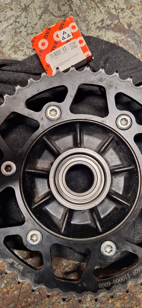

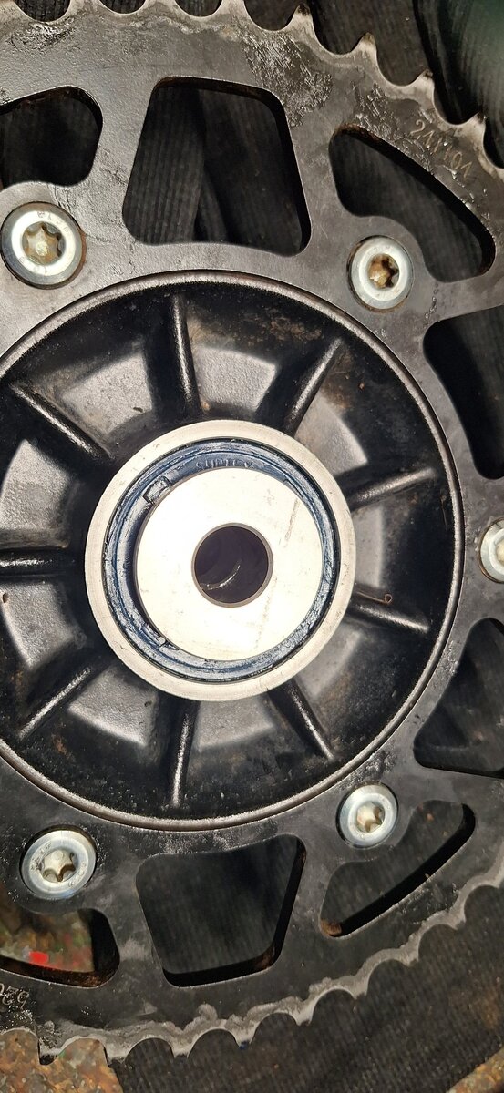

aca-pn 7286 Napisano Januar 3 Enduraš, 6692 postova Lokacija: Paracin Motocikl: 450MT Prijavi odgovor kao problematičan Evo, ja ubacio jedan ležaj i semering, sad je sve kako treba da bude i semering dihtuje kako treba pa nece biti problema sa ulaskom vode. 5 1 Citat Podeli ovaj odgovor sa prijateljima Link to post Share on other sites More sharing options...
Satelis 17774 Napisano Januar 4 Integrisan, 9765 postova Lokacija: Beograd - M.M.Lug Motocikl: Peugeot Satelis250 ...... Honda NC750XD Prijavi odgovor kao problematičan Treba imati na umu kod ovakve operacije da će sad postojeće opterećenje trpeti jedan ležaj. Primera radi....teg od 5kg nosiće se duže sa dve no sa jednom rukom, slično mu dodje. Ako se želi modifikovati, probao bi odraditi na drugačiji način. Kad se nadje odgovarajući semering, njegova debljina će diktorati za koliko će se kod strugara ukopati kućište ležaja ako i koliko ima prostora za manevar + distancer/bolcna se takodje mora skratiti za toliko. Niže sidju lezajevi, dobije se prostor za semering. Ili ne dirati ništa unutra vec po spoljnom rubu odraditi var pa obraditi na meru da to bude kućište za semering. Uz malo cimanja dobije se da bude sve kako treba, ne bi ga ostavio na jednom ležaju. Citat Podeli ovaj odgovor sa prijateljima Link to post Share on other sites More sharing options...
Rapax 198 Napisano Januar 4 Svrati ponekad, 116 postova Lokacija: Beograd Motocikl: 450CL-C, 450MT, 525DSX Prijavi odgovor kao problematičan Ajde da odgovorim umesto Ace Ti jesi u pravu generalno ali u njegovom slučaju nisi. Ako pogledaš njegov originalni post kad je sve skinuo, videćeš da drugi lager nije služio svrsi osim da bude neka vrsta odbojnika (ne znam zašto i kako). Buksna koja ulazi u lager na lančaniku (prema točku) nije dovoljno dugačka da prođe kroz oba lagera, tako da se osovina točka nije oslanjala na taj drugi lager, znači da nije služio svrsi, a semering nije ni imao. Veliki propust u fabrici. To tako nije smelo da izađe iz fabrike. Lančanik je projektovan za jedan lager, jedan zeger i jedan semering. Citat Podeli ovaj odgovor sa prijateljima Link to post Share on other sites More sharing options...
aca-pn 7286 Napisano Januar 5 Enduraš, 6692 postova Lokacija: Paracin Motocikl: 450MT Prijavi odgovor kao problematičan @Satelis razmišljao sam o tome, a onda se setio da su svi prošli motori koji su imali ovaj sistem lancanika imali jedan lager u lancaniku. Konkretno se sećam Africe Twin 750 kojoj sam takodje menjao lagere. Onda pogledao par klipova zamene i video recimo da i kod Africe twin 1100 ide jedan lager koji je kudikamo jači motor. Plus, kod velike većine 450mt fabricki ide baš jedan lager i semering. Za ukopavanje kućišta lagera da stanu dva lagera plus semering nema mesta, nema dovoljne dubine. Citat Podeli ovaj odgovor sa prijateljima Link to post Share on other sites More sharing options...
Satelis 17774 Napisano Januar 5 Integrisan, 9765 postova Lokacija: Beograd - M.M.Lug Motocikl: Peugeot Satelis250 ...... Honda NC750XD Prijavi odgovor kao problematičan Sad kontam šta se desava.... al su ga smislili, to je zaista propust fabrike. Da su pustili duži distancer, tad bi unutrašnji ležaj imao noseću ulogu. Videh slike sa prethodne strane, rešenje zaštite od vode je isto kao kod Beva odradjeno, metalni poklopac na čauri + tanko meso za kopanje. Zezancija jeste da se ispravi oem greška.....vršiće funkciju valjano Acin način. Citat Podeli ovaj odgovor sa prijateljima Link to post Share on other sites More sharing options...

Andrej_Hotstepper 9211 Napisano Januar 7 Ne silazi, 3714 postova Lokacija: NS Motocikl: Versys 1000 Kiklop aka Belka, Sym ST200 aka Robb Prijavi odgovor kao problematičan On 1/1/2026 at 6:57 PM, aca-pn said: Ovi lageri koji su suvi su novi skf koje sam kupio, lageri koji su bili u tocku su imali masti. Kako sam uspeo da saznam postoje dve varijante nosaca lancanika, sa rupom za lager 6205 od 52mm i rupom za lager 6006 od 55mm kao kod mene. Takodje se razlikuju distanceri, kod prve varijante bi trebalo da je spoljni precnik distancera 26mm, a kod druge varijante spoljni precnik je 30mm. Osovina verujem da je ista kod obe varijante, 17mm. E sad od čega zavisi kakav ce biti na kom motoru, nisam uspeo da saznam. ...hm.. Jedini logičan odgovor na ovo mi je da imaju više dobavljača istovremeno za iste delove. Citat Podeli ovaj odgovor sa prijateljima Link to post Share on other sites More sharing options...
Alekre 16601 Napisano Januar 7 Integrisan, 8451 postova Lokacija: Smederevo Motocikl: TDM 900 Prijavi odgovor kao problematičan Mogu da imaju varijantu 1 a kasnije u toku proizvodnje da izmisle varijantu 2. To se prati bukvalno u komad, to jest tačno se zna sa kojim brojem rama se varijanta završava a sa kojim počinje varijanta 2. Drugo objašnjenje bi bilo da imaju problem sa nekim dobavljačem pa moraju da naprave devijaciju. Odnosno alternativno rešenje do stabilizacije dobavljača. Čak i kod devijacije se tačno zna u komad koji su tačno brojevi rama pogođeni. Svaki se obeležava posebno. Šta je tačno u pitanju samo oni znaju. Inače te varijacije nisu retke. Kod nas renomirani proizvođač teretnih vozila ima izmene na nedeljnom nivou. Samo na struji a gde je ostalo... 1 Citat Podeli ovaj odgovor sa prijateljima Link to post Share on other sites More sharing options...
