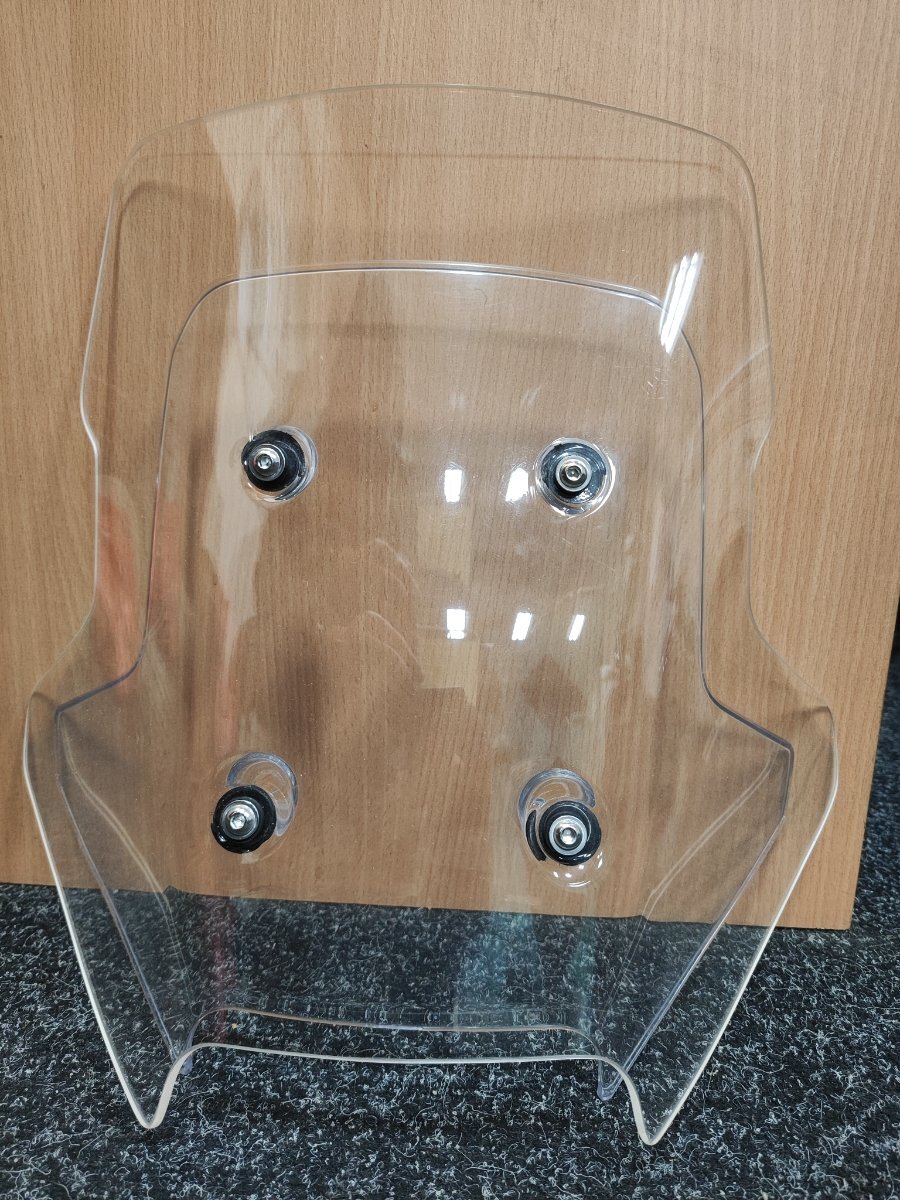

Takođe imam na prodaju ako nekoga zanima vizir kojeg sam radio kod Ivana, ako nekog interesuje, neka mi se javi porukom. Negde u temi je i slika 🙂
A što ga prodaješ? U smislu ne završava posao, stavljaš nešto drugo  ... ?

Završava posao dobro, barem meni. Ali imam 2, drugi je toniran i malo manji. Ovaj koji prodajem je proziran skroz, jači/deblji od fabričkog, bez ogrebotinice u stanju nov nov 🙂
Ovde je preko fabričkog, da se vidi razlika.

Stavi sliku kako stoji vizir na masini mozda ce to pomoci nekom da se oduci za njega, mislim da je to WRS Caponord kopija, kazu da je dobar za turing.

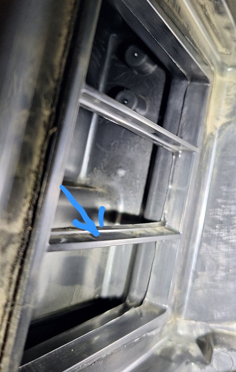

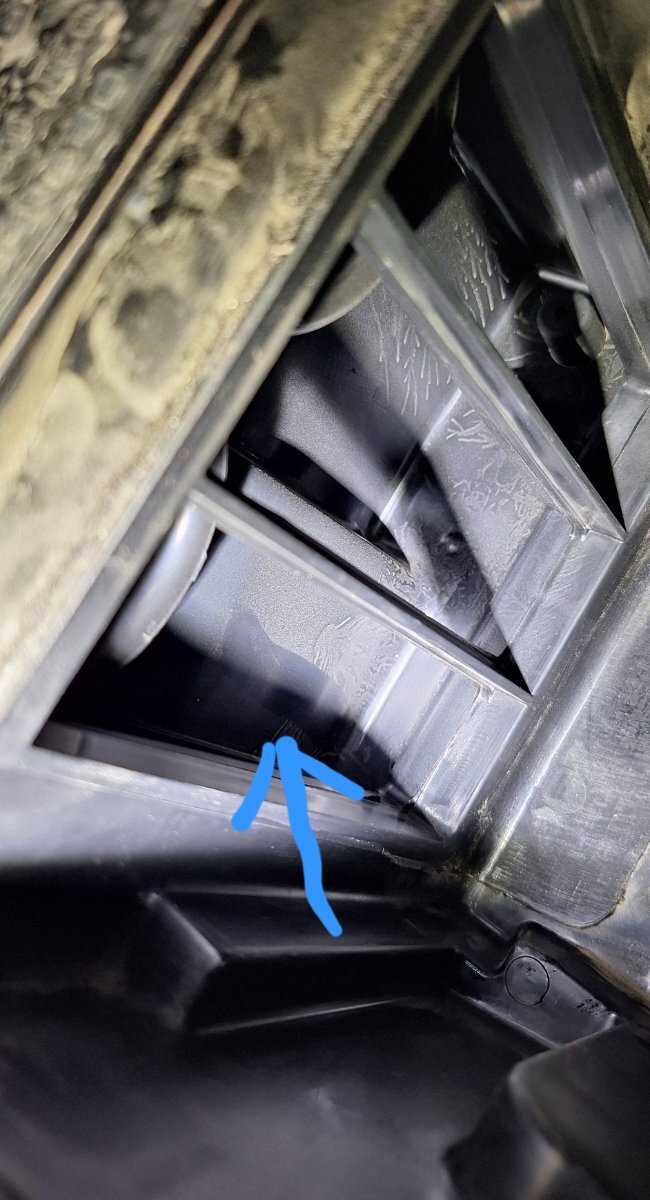

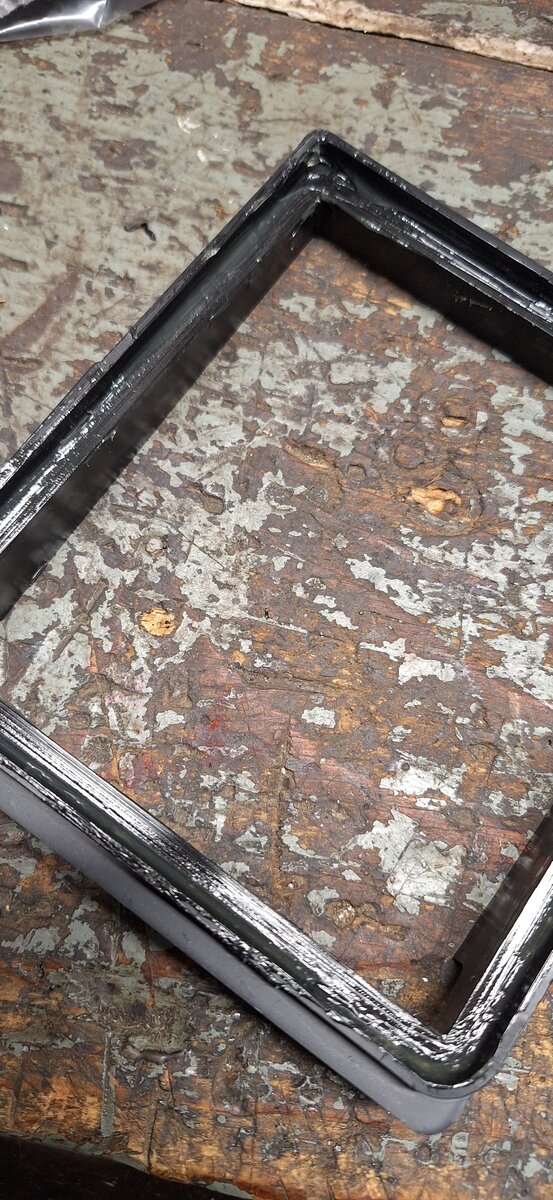

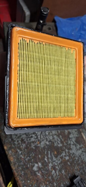

Otvorio da proverim filter vazduha, posto sam letos vozio dosta u grupama gde je bilo prašine i ono sto sam zatekao nije mi se svidelo - prašina prolazi iza filtera za vazduh.
20251226_091909.thumb.jpg.9ea1728870042bf8d26e4debb8935c6b.jpg20251226_091847.thumb.jpg.1dcaf28ccf064e9f9701af8a7a881f7c.jpg
Do sada sam to uvek proveravao kod svakog motora i nikad ni na jednom nije bilo trunke prašine. Fabricko rešenje filtera u kutiji ocigledno nije dobro, sumnjam da je nesto prošlo kroz filter, mislim pre da je problem zaptivanje filtera. Za sad sam rešio ovako - sve kontaktne površine filtera sam namazao tovatnom mašću koja će pomoći boljem zaptivanju.
20251226_093514.thumb.jpg.7a7908c176f47be95352fba3db50e1e5.jpg20251226_093711.thumb.jpg.6f92dbd789f4131966e308e744fbe91a.jpg
Obratite pažnju i kod vas kakva je situacija jer prolazak prašine nikako nije dobro za motor. Ja cu pratiti situaciju, ako se ponovi, ovo je jedno od rešenja:

Au, možda nešto nije bilo postavljeno kako treba !
I ja redovno to proveravam, nikad nisam primetio da prolazi, čak mi se dopalo kako je postavljen filter, gore, na plafonu, jer mi se čini da se generalno manje prlja nego na prethodnom motoru.
Jedino taj sistem zaglavljivanja, nisam oduševljen jer je takav da ne možeš da proveriš vizuelno da li je sve leglo dobro...

Kada nešto što bi trebalo da radi svoj posao, taj posao ne radi...a forma ispoštovana. Staviti masti po obodu svakako je poželjno, mada problem može da bude i u samom kvalitetu materijala koji je korišćen za izradu filtera. Kada popravljam kineske mašine, šalim se sa vlasnicima pa kažem da ugrađujem isključivo originalne delove...kojih ima svakakvih. Pošto je našem narodu iz raznih razloga važno da prođu jeftino, česte su ovakve problematike. Najbolji su oni koji ovakav filter izduvavaju. Mislim, može to, ali samo za kratko odlaže neminovnu zamenu, a može i da napravi problem.
Filteri vazduha sa "papirnim" elementom ili ulošci filtera od istog materijala, su konstruisani po modelu iskoristi i baci. Ne bi ih trebalo prati i izduvavati...jer, na taj način može, prosto rečeno, da se napravi rupa kroz koju prašina nesmetano ulazi. Iako su na oko isti, dva identična filtera mogu da imaju..i imaju verovatno, različitu propusnu moć. To zavisi od gustine materijala koja se izražava, obično u mikronima!! Ugradnja svakog od njih pretpostavlja se na osnovu namene, pa je moguće prosto, da gustina ovog konkretnog filtera nije za zaprašenu sredinu...što je krajnje očigledno.
Za dug vek i nesmetan rad, važno je održavanje. Papirne elemente BACAJTE! K&N i slične, redovno perite, a njih i one sunđeraste dodatno i mažite.
Nije loša ideja napraviti sunđerasti pred filter (uz obavezno nauljivanje), ali imajte na umu da tako nešto potencijalno remeti karburaciju (misli se na protok vazduha do motora i gorenje smeše, bez obzira na to dal motor ima karburator ili injection)..kao i sam filter različite gustine.

Mora da je filter bio lose postavljen ili se nekako pomerio pri voznji, ja redovno proveravam filter skoro posle svake prasnjave voznje (a skoro svaka je bila takva dok je bilo suvo) i nisam zatekao nista u kutiji filtera. Ne slazem se da kinezi imaju jos dosta da uce od japanaca, ja sam imao dosta neprijatnih iskustava bas sa japancima i zato sam ih batalio. Kod ovih masovno stancanih kineza je jedino problem QA iliti kontrola kvaliteta, moze se provuci lose odradjen deo na bas tom jednom primerku ali to se isto tako desava kod svih ostalih proizvodjaca, pogotovo u post kuronja eri.
Poenta je da nije pogresno dizajniran deo vec da je u pitanju greska u skapanju illi proveri kvaliteta odradjenog posla.
Sklapao sam u svoje vreme evropske automobile po farbrikama i znam kako sam kojem primerku nakacio prednji deo, hladnjak, branik itd. i svaki je prosao QA a pola od toga nisu bili postavljeni po PSu 🙃, isto je tako i sa motorima. Sto je masovnija proizvodnja, to je veca mogucnost za "limune". Ne kupujte fockvagene i pezote proizvedene oko 2016te 😅
Prvi put sam ga izvadio otkad imam motor i meni izgleda da je stajao kako treba. Ne vidim ni kako bi mogao loše da se postavi, ništa ne može da se okrene kontra ili nešto slično.

Prašina iza filtera je ozbiljan problem, ali ovo je bukvalno prvi put da vidim da je neko to prijavio (fb i yt, onoliko koliko pratim)

Mislio sam na fabriku ili servis da su ga tamo lose stavili, moze lako da se ubaci izvan zljeba sto ima u onoj fiokici, meni se to desavalo kad sam ga proveravao par puta.
Sto se tice lezajeva, na mnogim off road motorima lezajevi odu jako brzo, pratim par ADV tubera i mnogi od njih prijavljuju zamenu lezajeva u prvih 10K km i to je po njima normalno na japanskim motorima sto voze. Na MX masinama se cak radi komplet servis viljuski i zadnje opruge zajedno sa svim lezajevima na 12 do 32 radnih sati napr. nebitno od proizvodjaca.
Sve zavisi kako je motorce korisceno, ako si vozio samo lagani off i asfalt, onda je problem u motorcetu ali ako si ga iole ozbiljnije terao u neke trailove onda ce se ovi delovi znatno brze potrositi. Ne branim kineze niti bilo koju drugu korporaciju, stavise cvile mi j*jca za njih ali mislim da izjava da je kinez losiji od japanca vise nije na mestu u 2025 godini. Znaju kinezi itekako da naprave i nuklearne podmornice ako treba, sve zavisi od budzeta.
U svakom sucaju bih zamenio filter i pratio bih situaciju, moguce je da se i dihtung na filteru deformisao ili je tako proizveden taj problematicni primerak i stavljen u nov motor. Korpa kvacila dok je motor hadan se meni cula na mnogim japancima cetvorocilindrasima sa mnogo jacim kvacilom, treba sacekati da se digne pritisak ulja i da se kvacilo natopi uljem da bi prestalo da se cuje. A da ne pominje kvacilo na dukatiju 🙈.
Sve u svemu, nadam se da nije u pitanju neki ozbiljan problem sa tvojim emtejcom ili neka mana u dizajnu. U svakom slucaju prati situaciju i obavestavaj.

Sad vec spamujem, ali evo jedan video kako se reseva filter vazduha ako se vozi u jako prasnjavim uslovima, ovo vazi za vecinu adv motora a video je bas za 450  MT:
Mora se staviti prefilter a u uputstvu se navodi da treba koristiti mast za zaptivanje kad se stavi filter. Nisam neki off road strucnjak ali sam radio takve stvari na IMT 533 davno sa dedom.
