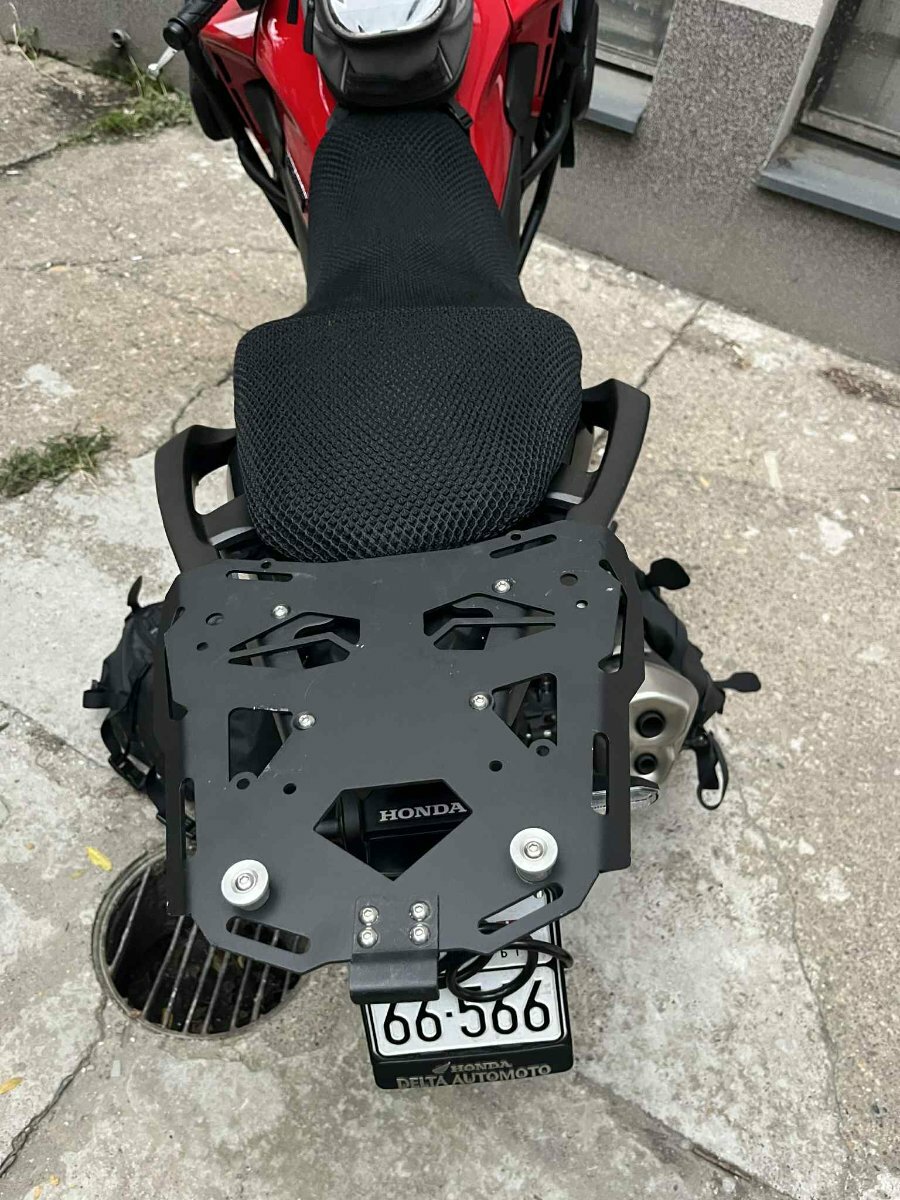

vladags 214 Napisano Octobar 13, 2025 (promenjeno) Svrati ponekad, 168 postova Prijavi odgovor kao problematičan Evo da podelim i jednu možda korisnu informaciju. Naručen nosač kofera na Temu. Cena nešto ispod 5000 dinara. Stigao, namontiran i radi odlično posao. Ozbiljna gvoždjurija, mislim, jaka, ne može da pukne tek tako. Montiran GIVI kofer monokey, sa poločom. Lepo se uklopilo. Eto, možda je nekom interesantno, da ne mora da sve bude baš skupo za motore. Mada, nije trenutno ni neki izbog nosača, a i cene su baš preterane. Bar po mom mišljenju. Promenio Octobar 13, 2025 član vladags 3 Citat Podeli ovaj odgovor sa prijateljima Link to post Share on other sites More sharing options...

Andrej_Hotstepper 9263 Napisano Octobar 14, 2025 Ne silazi, 3729 postova Lokacija: NS Motocikl: Versys 1000 Kiklop aka Belka, Sym ST200 aka Robb Prijavi odgovor kao problematičan 15 hours ago, vladags said: Evo da podelim i jednu možda korisnu informaciju. Naručen nosač kofera na Temu. Cena nešto ispod 5000 dinara. Stigao, namontiran i radi odlično posao. Ozbiljna gvoždjurija, mislim, jaka, ne može da pukne tek tako. Montiran GIVI kofer monokey, sa poločom. Lepo se uklopilo. Eto, možda je nekom interesantno, da ne mora da sve bude baš skupo za motore. Mada, nije trenutno ni neki izbog nosača, a i cene su baš preterane. Bar po mom mišljenju. Daj mi još slika sa strane, da vidim kako se to montira. Citat Podeli ovaj odgovor sa prijateljima Link to post Share on other sites More sharing options...

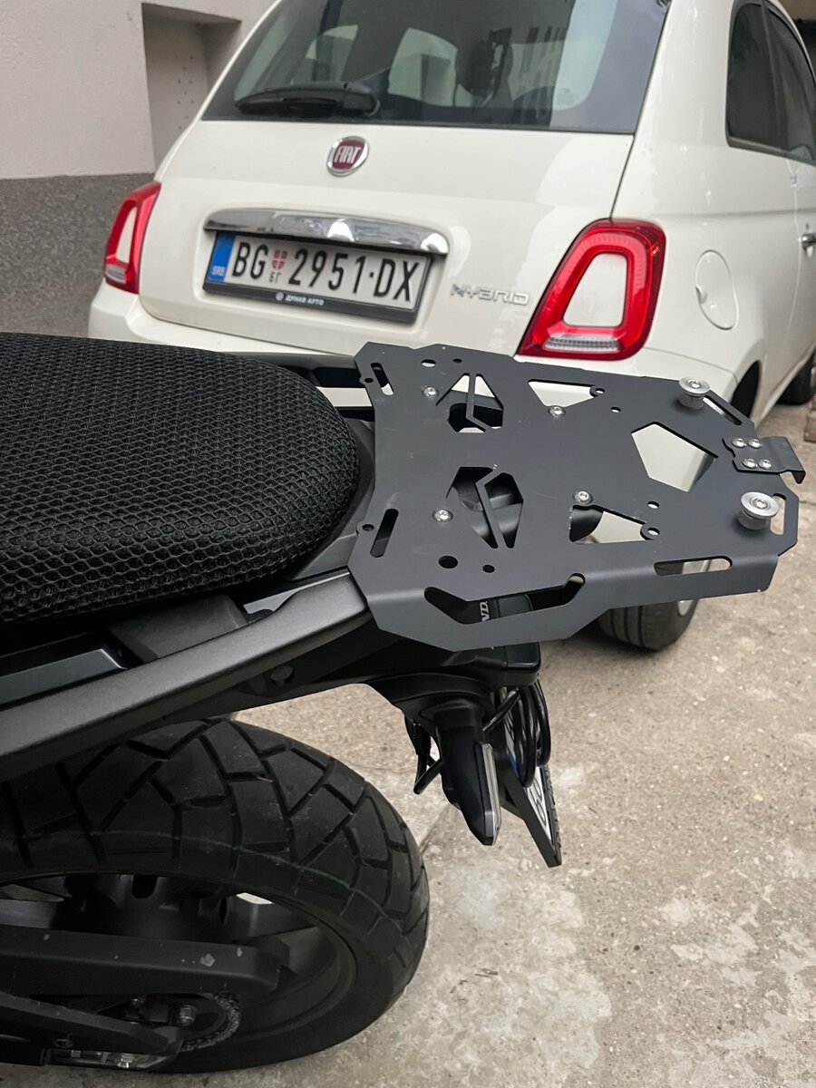

vladags 214 Napisano Octobar 14, 2025 Svrati ponekad, 168 postova Prijavi odgovor kao problematičan Slikaću kad budem uz motor. Inače to je ovaj nosač. https://www.temu.com/rs-en/for-honda-cb500x-cb400x-18-23---2024-motorcycle-luggage--fixer-holder-bracket-tailrack-kit-g-601101963392804.html?_oak_mp_inf=EKTugaiv1ogBGiAxNjljN2UxZWUwOTk0MWIzYWIzMjgzNzRjYmY5MDUxZiDEsZuYnjM%3D&top_gallery_url=https%3A%2F%2Fimg.kwcdn.com%2Fproduct%2Fopen%2F922bfdc58ab8446281549342f0fb8306-goods.jpeg&spec_gallery_id=284632&refer_page_sn=10009&refer_source=0&freesia_scene=2&_oak_freesia_scene=2&_oak_rec_ext_1=NTc4NTAw&search_key=honda nx500&refer_page_el_sn=200049&_x_sessn_id=jufnui0of0&refer_page_name=search_result&refer_page_id=10009_1760450505092_p5ns1m6xfy Citat Podeli ovaj odgovor sa prijateljima Link to post Share on other sites More sharing options...

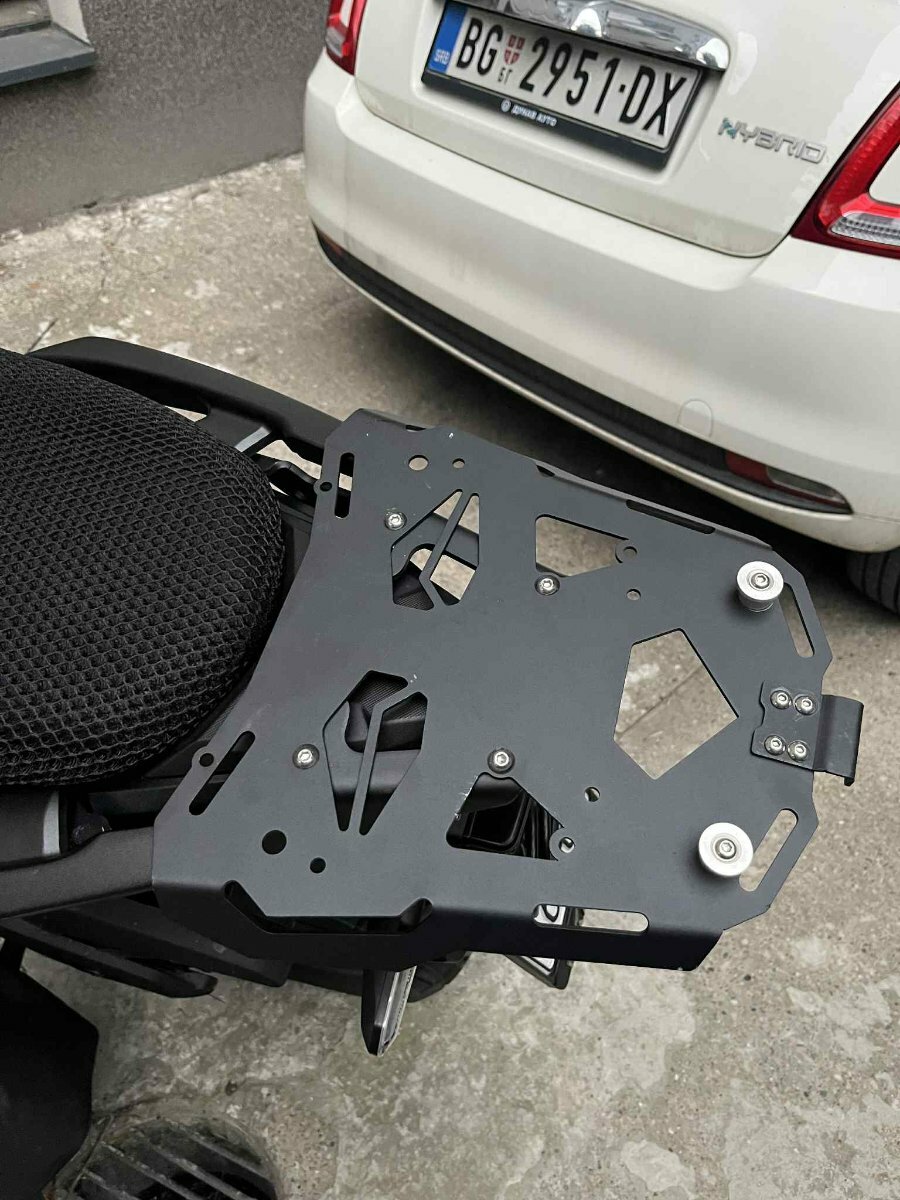

vladags 214 Napisano Octobar 14, 2025 Svrati ponekad, 168 postova Prijavi odgovor kao problematičan Evo jedne još gde se vidi sa strane . Lepo se uklapa ispod originalne ručke i ništa se skoro ne primećuje odakle izlazi. 2 Citat Podeli ovaj odgovor sa prijateljima Link to post Share on other sites More sharing options...
iksde 36 Napisano Octobar 14, 2025 U prolazu, 49 postova Lokacija: Beograd Motocikl: Piaggio free, Aprilia Atlantic, NX500 Prijavi odgovor kao problematičan Da li treba nešto da se modifikuje, proseca? Video sam neke klipove ... Citat Podeli ovaj odgovor sa prijateljima Link to post Share on other sites More sharing options...
Skittles 6700 Napisano Octobar 14, 2025 Nemanja Stojanović, 1826 postova Lokacija: youtube.com/@motoriiplanine Motocikl: Honda GL 500 Interstate + Honda NX500 Prijavi odgovor kao problematičan Jok, odšrafe se ručke, stavi ispod i zašrafe nazad novim, dužim šrafovima koje dobiješ uz nosač. Prilično lagano sve, bukvalno na parkingu uz najosnovniji alat završiš sve. 3 Citat Podeli ovaj odgovor sa prijateljima Link to post Share on other sites More sharing options...
vladags 214 Napisano Octobar 15, 2025 Svrati ponekad, 168 postova Prijavi odgovor kao problematičan Upravo tako. Nosači su teški nešto preko 3 kg. Metal jak. Što bi rekli gvoždjurija. Bočni nosači sa pločom se šrafe na 4 šrafa. Njih samo treba dobro zategnuti za svaki slučaj. Sve ostalo je sasvim pristojno za stvarno male pare spram dranja za neke brendirane nosače. 2 Citat Podeli ovaj odgovor sa prijateljima Link to post Share on other sites More sharing options...
