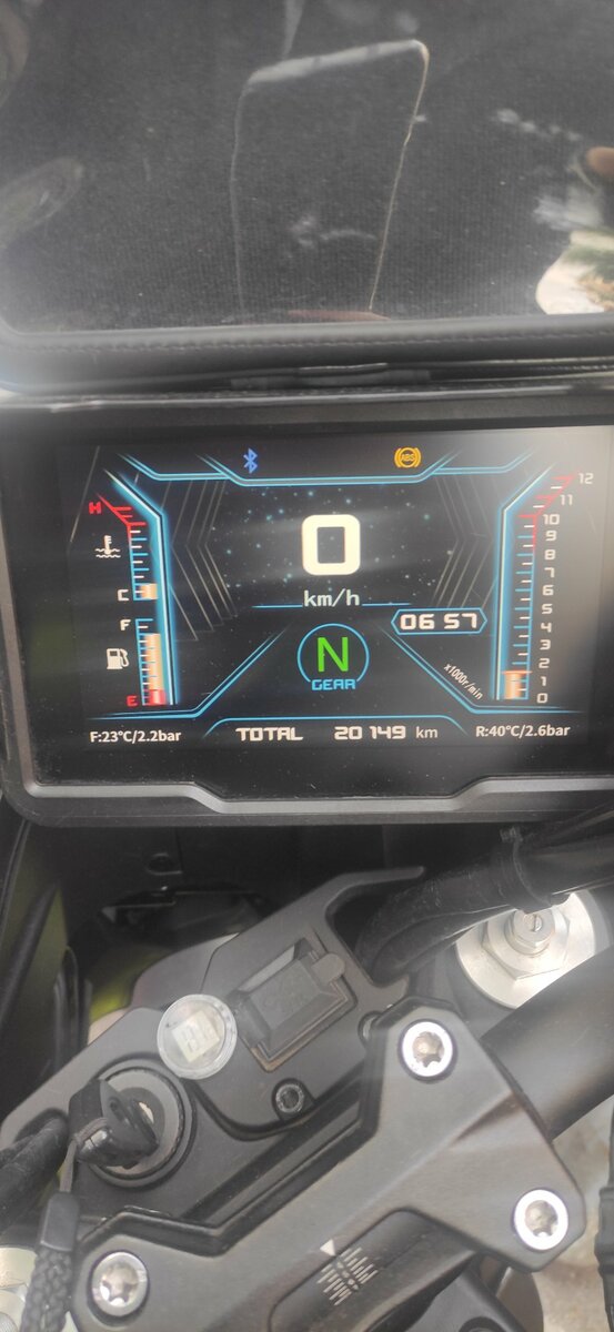

lukaimasa 216 Napisano Maj 19, 2025 Svrati ponekad, 107 postova Lokacija: Beograd Motocikl: Scarabeo 300s, QJ SVT650X Prijavi odgovor kao problematičan Prvih 20000, za sada sve na mestu. 9 Citat Podeli ovaj odgovor sa prijateljima Link to post Share on other sites More sharing options...
