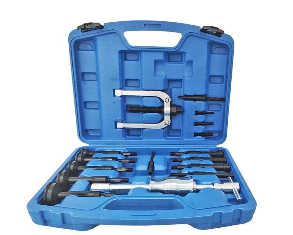

DzoniV 124 Napisano Jul 13, 2023 (promenjeno) Svrati ponekad, 121 postova Lokacija: Beograd Motocikl: Honda CBF600SA PC43 Prijavi odgovor kao problematičan Hvala svima na odgovrima mislim da cu danas da odem da kupim set kao sto je @Satelis poslao. @drs zanimljiva ideja, ali u ovoj situaciji ne bi pomoglo, ne postoji nacin da se ova gedora ubaci izmedju lezajeva. Sa obe strane su lezajevi istih dimenzija, a pritom izmedju njih je caura koja je mozda milimetar veceg precnika od lezaja. Promenio Jul 13, 2023 član DzoniV Podeli ovaj odgovor sa prijateljima Link to post Share on other sites More sharing options...

DzoniV 124 Napisano Jul 15, 2023 Svrati ponekad, 121 postova Lokacija: Beograd Motocikl: Honda CBF600SA PC43 Prijavi odgovor kao problematičan Lezajevi zamenjeni, ali uz pomoc alata. Posto sam vec pokusao sa izbijanjem uz pomoc cekica i srafcigera ali bezuspesno mogu svakome preporuciti ovaj alat za vadjenje ovako nepristupacnih lezajeva. Slazem se da moze da se napravi alat, ili da se izvari na unutrasnju kosuljicu lezaja, ali to je okej za one koji imaju uslova to da urade. 7 2 Podeli ovaj odgovor sa prijateljima Link to post Share on other sites More sharing options...
