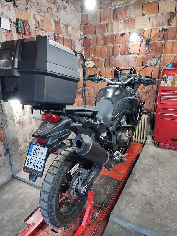

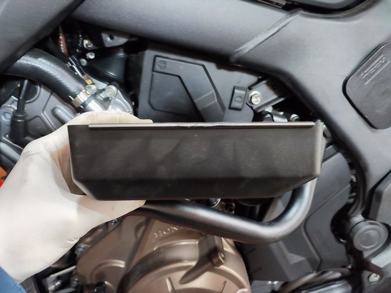

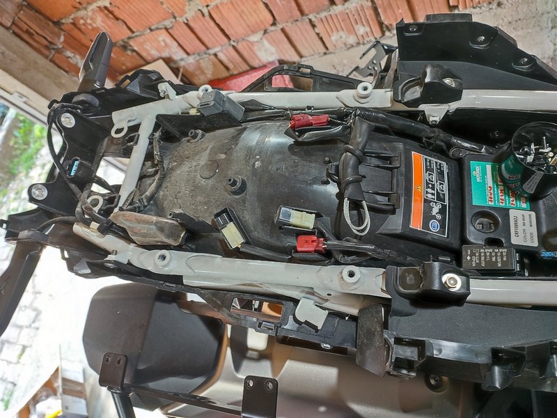

Evo nekog stanja iz prve ruke po pitanju baterije.... ima razlike dct vs manuelni.
Jedna crna iljadarka iz 2017 DCT model, druga ADV iz 2018 klasik menjac.
DCT verzija

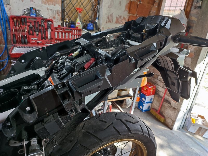

prva stvar... bespotrebna kutija za alat koja ide pre baterije
bolje da su iskoristili prostor za vecu bateriju
ovde je vec neko zamenio lani sto implicira da je bilo neke muke
nisam je vadio, rekao bi da je marke Shido

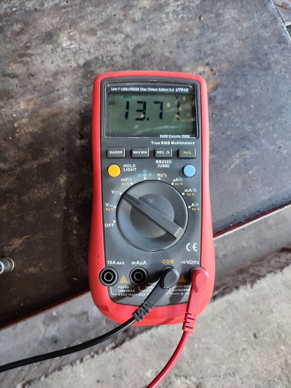

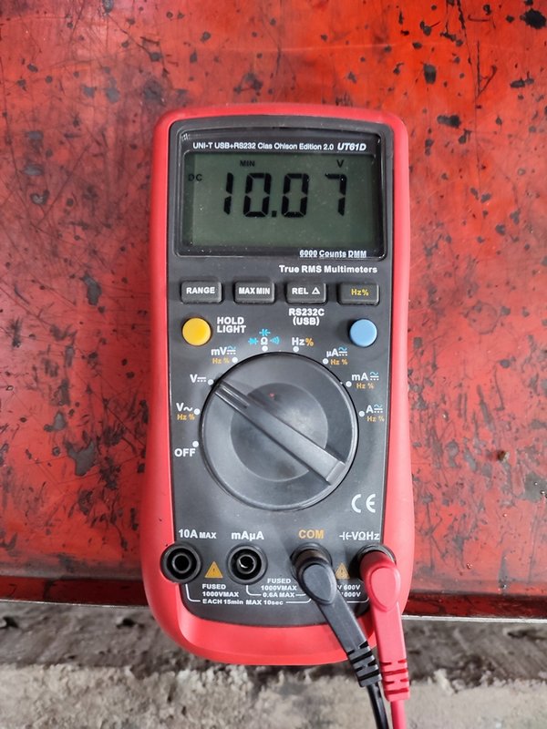

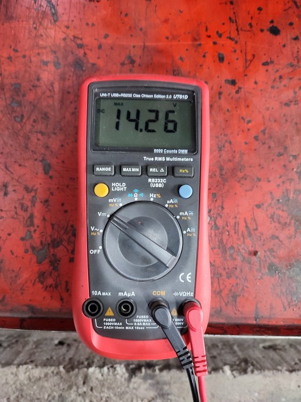

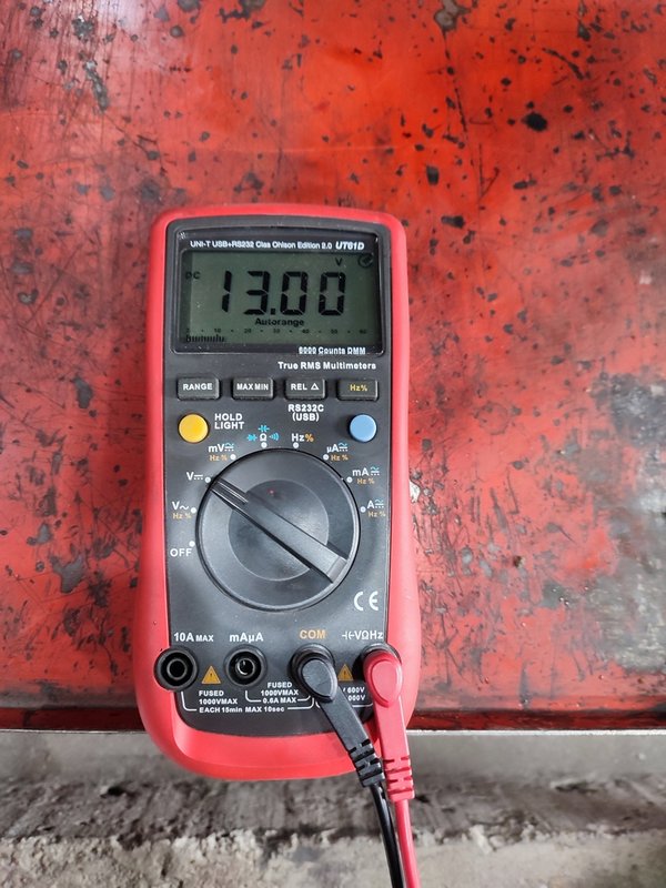

početni napon
napon pri verglanju je na samoj granici, ode li ispod 10V eto mogucih problema
punjenje odlicno
Misljenja sam da ovaj aku nece jos dugo, mozda jos ova sezona il do prvih hladnih jesenjih dana i to je to.
Cuje se i po verglanju da nije to to kako treba biti.

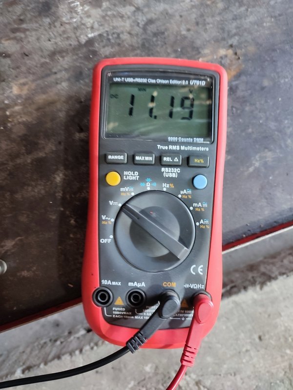

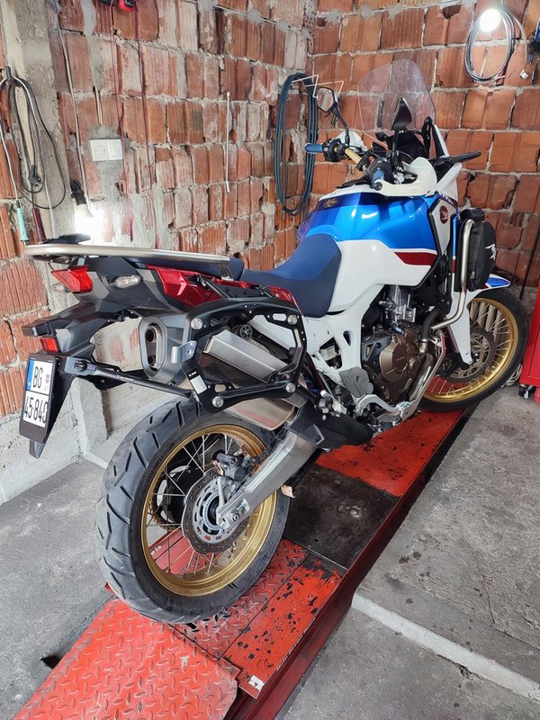

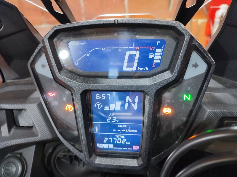

Drugar je hteo alarm da ugradimo al kad je video stanje .... promenio je misljenje, sad ce mu trebati neki pametni punjac da odrzava koliko toliko bateriju.

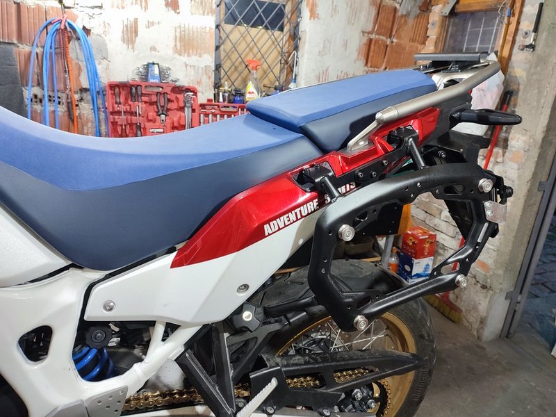

sad ide adv
oem baterija ali ne znamo da li je prva ili druga ugradnja

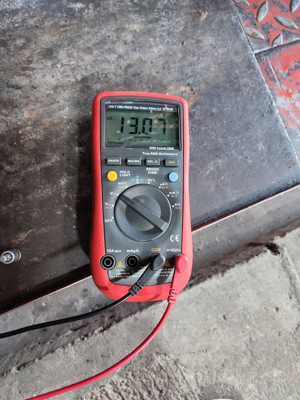

sad ide cudno desavanje sa merenjem napona
pocetni napon
napon pri verglanju (najnizi) dobar
ali zato pri punjenju je konstantno ovih vrednosti bez obzira imao il nemao
opterecenje potrosaca (svet. signalizacija, vent. hladnjaka, halogene maglenke)
U ovom slucaju sa ovakvim punjenjem, pocetni napon a tek napon pri verglanju trebao je biti nizih vrednosti.
Ova baterija ce potrajati, dokle videce se.... toliko za sada, ako budem imao neka nova saznanja.... kucam slovo.

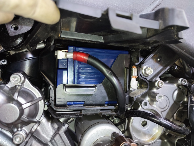

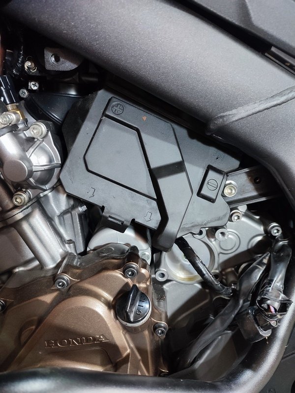

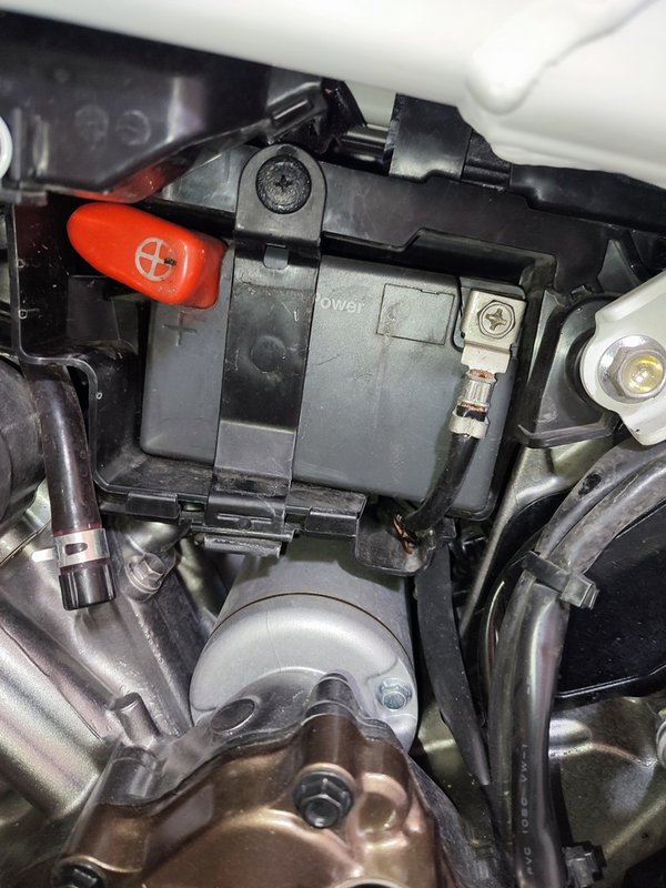

Kako se ova tema ponovo danas povela, setio sam se da pogledam šta je kod mene.
-4Blj9PovfpTfgGNfOOKTynOaWisk73K1rVWOWlcOkG2r3rxmBoTR8R9hB3CJOwF0tcrax6olBzHz1tKfOwbR3r4MZq3YqnpVMg9niohwC4ux9dGaWKZJYJW6tUIP9qau7meRW_r2KDc5aUprY5Fbow8uQ4Z38m_rHCB16hYyzCRcLia_ZAs8g4ljgRMG5KX9DtJSnjl_tkCw0XNQBud22emR72e66qPhnucc51vjsPlv-QzUOY4QymjrTf1Jxx5by_v1HbH4mOaOwx5xqQZMUjUCwKIK6b9fTR0mx-8QCADeeIrkcXvAjm2nP7hZGov7CIZ_hHOnRADWP7F1_YDxer6GJyQ-97z4tnGF0S7YwJ2Rr6NCiVD_MwcXqMFldM6MD5ZSN5F6oCefrMoDwf8Gu5eJrPK0VVhN4xnnDRqwj9ezB4doZNST7v45OArqAKmeVbgbH9H-eOHDhl1h_c9ggNjWsAikwQDHeKdWdmDgkGDci-tZ2SjfetKpi5GSVhsbZqCR1fn9uVaOvR_RXamc8YNWNc3FeQQB7K-Abtcjp8Ghtlu5yYcVx7LZ2iDxLTqUIp2wtKtx1145Qk4k-kSo8_TSzSTvrFcTNHMv2Qs2ba7tw4RyG0kii6Fx5id_JZfoBXFOBBYA8cZAs4cPQEfOcajlkSzgL3YAuAspXK2p7fNPw8_Yr3B45dtGmAOYkshwfCCRui6Dt7VOjq0X6X4R_VOS3z4q4pdFdJrrg6UejQmdMIhYgEHIdvVsPsz0qWC54H9gMJnb7_d2JNx9kfG98BE3bKNI6fssTmCoC35XZCiC3y8w8nPJb0RGUtiY1xJ6vz3IEYeapSofABpWR02onFY0wUhpLqRQnTOjnFVuwOJTzHapaE0byx9gEGtM3vGtalxubnuhhBdCt-6AjaagmvLHKwkDgsZ4tddAiJZxy9ULKXxgQ=w1280-h960-s-no?authuser=0
Normalan akumulator u DCT NT1100 :)
  • Integrisan, 9779 postova
  • Lokacija: Beograd - M.M.Lug
  • Motocikl: Peugeot Satelis250 ...... Honda NC750XD
Jes cenovno normalan, nema brige ali voleo bi da je jači :)
Nego, ne vidim dobro dal ima podloške pod sraf + kleme?
Ako nema.... odvi, ubaci podlošku na sraf, zakreni kabal na gore i onda stegni (ključ 10).
Kad nema podloške hoće pri stezanju kleme da rascepi nožice papučke, par puta tako i puca.
Ako ima podlošku zanemari pisanije :)

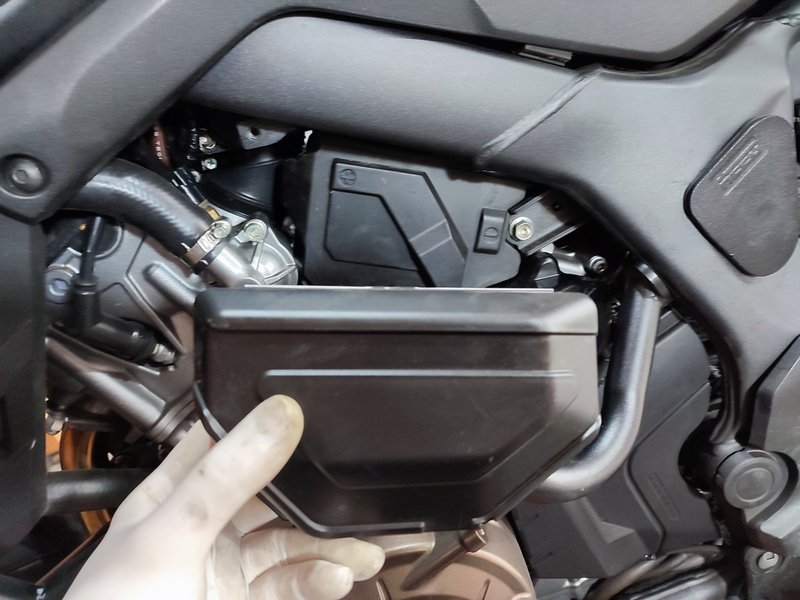

Ispod sedista
mesta nema
suvise je plitko
Nema trika da bi dao tolike novce za bateriju, budzio bi da je moj bez pardona.
50-60e je ok dati za akumulator, pa i 100e ajd progutacu .... sve preko toga jok brale.
Nabudzi se neka 14-ca minimum i za ostatak para odo na.......
