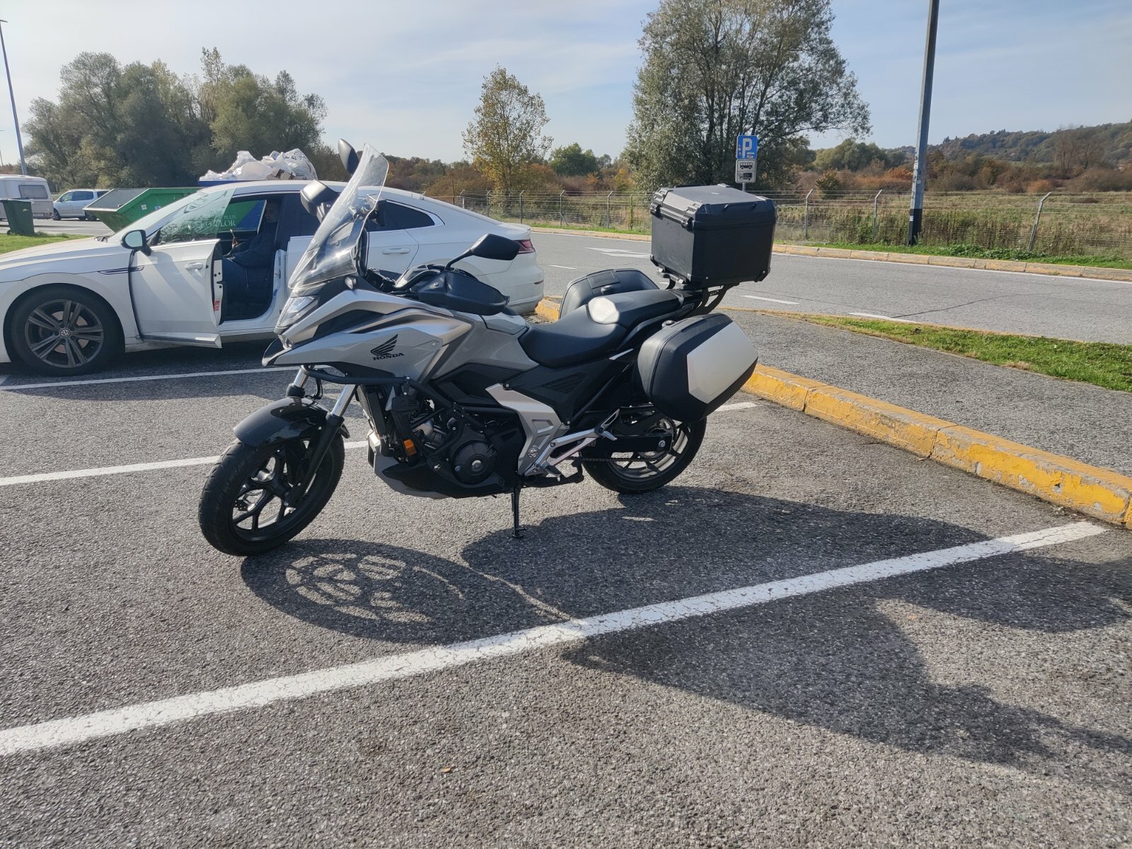

midnightdk 267 Napisano Octobar 20, 2025 (promenjeno) Svrati ponekad, 150 postova Lokacija: Novi sad Motocikl: NC750xd Prijavi odgovor kao problematičan Vikend NS-Maribor-NS, 1020 km povremenu koje bas i nije bilo za takvu voznju. U povratku supruga i 3 puna kofera ali magare se pokazalo vise nego odlicno. Tamo po podrsvskoj magistrali i nikad vise. Nazad autoput 130-150 i gas. Od sredine maja do danas skoro 8.000 km sto nije lose. Kakvo je vreme bilo najbolje pokazuje sto nije bas bilo motora na putu Promenio Octobar 20, 2025 član midnightdk 3 Citat Podeli ovaj odgovor sa prijateljima Link to post Share on other sites More sharing options...
R3MAX1989 78 Napisano Octobar 20, 2025 Svrati ponekad, 132 postova Lokacija: Leskovac Motocikl: HONDA NC750X DCT Prijavi odgovor kao problematičan Potrosnja smesna za tu brzinu i za tu tezinu sa sva 3 kofera i saputnikom. Citat Podeli ovaj odgovor sa prijateljima Link to post Share on other sites More sharing options...

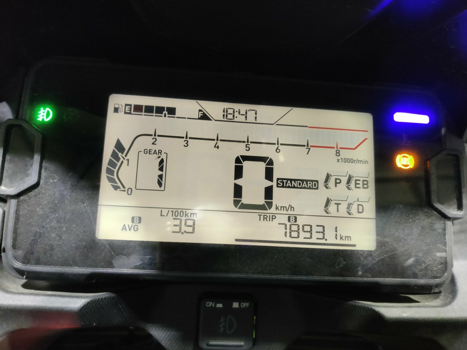

midnightdk 267 Napisano Octobar 20, 2025 (promenjeno) Svrati ponekad, 150 postova Lokacija: Novi sad Motocikl: NC750xd Prijavi odgovor kao problematičan pre 41 minuta, R3MAX1989 je napisao: Potrosnja smesna za tu brzinu i za tu tezinu sa sva 3 kofera i saputnikom. To sa potrosnjom meni bas i nije preterano jasna stvar. Sve dok su bile tu neke kratke voznje gde trosis ispod jedno rezervoara pa to i da kazem da je ok ali vec na nekim duzim voznjama to je diskutabilno. Prvo sto me nervira sto nema klasican TRIP pokazivanja koliko si presao u cugu sa nekim kracim pauzama (kao na autu) a drugo sto resetuje trip svaki put kad tocis gorivo. Tako da recimo kad sam isao za Maribor bese voznja po selima 50-90km i tu je prosek bio 3.2 ali nazad na auto putu je isla i do 5.9 uglavnom zavisi koliko brzo sam vozio i koliko sad davao gas da obidjem druge. Zadnja deonica pre prelaska granice je bila najduza i to oko 170km i tu sam dosta stiskao gas a na pumpi sam sipao oko 9,5l to izadje oko 5,6 (prosek voznje 130-140 sa dosta obilazenja). Sve u svemu to je ok ali mi je falio klasican TRIP i njegova prosecna potrosnja. ----- Ispravka, cini mi se da ja gresim. Trip A pokazuje koliko si presao od poslednjeg sipanja. Trip B , treba resetovati pre polaska na put i on onda pokazuje koliko km si presao na turi. Neka me isprave iskusniji ako gresim Promenio Octobar 20, 2025 član midnightdk 1 Citat Podeli ovaj odgovor sa prijateljima Link to post Share on other sites More sharing options...
R3MAX1989 78 Napisano Octobar 20, 2025 (promenjeno) Svrati ponekad, 132 postova Lokacija: Leskovac Motocikl: HONDA NC750X DCT Prijavi odgovor kao problematičan Ne gresis, tako je. Trip A se resetuje kad napunis gorivo a Trip B resetujes uvek kad hoces da meris neku destinaciju. Ne znam onaj Trip- za sta sluzi… Na nekim automobilima svaki put kad se ugasi auto resetuje se trip a na nekim kao na Skodama do 2 sata posle gasenja se ne resetuje Trip… Promenio Octobar 20, 2025 član R3MAX1989 1 Citat Podeli ovaj odgovor sa prijateljima Link to post Share on other sites More sharing options...
RankoBg87 7202 Napisano Octobar 20, 2025 Ne silazi, 3235 postova Lokacija: Beograd Motocikl: Honda NC750x Prijavi odgovor kao problematičan To za km i sve ostalo, sati voznje i sta vec ima, mozes da podesis da ne resetuje sam nego ti, ima koliko sipano goriva do sada, zeznuo sam se pa sam to ukljucio i sve mi obrisao pa sam vratio da ne brise, dok se bilo da ne brise, npr pisalo 100l goriva, 3800km, tako i stajajo na bordu 3.8. 1 Citat Podeli ovaj odgovor sa prijateljima Link to post Share on other sites More sharing options...
