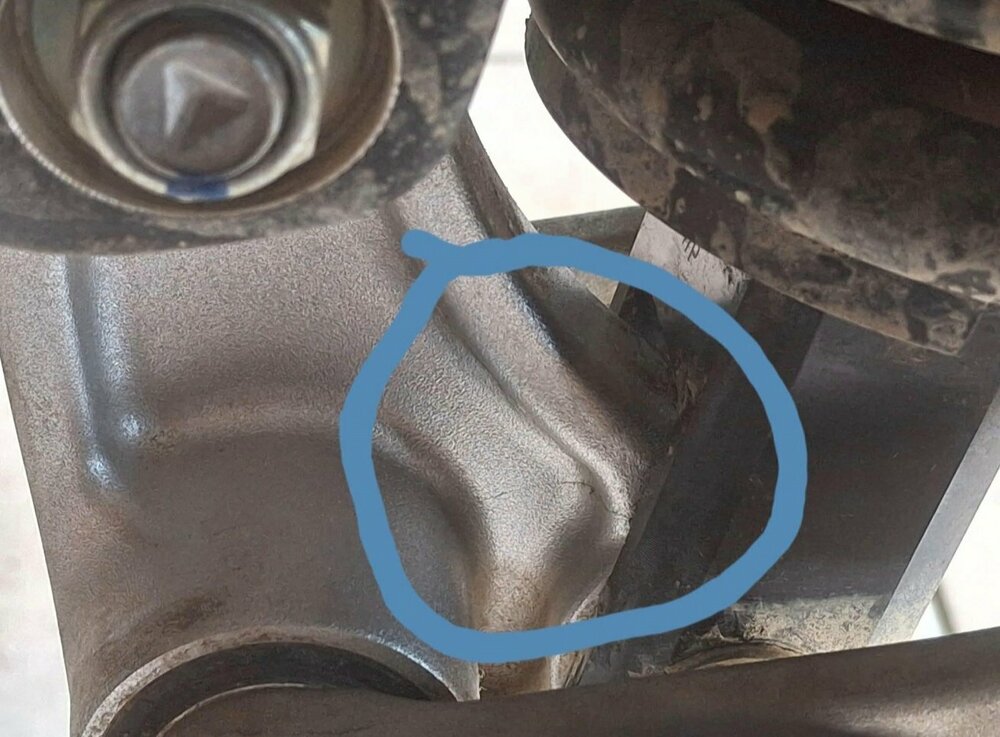

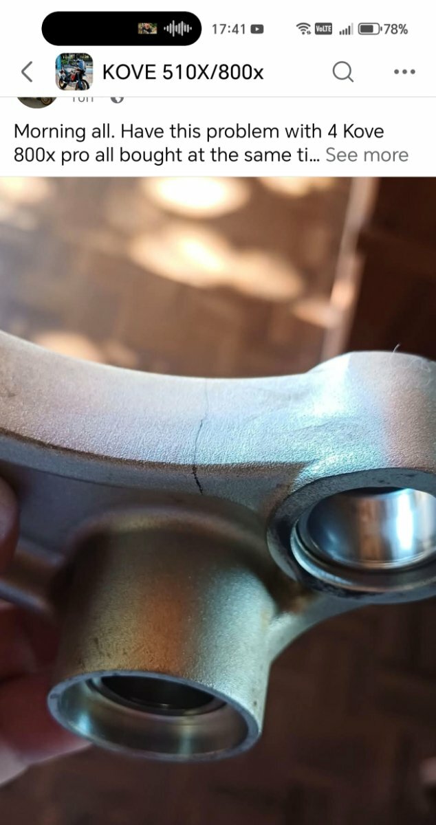

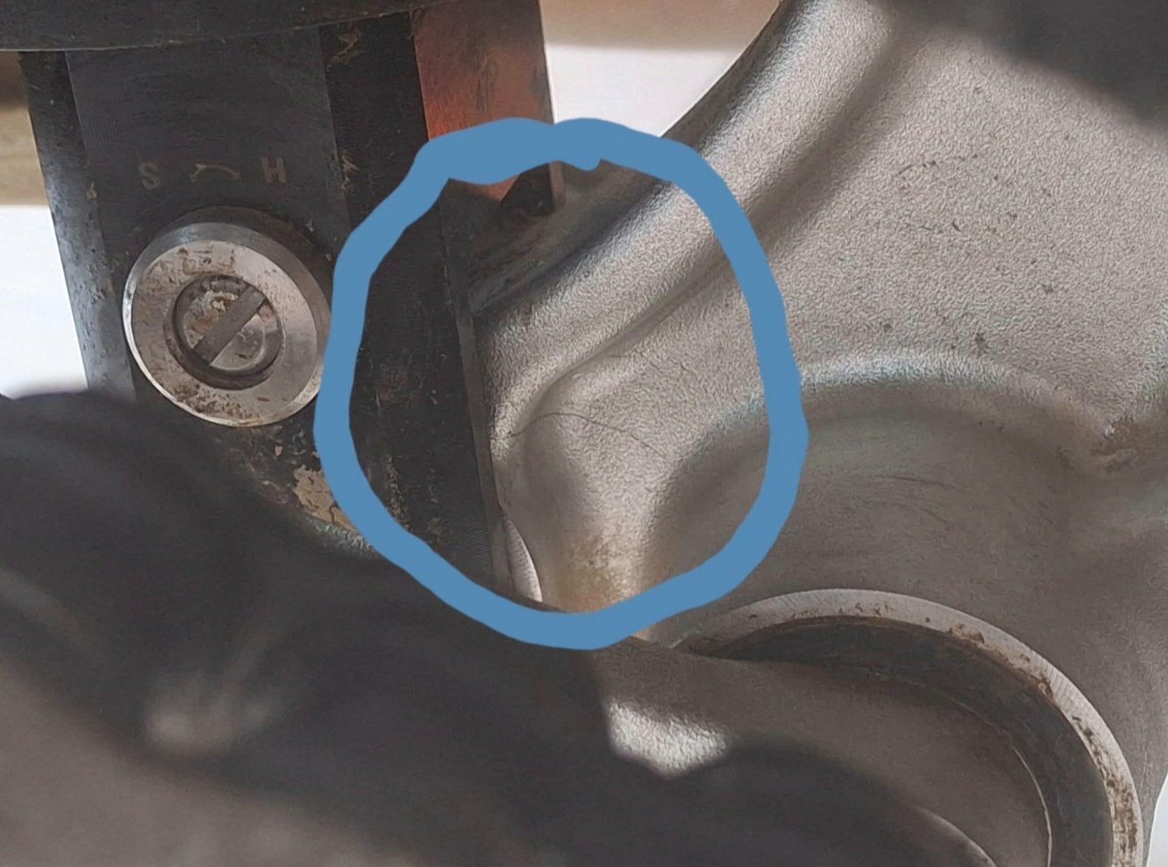

dzimi83 28 Napisano Maj 10, 2025 U prolazu, 40 postova Lokacija: Beograd Motocikl: F800GS Prijavi odgovor kao problematičan Proverite linkove na zadnjem ogibljenju, izgleda da najveci deo linka moze puknuti, 4 primerka kod jednog coveka/grupe, ima na fb grupi i slika Citat Podeli ovaj odgovor sa prijateljima Link to post Share on other sites More sharing options...
miki 4138 Napisano Maj 10, 2025 Drug član, 1121 postova Lokacija: BiH Motocikl: - Prijavi odgovor kao problematičan Sad da li je u pitanju loša serija materijala ili na naplatu dolazi dizajn male težine? Citat Podeli ovaj odgovor sa prijateljima Link to post Share on other sites More sharing options...
