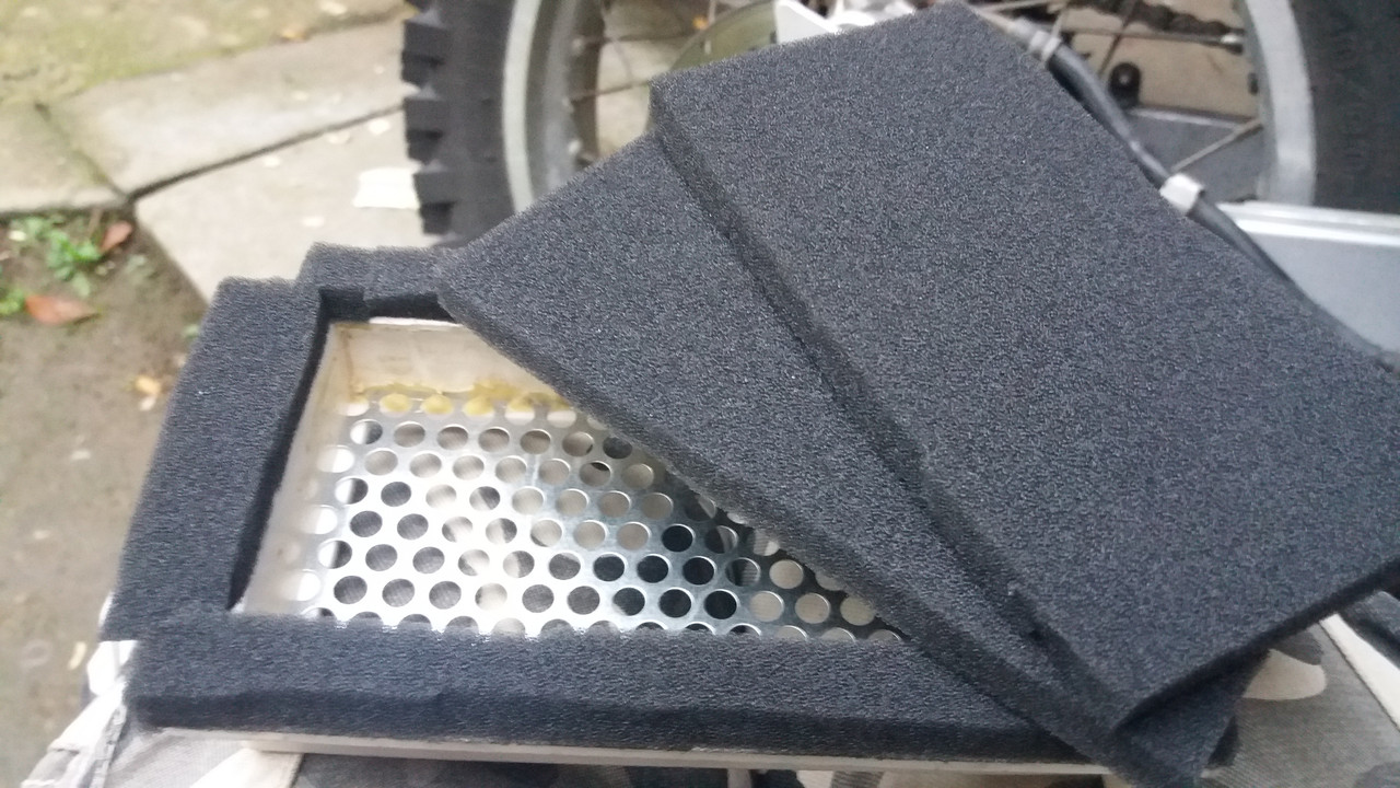

lord_oblivion 1417 Napisano Octobar 29, 2018 Ne silazi, 6324 postova Lokacija: Meljak Motocikl: KLX250S efi klot, GV 2.0 ADV edition Prijavi odgovor kao problematičan Evo slike kako sam ja napravio filter. Da napomenem da je sunđer koji sam polepio po obodu okvira, provizorno sečen, samo za probu. Ako se pokaže dovoljno dobro, taj sunđer koji dihtuje uz otvor usisa ću izraditi iz jednog dela. Sunđer je namenski, za filtere vazduha, periv, kupljen u Kompp-u, 10mm debljine. Stavio sam dva sloja, ukupno 20mm. 1 Citat Podeli ovaj odgovor sa prijateljima Link to post Share on other sites More sharing options...

baltrekk 1202 Napisano Novembar 1, 2018 Drug član, 1050 postova Lokacija: Zaječar, Beograd, Grenoble Motocikl: Yamaha XT600 Rally Replica Prijavi odgovor kao problematičan On 10/29/2018 at 10:36 PM, lord_oblivion said: Evo slike kako sam ja napravio filter. Da napomenem da je sunđer koji sam polepio po obodu okvira, provizorno sečen, samo za probu. Ako se pokaže dovoljno dobro, taj sunđer koji dihtuje uz otvor usisa ću izraditi iz jednog dela. Sunđer je namenski, za filtere vazduha, periv, kupljen u Kompp-u, 10mm debljine. Stavio sam dva sloja, ukupno 20mm. Jesi li ti ovo terao po terenu? Kakva su ti iskustva? Zadrzava li dovoljno prasine van airbox-a? Citat Podeli ovaj odgovor sa prijateljima Link to post Share on other sites More sharing options...
lord_oblivion 1417 Napisano Novembar 1, 2018 Ne silazi, 6324 postova Lokacija: Meljak Motocikl: KLX250S efi klot, GV 2.0 ADV edition Prijavi odgovor kao problematičan Naravno da jesam. Solo jedan dan, nula prašine u kutiji. Pravi test će da bude iza jednog do nekoliko motora a za to treba čekati priliku za zajedničku vožnju. Da li ću staviti treći sloj zavisi od boje svećice jer želim da dobijem identičnu propusnost kao sa kartonskim filterom. Tabla 330*330*10mm ovog sunđera košta 770din u Kompp co. Citat Podeli ovaj odgovor sa prijateljima Link to post Share on other sites More sharing options...

streetbiker 482 Napisano Novembar 5, 2018 Svrati ponekad, 443 postova Lokacija: Novi Beograd Prijavi odgovor kao problematičan @lord_oblivion svaka čast, vrlo pedantno, ja bih samo stavio drugačiju rešetku sa više otvora. On 29.10.2018. at 22:36, lord_oblivion je napisao: Evo slike kako sam ja napravio filter. Da napomenem da je sunđer koji sam polepio po obodu okvira, provizorno sečen, samo za probu. Ako se pokaže dovoljno dobro, taj sunđer koji dihtuje uz otvor usisa ću izraditi iz jednog dela. Sunđer je namenski, za filtere vazduha, periv, kupljen u Kompp-u, 10mm debljine. Stavio sam dva sloja, ukupno 20mm. On 1.11.2018. at 10:20, lord_oblivion je napisao: Da li neko zna ko je proizvođač i seriju, zadnjih amortizera za naše XT? Konkretno me zanima ono što ja imam, XT600Z sa crvenom oprugom i rebound točkićem (ugrađivao se i na 2KF) i fabrička ugradnja u 3TB, sa crnom oprugom i bez podešavanja. Logično mi da je to sve isti proizvođač ali ne mogu da nađem tu informaciju na netu. Jeste proizvođač je isti - Yamaha, svaki model je imao svoju seriju zadnjeg amortizera. Na slikama ispod sam ti dao par primera za: - crveni amortizer ugrađivao se na ranije modele XT600 (43F) i Tenere 34L (50T), slika 1 i slika 8 - žuti amortizer ugrađivao se na Tenere 1VJ, slika 7 - crni amortizer - podesiv povrat i prenapregnutost kao i visina opruge model 2KF od 88g. slika 4 - crni amortizer - 3TB podesiva prenapregnutost, slika 3 - crni amortizer tzv. balvan sa 4PT bez podešavanja, slika 5 - žuti amortizer Öhlins sa TT600R, slika 6 On 1.11.2018. at 13:04, lord_oblivion je napisao: Da odgovorim sam sebi, ono što mene zanima a što imam na svom motoru, pravila je Kayaba i napred i pozadi. Na slici 1 imaš originalnu nalepnicu sa zadnjeg amortizera za XT500 koji je očigledno napravila Kayaba (KYB) i to tako izgleda kada je proizvođač poznat i potpisan . Možda su ovi sa XT600 i pravljeni u Kayabi ali se vode kao originalni Yamaha delovi i nisam siguran da će neki deo sa Kayabe sličnih specifikacija biti kompatibilan. Tako se štedelo na licenci a i moglo se naručiti nešto što taj proizvođač ne bi izbacio na tržište jer nije po preformansama konkurentno ali je interesantno kao jeftiniji OEM deo. Generalno i za prednje viljuške kod XT i Tenere modela važi isto pravilo ugrađivani su Yamaha delovi (kod prvih modela Showa, ali je odmah zatim zamenjena sa Kayaba viljuškama koje su bile kvalitetnije). Jedino su kod TT modela ogibljenja bila potpisivana od strane svojih proizvođača, zadnji amortizeri Öhlins, Kayaba, prednja viljuška Kayaba, Paioli... Sličnu priču imaš i za karbove, TeiKei je kupio licencu od Mikuni za karburatore koji su se ugrađivali u XT ali se ne vode kao Mikuni nego kao TK. On 2.11.2018. at 4:03, Stalker81 je napisao: Ima li neka razlika osim boje? Jer sam video sa crnom, crvenom, ljubicastom i sa zutom oprugom. Ja sam stavio na 3tb podesavajuci sa crnom oprugom. Naravno da ima, potvrđujem ovo što je @baltrekk lepo napisao: "Ono što znam je da crna opruga tvrđa od crvene jer sam probao razliku na istom amortizeru. Crna opruga uglavnom se nalazi na novijim generacijama XT600 sa krublom i diskom nazad tipa '90 godište. Bar sam je ja tamo našao.Crvena opruga je kod starije Tenere ako se dobro sećam. Nešto je duža ali je mekša. Crna opruga sa 3TB je jako mekana ali ne i crna opruga sa XT600 88-90. To su različite opruge. Osim što je žica nešto tanja koliko se sećam uz sve to ima i manje navoja i zato je mekša kao i hod zadnje vile koji je na 3TB uz sve to i dosta kraći. " Crveni amort, prvi modeli 84-86, nešto duža 395mm, mekana Žuti amort, modeli od 86-88, nešto tvrđa opruga Crni amort sa mogućnošću podešavanja, od 88-89 na 2KF modelu, najtvrđa opruga, ovo je po meni najbolja varijanta za nadogradnju kod 3TB i 4PT. Ne treba ga mešati sa crnim amortima kod 3TB i 4PT modela jer nemaju ništa zajedničko. Koliko je meni poznato a to sam pisao u postu o nadogradnji 2KF amorta na moj XT, ovo je gasni amort koji nije servisabilan u kućnim uslovima. Kolega @djunta ima varijantu za servisiranje i ponovno punjenje "DeCarbon" amorta. Ljubičasti amortizeru su Hyperpro - nadogradnja, 3rd party, na slici 8 pored crvenog amorta je progresivna Hyperpro opruga za zadnji amort u tipičnoj ljubičastoj boji. + za Leona + 3 Citat Podeli ovaj odgovor sa prijateljima Link to post Share on other sites More sharing options...
lord_oblivion 1417 Napisano Novembar 5, 2018 Ne silazi, 6324 postova Lokacija: Meljak Motocikl: KLX250S efi klot, GV 2.0 ADV edition Prijavi odgovor kao problematičan Rešetka je 'fabrička', tako je kupljen zamenski filter. Nisam hteo da je menjam jer bih kompromitovao ostatak konstrukcije, čitaj-razglavio plastični okvir. Prednje vešanje, iako je kod mene 2KF, je previše mekano na kočenju i lako se pretvori u šipke kad većom brzinom naiđem na oštru visoku prepreku, tipa krupan kamen ili slično pa mi odbaci prednji kraj u vis. Sabijanje pri većim brzinama (hi-speed dumping, primer nailazak na ivičnjak) i sabijanje pri manjim brzinama (low-speed dumping, primer kočenje) su za standardnu konstrukciju štapova (damper rod forks) poznata mana. Kod 3TB je to nešto izraženije. Promer rupa kroz koje teče ulje je nepromenljiv (rupa je rupa ), viskozitet ulja je da uprostimo, konstantan i jedina promenljiva je brzina protoka ulja kroz rupe. Kad se štapovi sabijaju sporo (kočenje) ulje prolazi lagano kroz rupe i pravi nedovoljan otpor. Zato i propadanje štapova prilikom kočenja ili ulaska točka u rupu. S druge strane, te iste rupe kroz koje protiče ulje pri većim brzinama sabijanja štapova (ivičnjak, kamenjar) nisu dovoljno velike da propuste količinu ulja koje pod pritiskom tera štap u sabijanju. E, tu se javlja tzv. hidro-udar, slično kao kad se motor udavi u potoku pa voda uđe u cilindar i iskrivi klipnjaču. Zbog toga rupe u štapu bi trebale da budu veće ali će onda biti prevelike u slučaju sporog sabijanja. Zato se pravi neki kompromis u regulaciji protoka ulja unutar štapa. U mom slučaju, taj kompromisni rad meni nikako ne odgovara ili bih stalno morao da vozim sporo. Savremeni štapovi (da ne kažem USD štapovi), imaju malo drugačiju konstrukciju koja se bazira na starom tipu (damper rod, teleskopske vile) samo što ih ima dva, sa dodatkom podloški u sendviču, koje svojim izvijanjem propuštaju odgovarajuće količine ulja u odgovarajućem smeru rada štapa (tzv. shims stacks). Gomila podloški gotovo identična kao u zadnjim amortizerima koji imaju dugmiće za regulaciju rada Kertridž štapovi imaju mogućnost podešavanja odziva prilikom kompresije (compression damping) i odziva prilikom vraćanja (rebound damping), obično dugmencetom spolja. Sve je to lepo ali još lepša stvar je što je nekoliko stranih firmi izmislilo stvarčicu koja se zove emulator kertridža iliti forks cartridge emulator. To je spravica koja se prosto ubaci u starinski štap ispod glavne opruge i glumi istovremeno stack za kompresiju i stack za rebound. Konkretno: http://www.racetech.com/ https://www.yssusa.com/ (ima još jedna dve ali sad ne mogu da iskopam...) http://www.fjmods.co.uk/emulators.htm http://www.racetech.com/HTML_FILES/EMULATORGV.HTML U svakom slučaju, uz ugradnju emulatora toplo se preporučuje zamena opruga i ulja. 1 Citat Podeli ovaj odgovor sa prijateljima Link to post Share on other sites More sharing options...
