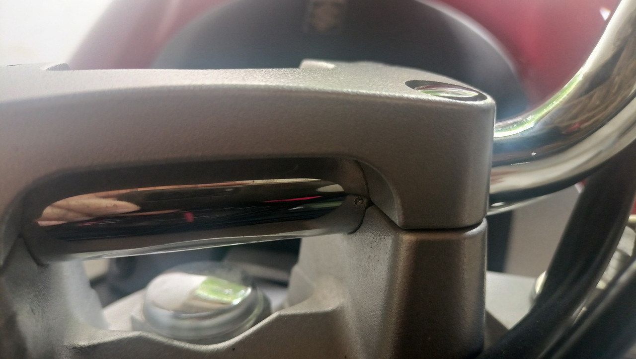

Motorcyclist 23140 Napisano Jul 29, 2025 Integrisan, 7421 postova Lokacija: Vojvodina Motocikl: Kwikasfuki 600 Prijavi odgovor kao problematičan Vec sam pitao a evo i ovde sa slikom - sta predstavlja ovaj marker na kormanu? Da li je mozda kada je u ravni sa ovom linijom to fabricki podeseno odstojanje/ugao od vozaca? Citat Podeli ovaj odgovor sa prijateljima Link to post Share on other sites More sharing options...
misa-pei 10062 Napisano Jul 29, 2025 Drug član, 3367 postova Lokacija: Beograd, Tresnja Motocikl: CBR 1000F - Bedevija, Stromčina - Šarac Prijavi odgovor kao problematičan Sredina volana. Centar. Leva i desna udaljenost da budu jednake, ugao podešavaš. 1 Citat Podeli ovaj odgovor sa prijateljima Link to post Share on other sites More sharing options...

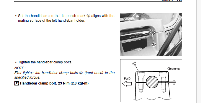

Motorcyclist 23140 Napisano Jul 29, 2025 Integrisan, 7421 postova Lokacija: Vojvodina Motocikl: Kwikasfuki 600 Prijavi odgovor kao problematičan 2 minutes ago, misa-pei said: Sredina volana. Centar. Leva i desna udaljenost da budu jednake, ugao podešavaš. Hvala evo nesto sturo u manualu. Citat Podeli ovaj odgovor sa prijateljima Link to post Share on other sites More sharing options...
misa-pei 10062 Napisano Jul 29, 2025 Drug član, 3367 postova Lokacija: Beograd, Tresnja Motocikl: CBR 1000F - Bedevija, Stromčina - Šarac Prijavi odgovor kao problematičan To je objašnjenje kako se steže volan, bilo koji. Malo predni, malo zadnji šraf. Da razmaci budu približni. Da stežeš celom površinom polutki. Nema veze sa centrom volana. Ako imaš kraću ruku, kako baba nogu, proturiš ga levo desno, ali ga stežeš ravnomerno napred i nazad. To kaže manuel. Citat Podeli ovaj odgovor sa prijateljima Link to post Share on other sites More sharing options...
Motorcyclist 23140 Napisano Jul 29, 2025 (promenjeno) Integrisan, 7421 postova Lokacija: Vojvodina Motocikl: Kwikasfuki 600 Prijavi odgovor kao problematičan 1 hour ago, misa-pei said: To je objašnjenje kako se steže volan, bilo koji. Malo predni, malo zadnji šraf. Da razmaci budu približni. Da stežeš celom površinom polutki. Nema veze sa centrom volana. Ako imaš kraću ruku, kako baba nogu, proturiš ga levo desno, ali ga stežeš ravnomerno napred i nazad. To kaže manuel. Probacu da se igram sa kormanom, da ga spustim vise ka sebi, da mi bude blize. Edit: spustio minimalno pa cu probati. Jedan sraf je cak bio i labav, dobro je da sam i cackao taman stegnuo. Promenio Jul 29, 2025 član Motorcyclist Citat Podeli ovaj odgovor sa prijateljima Link to post Share on other sites More sharing options...
