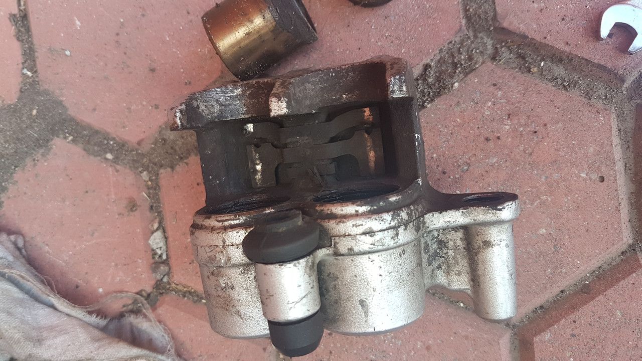

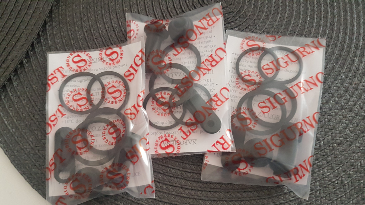

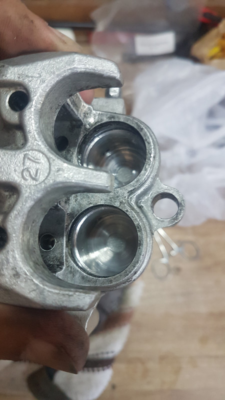

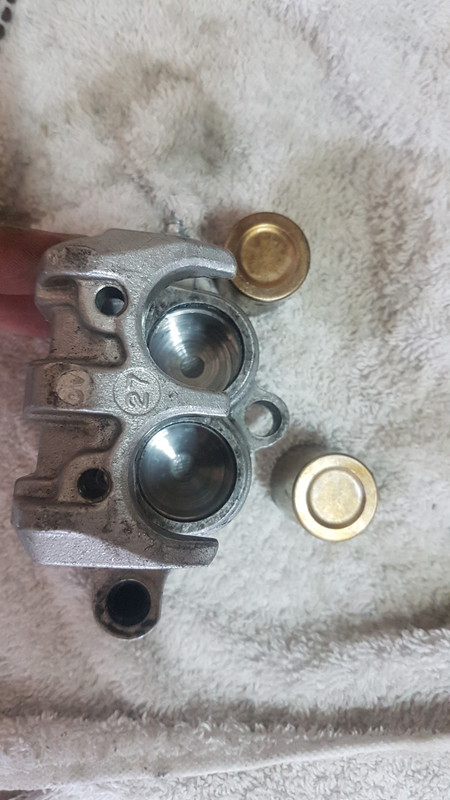

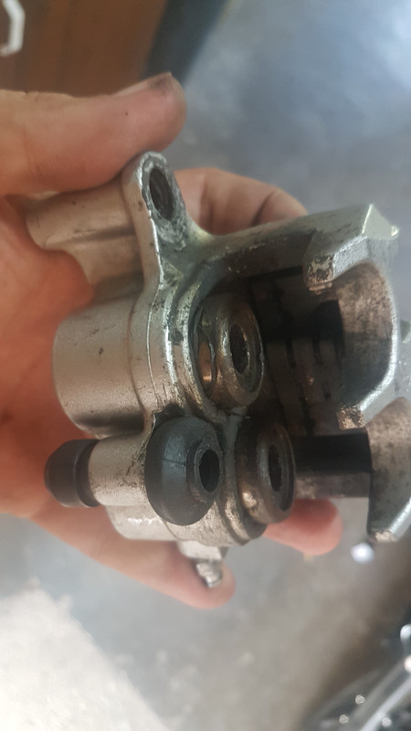

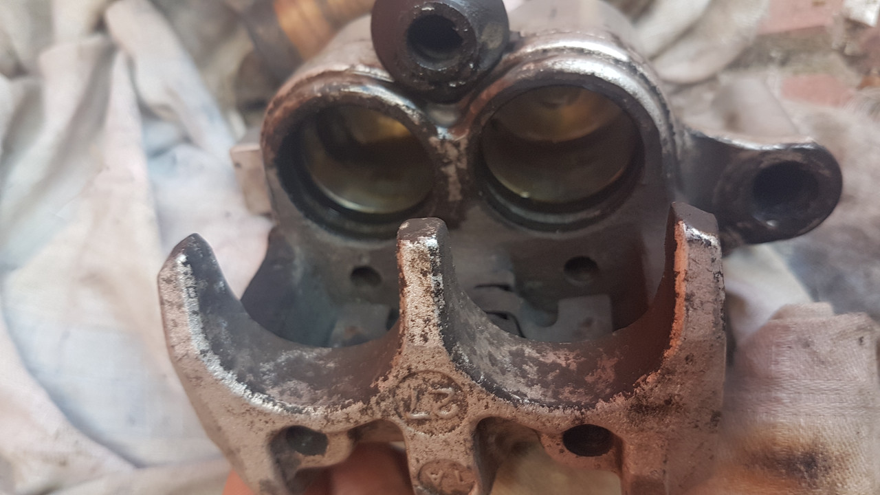

Marko81 1140 Napisano Avgust 22, 2022 Zainteresovan, 754 postova Motocikl: XTZ750 | 450MT Prijavi odgovor kao problematičan On 19.8.2022. at 22:39, Novola je napisao: Radili smo malo i remont kočnica, koje nisu baš bile u divnom stanju, na par vožnji su se baš pokazale loše, dobro, u poređenju sa motorima 2021god, ali opet, tako da sam uzeo gumice u firmi Sigurnost iz Zrenjanina, i lepo skinuli, očistili, zamenili, i sad bi trebalo da je to to. @Novola kolega, koje su ti ovo dimenzije ili "modeli" gumica? Pretpostavljam dva pakovanja za klipove prednjih i jedno za zadnja kociona klesta? Bukvalno me ceka isti posao... Javio sam se firmi sigurnsot ali mi traze da izmerim precnik klipova, a ne bih da skidam i rasturam nista jos uvek... Zahvaljujem Citat Podeli ovaj odgovor sa prijateljima Link to post Share on other sites More sharing options...
Arso 2562 Napisano Avgust 22, 2022 (promenjeno) Narod koji bira lažove i lopove nije žrtva već saučesnik!, 2081 postova Lokacija: Čačak Motocikl: Yamaha XTZ 750 Super Tenere Prijavi odgovor kao problematičan Iste su gumice za prednja i zadnja klešta, mislim da sam negde napisao proizvođački broj pod kojim ga proizvode u Sigurnosti. Promenio Avgust 22, 2022 član Arso 1 Citat Podeli ovaj odgovor sa prijateljima Link to post Share on other sites More sharing options...
sasha. 728 Napisano Avgust 22, 2022 ., 595 postova Motocikl: yamaha xtz 750 super tenere Prijavi odgovor kao problematičan S90078 1 Citat Podeli ovaj odgovor sa prijateljima Link to post Share on other sites More sharing options...
Novola 2224 Napisano Avgust 22, 2022 Drug član, 1711 postova Lokacija: Sremska Mitrovica Motocikl: Yamaha Super Tenere XTZ 750, Yamaha XT1200Z Super Tenere Prijavi odgovor kao problematičan 1 minute ago, sasha. said: S90078 To je to. I Arso ko što reče, iste su za prednje i zadnje. Nekih 360-370din po kompletu. 1 Citat Podeli ovaj odgovor sa prijateljima Link to post Share on other sites More sharing options...

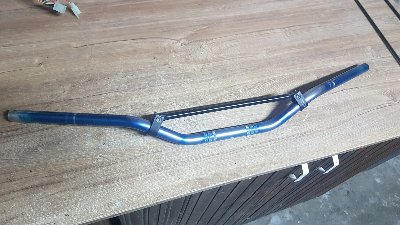

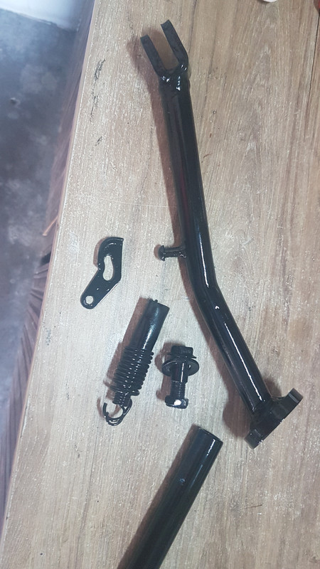

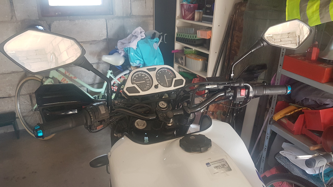

Novola 2224 Napisano Septembar 17, 2022 Drug član, 1711 postova Lokacija: Sremska Mitrovica Motocikl: Yamaha Super Tenere XTZ 750, Yamaha XT1200Z Super Tenere Prijavi odgovor kao problematičan Nastavljamo sa radovima! Sa starog kormana su poskidani svi elementi, nosači retrovizora, rezervoar za ulje prednje kočnice, i sve je ofarbano u crnu boju, kao i ostali metalni delovi na motoru, ispalo je sve sjajno! Takođe i ćopava dobila facelift, navarena nova stopa (momački debela) E sad, tu sam naišao na male probleme. Nakon montiranja novog kormana, javlja se situacija gde, pri punom okretaju levo i desno, štitnici za ruke udaraju u vizir, i to bogami, dobro udaraju, jer je sad novi korman dosta drugačijeg oblika u odnosu na stari. Uz dosta pomeranja, okretanja, nekako dobijem da se tek nasloni štitnik na vizir, ali ga ne krivi. Dovoljno dobro! Ne vidi se baš lepo na slici, ali sve je fino čučnulo na svoje mesto. Osim toga, podešen snop farova koji su bacali svetlo previsoko, sad sam prezadovoljan. Takođe, skinuta i očišćena zadnja kočiona klešta, zamenjene stare gumice novim, ali sam i tu naišao na problem. Velike gumice su lagano ušle u svoje mesto, ali zato manje, nikako! Okreni, obrni, drž ne daj, ma nema šanse, neće i neće. Posle sam ih izmerio, stare su 30mm u prečniku a nove 31mm, al ne mogu da verujem da to baš pravi toliki problem. Posle jedno 1h vremena, odustajem i vraćam stare prašinarke, pa kud puklo da puklo. Međutim nakon vraćanja celog sklopa na motor, luftiranja vazduha, novog ulja, jbg, kočnica radi ko sat. Posle dužeg vremena uspevam da zablokiram zadnji točak u vožnji, što je bila nemoguća misija do sad. Nigde ne curi ulje, pratim pa ću videti situaciju. Pločice su skoro pred zamenu, kao i zadnji disk, tako da će posle zamene sigurno biti još bolje. Sad još čekam električara da zamenim migavce i prekidač migavaca na kormanu, i onda sam, valjda, miran. Bar neko vreme.. Onda kočione pločice, zadnji disk, akumulator... 3 Citat Podeli ovaj odgovor sa prijateljima Link to post Share on other sites More sharing options...
el classico 6533 Napisano Septembar 17, 2022 Ne silazi, 4326 postova Lokacija: CH-HR-BiH Motocikl: 2002 K1200RS-1989 XTZ 750 Chesterfield- 1989 XTZ 750 FarawayBlue, 1985 Honda XLV750-RD01 Prijavi odgovor kao problematičan Odlično. Upravljač moraš podesiti po svojoj anatomiji.Vidi možda ti pomognu oni risseri za pomjeranje naprijed/nazad ili podizači.Ti si dosta visok i vjerujem da ti treba korekcija.Sve ostalo je odlično.Konačno i ti voziš.LPGesendet von iPhone mit Tapatalk Pro Citat Podeli ovaj odgovor sa prijateljima Link to post Share on other sites More sharing options...
Novola 2224 Napisano Septembar 17, 2022 Drug član, 1711 postova Lokacija: Sremska Mitrovica Motocikl: Yamaha Super Tenere XTZ 750, Yamaha XT1200Z Super Tenere Prijavi odgovor kao problematičan 38 minutes ago, el classico said: Vidi možda ti pomognu oni risseri za pomjeranje naprijed/nazad ili podizači. Ti si dosta visok i vjerujem da ti treba korekcija. U pravu si, zato sam pomerio korman maksimalno napred, kako bi ruke bile ispružene, zato je udarao u vizir. Pa sam malo vratio, i sad je taman. Položaj u vožnji bar 2x bolji i komforniji, zaista značajna promena. Citat Podeli ovaj odgovor sa prijateljima Link to post Share on other sites More sharing options...
el classico 6533 Napisano Septembar 17, 2022 Ne silazi, 4326 postova Lokacija: CH-HR-BiH Motocikl: 2002 K1200RS-1989 XTZ 750 Chesterfield- 1989 XTZ 750 FarawayBlue, 1985 Honda XLV750-RD01 Prijavi odgovor kao problematičan Koliko vidim triba ti vizir koji uspravnije stoji, ima na fb tip koji ih pravi portugiz ili španjolac…Tad ćeš tek podesiti upravljač 100% da paše. Pomalo, zima je na vratima. Gesendet von iPhone mit Tapatalk Pro Citat Podeli ovaj odgovor sa prijateljima Link to post Share on other sites More sharing options...

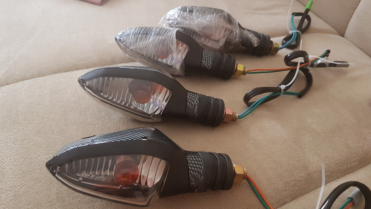

živke 9890 Napisano Avgust 16, 2024 Ne silazi, 3335 postova Lokacija: Niš; youtube.com/@adv_zivke Motocikl: CF Motor 450MT; ex: Yamaha XT660Z Tenere Prijavi odgovor kao problematičan On 8/19/2022 at 10:39 PM, Novola said: Evo, ja našao konačno odgovarajući korman, da zamenim onaj moj TDMovski, treba da se malo prefarba, dotera i biće bombonica. Od kako sam video razliku u vožnji sa njenim originalnim kormanom, ne da đavo mira. Uzeo i nove migavce, (ko bi rekao da kineski LED od 250din neće dobro raditi, čudno.) Pa će sve lagano da se montira za koji dan. Migavce naručih online, stižu neki malo drugačiji, slični al nije baš to to. Pitam ja čoveka, šta se dešava, otkud ovi migavci, kaže on, "jbg ja sam takve imao na stanju, ako nećeš, plati poštarinu i vrati" nasmejah se samo, bio sam nešto dobre volje pa sam ostavio ove, šta da mu radim sad. A nisu ni loši, videćemo kad se montiraju. Nešto ih zapazih sad u drugoj temi. Gde si ih uzeo i pošto ? Citat Podeli ovaj odgovor sa prijateljima Link to post Share on other sites More sharing options...
Novola 2224 Napisano Avgust 17, 2024 Drug član, 1711 postova Lokacija: Sremska Mitrovica Motocikl: Yamaha Super Tenere XTZ 750, Yamaha XT1200Z Super Tenere Prijavi odgovor kao problematičan 14 hours ago, živke said: Nešto ih zapazih sad u drugoj temi. Gde si ih uzeo i pošto ? E ne sećam se, neki lik sa Kupujem Prodajem sajta, mislim da je iz Niša bio. Nisu bili skupi, ali nisu led, sijaju 3x bolje. 1 Citat Podeli ovaj odgovor sa prijateljima Link to post Share on other sites More sharing options...
