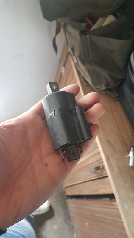

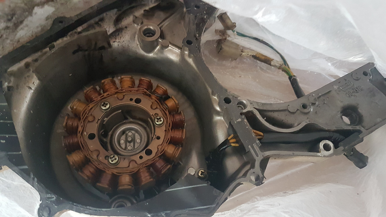

Novola 2231 Napisano Mart 8, 2022 Drug član, 1712 postova Lokacija: Sremska Mitrovica Motocikl: Yamaha Super Tenere XTZ 750, Yamaha XT1200Z Super Tenere Prijavi odgovor kao problematičan Novo ulje spremno, nađoh najjeftinije neko da bude za štelovanje. 3800din 4l. I @bdada sponzor zamenskih delova, bobina, denso svećice, ceo magnet pikap sa deklom. Popili kaficu i razmenili koju reč, uz par saveta i ideja šta dalje. Standardno cool lik I ova moja sirotica, tužno čeka da joj krv ispustim, al radovaće se kad joj opet zaigra srce. 8 Citat Podeli ovaj odgovor sa prijateljima Link to post Share on other sites More sharing options...

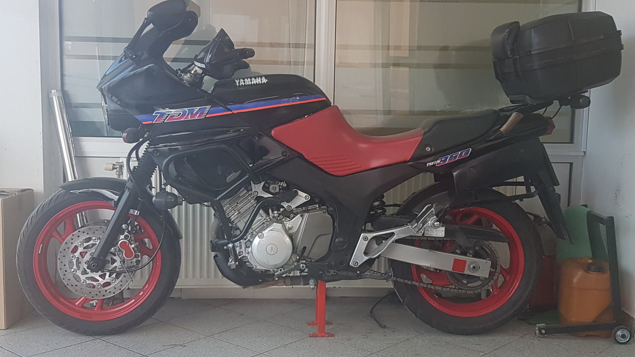

vidakn 2470 Napisano Mart 8, 2022 Drug član, 1793 postova Lokacija: Beograd Motocikl: Suzuki DL 1000 2014 Prijavi odgovor kao problematičan Njegov TDM je opaka mašina, za primer! Nadam se da se ne ljuti što sam mu fotkao motor Ček bre, na čemu stoji, kakav je ovo štender?Sent from my SM-A705FN using Tapatalk Citat Podeli ovaj odgovor sa prijateljima Link to post Share on other sites More sharing options...
bdada 17033 Napisano Mart 8, 2022 moto merkat °°, 5034 postova Lokacija: Šid Motocikl: Yamaha TDM 3VD Prijavi odgovor kao problematičan pre 3 minuta, vidakn je napisao: Ček bre, na čemu stoji, kakav je ovo štender? Cevi 20x30 to je H nosac gde su gume i amort. rastereceni a motor ravno stoji zbog merenja nivoa ulja Dignem zadnji tocak, podbacim ovo i spustim. Nego @Novola ja mislio bobina vec montirana, mani se foruma @el classico jesam 2 Citat Podeli ovaj odgovor sa prijateljima Link to post Share on other sites More sharing options...
Novola 2231 Napisano Mart 8, 2022 Drug član, 1712 postova Lokacija: Sremska Mitrovica Motocikl: Yamaha Super Tenere XTZ 750, Yamaha XT1200Z Super Tenere Prijavi odgovor kao problematičan 15 minutes ago, bdada said: Nego @Novola ja mislio bobina vec montirana, mani se foruma Evo evo, morao utovarati materijal u garažu. Bar ulje da promenim danas da je upalim da vidim jel se naprasno sama od sebe popravila Hoću da izmerim i kompresiju i svašta nešto još, danas teško, sutra radim, prekosutra verovatno. Citat Podeli ovaj odgovor sa prijateljima Link to post Share on other sites More sharing options...

vidakn 2470 Napisano Mart 8, 2022 Drug član, 1793 postova Lokacija: Beograd Motocikl: Suzuki DL 1000 2014 Prijavi odgovor kao problematičan Cevi 20x30 to je H nosac gde su gume i amort. rastereceni a motor ravno stoji zbog merenja nivoa ulja Dignem zadnji tocak, podbacim ovo i spustim. Nego @Novola ja mislio bobina vec montirana, mani se foruma @el classico jesam Ne kapiram kako se oslanja, ako te ne mrzi uslikaj nosač i oslanjanje kad budeš imao vremena.Sent from my SM-A705FN using Tapatalk Citat Podeli ovaj odgovor sa prijateljima Link to post Share on other sites More sharing options...
bdada 17033 Napisano Mart 8, 2022 moto merkat °°, 5034 postova Lokacija: Šid Motocikl: Yamaha TDM 3VD Prijavi odgovor kao problematičan @vidakn vazi, sutra, zbrisao sam kuci Citat Podeli ovaj odgovor sa prijateljima Link to post Share on other sites More sharing options...

bdada 17033 Napisano Mart 9, 2022 moto merkat °°, 5034 postova Lokacija: Šid Motocikl: Yamaha TDM 3VD Prijavi odgovor kao problematičan Pre 23 sati, vidakn je napisao: Ne kapiram kako se oslanja, ako te ne mrzi uslikaj nosač i oslanjanje kad budeš imao vremena. Sent from my SM-A705FN using Tapatalk 1 Citat Podeli ovaj odgovor sa prijateljima Link to post Share on other sites More sharing options...

Nebojša S 73 Napisano Mart 9, 2022 Svrati ponekad, 130 postova Lokacija: Beograd Prijavi odgovor kao problematičan kako ga penješ i skidaš sa ovakvog nosača ? jel možeš sam ili mora neko da pomaže ? Citat Podeli ovaj odgovor sa prijateljima Link to post Share on other sites More sharing options...
bdada 17033 Napisano Mart 9, 2022 moto merkat °°, 5034 postova Lokacija: Šid Motocikl: Yamaha TDM 3VD Prijavi odgovor kao problematičan Sam, dignem zadnji tocak na stender, podbacim nosac i spustim stender, doduse pridrzim motor za zadnji rukohvat da ne krene malo napred, izpraksao se. Citat Podeli ovaj odgovor sa prijateljima Link to post Share on other sites More sharing options...
