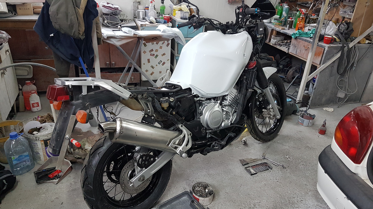

Novola 2224 Napisano Februar 6, 2022 Drug član, 1711 postova Lokacija: Sremska Mitrovica Motocikl: Yamaha Super Tenere XTZ 750, Yamaha XT1200Z Super Tenere Prijavi odgovor kao problematičan 38 minutes ago, Vuleta said: @NovolaSamo guraj brate, nazire se kraj polako, imas junacko srce i volju.... Ovo ce biti tvoja sezona za uzivanje Tu je, samo što nije! Živ bio! Farbaju se plastike a ja nisam tamo da prisustvujem, jebo me posao. Kao rođenje deteta da propuštam 1 6 Citat Podeli ovaj odgovor sa prijateljima Link to post Share on other sites More sharing options...
el classico 6530 Napisano Februar 6, 2022 Ne silazi, 4326 postova Lokacija: CH-HR-BiH Motocikl: 2002 K1200RS-1989 XTZ 750 Chesterfield- 1989 XTZ 750 FarawayBlue, 1985 Honda XLV750-RD01 Prijavi odgovor kao problematičan Još rama, sitni dijelovi pa ispade totalna renovacija. Citat Podeli ovaj odgovor sa prijateljima Link to post Share on other sites More sharing options...
Novola 2224 Napisano Februar 6, 2022 Drug član, 1711 postova Lokacija: Sremska Mitrovica Motocikl: Yamaha Super Tenere XTZ 750, Yamaha XT1200Z Super Tenere Prijavi odgovor kao problematičan 1 minute ago, el classico said: Još rama, sitni dijelovi pa ispade totalna renovacija. Sad se kajemo što nismo odmah tako. Citat Podeli ovaj odgovor sa prijateljima Link to post Share on other sites More sharing options...
el classico 6530 Napisano Februar 6, 2022 Ne silazi, 4326 postova Lokacija: CH-HR-BiH Motocikl: 2002 K1200RS-1989 XTZ 750 Chesterfield- 1989 XTZ 750 FarawayBlue, 1985 Honda XLV750-RD01 Prijavi odgovor kao problematičan A tko zna, mozdase I pridomislite Gesendet von iPad mit Tapatalk Citat Podeli ovaj odgovor sa prijateljima Link to post Share on other sites More sharing options...
Novola 2224 Napisano Februar 6, 2022 Drug član, 1711 postova Lokacija: Sremska Mitrovica Motocikl: Yamaha Super Tenere XTZ 750, Yamaha XT1200Z Super Tenere Prijavi odgovor kao problematičan 24 minutes ago, el classico said: A tko zna, mozdase I pridomislite Gesendet von iPad mit Tapatalk Teško, polako je počelo finalno sastavljanje motora. Da nije sad opet ta prokleta zadnja guma ispustila, i brže bi bilo. Takođe sam skinuo i auspuh da probam da ga prešmirglam i ispoliram do nekog iole sjaja, bez farbanja, ali su grane dosta nagrižene rđom, dosta velikih oštećenja ima, ne znam koliko ću biti uspešan. A i ako ne bude, uvek može opet u crnu boju da ide. To je za sada samo ugrubo brusilicom sa lepezom krupne granulacije rađeno, a sutra ujutru krećem sa šmirglama 200 pa 400 pa 800 pa u zavisnosti od dobijene površine, možda i 1200 fino... Al teško je prići oko krivina, nezgodno za raditi... nisam neki optimista po pitanju ovog posla, nažalost. Treba preći i očistiti nogostupe za suvozača, onu malu zaštitu od auspuha kod kočnice... još par sitnica tako nekih. Malo sam i regler sam "dopravljao", odnosno spojeve žica sa starim žicama na motoru gde je bio onaj mikrofonski džek. Samo neke zajebancije 1 Citat Podeli ovaj odgovor sa prijateljima Link to post Share on other sites More sharing options...

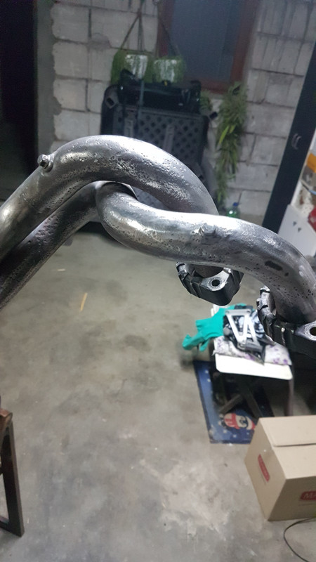

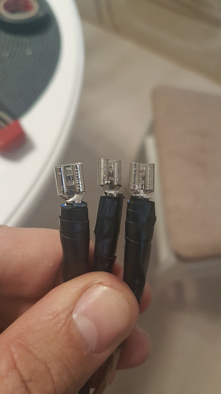

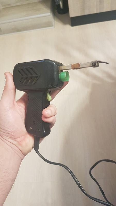

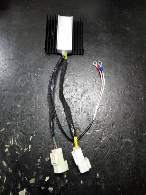

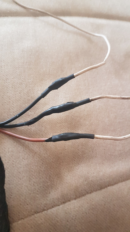

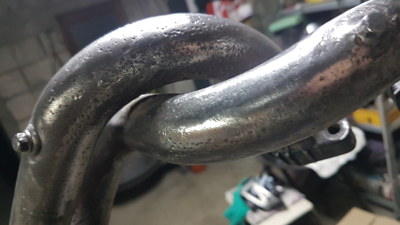

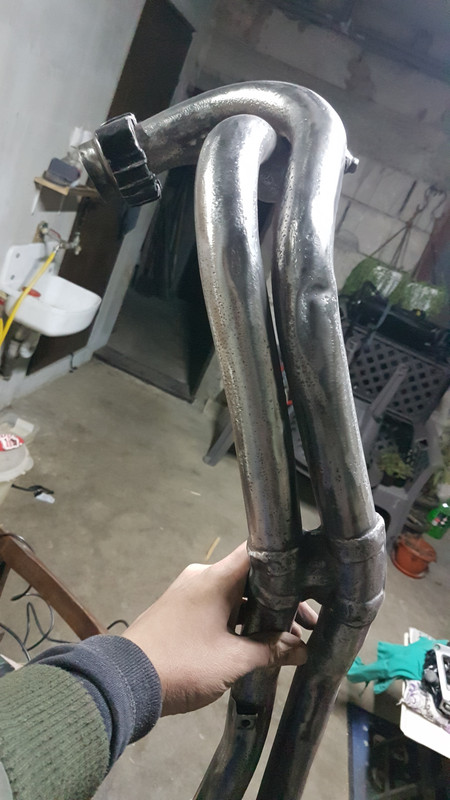

aca-pn 7620 Napisano Februar 7, 2022 Enduraš, 6794 postova Lokacija: Paracin Motocikl: 450MT Prijavi odgovor kao problematičan Nemoj da se trudis oko grana, nema sanse da izvuces da izgledaju dobro, suvise ih je rdja nagrizla. Ove dzekove sto si stavljao za regler nisu dobri, grejace se i nece imati dobar kontakt, a kad se ugreju omeknu pa jos gori kontakt imaju, nadji neko bolje resenje, cak i obicna luster klema je bolje resenje. 1 Citat Podeli ovaj odgovor sa prijateljima Link to post Share on other sites More sharing options...
Disko Nindža 12376 Napisano Februar 7, 2022 Hronični Motociklopata, 8003 postova Lokacija: Severna Bačka Motocikl: Frezer 600 Plavi Grom Prijavi odgovor kao problematičan Kako nisu dobri?? Na par motora sam imao regler koji fabrički ima takve konektore i baš ništa im nije falilo, samo je bitno da se uzmu kvalitetni konektori a ne neko jeftino đubre i nema nevolje. Citat Podeli ovaj odgovor sa prijateljima Link to post Share on other sites More sharing options...
Surla85 723 Napisano Februar 7, 2022 Zainteresovan, 353 postova Lokacija: Bečej Motocikl: Aprilia ETV Prijavi odgovor kao problematičan Svi su dobri kontakti kad je akumulator dobar, cim je losiji akumulator pocinje se grejati instalacija. Sve od aku krece Citat Podeli ovaj odgovor sa prijateljima Link to post Share on other sites More sharing options...
Bigor 8421 Napisano Februar 7, 2022 Drug član, 3171 postova Lokacija: Beograd Motocikl: Super Tenere 750 Prijavi odgovor kao problematičan I ja smatram da su ti metalni ok, imaju one mesingane buksne koje od temperature omeksaju pa popuste. Ove metalne stavljam na ta pec i za sada nisu popustile, a sigurno da je toplota veca. Ja sam mu predlagao i od auta neki dzek s Odgovarajucim brojem pinova ali valja se jurcati i oko toga, tako da to je sto je...Послато са Redmi Note 8 помоћу Тапатока Citat Podeli ovaj odgovor sa prijateljima Link to post Share on other sites More sharing options...
Novola 2224 Napisano Februar 7, 2022 Drug član, 1711 postova Lokacija: Sremska Mitrovica Motocikl: Yamaha Super Tenere XTZ 750, Yamaha XT1200Z Super Tenere Prijavi odgovor kao problematičan 7 hours ago, aca-pn said: Ove dzekove sto si stavljao za regler nisu dobri, grejace se i nece imati dobar kontakt, a kad se ugreju omeknu pa jos gori kontakt imaju, nadji neko bolje resenje, cak i obicna luster klema je bolje resenje. Pa majku mu, i ovo sam stavio po preporuci električara, lepo zalemio još i namestio naizmenično, da ne budu jedan pored drugog.... Sad je to sve uveliko izolovano i spakovano.. nisam znao da može da bude problem. Videćemo valjda. Hvala na informaciji. Citat Podeli ovaj odgovor sa prijateljima Link to post Share on other sites More sharing options...
Satelis 18355 Napisano Februar 7, 2022 Integrisan, 9860 postova Lokacija: Beograd - M.M.Lug Motocikl: Peugeot Satelis250 ...... Honda NC750XD Prijavi odgovor kao problematičan Pre 7 sati, aca-pn je napisao: Nemoj da se trudis oko grana, nema sanse da izvuces da izgledaju dobro, suvise ih je rdja nagrizla. Ove dzekove sto si stavljao za regler nisu dobri, grejace se i nece imati dobar kontakt, a kad se ugreju omeknu pa jos gori kontakt imaju, nadji neko bolje resenje, cak i obicna luster klema je bolje resenje. Aco vrlo los savet, luster klema za u kucu je Ok al na bajk nikako, pogori kakva god da je.... mnoge posekao pa da je i od keramike. Buksna za TA pec je prelazno rešenje daleko da je najbolje, dosta su jace od klasicnih koje se koriste u autoindustriji. Krajnje resenje je da stavi dzek predvidjen za to, recimo Piaggio od 250ccm pa na dalje ima odličan džek, gotovo da ne može stradati jer ima debele žice i velike jake kontakte. Novola videcu kasnije u radionici dal imam musko-zensku stranu, dobijas na poklon ako imam.... stavis i miran si po tom pitanju. takodjer ti saljem i ovu termo traku, jaka je do bola koliko je dobra ima neka vlakna u sebi tako da je dosta jaca, nema trika da je pokidas rikom Upali motor, uključi potrošače koje inače koristiš i pusti da radi min. po sata. Pipni rukom mesto gde si lemio tj gde je spoj, mora ladno biti .... ako se greje, postaje vruće, gasi bajk, seci i spoj direktno žicu na žicu dok ne rešiš kako treba. 7 3 1 Citat Podeli ovaj odgovor sa prijateljima Link to post Share on other sites More sharing options...
Novola 2224 Napisano Februar 7, 2022 Drug član, 1711 postova Lokacija: Sremska Mitrovica Motocikl: Yamaha Super Tenere XTZ 750, Yamaha XT1200Z Super Tenere Prijavi odgovor kao problematičan 8 hours ago, Satelis said: Novola videcu kasnije u radionici dal imam musko-zensku stranu, dobijas na poklon ako imam.... stavis i miran si po tom pitanju. Pre svega, hvala, nisam stigao telefon čestitito ni da uznem u ruke danas, ako mislite da treba drugačije da se spoji, časom ću to prepakovati. Hvala još jednom! Sutra će biti upaljen motor pa ću taman proveriti situaciju. E sad, sa druge strane, ja sam hteo da otkrivanje osnovne boje ostavim do zadnjeg trenutka, ali danas kad sam je video skoro sklopljenu, ofarbanu, pa ne mogu da izdržim, da ne podelim sa vama! Nije još sve gotovo, nalepnice će je podosta izmeniti, ali za sad je prelepo ispalo... Rezervoar: Mislili smo tu da stanemo, al nije bilo šanse bočne plastike, rukohvati, zadnje plastike, repne... Ostalo je da se završe velike bočne plastike, i to je to Sutra sipamo gorivo u rezervoar, palimo, proveravamo sve! Pozdrav, odoh na posao... 20 Citat Podeli ovaj odgovor sa prijateljima Link to post Share on other sites More sharing options...
