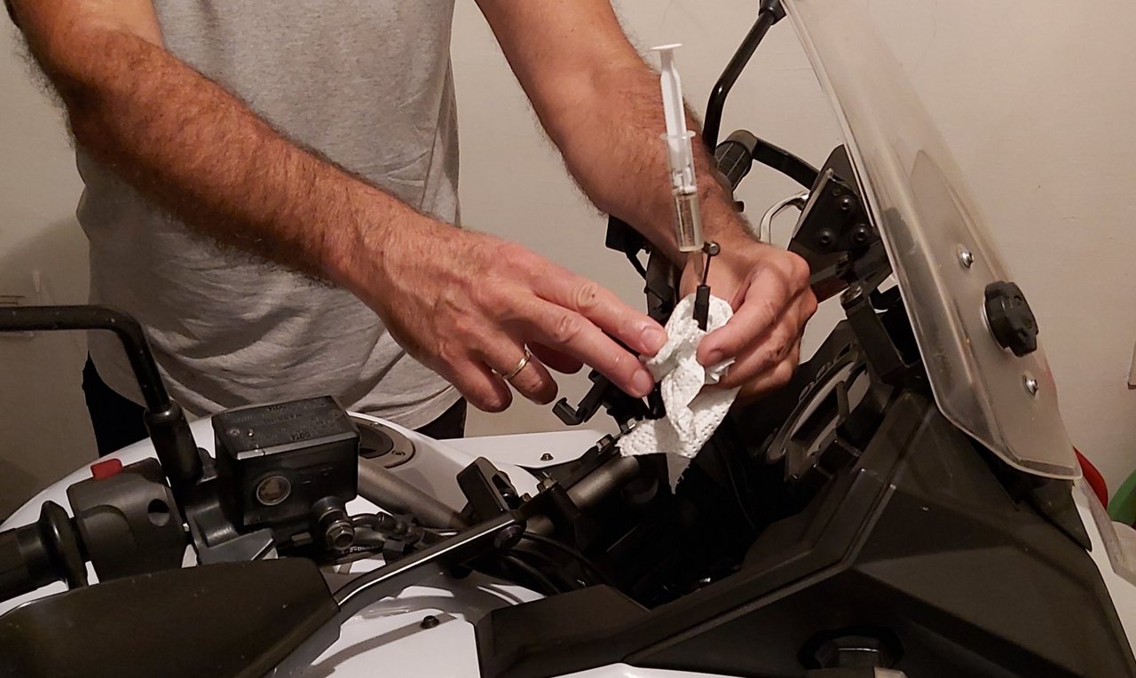

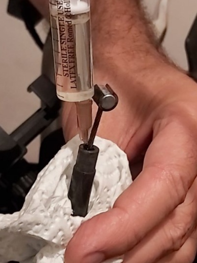

DraganNS 9928 Napisano Septembar 11, 2021 (promenjeno) Drug član, 1971 postova Lokacija: Novi Sad Motocikl: Kawasaki Versys 1000 Grand Tourer, Kawasaki Versys 1000 SE GT Prijavi odgovor kao problematičan Sinoć sam, konačno, uhvatio malo slobodnog vremena da se poigram sa kvačilom... Prethodno sam, po savetu @sasa ns 1 kupio špric sa iglom za insulin i fino ulje za šivaće mašine i sl. Skinuo sam sajlu i gore, na kormanu, i dole na dekli, napunio špric i krenuo da ubrizgavam, međutim ispostavilo se da je ili špric suviše uzan ili je ulje pregusto. Jednostavno - ulje nije moglo da prođe kroz iglu. Pošto mi je tik pored garaže apoteka kupujem redovan (ali najtanji) špric. Sada je bilo već bolje, ulje je izlazilo kroz iglu... Dok beskrajno sporo ubrizgavam ulje, drugom rukom "dr..m" sajlu gore-dole, sve nadajući se da ću dobiti cum na drugom kraju, ali - ništa. Ubrizgao sam 2-3 kubika, mora se veoma sporo jer se ulje vraća iz bužira. Nastavljam dalje da ubrizgavam, ide sporo, više izlazi i curi pored bužira ali ipak nešto i uđe. Kao da je negde na pola puta od jednog do drugog kraja sajle neki "čep" koji ne da da ulje prođe. Traje ovo skoro sat vremena... Pošto sam se već smorio, ostavljam motor u položaju da sila gravitacije odradi svoje, ispod drugog kraja ostavljam nekoliko listova novina da pokupe ulje ako "probije" tokom noći. Ujutro, vidim da nije ni kap izašla na drugom kraju. Kako god, mislim se, biće sigurno bolje nego što je bilo. I jeste bolje ali sam očekivao više... Recimo, sada je kvačilo mekše 25-30% Sutra ću malo naprskati wd40 na osovinu ručice, primetio sam tu malo jače trenje kada je sajla bila raskačena, pa ćemo videti da li ima efekta. Promenio Septembar 11, 2021 član DraganNS 1 Citat Podeli ovaj odgovor sa prijateljima Link to post Share on other sites More sharing options...
bajker71 16466 Napisano Septembar 11, 2021 Drug član, 1936 postova Lokacija: Beograd Motocikl: Suzuki Bandit 600 Prijavi odgovor kao problematičan Dragane druže, jesi li probao tako raskačenu sajlu da prošetaš gore-dole u bužiru i da li teško ide? Da nije negde ispod rezervoara uštinuta ili prelomljena pod isuviše oštrim uglom? Neko podmazuje sajlu tako što napravi mali levak od masnog papira i učvrsti ga izolirkom za bužir pa u njega sipa ulje uz povremeno vozanje sajle gore-dole... 2 1 Citat Podeli ovaj odgovor sa prijateljima Link to post Share on other sites More sharing options...
Krokodilo 3198 Napisano Septembar 11, 2021 Ne silazi, 5270 postova Prijavi odgovor kao problematičan Зашто бити лако ако може бити комликовано. Узмеш гумицу која стоји на кабл бомбине и набијеш на сајлу са ширим делом према горе(као левак). И у њему сипаш по мало петролеја, нафту, WD - 40, или нешто слично и вучеш сајлу горе доле а и окречеш у круг. За кратко одоздо почне да излази рџа и прљавштина. Кад довољно опереш сајлу онда науљиш а и није обавезно ако користиш WD или нешто слично. Гумицу чуваш као "специјални алат", успутно и глицерин за кочнице одлично раскваси запечену сајлу.Sent from my SM-G955F using Tapatalk 3 Citat Podeli ovaj odgovor sa prijateljima Link to post Share on other sites More sharing options...
DraganNS 9928 Napisano Septembar 11, 2021 Drug član, 1971 postova Lokacija: Novi Sad Motocikl: Kawasaki Versys 1000 Grand Tourer, Kawasaki Versys 1000 SE GT Prijavi odgovor kao problematičan @bajker71 probao sam, naravno, da vidim "gde sam" i nije nigde uštinuta samo ne klizi kako bi trebalo. Probao sam sa levkom od kesice i gumicom ali kao da sajla ima dvostruki bužir pa se mora uvesti igla u onaj prvi bužir oko sajle. Non-stop sam gore-dole vukao sajlu dok sam ubrizgavao ulje. @Krokodilo ti toga imaš sigurno u radionici od crknutih bobina, a ja bih morao da kupim novu bobinu sa kablom pa da očerupam . Hteo sam da produvam prljavštinu wd-om ali sam odustao zbog "dvostrukog" bužira jer ne mogu da napravim tako mali levak, a slamčica od spreja je suviše debela. Evo, kropovao sam sliku pa se nadam da se vidi da unutar širokog bužira ima uski, crni bužir kroz koji ide sajla: Citat Podeli ovaj odgovor sa prijateljima Link to post Share on other sites More sharing options...
sasa ns 1 3067 Napisano Septembar 11, 2021 Ne silazi, 2915 postova Prijavi odgovor kao problematičan kad se sajla redovno održava dovoljno je jednom godišnje ili na 2 godine podmazati sajlu .Može ova metoda sa špricom i bez skidanja sajle .Malo se ubrizga malo vuče kvačilo i tako par puta.Ostavi se nagnut volan na desno i u toku noći procuri.To može kao redovno održavanje i onda se nikad sajla ne zaštopa. 1 Citat Podeli ovaj odgovor sa prijateljima Link to post Share on other sites More sharing options...

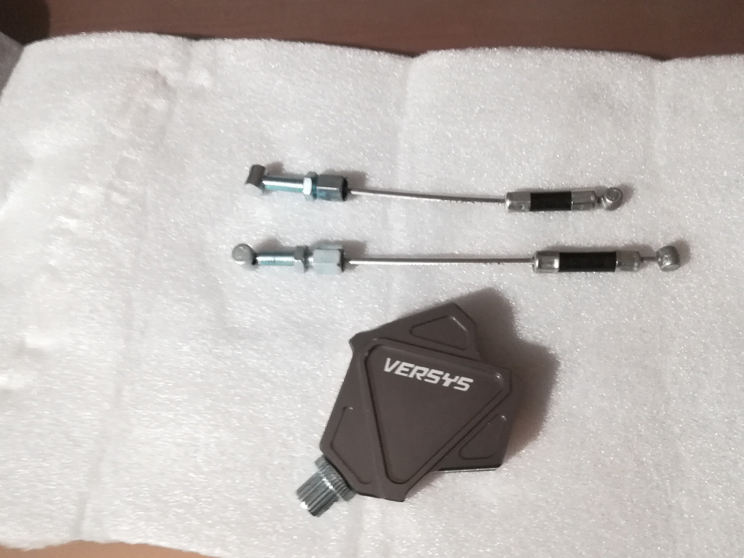

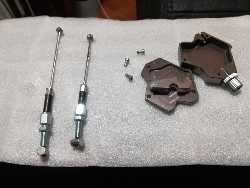

DraganNS 9928 Napisano Octobar 1, 2021 (promenjeno) Drug član, 1971 postova Lokacija: Novi Sad Motocikl: Kawasaki Versys 1000 Grand Tourer, Kawasaki Versys 1000 SE GT Prijavi odgovor kao problematičan Samo da javim da je kineski brat bio ekspeditivan, i da je "Clutch Lever Easy Pull Cable System" stigao za nekih petnaestak dana: Cena je bila 15 evra, pritom je šiping povukao skoro polovinu iznosa. Ako stignem, odma' sutra ide na motor - živo me zanima da li će biti od koristi... Promenio Octobar 1, 2021 član DraganNS Citat Podeli ovaj odgovor sa prijateljima Link to post Share on other sites More sharing options...
N.F.S. 26210 Napisano Octobar 1, 2021 Integrisan, 10661 postova Lokacija: Kragujevac Motocikl: ---Honda--- Prijavi odgovor kao problematičan To radi posao! Na cbr f4 sam vozio taj dodatak, i onako meko kvacilo je omeksalo za 50%... Sistem poluge ce oduzeti nesto hoda kvacila, tako da glavnu sajlu nasteluj da hvata visoko (vise naspanovano). Napuni tovatnom mascu unutra, kada budes sajle kacio... (tvoja ide na nizi prihvat, ova kratka na visi) 1 Citat Podeli ovaj odgovor sa prijateljima Link to post Share on other sites More sharing options...
