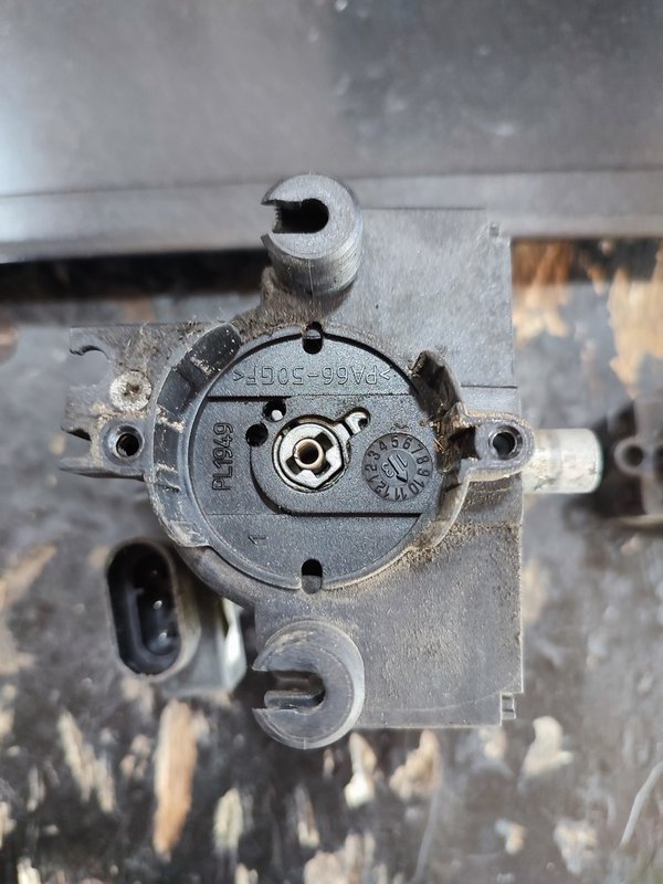

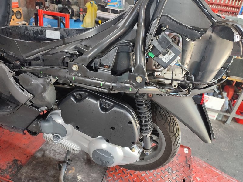

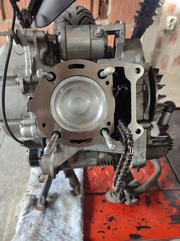

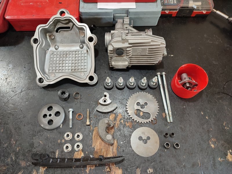

Imam Mp3 400Lt... Imam problem sa zaključavanjem volana, pisti mnogo verovatno je senzor pritiska ulja u pitanju. Sve sam uradio, napunio posudu, ispustio vazduh na takozvanim sisica ma i nista opet pusti i vrišti. Moze pomoć i kako da rešim taj problem?
  • Integrisan, 9761 postova
  • Lokacija: Beograd - M.M.Lug
  • Motocikl: Peugeot Satelis250 ...... Honda NC750XD
Moguce da je senzor pritiska a mozda i nije. Senzor nije jeftin da bi se napamet menjao (rms bese oko 6.000din). Odradi dijagnostiku za pocetak, parametri pa ce lakse biti za dalje.

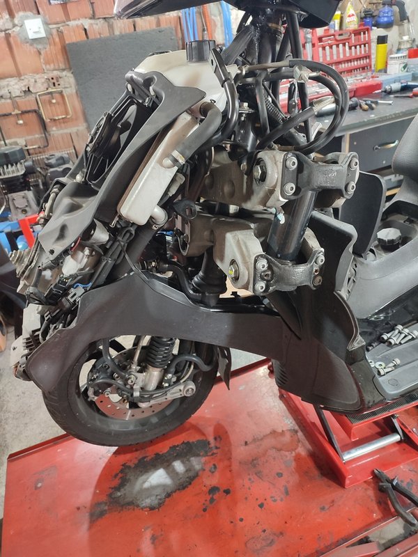

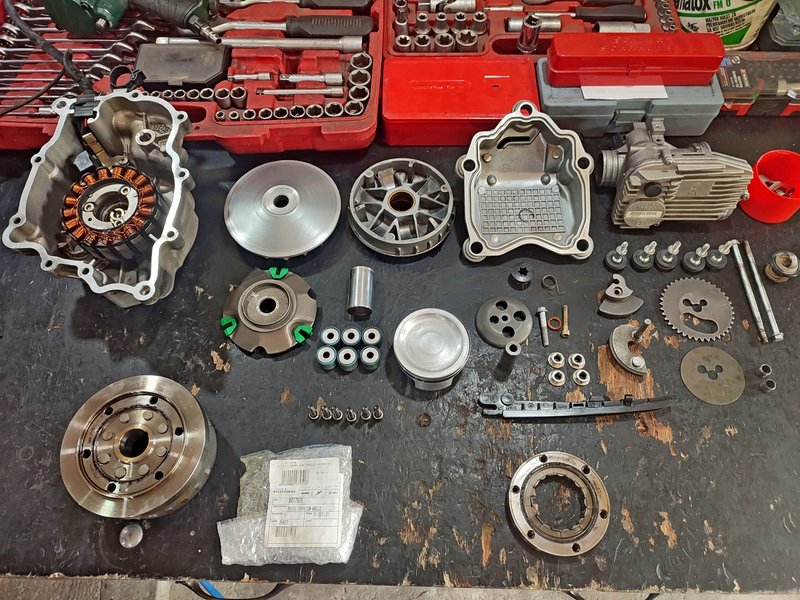

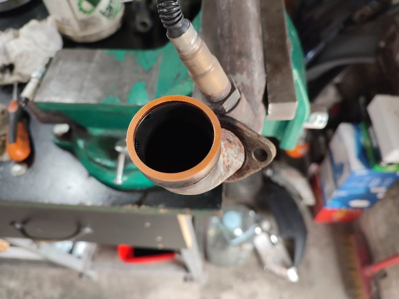

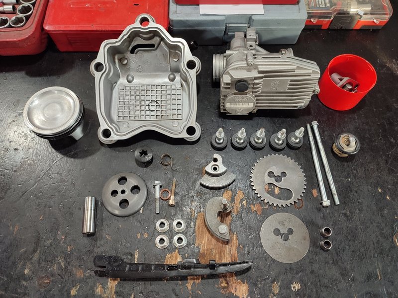

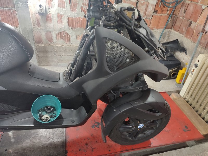

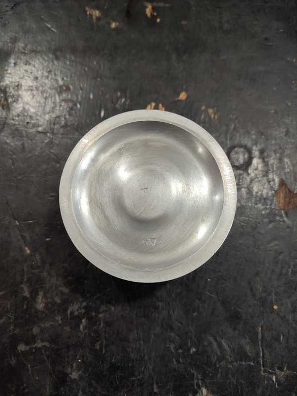

Dva MP3 poprilicno ranjiva, jedan od 250ccm izbacuje rashladnu tecnost po sistemu sipas gore-curi dole, tesko pali, stabilizacija pisti oce/nece radi i zadimio se napred jako.

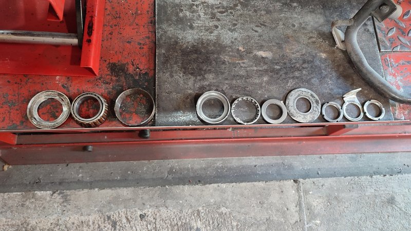

Drugi je od 300 kubici, njega boli dikili kontakt, nekad ima al vise nema kontakt kad se kljuc okrene i gotovo je nemoguce voziti.... lezaj leve strane upravljaca je toliko los da ja skoro nisam video/probao ovako nesto.
prvo nek ide stariji

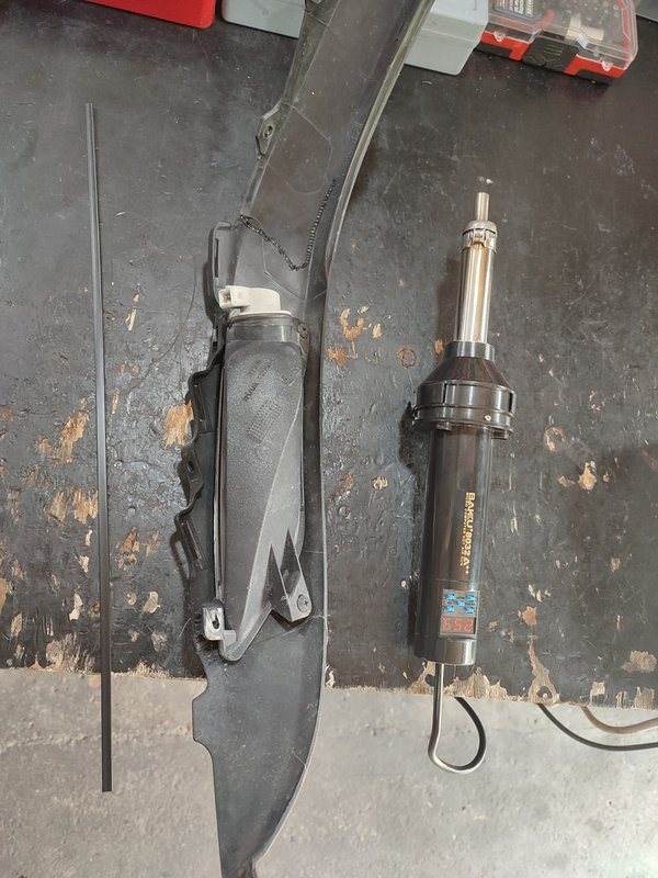

rasturanje plastika
zarad dobrog pranja
krivac
kako se sta skida tako se sredjuje
rasporediti na 120'

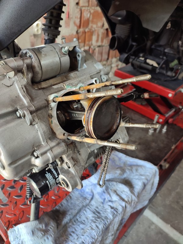

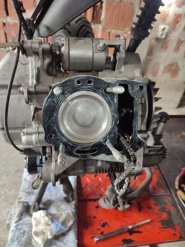

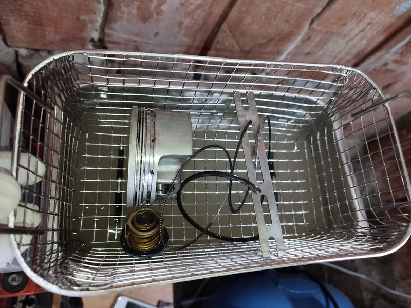

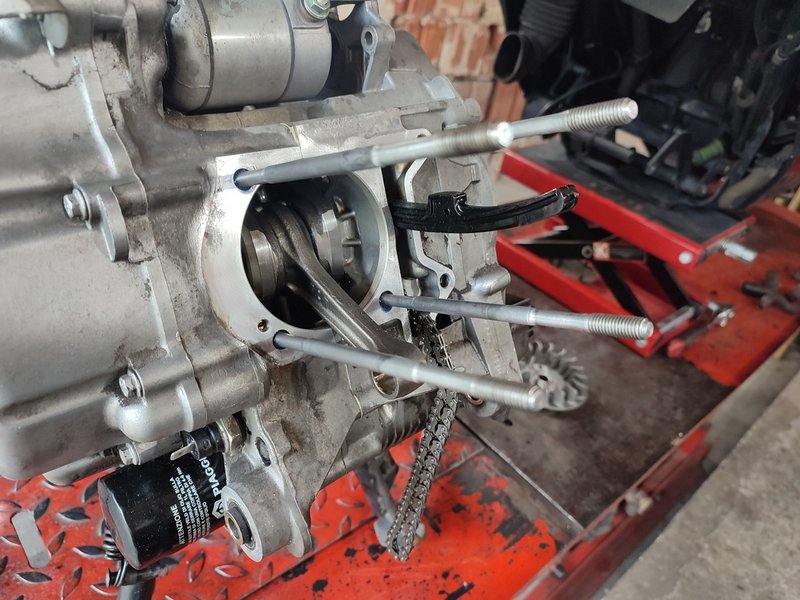

dok cekam rezultat hidro testa lgave i cilindra...napada se dalje

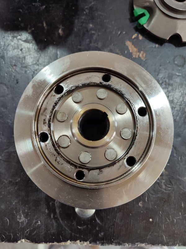

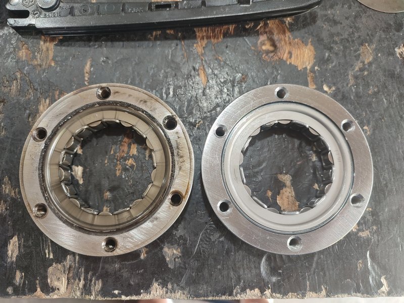

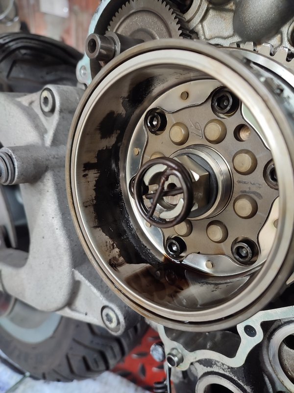

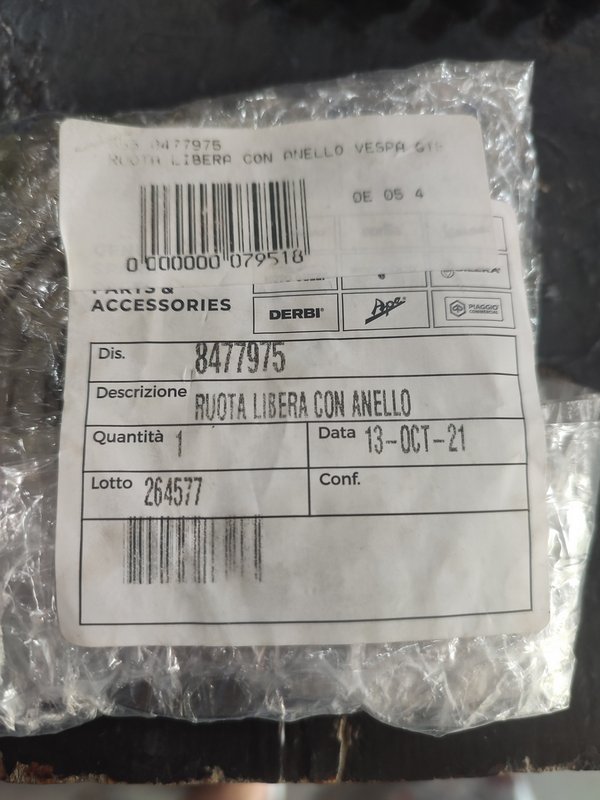

frajlauf je bolestan
naslage skinuti
jos malo i radilica bi bila vani
3 razzlicita ima za 250ccm, za ovaj model ovaj ide
dobija nov frjlauf, dihtung dekle, f. ulja, pumpa je odlična

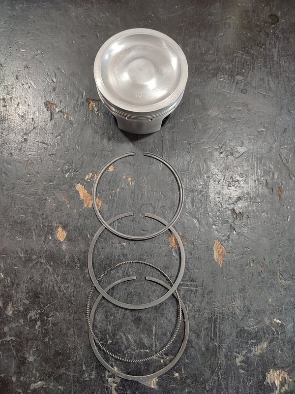

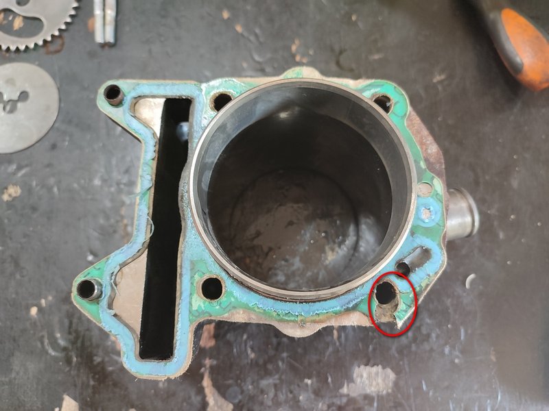

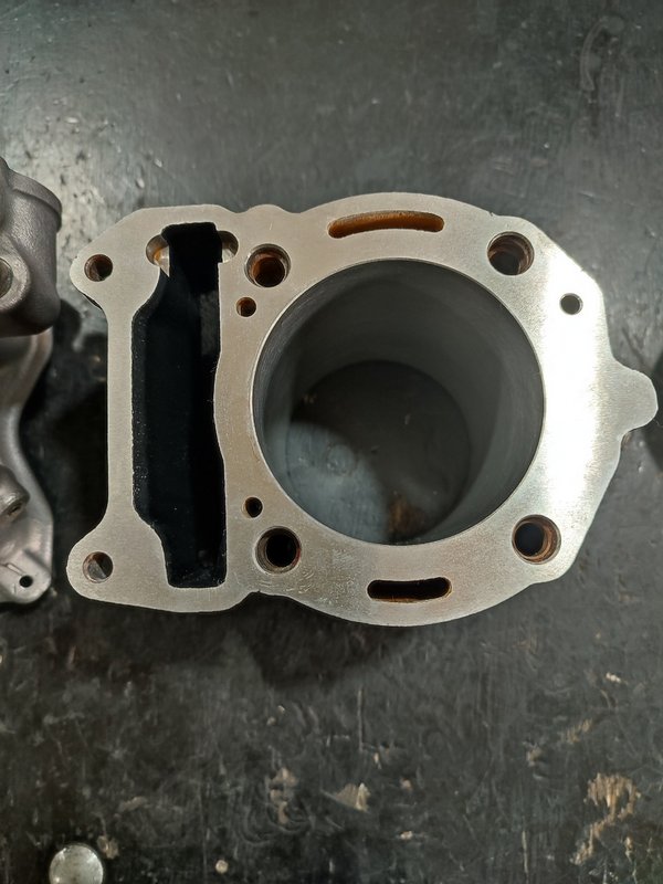

hidro test prolazi dobro
moze se prec na obradu

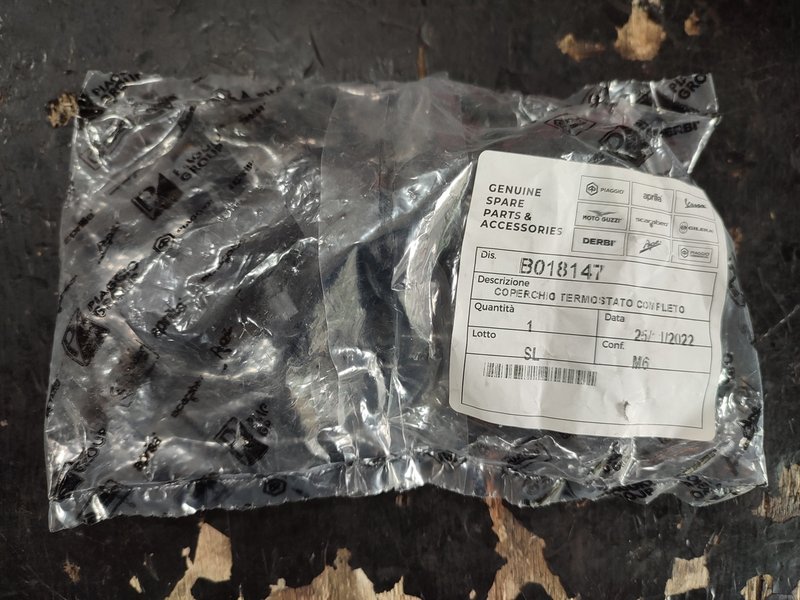

kuc. termostat

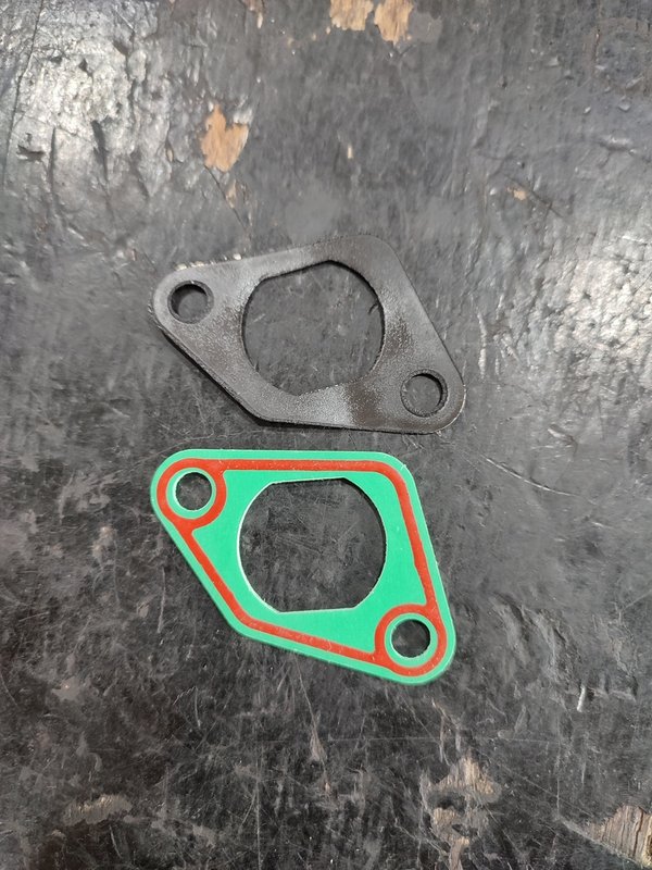

Ovde dobija sve nove dihtunge (cilindar, glava, pok. ventila, spanera lanca, izd. grane), gumice ventila, gumice brezona, kuc. termostat, selne, svecicu, ulje.
Zatim CVT se sredjuje detaljno, novi klizaci.... pakovanje, zatvaranje.

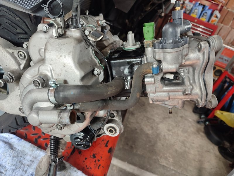

ubaciti, povezati, napuniti rashaldnu, odzraciti i paliti nema druge

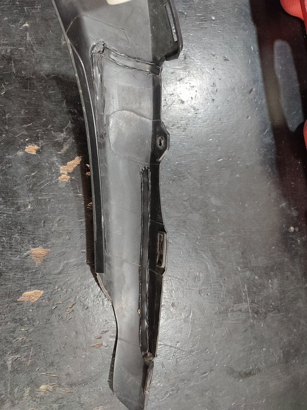

dok radi valjalo bi uljuditi plastiku

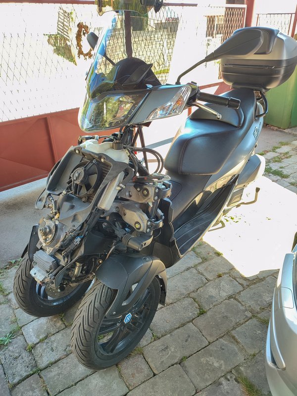

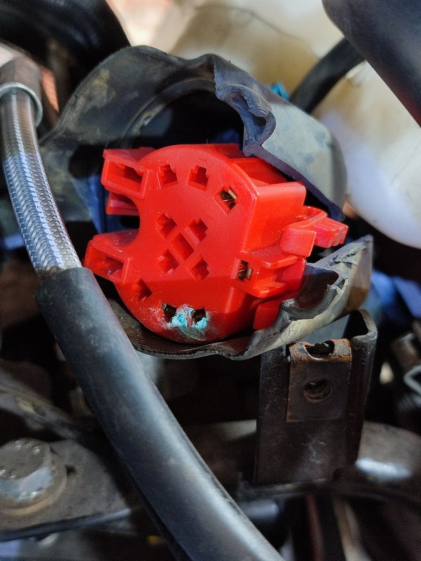

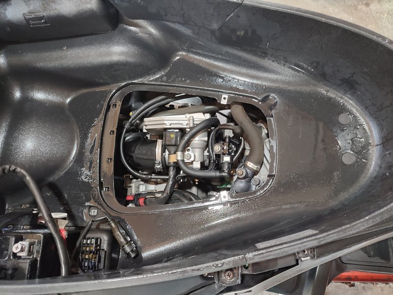

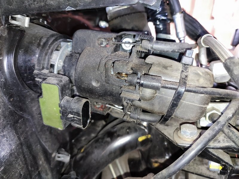

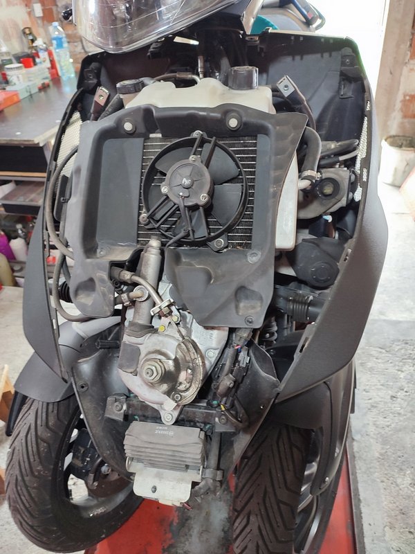

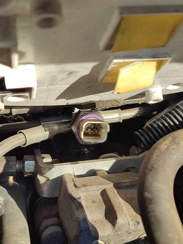

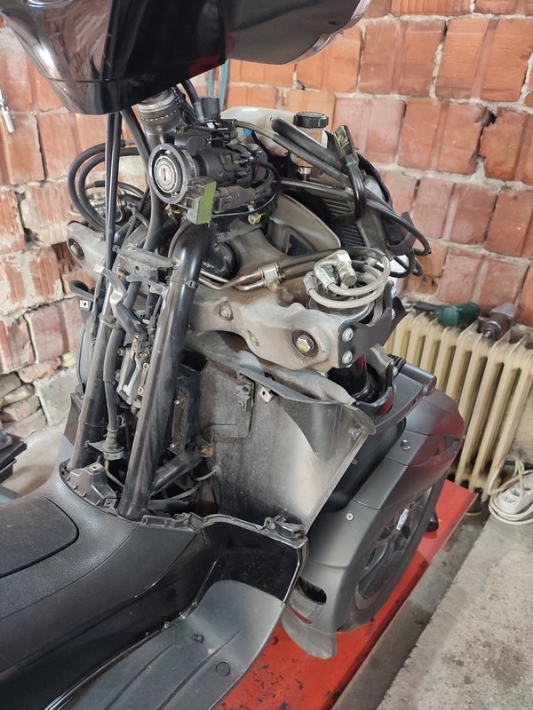

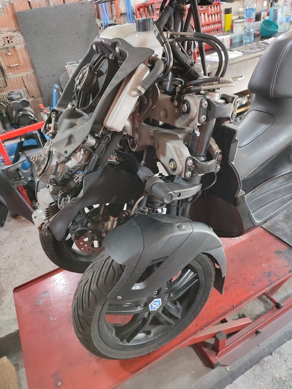

Rasturaj napred, dizi plastiku.... Y maska, vizir, plastika ispod vizira. Pali-gasi stabilizaciju napred, sve ok prva 2,3 puta. Na 4-tu aktivaciju poce se pusiti fino ispod inst. table.
senzor je probio pa prespoji
Dalje znate sta sledi.... drugi senzor, odgrej podloske, zavrni, zameni tecnost celu, test 20ak puta i to bi bilo to.
makina spremna za nove pobede
Sutra il neki drugi dan pisem o 300ci .... samo da ne zaboravim, mator sam poSto.

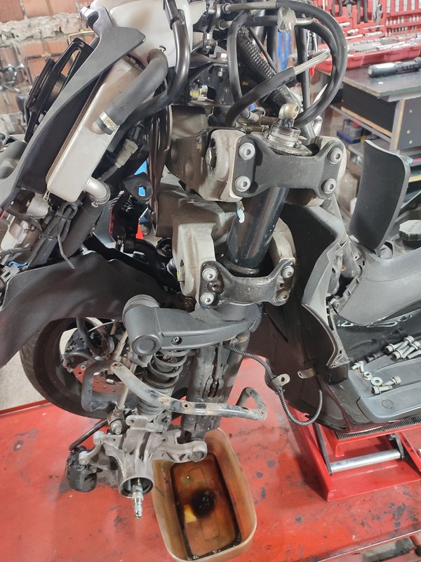

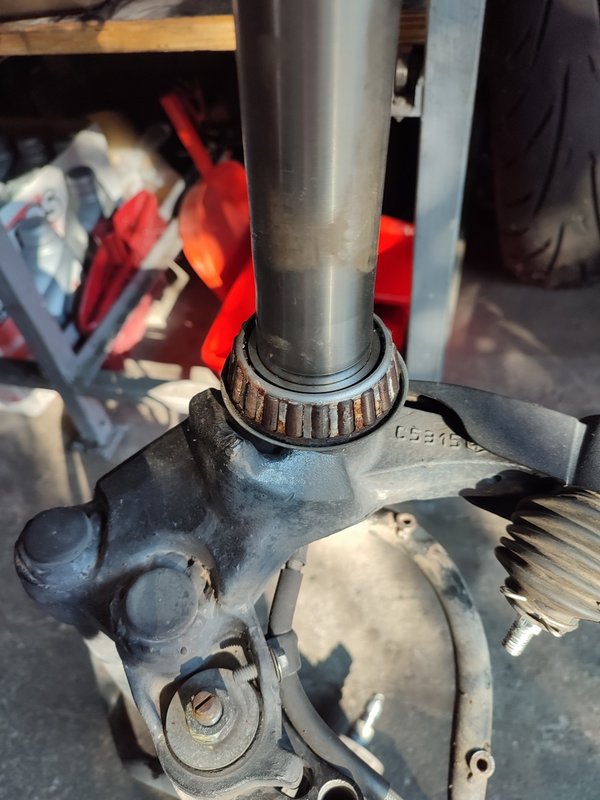

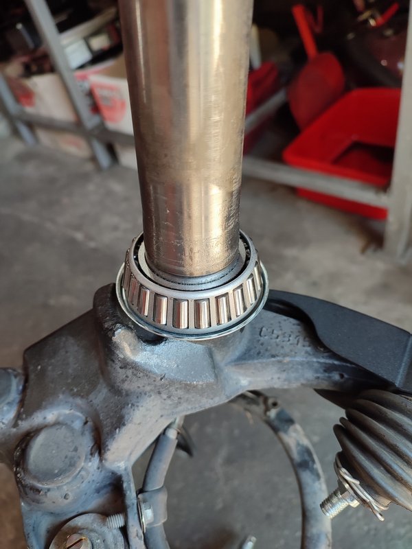

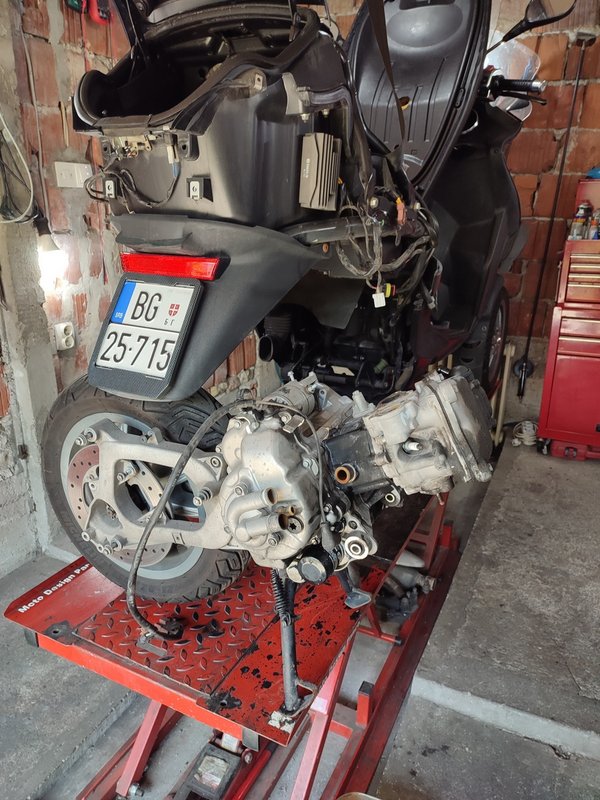

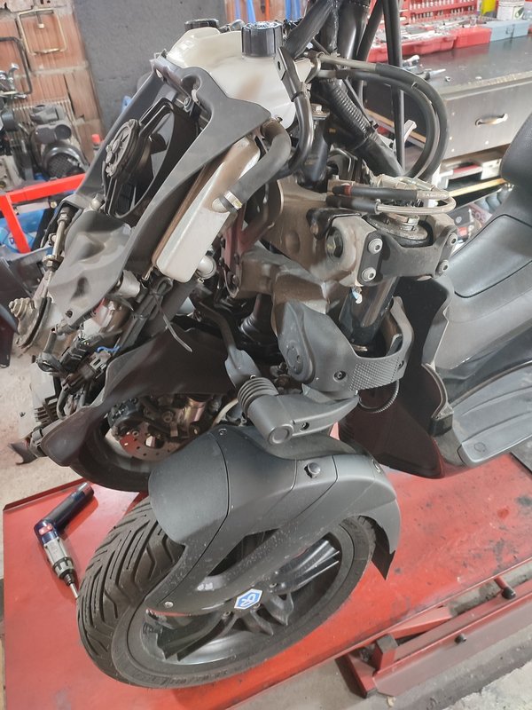

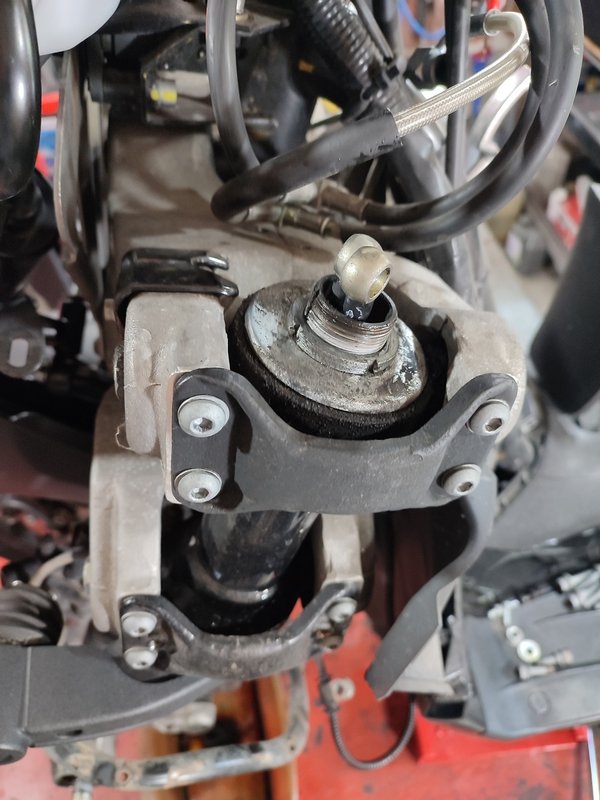

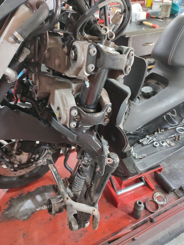

drugi MP3 ide na red
prvo resiti problem paljenja
razdvojiti meanku od elektrike, srediti, spakovati i spasiti sebe (nova brava je preko 30Krsd)
sledeca stanca za napasti
gotovo da je nemoguce voziti koliko je los
set za levu stranu
set za desnu
sadrzaj
povezati cevke od stabilizacije i kocnice, odzraciti sisteme posle
lezaj tocka odlican
pakovanje nocu
da bi se ujutru mogao probati
sve fercera kako treba.... ende nema vise

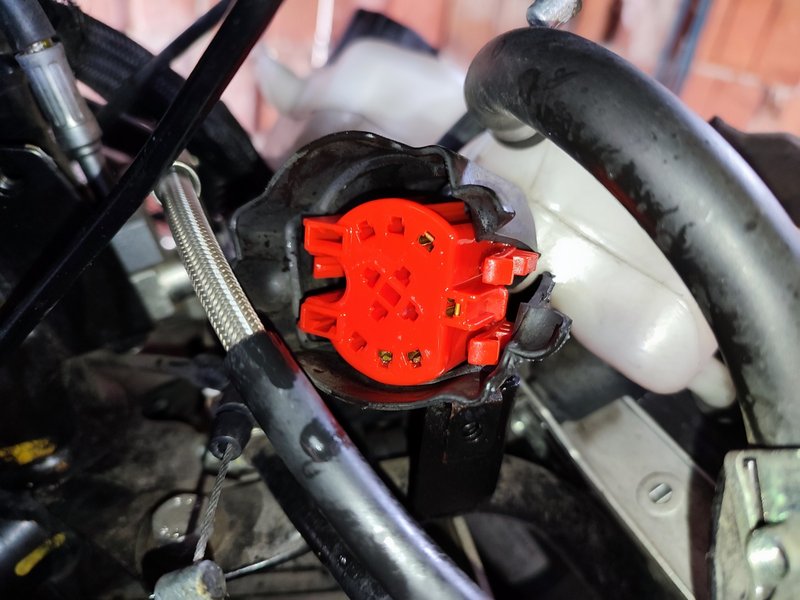

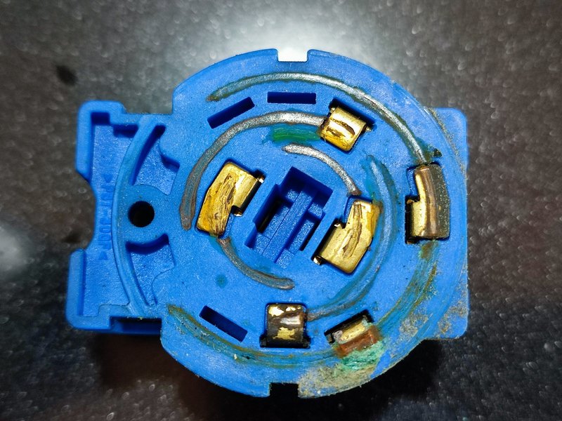

Svaka čast majstore, kao i uvek!

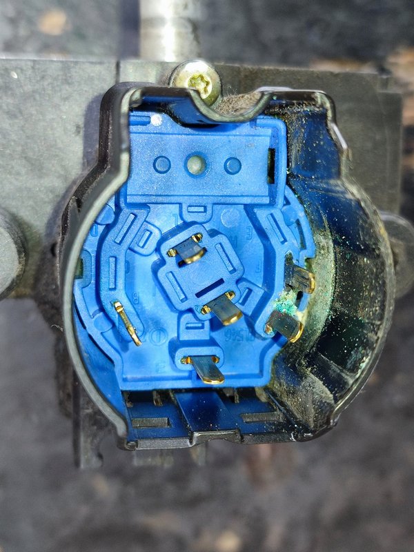

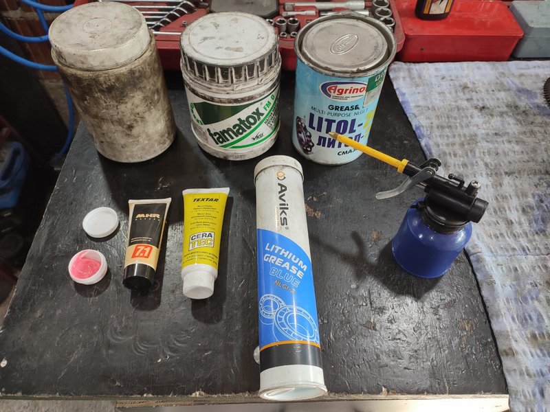

Da li bi mogao da napišeš kako tačno sređuješ ove oksidirane i zarđale kontakte, recimo ovo sa prve slike ?
Ja sam do sada obično sitnom šmirglicom čistio, i onda malo namažem kontakt sprejom, ali sam pročitao da nije dobro da se skida zaštitni sloj sa metala šmirglom, i da će naredni put još brže oksidirati i napraviti problem.
Fala vi oboma.
Raznih smirgli imam, tanki dugi srafcigeri pa polako.
To što si pročitao nije tačno, kontakti oksidiraju jer u samoj bravi nema ili ima jako malo masti.
U ovom slučaju mast je ta koja štiti i čuva (produžava vek) kontakte od vlage koja je neminovna i prisutna izraženije u hladnim danima.
Nakon čišćenja, ako je pista baš propala može se pojacati tankim slojem kalaja. Ne sme se preterati, što ravnomernije naneti pa obraditi zarad poravnjanja.
Namackati mast i trajace valjano.

@Satelis i koja od ovih ide na kontakte :D ?
Pretpostavljam ova pink, iz prethodnog posta, ali koja je to mast, gde kupiti nju ili neku sličnu ?
Stavi mast koja trpi veće temperature i miran si.
Da staviš bilo koju mast nece imati veze (može biti samo boljitak) jer tu nema elemenata od gume.

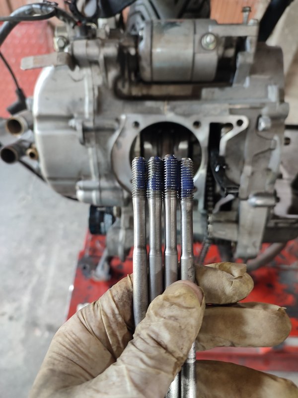

Mislim da je vadio i radio agregat, pitao na koliko Nm se steže glava......
Jax
Pregrejana termo grupa, pokrivljena, loš dihtung ili naprsilna zida dovodi do curenja, mesanja tečnosti.

Naravno ovo što Dare kaže svakako, mikro pukotina kada se ugreje raširi se i eto belaja....
Dare jedno pitanje, zašto i sa čime mažeš dihtung glave ? Pošto u servisnom uputstu ne piše da se isti maže ?
