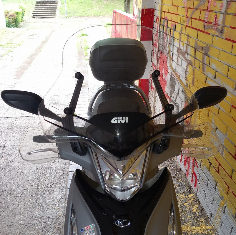

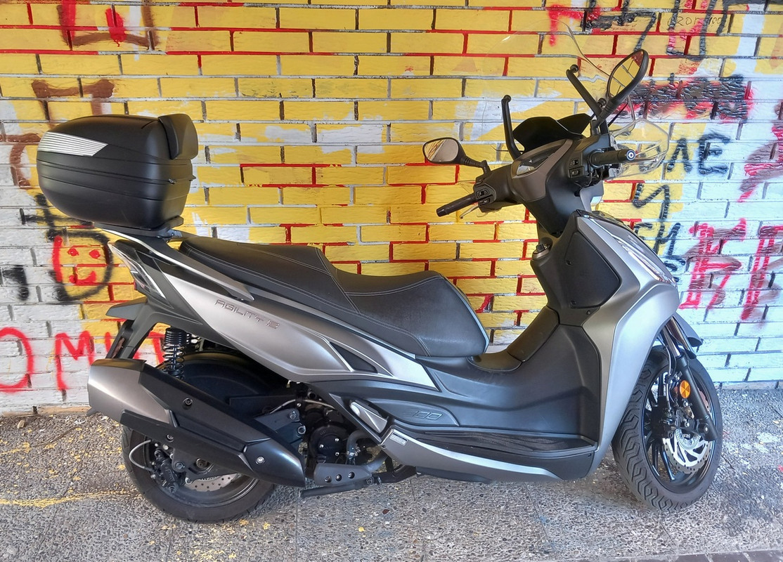

N.F.S. 26209 Napisano Maj 3, 2024 Integrisan, 10661 postova Lokacija: Kragujevac Motocikl: ---Honda--- Prijavi odgovor kao problematičan .. "moja" je ivica lepsa od fabricke! A nisam se ni potrudio 3 1 Citat Podeli ovaj odgovor sa prijateljima Link to post Share on other sites More sharing options...

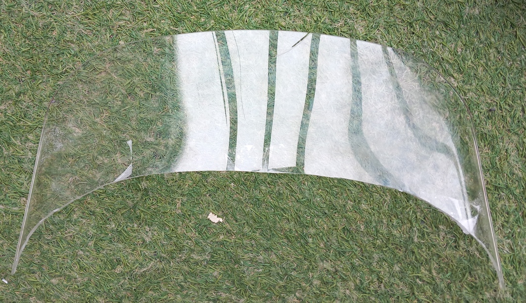

boza_kg 6856 Napisano Maj 3, 2024 Ne silazi, 4968 postova Lokacija: Kragujevac Motocikl: Kymco Agility+ 300 Prijavi odgovor kao problematičan Izmakazasmo ga kum i ja, čas. Dramelicom, a ivice ošmirglali finom šmirglom. Skratio sam ga 11,5 cm. Nije da je ispalo baš kao fabrički, ali nije ni loše. Ja zadovoljan Samo da prođe kišica pa da probam kako čuči u vožnji... 5 Citat Podeli ovaj odgovor sa prijateljima Link to post Share on other sites More sharing options...
boza_kg 6856 Napisano Maj 3, 2024 Ne silazi, 4968 postova Lokacija: Kragujevac Motocikl: Kymco Agility+ 300 Prijavi odgovor kao problematičan Stres-testirao sam ga sad, po kiši Kada sedim skroz ispravljenih leđa, gledam preko vizira. Vetar bije preko glave, a na preko 60 km/h taman 'ladi vrh temena. A mogu i da se povijem malo, da se sakrijem skroz iza vetrobrana - kada je vetrovita ili brža vožnja. Ovakav vizir mnogo više štiti od fabričkog, nema zviždanja u kacigi, čak i kad otvorena, sa podignutim naočarima. E sad, kada sam u običajenom, malo zgrbljenom položaju, vrh vizira seče pogled, malo gledam ispod, a malo preko. Al to mu je valjda to, ne bi valjalo da je kraći, cenim, jer onda ne bi ovako dobro štitio. Tako da, ostaće ovako, a imam već kraći fabrički za zamenu, ako zatreba. 1 1 Citat Podeli ovaj odgovor sa prijateljima Link to post Share on other sites More sharing options...
boza_kg 6856 Napisano Maj 5, 2024 Ne silazi, 4968 postova Lokacija: Kragujevac Motocikl: Kymco Agility+ 300 Prijavi odgovor kao problematičan Xm, opet sam ulovio sebe kako sam povećao kruzing brzinu, bar za 15, ako ne i više km/h. Kad nema zviždanja i tenzije vetra iza vizira, opusti se ruka... Sad, koliko je to dobro... Citat Podeli ovaj odgovor sa prijateljima Link to post Share on other sites More sharing options...

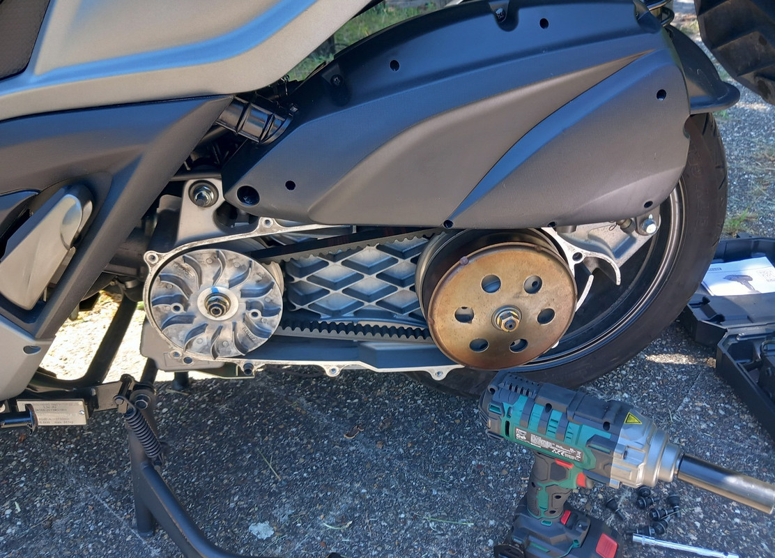

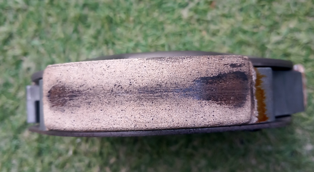

boza_kg 6856 Napisano Jul 4, 2024 Ne silazi, 4968 postova Lokacija: Kragujevac Motocikl: Kymco Agility+ 300 Prijavi odgovor kao problematičan Hteo sam da lepo ošmirglam pakne kvačila, ali izgleda da sam se malo zaigrao Shebao sam im konus, i sad lamele baš slabo hvataju, a skuter podrhtava pri polasku. Ovako izgleda nakon nekih 100-ak km pređenih. Možda bi se potrošile posle nekog vremena i da bi bilo bolje, ali me sad ovo nervira. Ne bih rekao da zvonu nešto fali, ili da je deformisano, mislim samo da šmirglanjem zeznuo krivinu. Mesa još ima, moglo bi možda da se popravi, ali ne znam kako. Ručnim šmirglanjem ne ide, mnogo bi bilo uzaludnih pokušaja, rekao bih. Može li ovo da se nekako sredi, ili moraju nove pakne\kvačilo da se meće? Citat Podeli ovaj odgovor sa prijateljima Link to post Share on other sites More sharing options...
Betta 201 Napisano Jul 4, 2024 Svrati ponekad, 312 postova Lokacija: Zrenjanin Motocikl: Suzuki Burgman 400 K1 Prijavi odgovor kao problematičan Moja ideja, ne znam da li je validna, strug, mali obrtaji pa polako. Reče mi strugar koji mi je radio cilindar, glavu, obradu zvona da tako rade kvačila na kompresorima hladnjača. 1 Citat Podeli ovaj odgovor sa prijateljima Link to post Share on other sites More sharing options...
boza_kg 6856 Napisano Jul 4, 2024 Ne silazi, 4968 postova Lokacija: Kragujevac Motocikl: Kymco Agility+ 300 Prijavi odgovor kao problematičan Ideja je skroz validna, al, možda previše razmišljam, pa vidim tu dva problema: 1. Ako ne fiksiram nekako lamele, od centrifuge na strugu će se rascvetati, tj. istegnuće oprugice. Morao bih vežem lamele nekom žicom, zip vezicom, ili tako nešto... 2. Lamele obrazuju potpun krug, tek kad su otvorene nekoliko mm. Ako su sputane, to onda nije pravilna kružnica, i strug onda neće pravilno obraditi. Možda i grešim, verujem da ima neka caka. 1 Citat Podeli ovaj odgovor sa prijateljima Link to post Share on other sites More sharing options...
Betta 201 Napisano Jul 4, 2024 (promenjeno) Svrati ponekad, 312 postova Lokacija: Zrenjanin Motocikl: Suzuki Burgman 400 K1 Prijavi odgovor kao problematičan Meni strugar kaže da ih on na malim obrtajima da ne bi centrifugalna sila otvorila lamele, obradi u kružnicu, da ne otvori opruge, a da zatim one legnu. Promenio Jul 4, 2024 član Betta 1 Citat Podeli ovaj odgovor sa prijateljima Link to post Share on other sites More sharing options...
Satelis 17683 Napisano Jul 4, 2024 Integrisan, 9751 postova Lokacija: Beograd - M.M.Lug Motocikl: Peugeot Satelis250 ...... Honda NC750XD Prijavi odgovor kao problematičan Božo (ne razmisljaj previše već) daj strugaru da ih pusti pod nož, mali obrtaji se podrazumevaju. Oborio si mnogo sa strane jbg. 1 Citat Podeli ovaj odgovor sa prijateljima Link to post Share on other sites More sharing options...
Betta 201 Napisano Jul 4, 2024 Svrati ponekad, 312 postova Lokacija: Zrenjanin Motocikl: Suzuki Burgman 400 K1 Prijavi odgovor kao problematičan Na internetu sam viđao alat za obradu kvačila na strugu, koji radi baš to što si naveo, sastoji se od fiksnog dela slično zvonu sa noževima i kada strug zavrti otvori lamele i skine skoro po idealno, ali ako može i bez toga onda bez brige. Mene zanima da li lepljene lamele po kvalitetu odgovaraju fabričkim ? Strugar mi reče da bolje da ne lepim pošto mu ove fabričke deluju kvalitetnije u smislu sastava ? Citat Podeli ovaj odgovor sa prijateljima Link to post Share on other sites More sharing options...
boza_kg 6856 Napisano Jul 4, 2024 Ne silazi, 4968 postova Lokacija: Kragujevac Motocikl: Kymco Agility+ 300 Prijavi odgovor kao problematičan Kaže Satelis i drugari da, ako ih radi pravi majstor, to bude skoro isto ko fabrika. Al ja nemam dobra iskustva. Jednom sam naručio, još pre nekoliko godina, iz Novog Sada. Ono ništa nije valjalo. Poslali su neobrađeno, krivo, materijal u slojevima, kao lazanja koja svakog trenutka može da se razlista... Tadašnji serviser mi je rekao da on to ne bi stavljao kad ih je video, pa sam ga poslušao. Možda ih i dalje imam negde u svom budžaku sa alatom. Ako nađem, slikaću. Ali opet, drugi imaju dobra iskustva, pa moj primer ne mora da bude pravilo. Al ja ipak preferiram fabričke, pa nek su i skuplje. Citat Podeli ovaj odgovor sa prijateljima Link to post Share on other sites More sharing options...
Satelis 17683 Napisano Jul 5, 2024 Integrisan, 9751 postova Lokacija: Beograd - M.M.Lug Motocikl: Peugeot Satelis250 ...... Honda NC750XD Prijavi odgovor kao problematičan Recimo SW može se uraditi da bude bolje od fabrike, za Burgmana 400 da i ne pričam. Dobra lamela i zvono, obrada, dobre oprugice, pametno sa ručkom gasa i mora trajati. 1 Citat Podeli ovaj odgovor sa prijateljima Link to post Share on other sites More sharing options...
boza_kg 6856 Napisano Jul 6, 2024 Ne silazi, 4968 postova Lokacija: Kragujevac Motocikl: Kymco Agility+ 300 Prijavi odgovor kao problematičan Bio sam jutros sabajle do strugara - Ćale jednog mog drugara, čikica 38-mo godište bokte, a još majstoriše! Neće da naplati rad, pa to ti je Rekao bih da je lepo poravnjao, a nije skinuo mnogo od materijala. Jedva čekam da montiram, pa da probam. Javiću utiske. Citat Podeli ovaj odgovor sa prijateljima Link to post Share on other sites More sharing options...
Satelis 17683 Napisano Jul 6, 2024 Integrisan, 9751 postova Lokacija: Beograd - M.M.Lug Motocikl: Peugeot Satelis250 ...... Honda NC750XD Prijavi odgovor kao problematičan Nadam se da je ravnjao sa celim kvačilom? Citat Podeli ovaj odgovor sa prijateljima Link to post Share on other sites More sharing options...
boza_kg 6856 Napisano Jul 6, 2024 Ne silazi, 4968 postova Lokacija: Kragujevac Motocikl: Kymco Agility+ 300 Prijavi odgovor kao problematičan Da, celim. Citat Podeli ovaj odgovor sa prijateljima Link to post Share on other sites More sharing options...
boza_kg 6856 Napisano Jul 6, 2024 Ne silazi, 4968 postova Lokacija: Kragujevac Motocikl: Kymco Agility+ 300 Prijavi odgovor kao problematičan Namestio sam kvačilo, očas posla. Tu sam se ispraksovao. Malo sam provozao, baš se primeti razlika! Nema više podrhtavanja pri polasku, gas prima glatko i linerno... sve se ponaša kako bi i trebalo. Eto šta znači sitna intervencija na kvačilu, majku mu! Trebaće nešto kilometara da sve lepo nalegne, pa ću tek tad videti da li je sve OK i na duži rok, ali ovako na blic - odlično! Morao sam da parkiram skuter, zbog drugih obaveza koje me čekaju, al radujem se sledećoj vožnji 4 Citat Podeli ovaj odgovor sa prijateljima Link to post Share on other sites More sharing options...

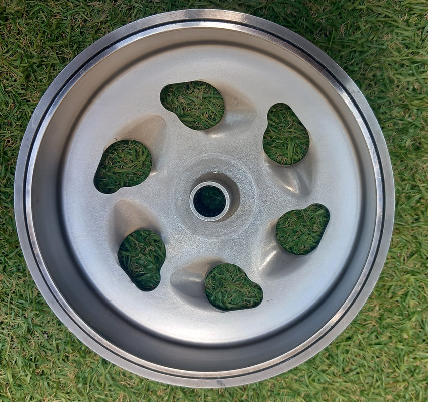

boza_kg 6856 Napisano Jul 20, 2024 Ne silazi, 4968 postova Lokacija: Kragujevac Motocikl: Kymco Agility+ 300 Prijavi odgovor kao problematičan Hm, interesantno (bar meni)... Imao sam odavno Malossi zvono kvačila, 153mm, odgovara za mnoge Kymco 300\350 skutere, koje sam svojevremeno poštenski pregrejao, tj. oplavio i oljubičanstvenio Nisam ga zato više ni koristio, smatrao sam da je završilo karijeru. Danas sam bio nešto dokon, pa mi palo na pamet da ga očistim. Posle nešto trljkanja, ispostavilo se da mu je svo to plavetnilo i nagoretine nije dubinsko, nego površinsko, i da se prilično lako skida. Evo kako izgleda nakon tretmana, skoro pa kao novo, čak su se i sitni risevi izglačali: Ako nekog zanima, ovo sam koristio od hemije: Scotch brite sunjđer za trljkanje, prvo grublji ljubičasti, pa finiji sivi, uz Ipone pastu za alu\chrome čišćenje i poliranje, mada moguće i da bi običan kućni Cif bio delotvoran. I na kraju odmastio kuhinjskim Axelom i isprao mlakom vodom. Baš me zanima kako će se ponašati, liči da mu sad ništa ne fali, tj. zvono je prilično robusno, ima duple zidove, pa očekujem da će moći da posluži. 1 Citat Podeli ovaj odgovor sa prijateljima Link to post Share on other sites More sharing options...
Betta 201 Napisano Jul 20, 2024 Svrati ponekad, 312 postova Lokacija: Zrenjanin Motocikl: Suzuki Burgman 400 K1 Prijavi odgovor kao problematičan Ne bih da kvarim, ali na drugoj fotografiji jesu to pukotine u materijalu ? Citat Podeli ovaj odgovor sa prijateljima Link to post Share on other sites More sharing options...
boza_kg 6856 Napisano Jul 21, 2024 Ne silazi, 4968 postova Lokacija: Kragujevac Motocikl: Kymco Agility+ 300 Prijavi odgovor kao problematičan Ne znam na šta misliš, ali nema pukotina svakako. Citat Podeli ovaj odgovor sa prijateljima Link to post Share on other sites More sharing options...
N.F.S. 26209 Napisano Jul 21, 2024 Integrisan, 10661 postova Lokacija: Kragujevac Motocikl: ---Honda--- Prijavi odgovor kao problematičan I meni se ucinilo ali uzdrzah se... Slike umeju da slazu. Evo obelezio sam i svaka krece sa temena rupe na zvonu (mozda i prljavstinu gura tuda). Postoje skeneri za takve stvari ali jeftinija varijanta je sprej za pukotine, prsnes i ako se pojavi linija sve ti bude jasno Na slici ispod ne vidim "sa cela" pukotine ali stvarno deluje da u jednoj celini deo odrzava samo ovaj spoljni prsten. (kazem deluje!) Ovako fine pukotine (uopsteno), smirglanjem popunimo pa se i ne vide. https://www.svezaradionice.rs/proizvod/crack-testing-agent-red-sprej-crvene-boje-za-detekciju-pukotina-u-materijalima-crveni/ Citat Podeli ovaj odgovor sa prijateljima Link to post Share on other sites More sharing options...
N.F.S. 26209 Napisano Jul 21, 2024 Integrisan, 10661 postova Lokacija: Kragujevac Motocikl: ---Honda--- Prijavi odgovor kao problematičan 1 1 Citat Podeli ovaj odgovor sa prijateljima Link to post Share on other sites More sharing options...
boza_kg 6856 Napisano Jul 21, 2024 Ne silazi, 4968 postova Lokacija: Kragujevac Motocikl: Kymco Agility+ 300 Prijavi odgovor kao problematičan Axam, sad kontam. Mislim da slika lagi, tj. verovatno da sam tad ofrlje protrljao šmirglom pa batalio, pa ogrebotine napravile senku pri fotkanju. Ne secam se baš davno je bilo. Ne mogu sad biti 100% siguran, al tako mi se čini. I hvala za info o spreju! Šta sve ima za obradu metala trljkanjem, mi amateri nismo ni svesni 1 Citat Podeli ovaj odgovor sa prijateljima Link to post Share on other sites More sharing options...
